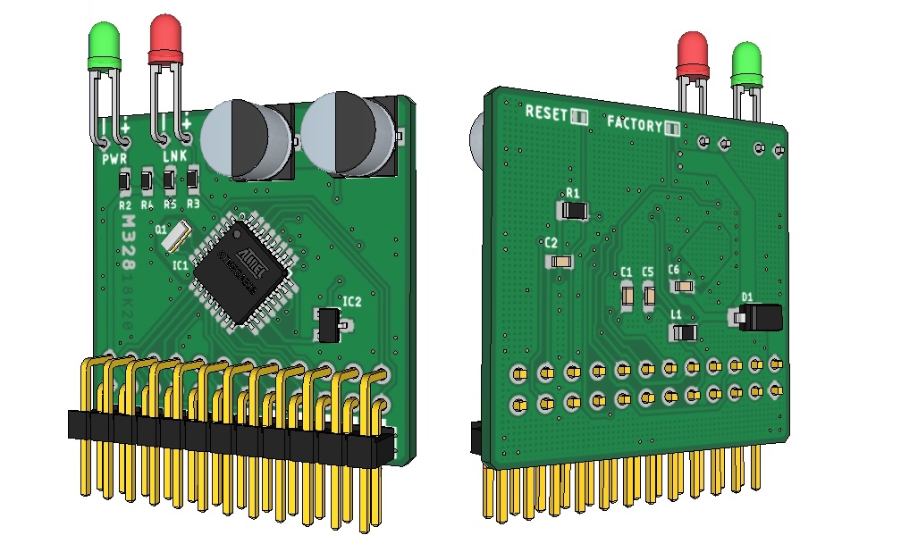

Возникла мысль "выпустить" вариант устройства без электро-механического реле, а со слабомощными SSR - AQH3213 (включение в нуле, 600В 1,2А), что позволит подключать насосы до 150Вт напрямую, а мощную нагрузку через контакторы и пускатели.
К тому же, использование твердотельного реле AQH3213 вместо электро-механического HF41F позволит снизить стоимость на 100-150 грн.
Плюс можно втиснуться в трех-модульный корпус (вместо 4-х модульного в редакции с электро-механическими реле).

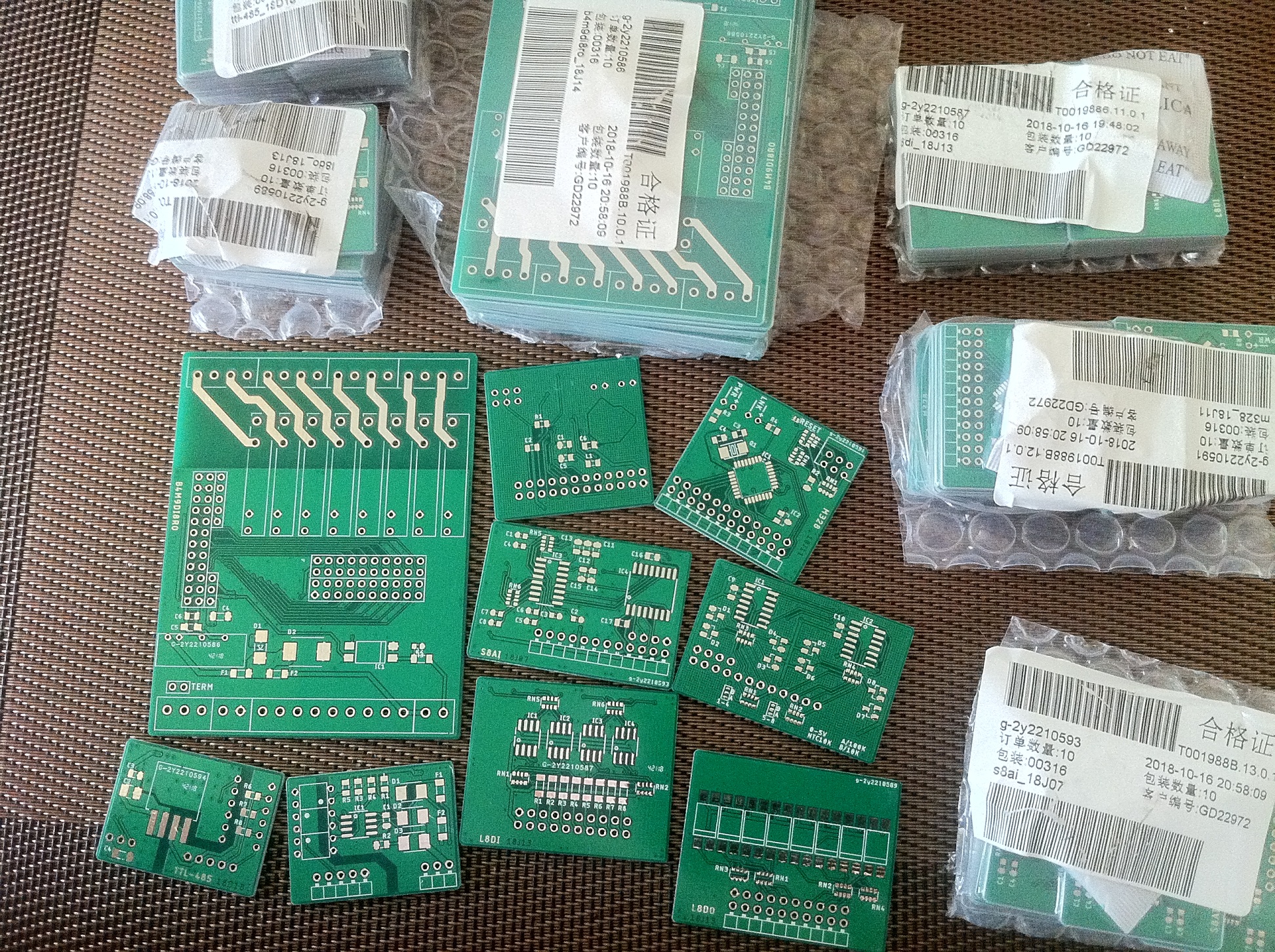

Пришла первая партия печатных плат с Китая.

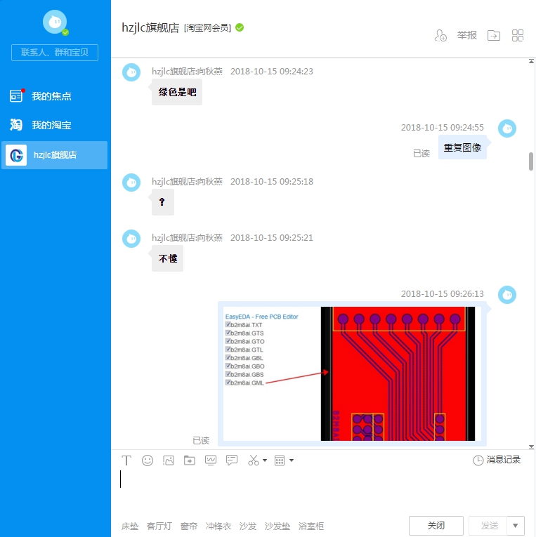

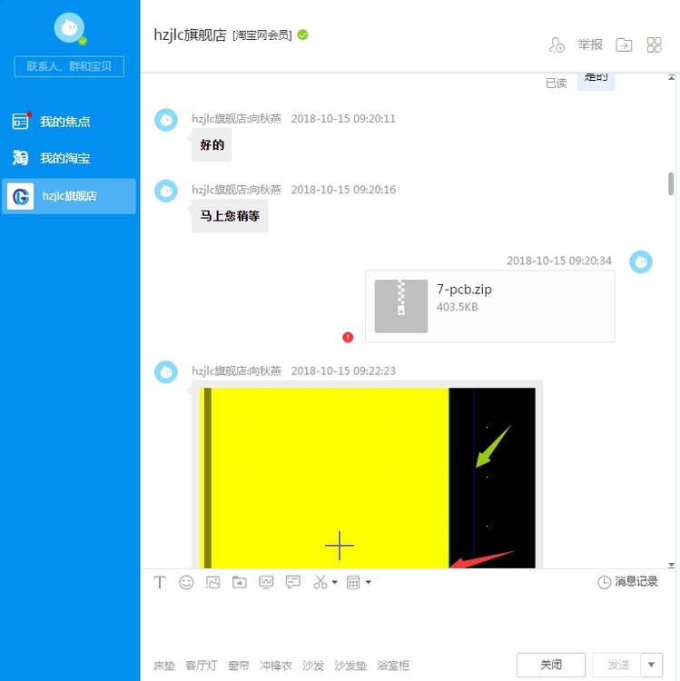

Заказывал на Таобао. Менеджер английского не знает - только китайский. Общение - через гугл-транслейт и картинки :lol:
Результатом остался доволен.

Подскажите, пожалуйста, в чем отличие вашего устройства от давно выпускающегося изделия от отечественного мастера vkmodule.com.ua/RS485_modbus/VRC_R8.html Года четыре назад искал подобный девайс, нужно было не менее 15-20 входов/выходов. Остановился по итогу на вот таком controllino.biz/controllino/mega/. Не совсем бюджетно вышло, но хватило и на свет, и на сервопривода батарей, и на две трехскоростных приточно-вытяжных, работает беспроблемно. За последние годы появились китайские клоны Mitsubishi, например www.aliexpress.com/item/PLC-industrial-control-board-FX1N-40MR-with-shell-RS485-MODBUS-RTU-communication-DC24V-24-input-16/32842929198.html, для наших, скажем откровенно, несложных задач, это вполне адекватный и рабочий вариант (проверено). В Украине также можно купить недорогие, но вполне рабочие контроллеры yottacontrol, для таких целей, и даже для чего-то более ответственного, самое оно (проверено). Ну и если совсем по простому, то на Юности бистабильные/импульсные реле можно найти по 200 грн/шт (не китайские). Змінено користувачем nuc67
Немного раньше в этой теме писал уже, почему мне реализация "там" не нравится. В частности, в упоминаемом Вами модуле дискретные входы реализованы без токовой петли, что на длинных линиях чревато ложными срабатываниями. К тому же 5В для управления входом на длинной линии может оказаться мало (из-за падения напряжения - вход-то ведь не токовый).
Еще что меня настораживает "там" - это опторазвязка входов, которая питается от того же источника, что и сам модуль (без развязки). Тогда какой смысл в такой развязке, если линия входа электрически соединена с "внутренностями" модуля?
Теперь о выходах реле, которые устанавливаются перемычками (pin header). Меня они сильно "смущают" для использования в заявленных 220В 10А. Ведь диэлектрическая прочность их составляет всего 500VAC (т.е. через них можно пропустить только 2А).
А в остальном все неплохо.
Теперь об отличиях.
У меня дискретные входы по-настоящему развязаны от внутренностей модуля. И управляются токовой петлей (а не напряжением), что позволяет разносить кнопки от модуля на десятки (и даже сотни) метров.
В моем устройстве существует дополнительный вход, который позволяет управлять всеми 8 выходами (например, для реализации функции единого выключателя).
У меня реализована гальваническая развязка и по линии RS-485 (как заявлено "там"), и дополнительно по питанию модуля, что значительно повышает надежность эксплуатации.
У меня реализована индикация состояния входов и выходов.
Ну и размер у меня меньше :)

Почему именно на Таобао заказывали платы?
Чтобы сэкономить на быстрой доставке (за 10-12 дней). Я там много чего заказываю :)

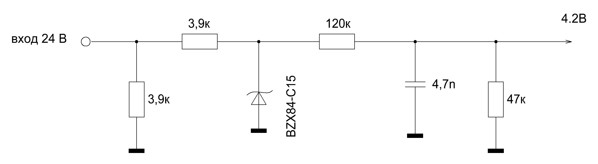

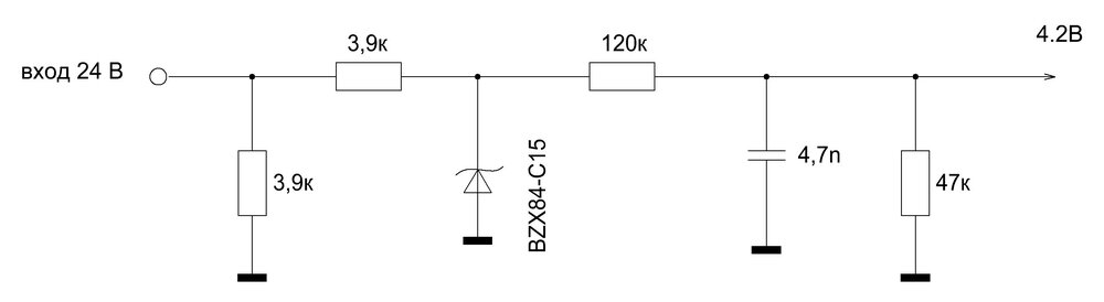

О входах. Мой опыт говорит, что при входах на 24(12) VDC не так важна гальваническая развязка входов от питания, как то, чтобы само питание было отвязано. Т.е. например при питании устройства и входов от 24(12) VDC источник питания должен быть гальванически отвязанным и желательно импульсным. Минус 24 вольта не заземлять!!! Т.е. сеть 24 (12) В ни с чем гальванически не связана. И тогда будет счастье.
Второй фактор - ток входа. Хотя бы 4 мА, лучше 6-7 мА. Это при входе 24В. При двенадцативольтовых входах нужно 10 и более мА входного тока - энергия (мощность) помехи должна где-то гаситься! Одной обработкой "дребезга" всё не вытащить.
Третий - гистерезис входных цепей.
Именно так у меня и реализовано (в отличие от упоминаемого выше устройства ВК, где 5В питания микропроцессора подается на кнопки, которые потом зачем-то через оптрон опять идут к МК :)).
У меня токовая петля 5мА при 24В (в тестах стабильно срабатывало и при 3мА).
Это сильно усложняет схему. Да и в случае токовой петли ИМХО не требуется (в токовой петле ток либо есть, либо нет).

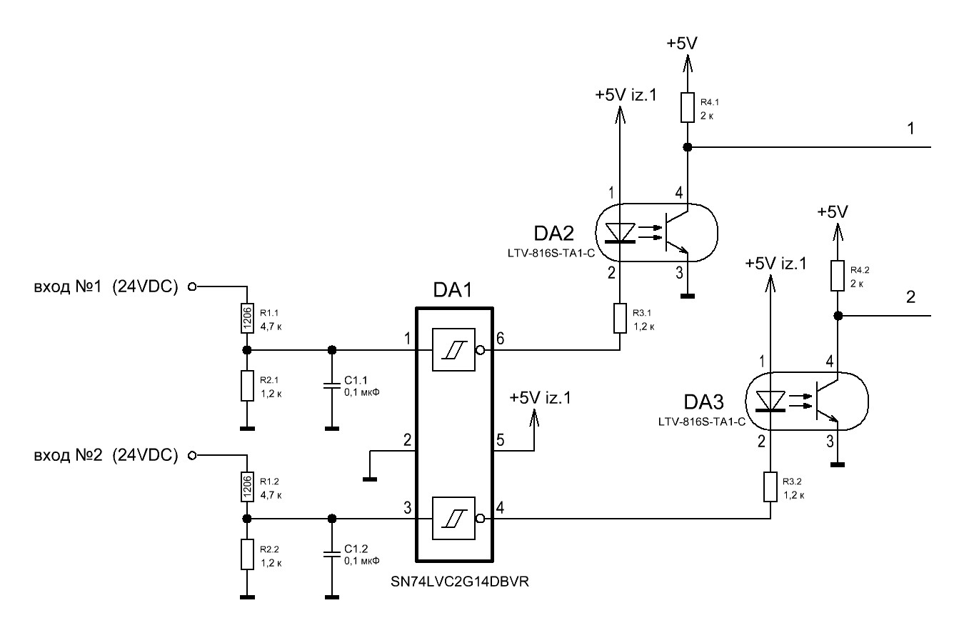

Я последние 12-15 лет использую на входах оптроны с триггером Шмитта на выходе. Работают отлично в условиях промышленных помех (тысячи модулей). Стоят рядом с пускателями, частотниками и УПП. На одном объекте с десяток модулей стоит в одной сборке с УПП на 500 кВт, больше 5 лет, полет нормальный (тьфу-тьфу-тьфу). Но это не дешевое решение.
В шнайдеровских PLC на входе такая цепочка:
Потом все входа идут на сдвиговый регистр и опторазвязка.
В своем домашнем модуле из соображений что плата не резиновая, дома помех меньше чем в промшкафах и бюджет не бесконечен, делаю так:
P.S. Не согласен с Вашим термином "токовая петля" применительно к дискретному входу. Токовая петля это интерфейс. ИМХО, в данном случае правильнее говорить "входной ток".
[ATTACH]639309[/ATTACH]
Аналогичная схема за исключением некоторых моментов: вместо резистора R2 на входе 1.2K использую 680R.
Конденсатор C1 выбросил - борьба с помехами программная.
Буфер с триггерами не использую (соответственно, резисторы R3 - тоже не нужны).
В качестве оптронов - двух-канальные MOCD217.
PS: Подтяжка R4 2K - не слишком мала? Зачем тратить лишний ток? ИМХО, вполне хватит и 10K.
Согласен! Уменьшу. Привычка подгружать везде где можно, для помехоустойчивости.
Конденсатор лишним не бывает (см. выше) :D
Это не просто буфер, там триггеры Шмитта с хорошим гистерезисом.
