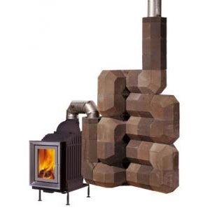

NEX-HELP Опубліковано: 25 жовтня 2018 Поділитись Опубліковано: 25 жовтня 2018 Было бы классно сделать не просто прямой дымоход, а как-то с помощью керамических тройников всунуть пару дымооборотов, ну и ревизии для прочистки, засыпать приличным слоем песка и закрыть кирпичом. Но это все надо как-то просчитать и мне уже поздно (поставил обычный шидель), а покупной шидель и дымообороты по цене выйдут около $3000 ... (тогда эта затея удешевляется ) Добавлено через 26 минут 10 метров трубы шиделя это примерно $500 + $150 на кирпич + $250 на клей, песок и работу, выйдет в три раза дешевле (без потери в качестве), но требует намного больше места. А если просто прямой и керамику утеплять, то ИМХО даже не стоит париться, а брать готовый комплект, а то потом придется колхозить под заказ всякие ревизии, покровные плиты заливать и делать конусы, выйдет оно на оно Проясните пож. что за дымообороты за 3000уе.(если можно фото) откуда такая цена??... Читаю здесь и удивляюсь как люди создают сами себе проблемы,..как писал здесь на ветках (2 года назад) один из форумчан,что его кум в поисках материалов на дымоход,покупал что где попало и в итоге вышла разница с шиделем в 20%,..так стоит оно того гембеля и неизвестно как оно себя поведет через пару лет?...берегите нервы господа,они дороже обойдутся. Посилання на коментар Поділитися на інших сайтах More sharing options...
normal Опубліковано: 26 жовтня 2018 Поділитись Опубліковано: 26 жовтня 2018 Отопительный щиток на современный лад, к примеру один дымооборот Ortner KMS стоит 1500евро, а на картинке их 5 штук... 1 Посилання на коментар Поділитися на інших сайтах More sharing options...
SON Опубліковано: 26 жовтня 2018 Поділитись Опубліковано: 26 жовтня 2018 Дешевле сложить теплоемкую печку и вставить стеклянную дверку. Посилання на коментар Поділитися на інших сайтах More sharing options...
normal Опубліковано: 26 жовтня 2018 Поділитись Опубліковано: 26 жовтня 2018 Конечно, только я не нашел вменяемого печника, который бы смог гарантировать долговечность и безопасность системы, а сам такое с первого раза не построишь, потому приходится выкручиваться сподручными запчастями: керамические трубы склеить там вообще не сложно, засыпать песком и кирпичом тоже уже не важно какие там получаться швы, та и конденсат не будет впитываться и ревизии у шиделя очень удобные, мне кажется меньше шансов напортачить. И можно использовать конвекционную топку и получить плюс от "щитка", у меня прямой шидель 6 метров, тяга и температура там сумашедшая при номинальной топке, можно было бы сразу конвекционное тепло получить и ещё нагреть приличную массу парой закладок Посилання на коментар Поділитися на інших сайтах More sharing options...
