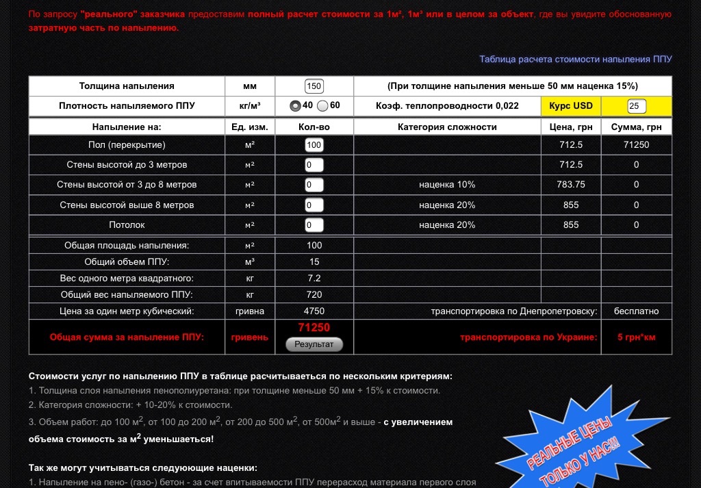

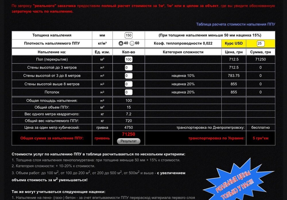

Если нет, тогда давайте перейдем к более земному и насущному. Внизу скрин с первого попавшегося сайта по услугам напыления ППУ. При толщине слоя 150мм пенополиуретаном плотностью 40кг/м3 стоимость утепления 71250гр.
Эквивалентное по теплосопротивлению утепление минеральной ватой PAROC, а это толщина 250мм (формулу расчетов мы с Вами помним 0.036:0.022=1.63; 150х1.63=250) обойдется 29000гр. Я бы задумался))).

Как раз "земным и насущным", я считаю - "неоправданной",идею и рекомендацию применить ППУ в "обсуждаемой теме" тем более <<..от150... мм>>
Опять, "за рибу гроши!"...костра-почти даром,работает не хуже,только "слой потолще"насыпай!...и шо?

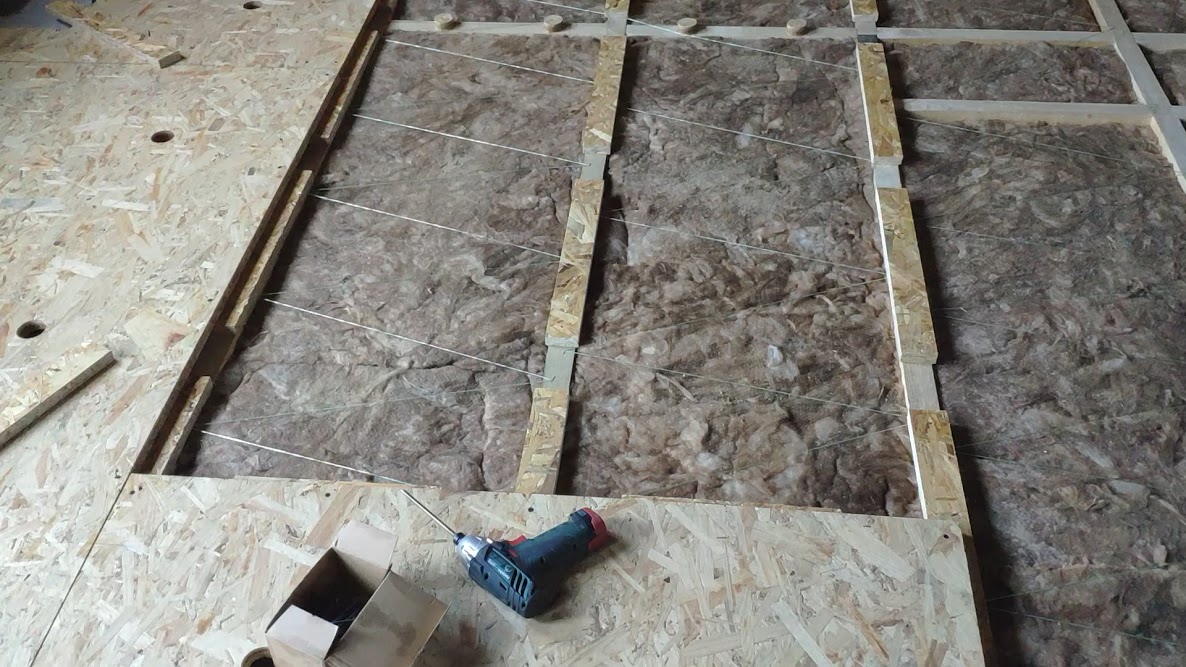

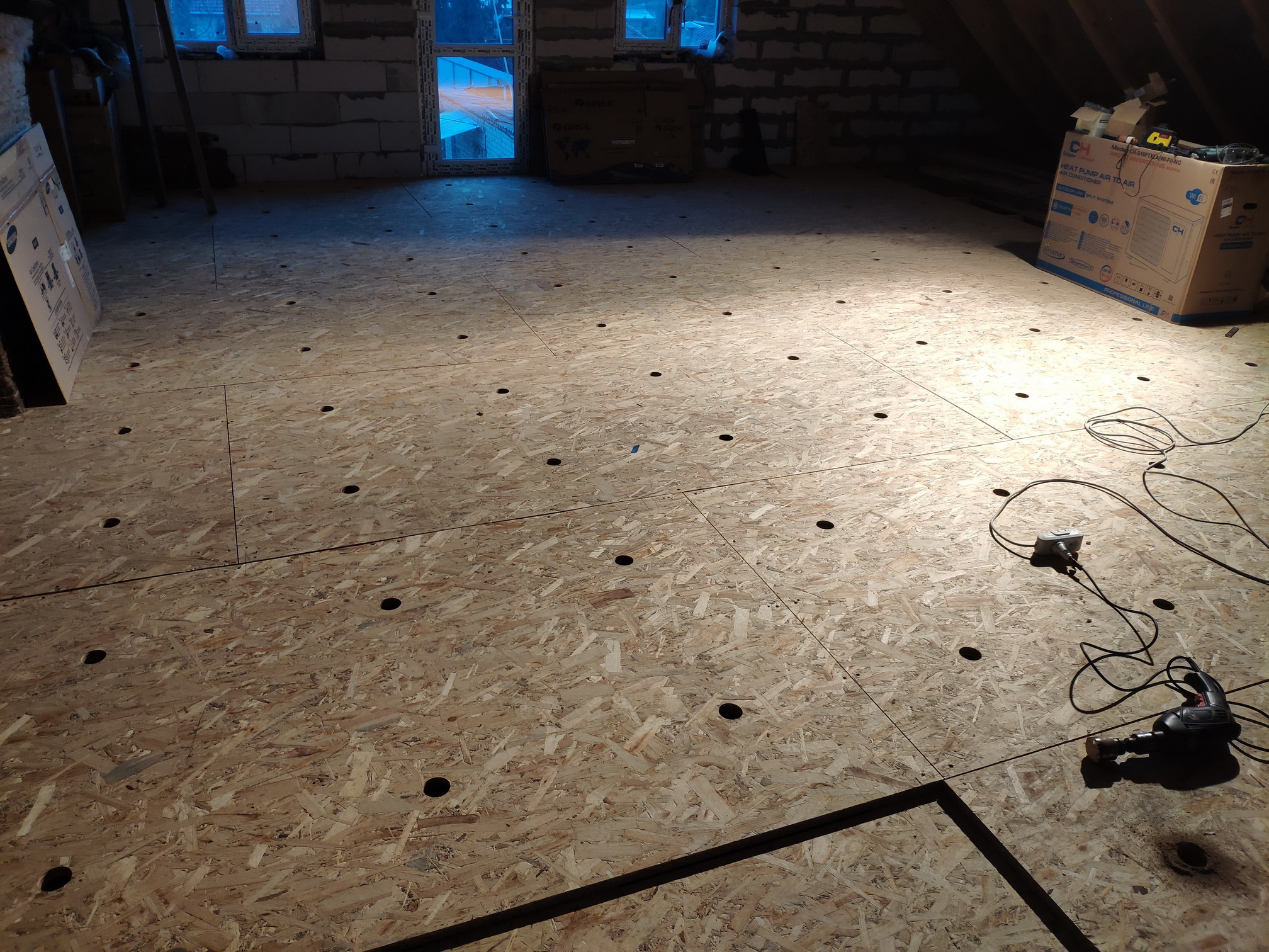

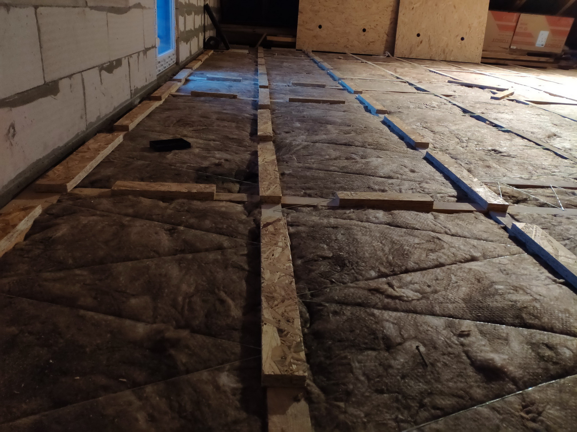

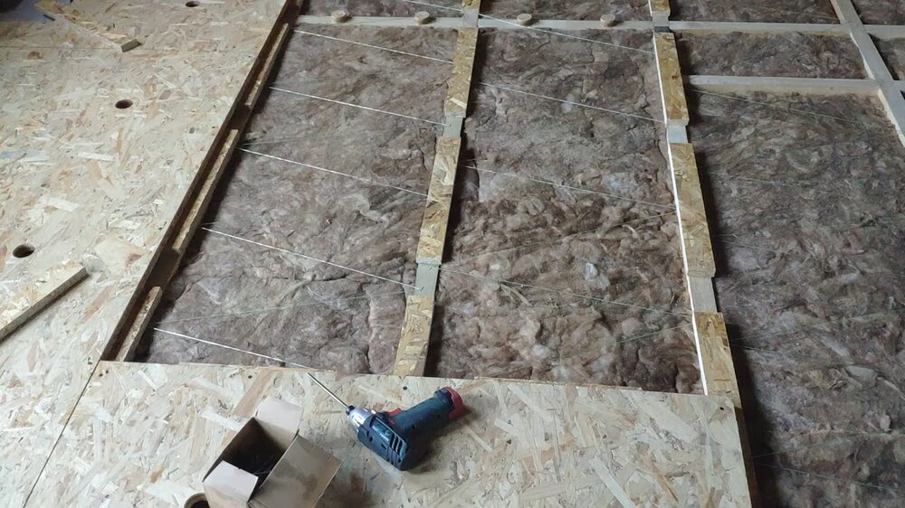

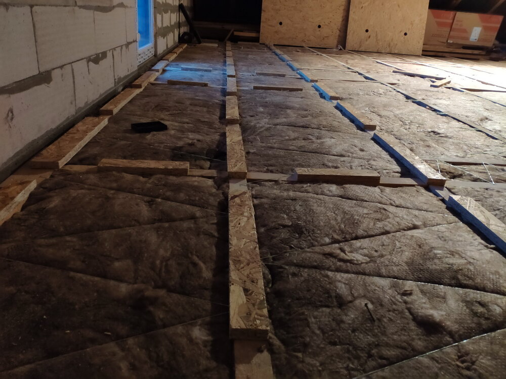

Продолжил, вроде получилось)) ОСБ лежит на проставках (полоски 22 ОСБ 6 см), коронкой сделал по 8 отверстий в каждой плите. по полу чердака можно ходить, снизу не потеет))

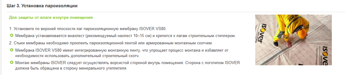

А это что?:
www.isover.ru/solutions/holodnye-cherdachnye-perekrytiya
Это инструкция по применению пароизоляции Isover.
Я же говорил о утеплителе
Я же сказал: "как правило".
Есть исключения, если бренд производит ещё и пленки.
Но даже в таком случае, это всё имеет рекомендательный характер

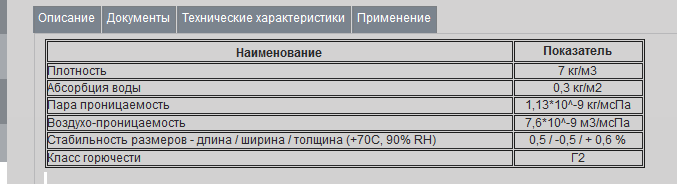

. Мягкая пена Ekoprodur S0310/E - воздухоНЕпроницаемая, а только паропроницаемая.
помогите разобраться
617614802_Screenshot_2019-03-16EKOPRODURS0310-.png.9825c1aa04bb2442561a6d36297935ac.png
www.isover.ru/solutions/holod...ye-perekrytiya -это, "инструкция" по утеплению перекрытия.,а скриншот - это шаг-3 (по регламенту от производителя)
(ИМХО)-"потребителю"- всё равно,кто об этом пишет!(производитель, маркетолог или грамотный монтажник...)Главное чтобы всё "работало"правильно и надежно!
Кирпич и газоблок тоже воздухонепроницаемые, но паропроницаемые, так что их надо изнутри закрывать пароизоляцией?
Интересно!..в таблице Сопротивление воздухопроницанию материалов и конструкций (приложение 9 СНиП П-3-79*)
воздухонепроницаемыми показывают только пеностекло и рубероид :rolleyes:
Добавлено через 15 минут
Допустим,это так!

Вопрос- на сколько воздухопроницаема ?
