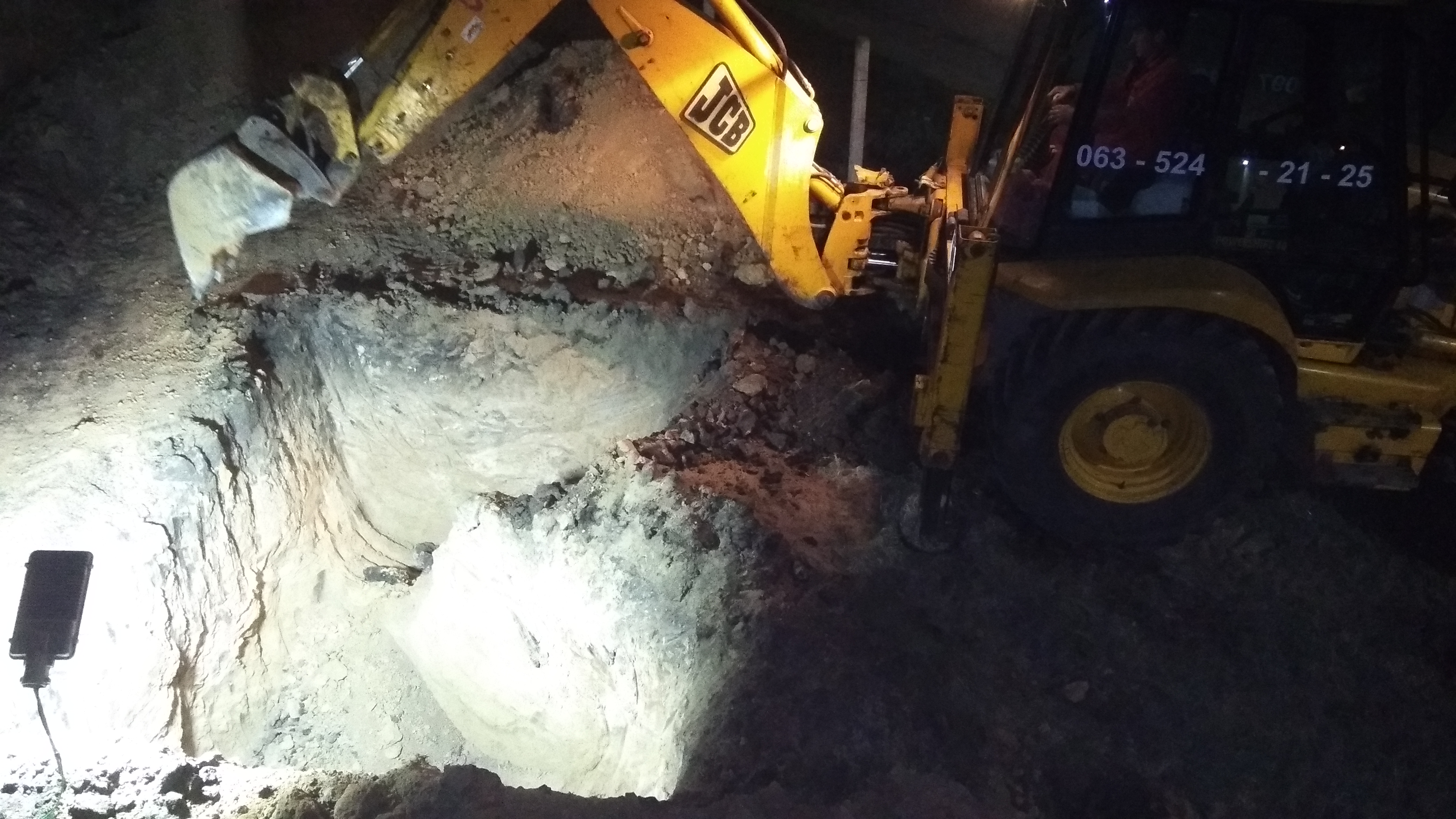

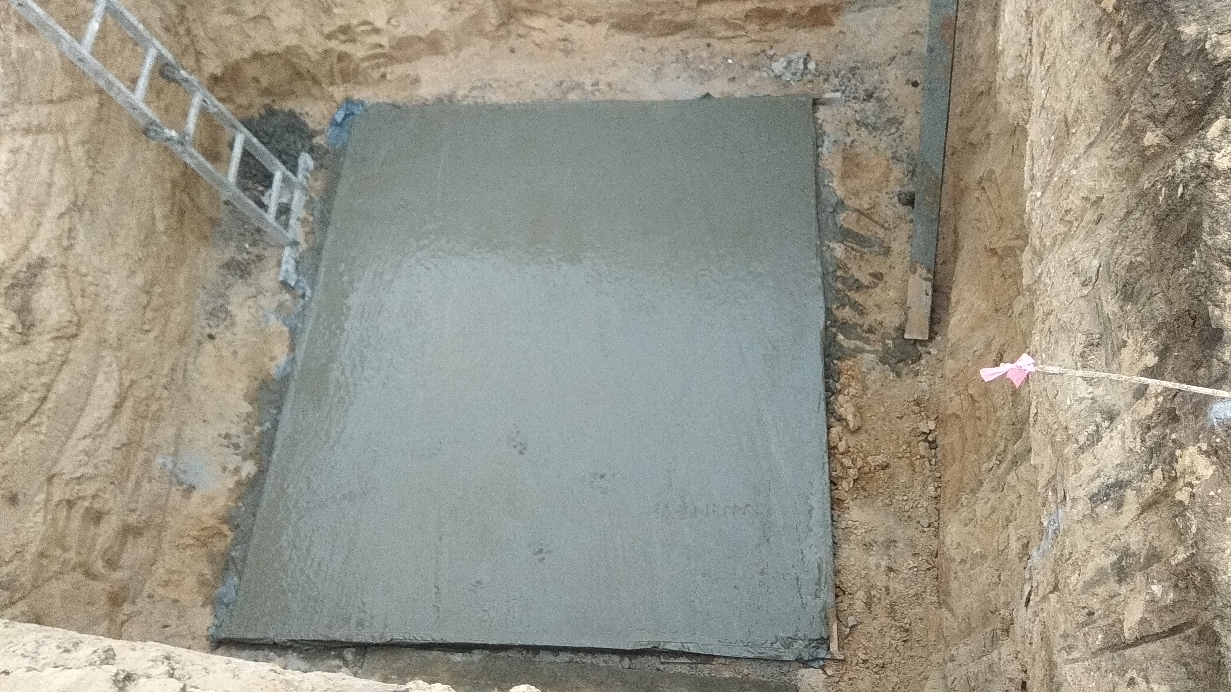

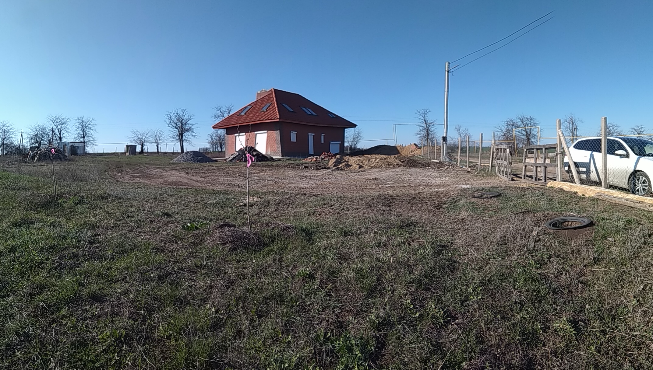

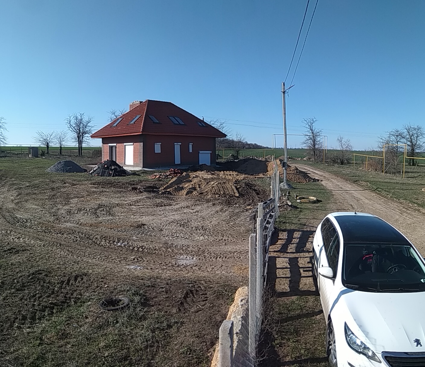

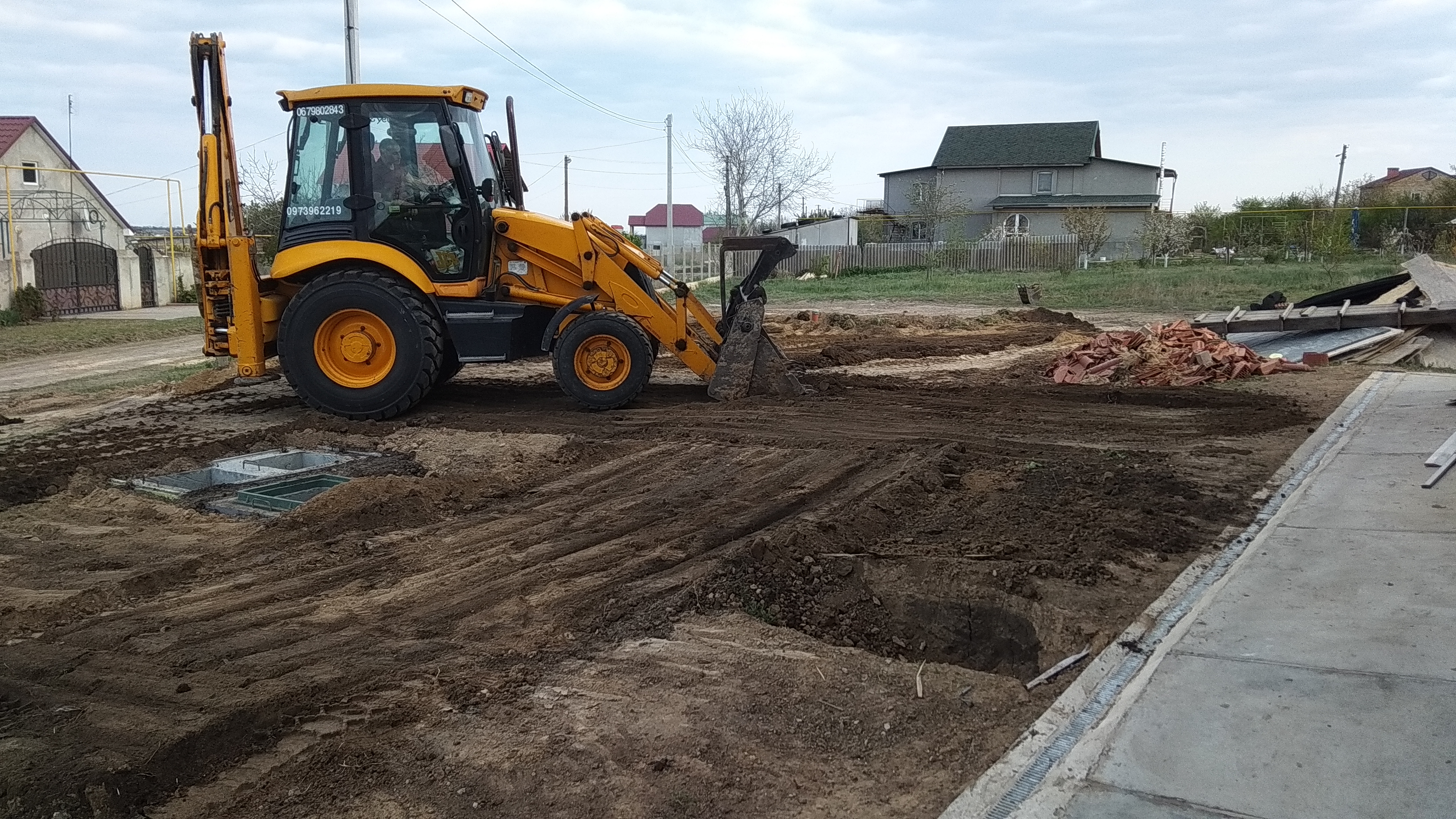

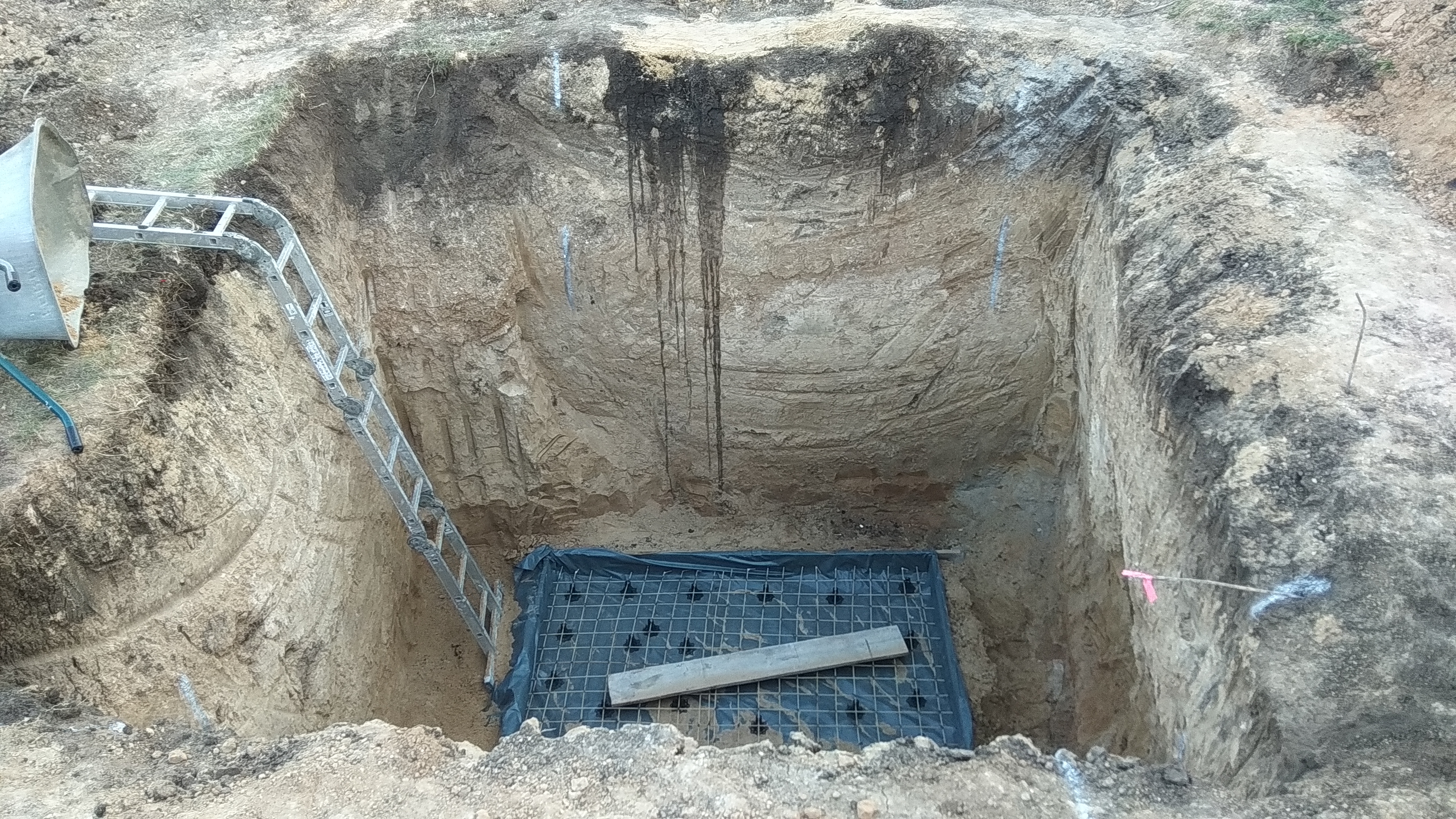

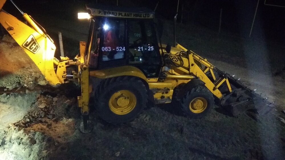

Сухая и теплая погода даёт возможность заняться подготовкой территории для организации дренажного поля и ЛОС. PANO_20200318_151545.thumb.jpg.e1ac802a0574d8d13ca3e7df796e4dfd.jpg. Приехал jcb-шка напару с Камазом и вынули остатки строймусора от старого фундамента и уложили его на место "дороги". В кавычках- потому ШтА там направление. Селем вымыло грунт...

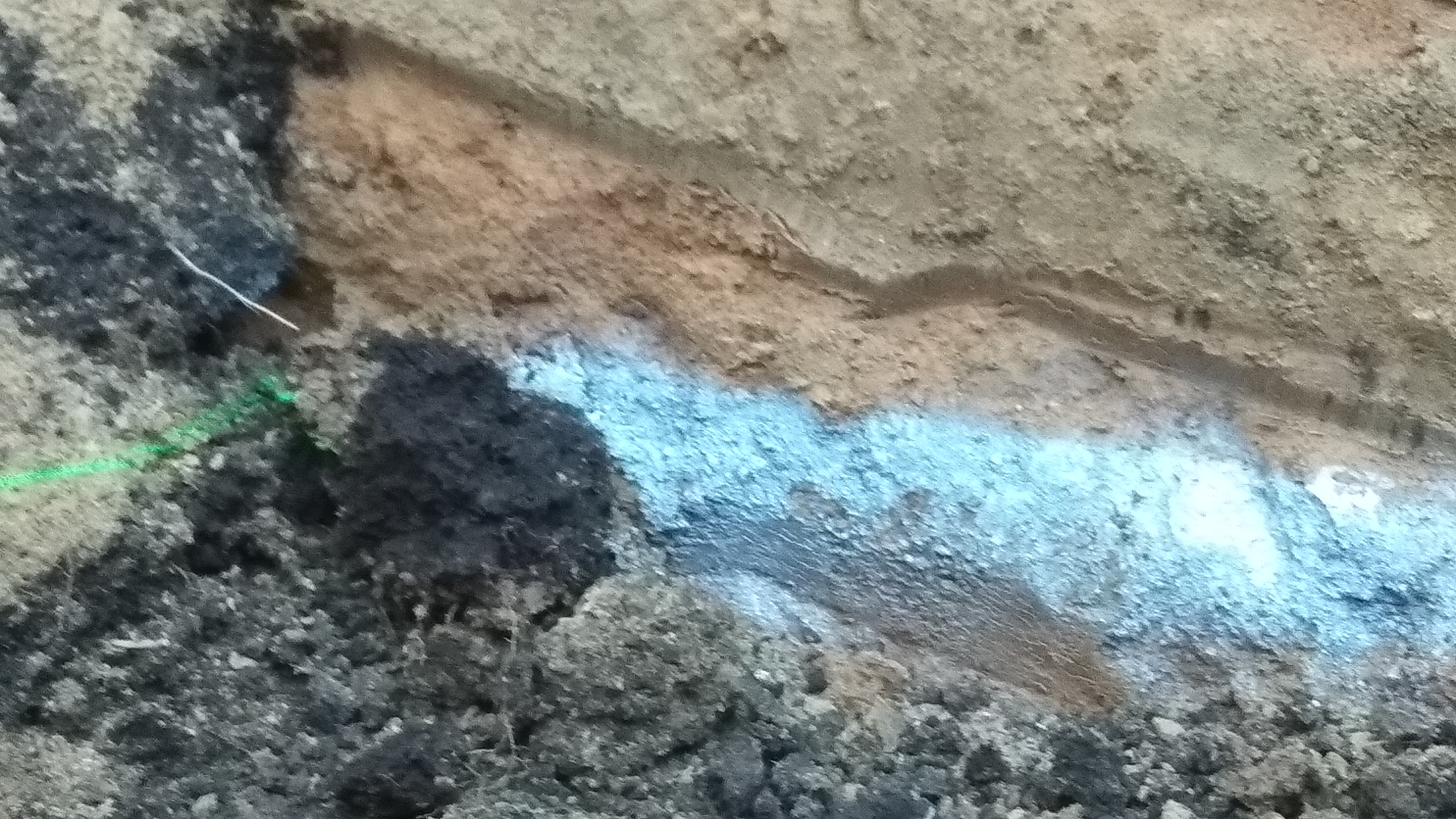

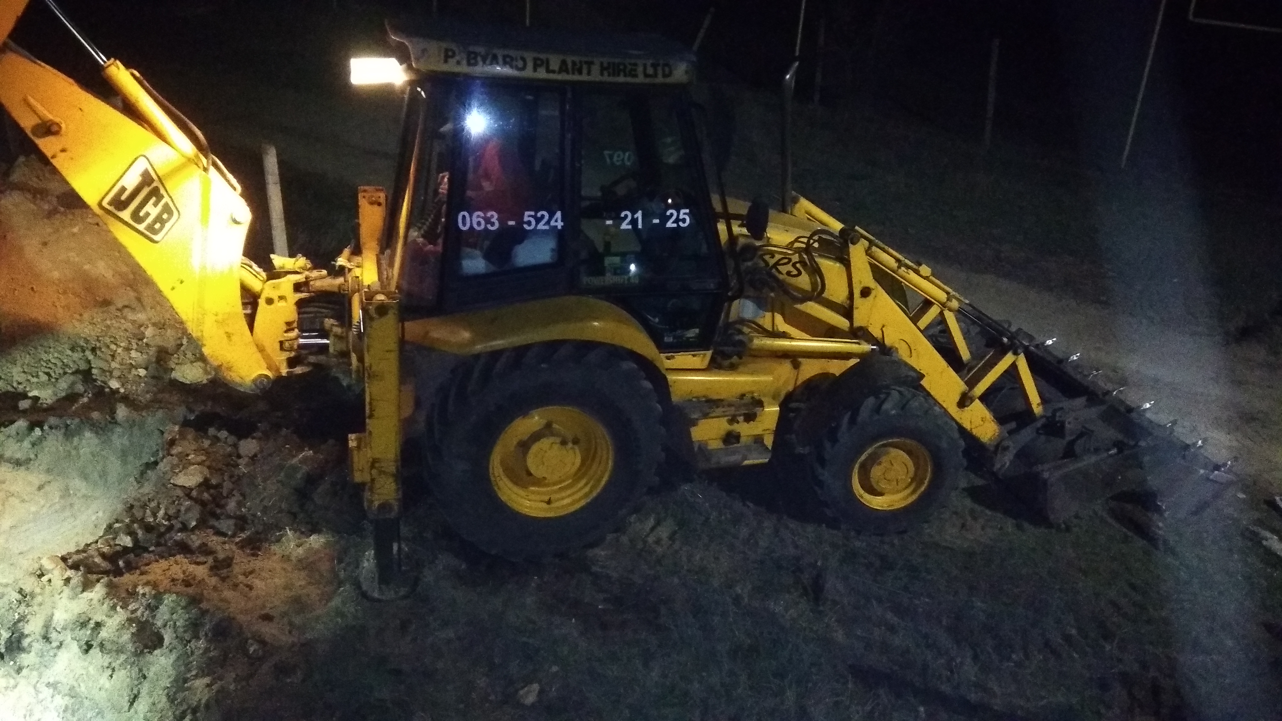

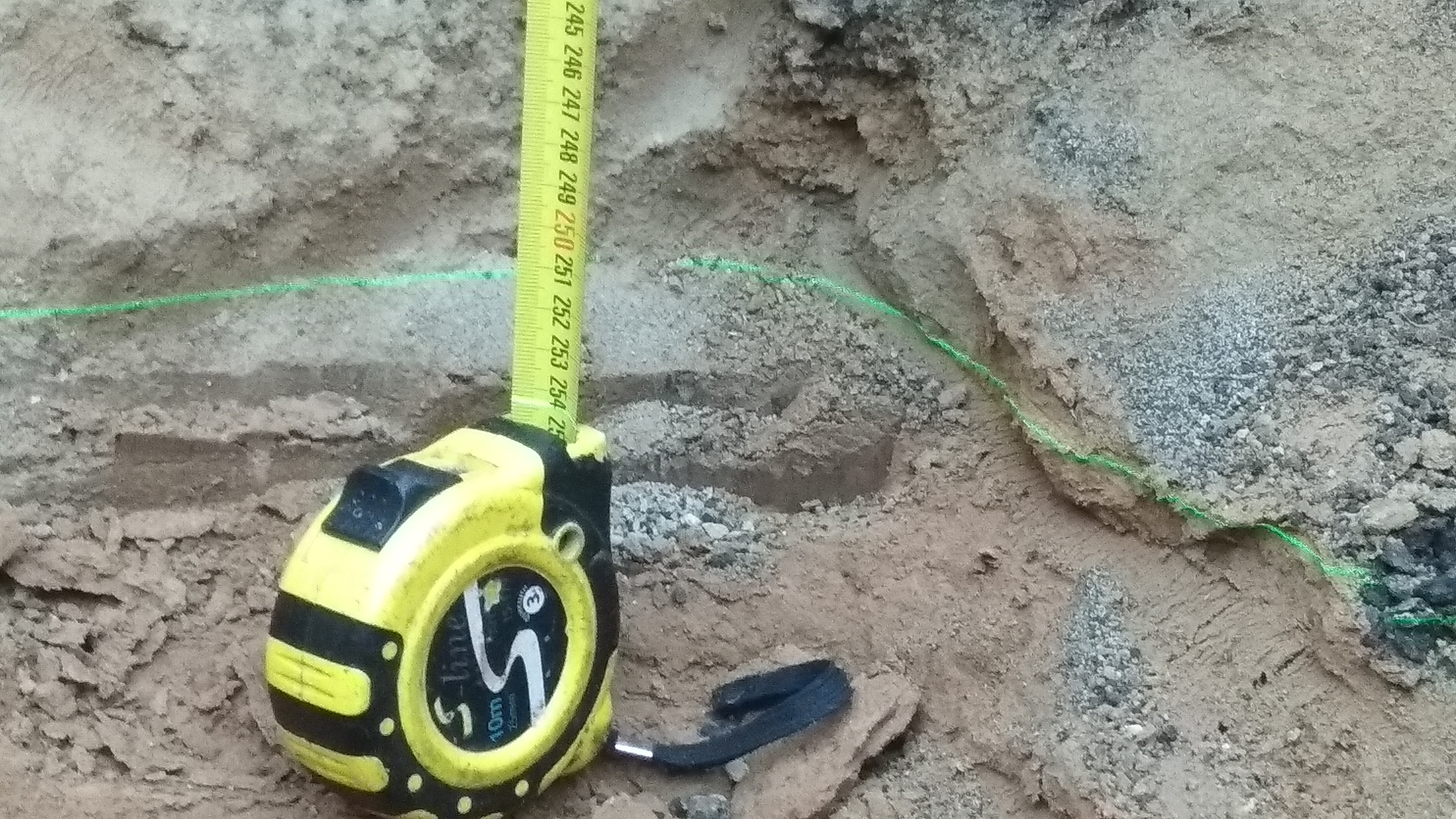

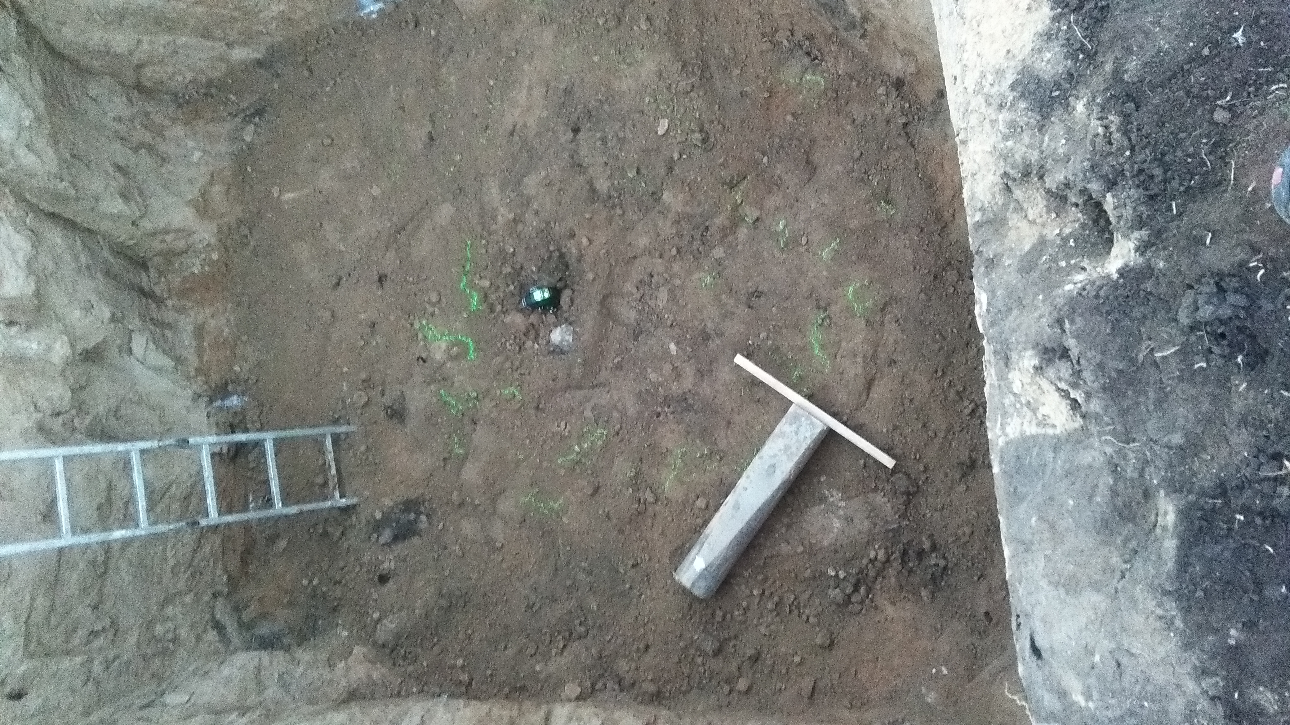

Кое как расковырял забор, удалил столбы и снял сетку. Вынул грунт под яму 3*4*3. Попросил, чтобы экскаваторщик выбрал слегка с лишком- так легче остатки с углов и стен в центр сбрасывать. Проверил нивелиром уровни с учётом пятки. Высота будущего септика 2,35м - расстояние между дном и потолком чистовая, длина 2.5, ширина 2.15м. Утром сегодня утромбовал сначала глину, потом 5 тачек щебня, потом 5 тачек песка поверх. Пролил водой, ещё прошел виброногой. Вставил короб пятки по уровню и застелил вторичкой. Нарезанную композитку 6мм уложил с шагом 10см на проставки 70мм, толщина пятки 200 мм.
Ночью трактор дешевле?:)
- та не! Просто за то, что не успел сделать днём, пришлось в ночную отрабатывать- это ему ещё повезло, что заказчик не злюка. К слову, яма копалась 6 часов, при норме до 2,5ч, у приятеля больше яма(около 40м.куб) за 2ч выбрал, причем места там поменьше было.

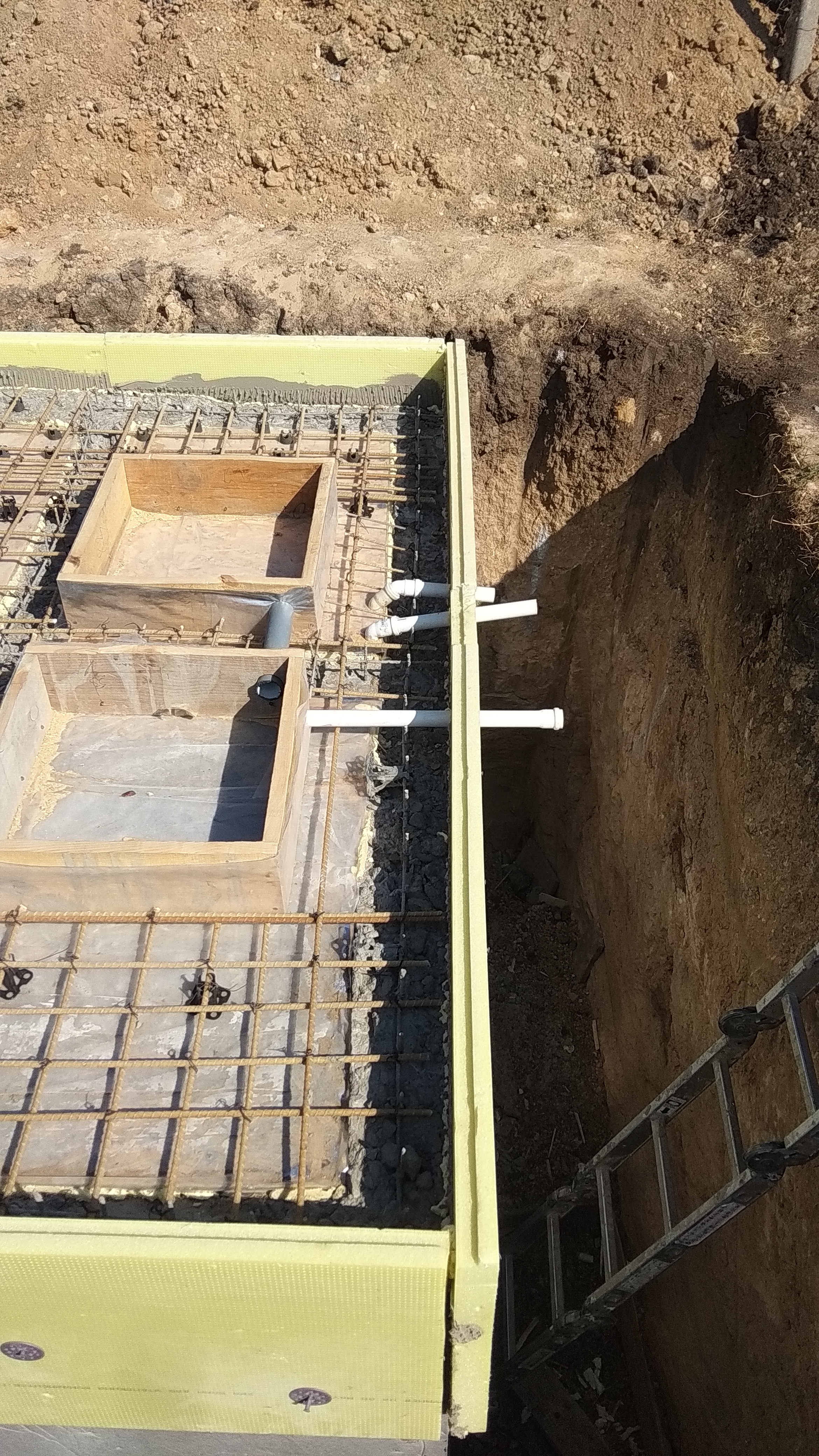

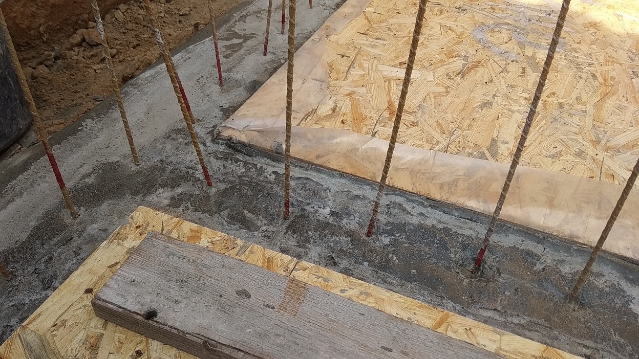

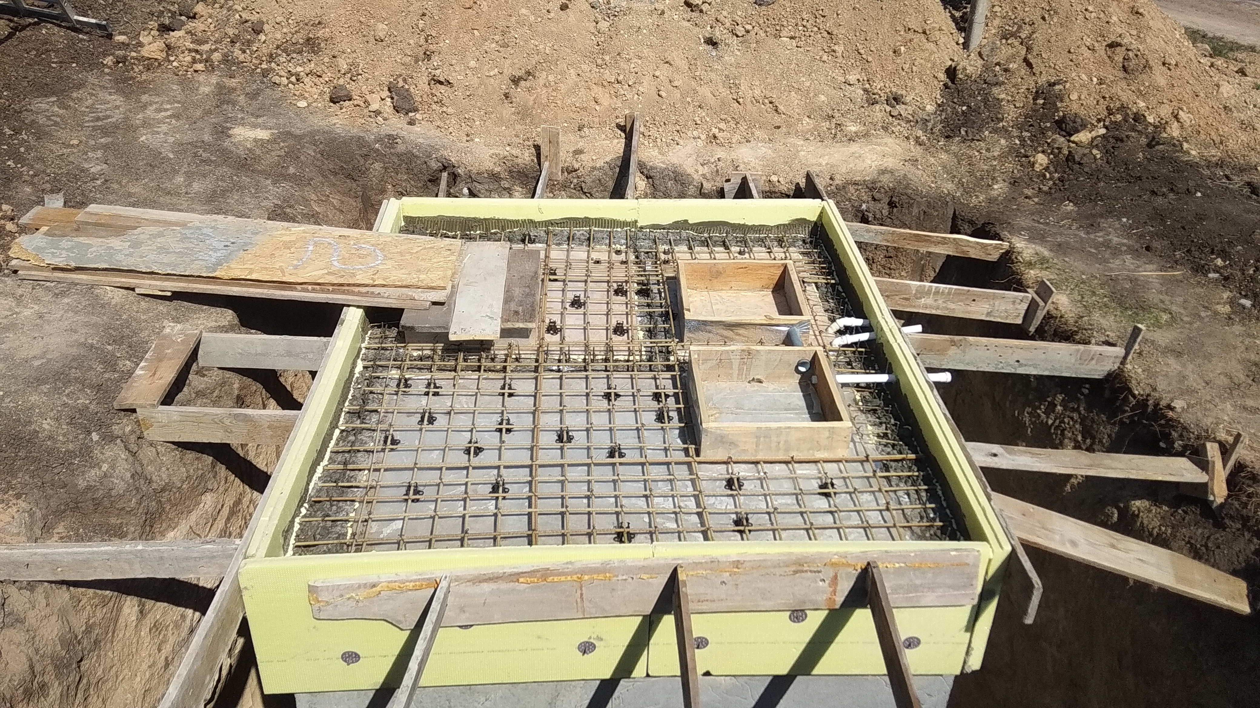

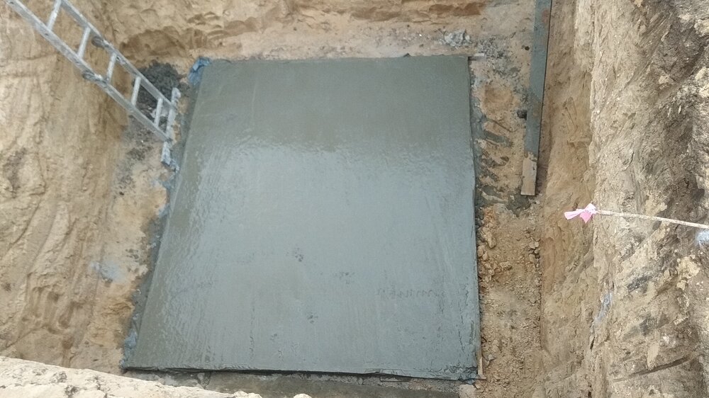

Утром позырил прогноз на ближайшие 3 дня: послезавтра дождь и снег, значит пятку придется лить днём, а я на шашлычки настроился... Залили вдвоем быренько, за з часа управились. Использовал 500й цемент, в пропорциях 1*4,5*2,5 ц*щ*п и воды чуть менее ведра и пэ фибра, получилось, что водоцементное соотношение примерно 0,8-0,85. 12 мешалок, чуть больше куба бетона. Пригодился когда-то сделанный 4х метровый желоб, через него удобно спускать раствор. Вариант сброса лопатой не подойдет- раствор может расслоиться. Как загладил правилом, пожелезнил поверхность, притрусив остатками цемента из распечатанного мешка. Потом заранее приготовленные лекала( из ОСБ 15 , со стороны раствора закрыл пэ плёнкой) разместил на глади бетона, в надежде, что жёсткая плоскость поможет с комфортом натыкать закладные. Ага Щас, как только забрался на одну панельку, сразу ощутил себя серфером где-то в бразильском Бузиосе- гладкая невпитывающая поверхность фанеры скользила аки по воздуху. Кое как натыкал штыри из композитку " на глаз" , тк уже не хватало терпения. После, выбрался, чтобы сделать снимок. Снизу на меня смотрел какой-то крокодил Гена с открытым ртом.

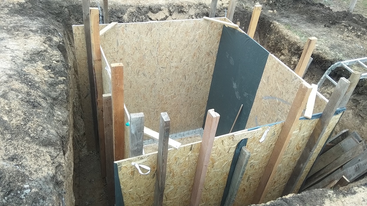

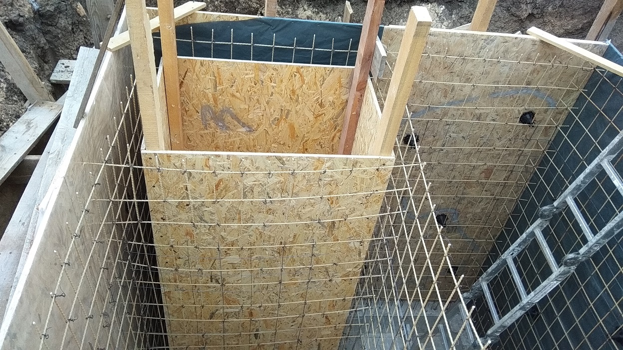

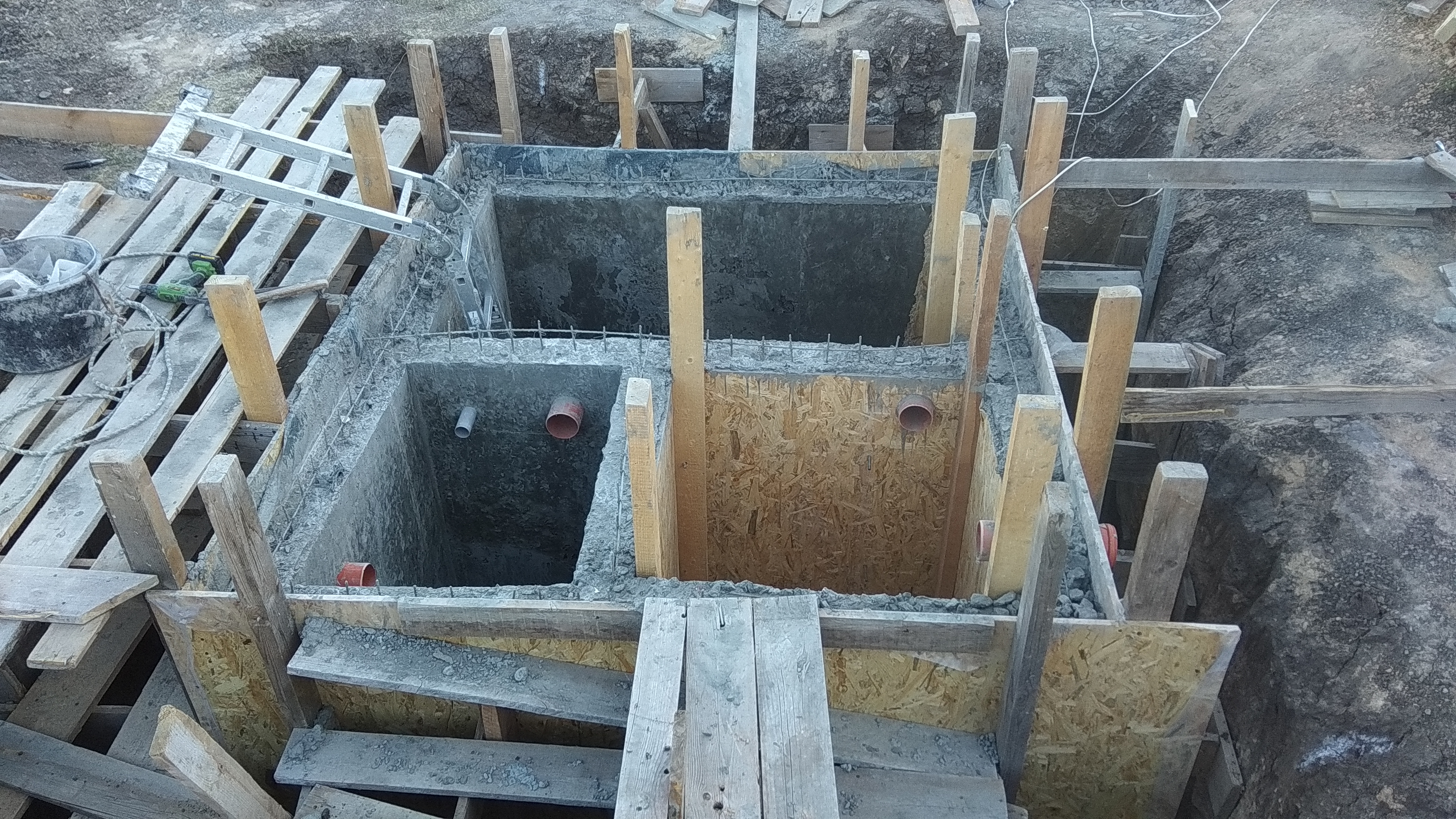

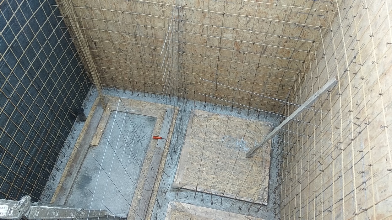

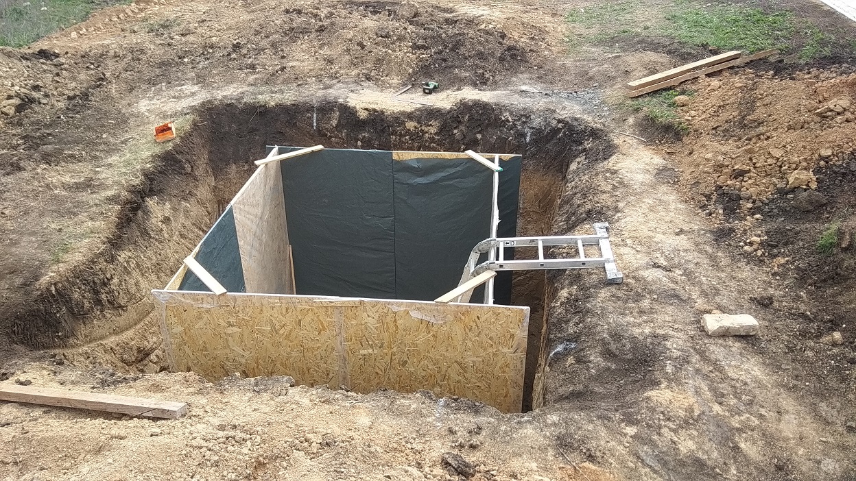

После застывания смеси, на следующий день, приступил к монтажу щитов внешней опалубки. Благодаря четкому горизонту щиты стали на свое место и сошлись по углам без перепадов, осталось только проверить прямые углы по диагоналям, тут все ок. Сводя плоскости пришел к выводу, что использование пленки вносит определенные риски- в случае разрыва ПЭ бетон будет разделен прожилками пленки, тем самым ослабит конструкцию. Прикрутил изнутри стойки . Теперь стойки снизу прикрепил к опалубки пятки(для восприятия нагрузки это ничто, зато хороший якорь в случае всплытия опалубки) и за 2 дня собрал с помошником распорки по 3м поясам. Шаг поясов по 80см, последний будет уже на поверхности.

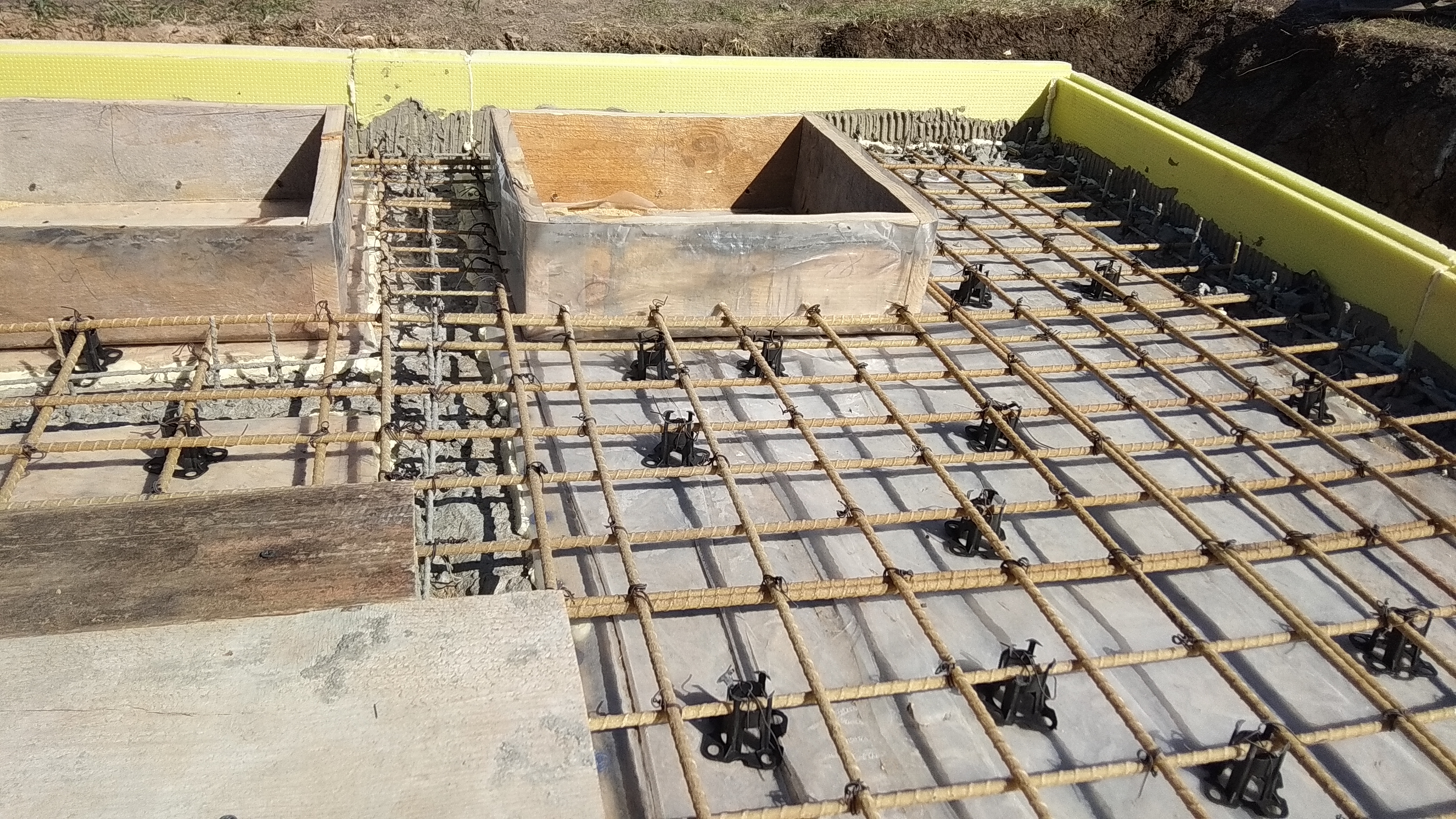

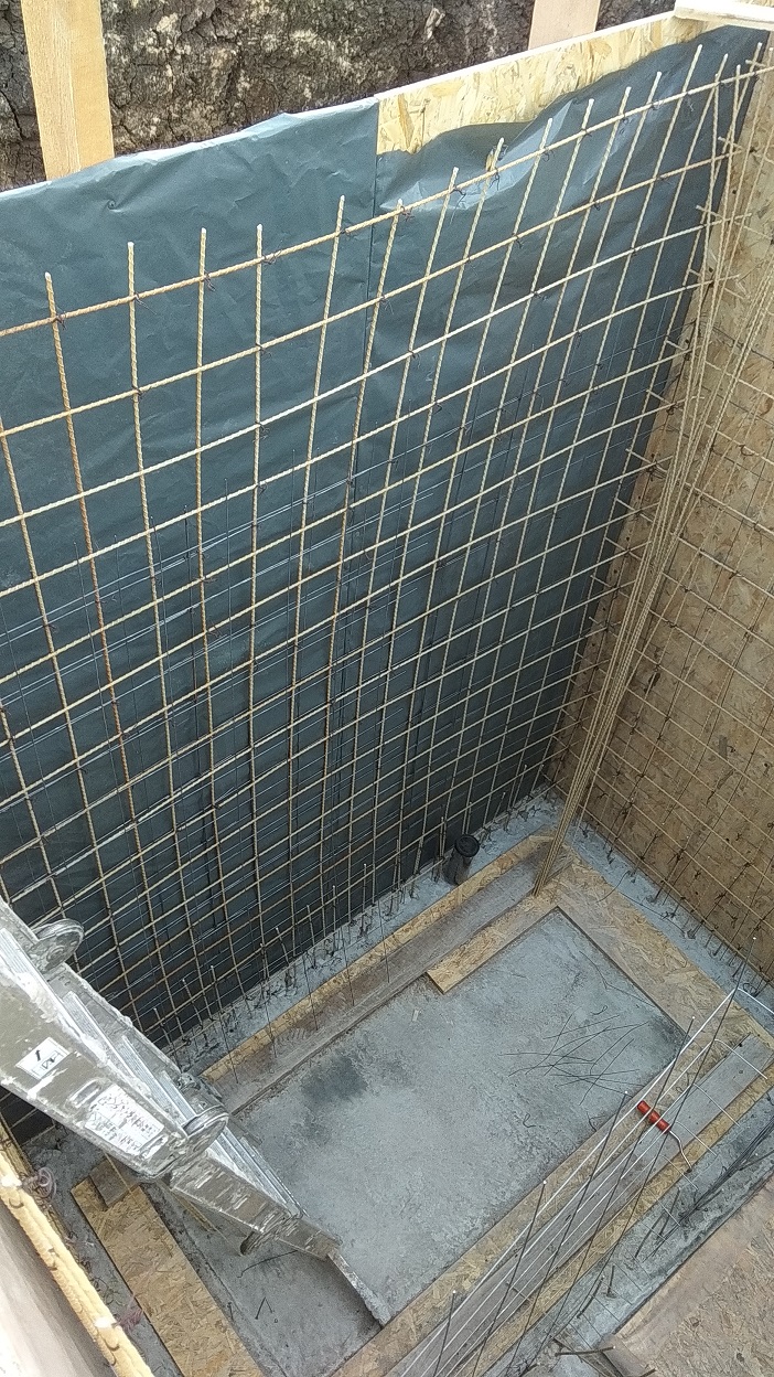

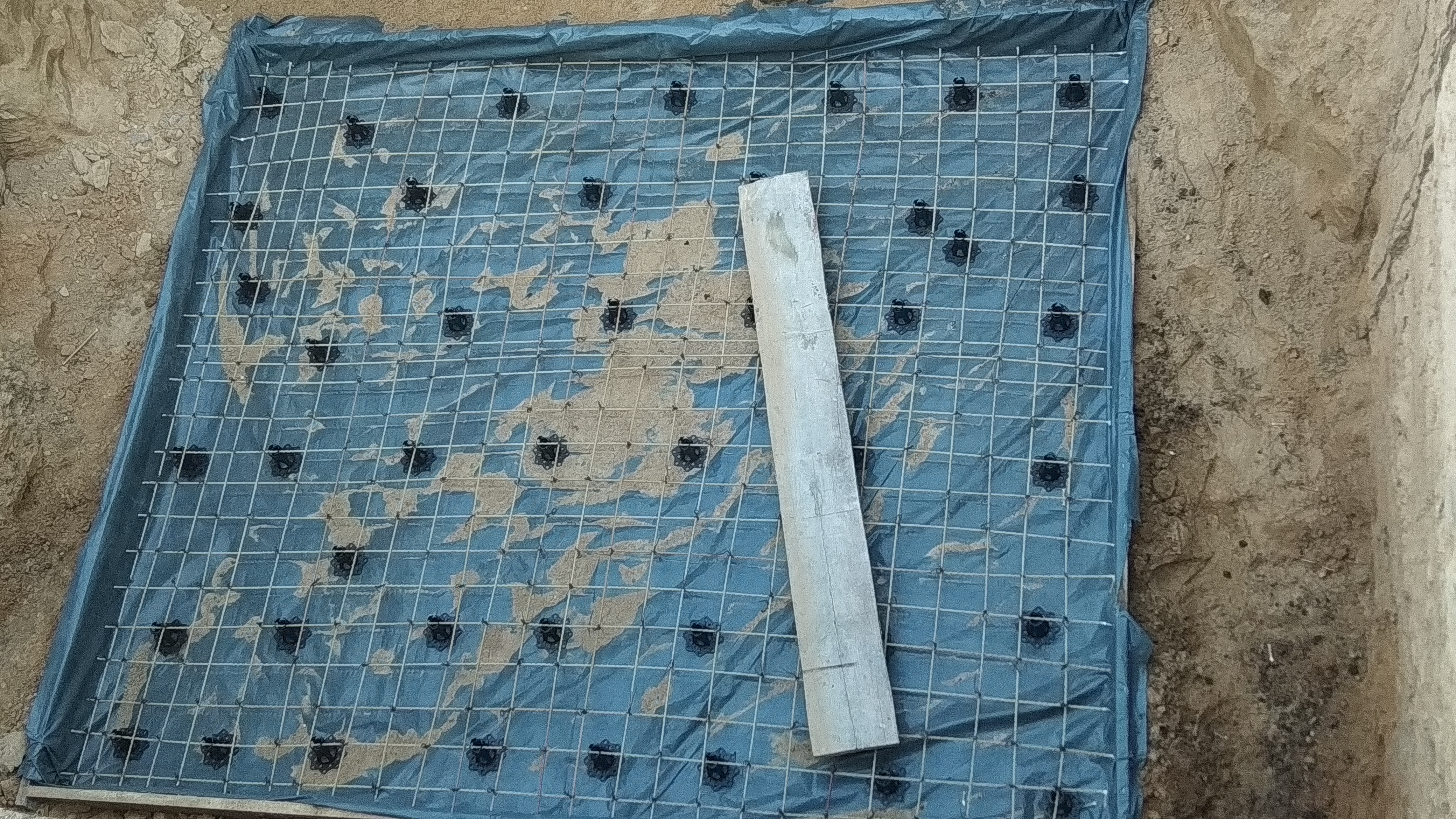

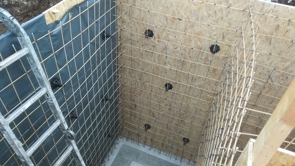

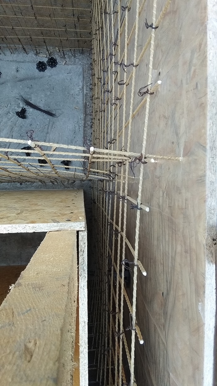

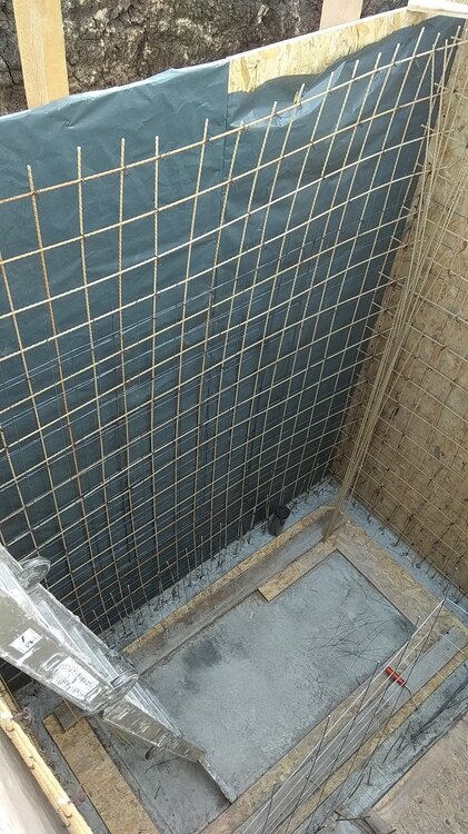

Установил сварную сетку 2,5мм с ячейкой 13см*13см 1м*2м(вонючий такой размерчик... Не туда , не сюда!) Выставил, привязав к закладным,на сетку теперь можно крепить зараннее нарезанную композитку. К слову, ушло 16 сеток, 600м композитки(это без перекрытия). Вязали 2 дня, искололи все руки проволокой и осколками.

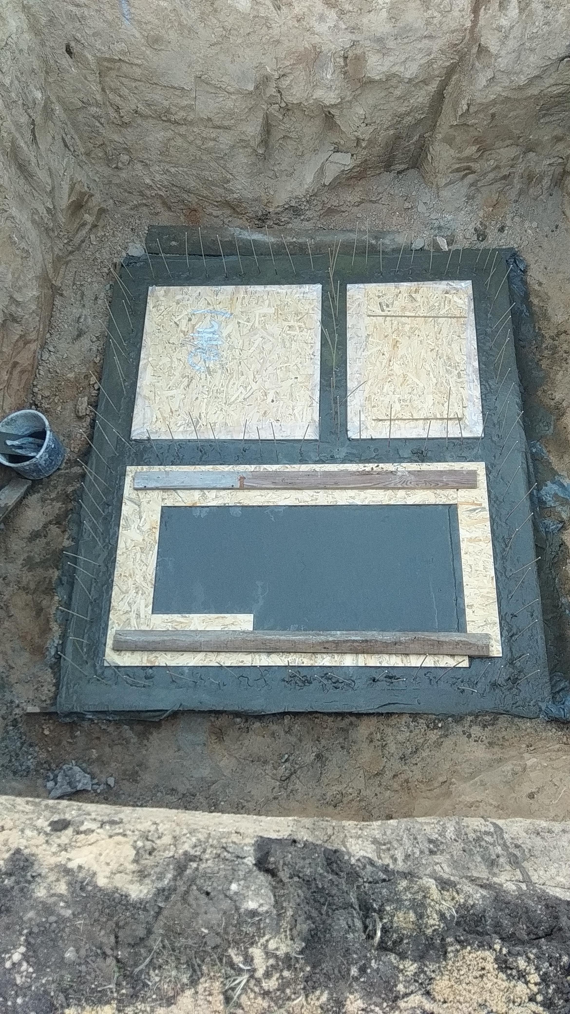

Установил пластиковые дистанции- аккурат 75мм на сторону. Теперь собираем внутреннюю опалубку третьей камеры. Примерный формат глубины...

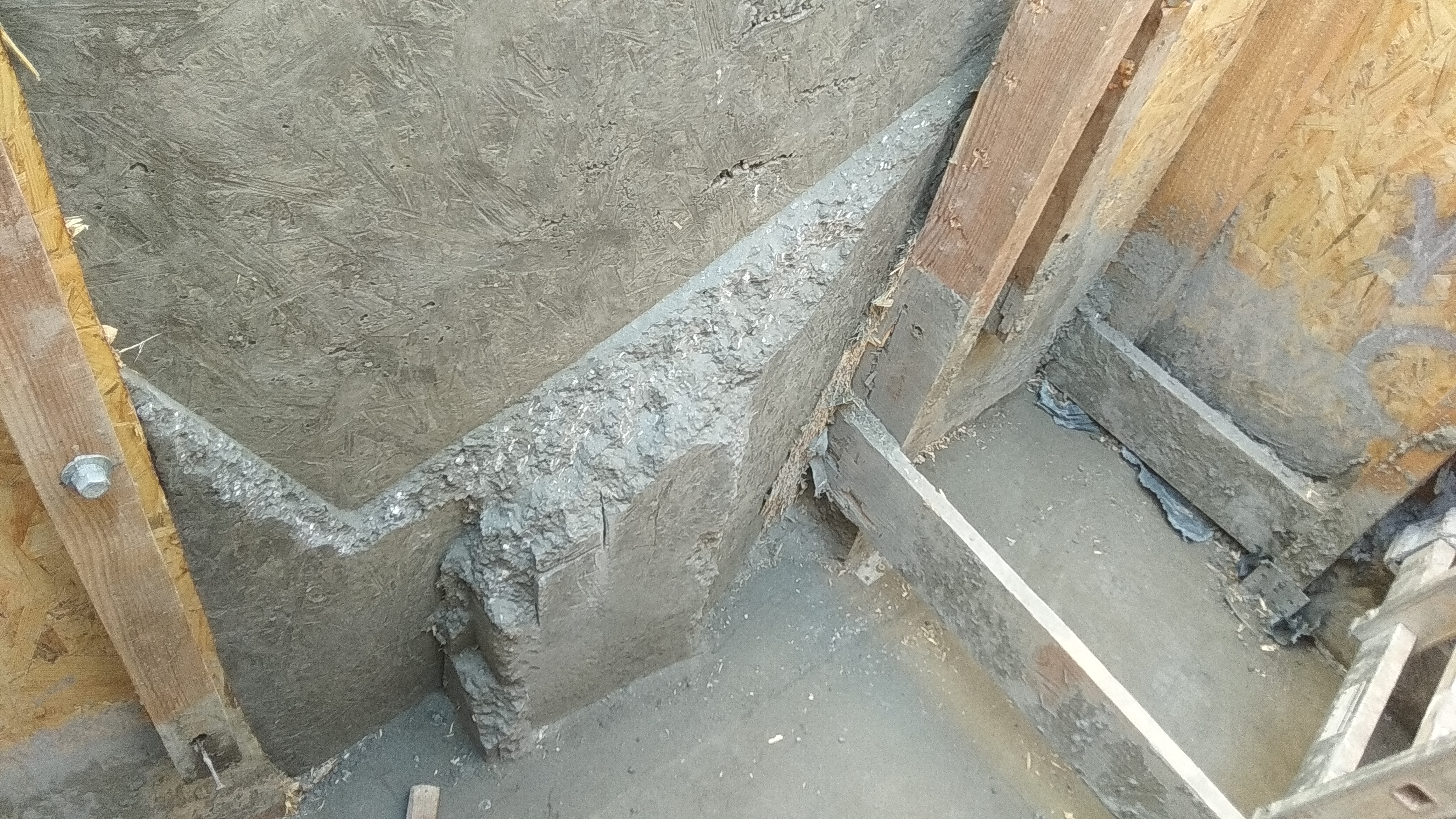

Если хотите получить герметичную камеру, то по стыку пола и вертикальной стены по периметру положите бентонитовый шнур.
- спасибо, но это надо делать ДО установки внутрених щитов. Увы, они уже стоят враспор. Хочется после всех мероприятий и высыхания емкости обработать ГИ, оформить галтели примыкания, а поверх битумом или жидким стеклом покрыть в 2-3 слоя- поры закрыть.
Очень спорный вопрос в нужности этой герметичности. Сточные воды очень жирные и через время так замуливают микроотверстия что гидроизоляция получается сама собой.
Но судя по перфекционизму хозяина, он все равно ее сделает :)

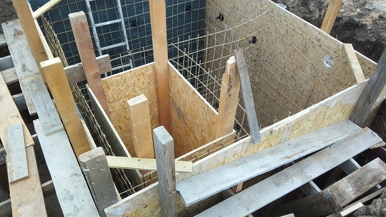

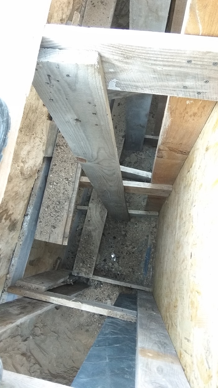

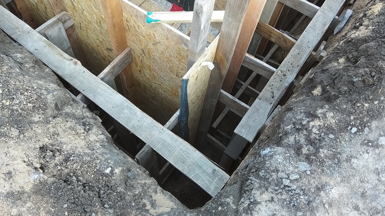

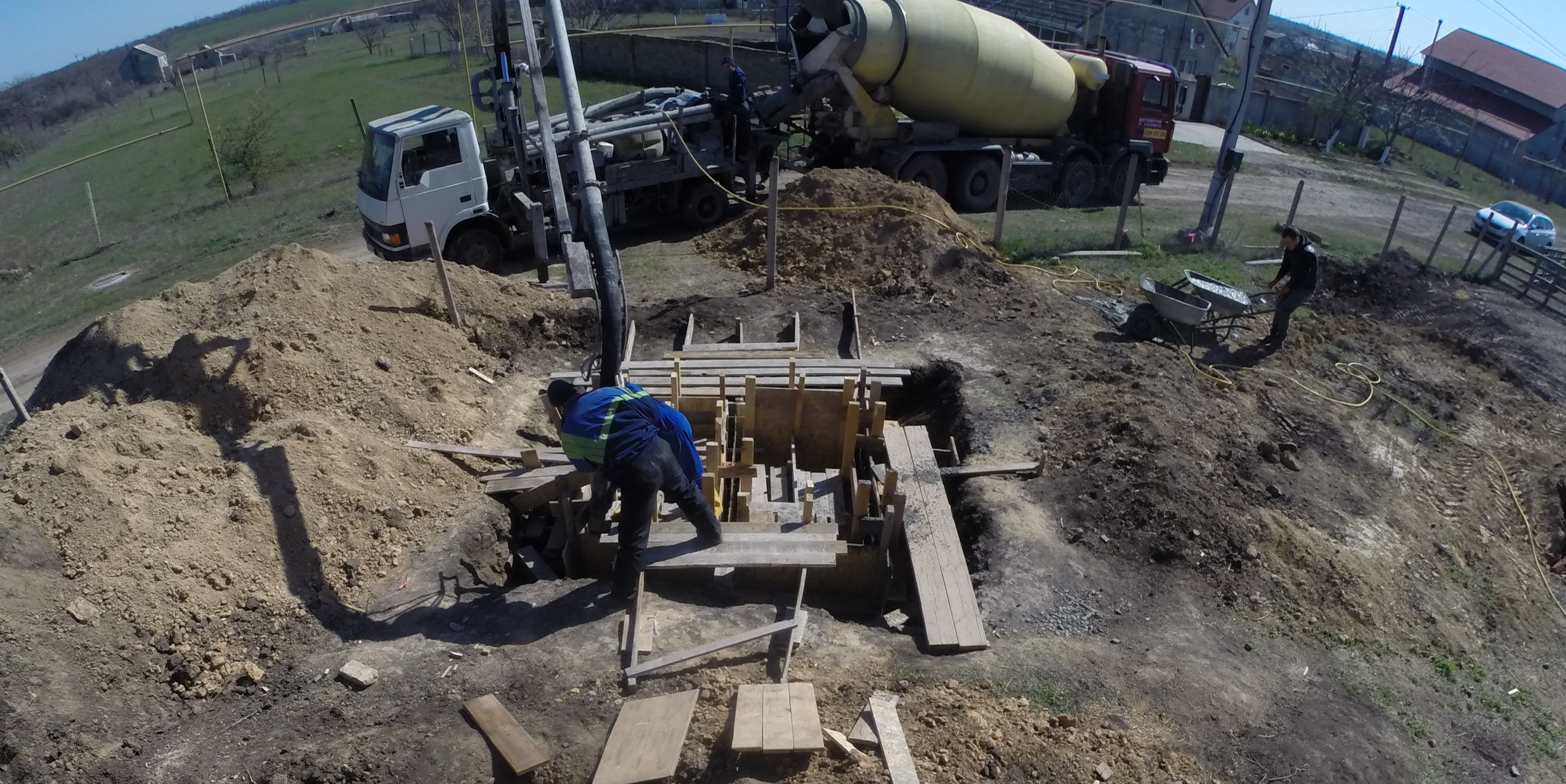

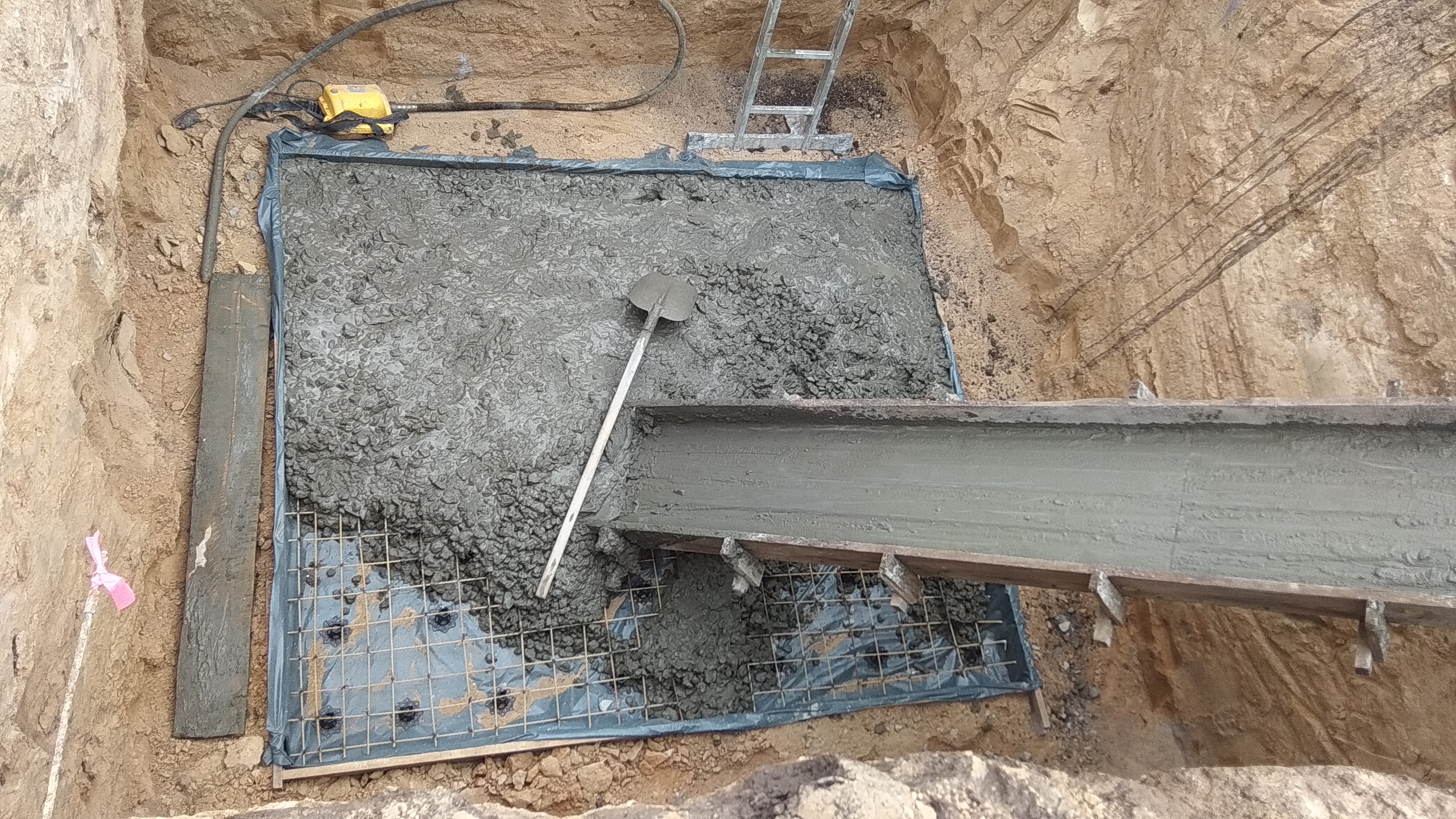

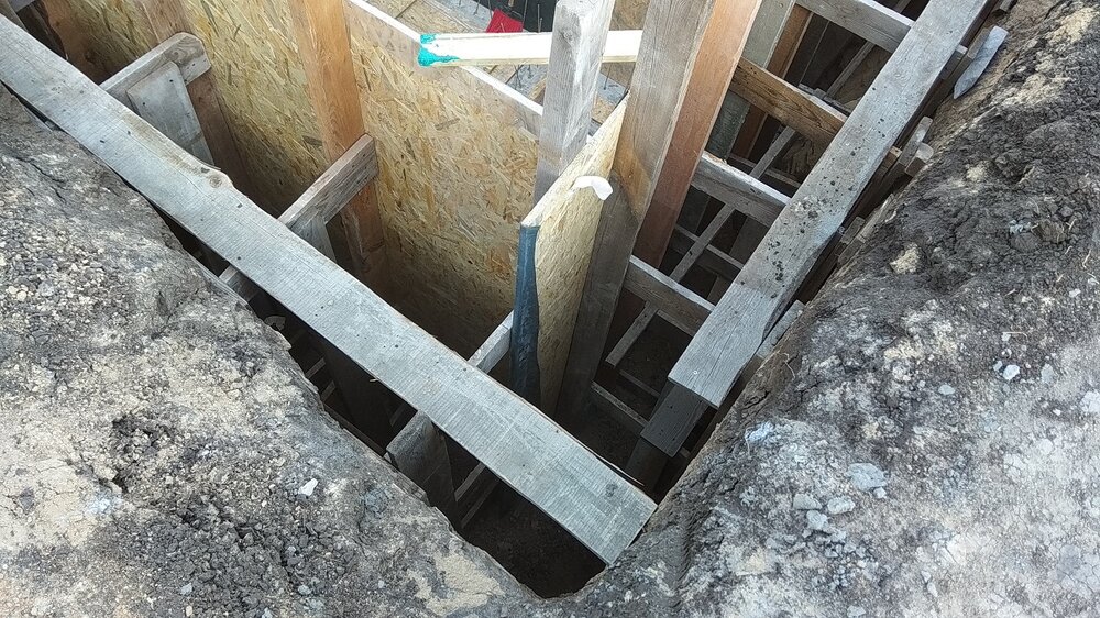

СЕдня лили септик. В последний момент передумал лить с лотка и заказал насос.
Казалось, что все учтено. Увы... Уверенность, что ты молодЕц, что у Хоттабыча оторвал с бороды волосы, заменив конструктив опалубки( вместо нужной доски или фанеры), испарилась при "чпоке" той туалетной бумаги под названием ОСБ. Я, конечно понимал, что иду на риск, что ОСБ нифига не для того продается, но чтоб так сразу на 1м высоты и так много...
Заказал опять у Диккерхофф-Украина, В30, фракция мелкая, пластичность высокая с какой-то добавкой, еще туда фибры 4кг базальтовой бухнул. Обидно. Потерял что-то около куба или чуть больше из 4х. Цемент -сказка, ОЧЕНЬ клейкий, равномерно растекался и даже вторичка(пленка)спокойно держалась, а когда прорвало, держала пузо натянутым и не пропускало.
Самое грустное, что там где предпологал, что порвет- усилил планками из дюймовки с шагом 30см, там даже не тронулось, а где считал, что все пучком давануло. Спасибо друзьям, что убедили продолжить заливку. Я уже готов был 400$ слить за шиворот, вне опалубки. Удачно плюхнуло во 2ю камеру, около куба сразу. Его не трогали . Когда разошлось с восточной стороны, подпер огрызком дюймовки, уперев враспор в грунт. Сильно порвало на западной стороне, дыра была высотой 1,5м, просто кусок отлетел- сам самая большая потеря, раствор смешался с грунтом, его уже не трогали.
Когда отпустил миксер и насос пошли пить чай. Затем оставшийся куб в корыте 2й камеры раскидали по сторонам.
Вывод: НИКОГДА не использовать ОСБ, даже толстый, больше упоров и связей.
Для меня -это опыт, хоть и негативный, но все же нужный. А друг сказал спасибо за то, что позвал помочь, теперь он отказался от заливки ямы одним махом на 3м высотой.

гидростатическое давление бетона при высоте 3 метра - 7.5 тонн на м2. то есть для удержания каждой доски 200 мм шириной и длиной полтора метра нужно 1.5 тонны. конечно, без заводской опалубки это проблемно
- спасибо, я сопромат еще помню, хотелось проскочить. Моя высота была 2,35м. Всего лишь кинуть по дюймовке с шагом 300мм до высоты "-"80см - хватило б.

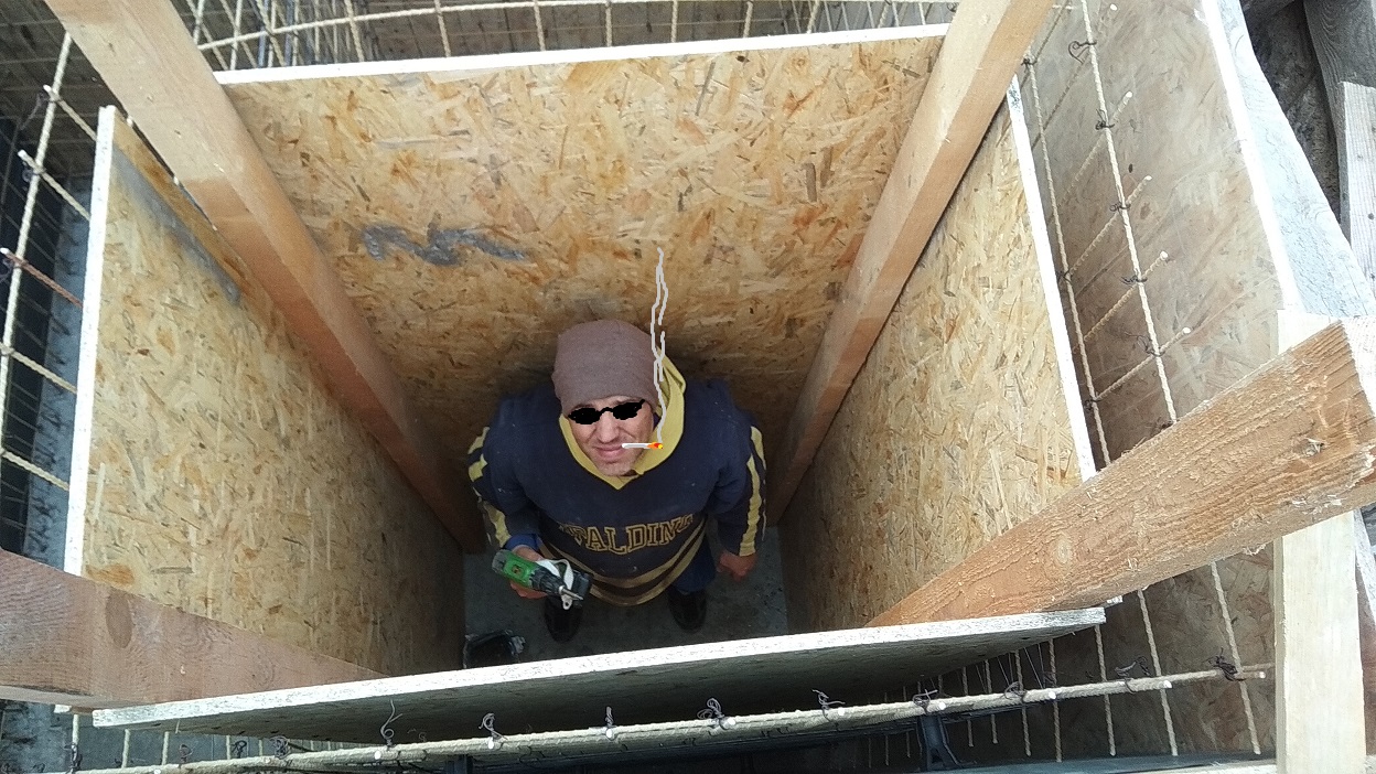

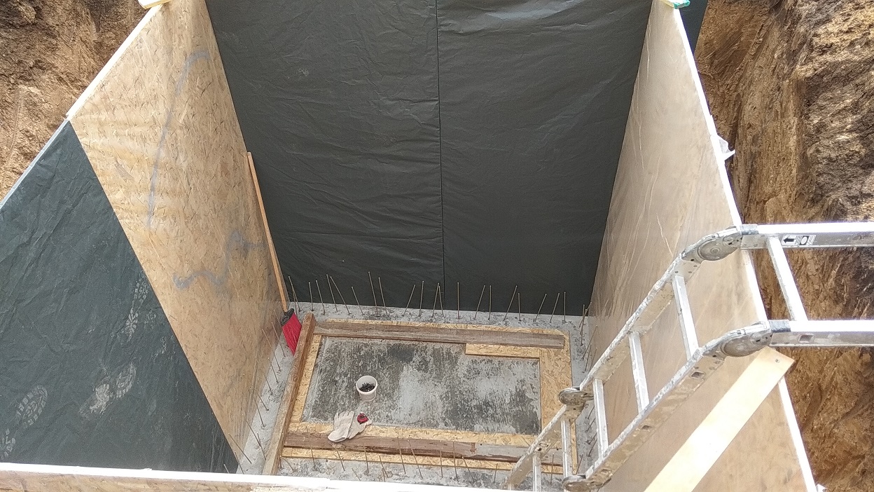

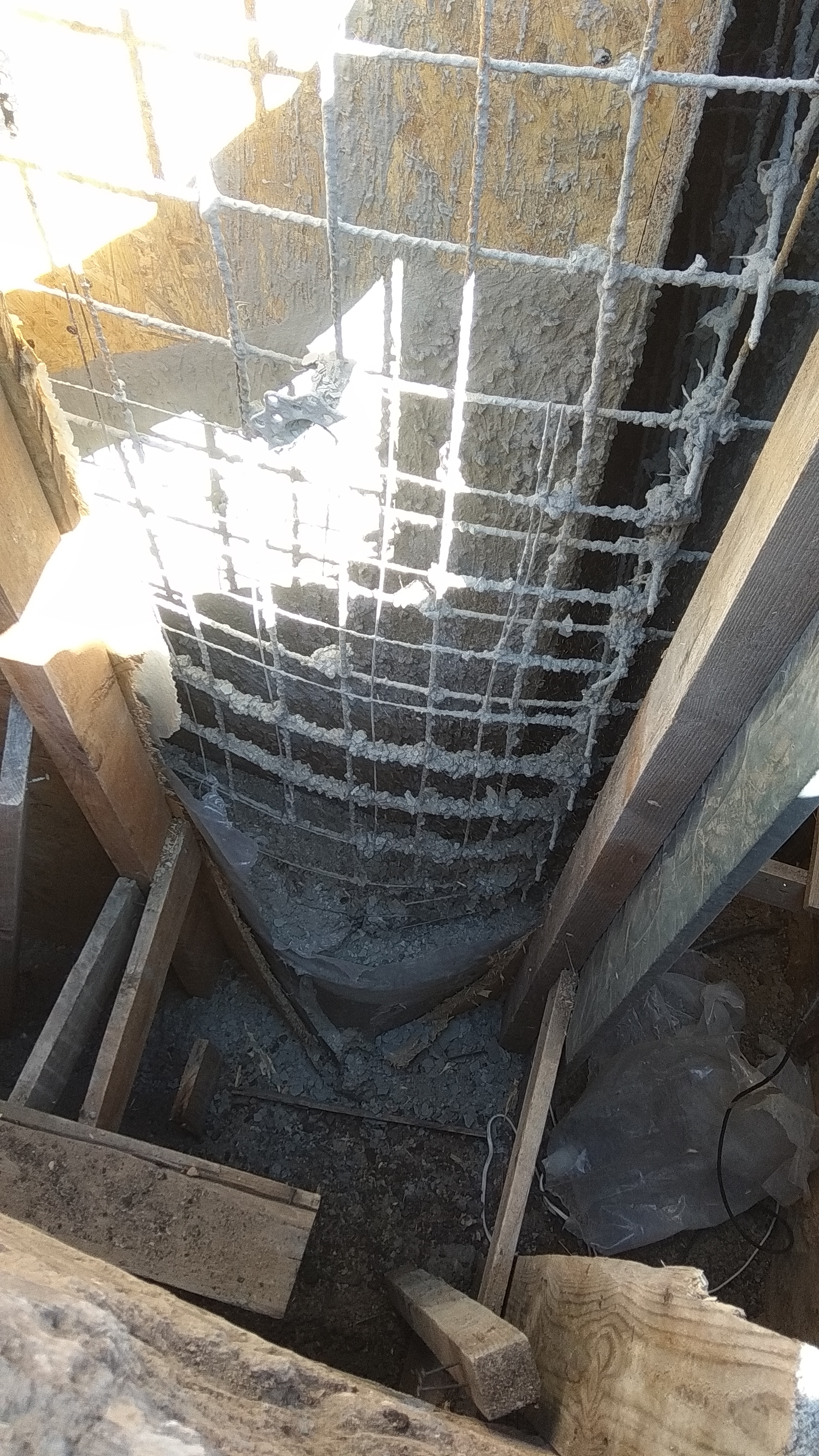

Позавчера набрался смелости и расшил лопнувшие листы ОСБ. Зачистил, как мог,кромки и вытащил остатки щитов что закинули, когда случился первый чпок. Там, где видно выдавленную клетку- внешняя стенка. Вчера пригласил друга с племянником , чтобы справиться с последствиями. В итоге, соорудили щиты и дюймовки, кинули ещё 8 стяжку шпилечных и залили. Тщательно вибрировал. По окончании, посчитал расход мешков цемента- оказалось, что потеряли тогда 1,5 куба . уже можно готовить плиту. Из-за использования фибры - ни одной усадочной трещины, даже нитевидных, нет.

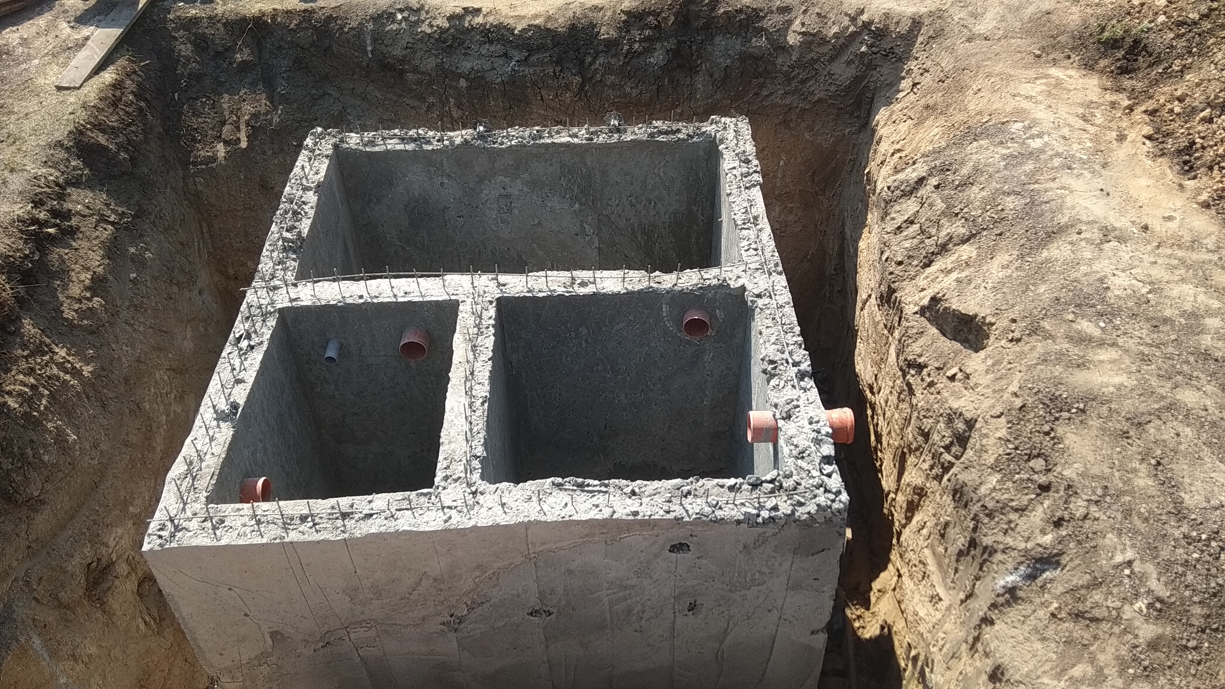

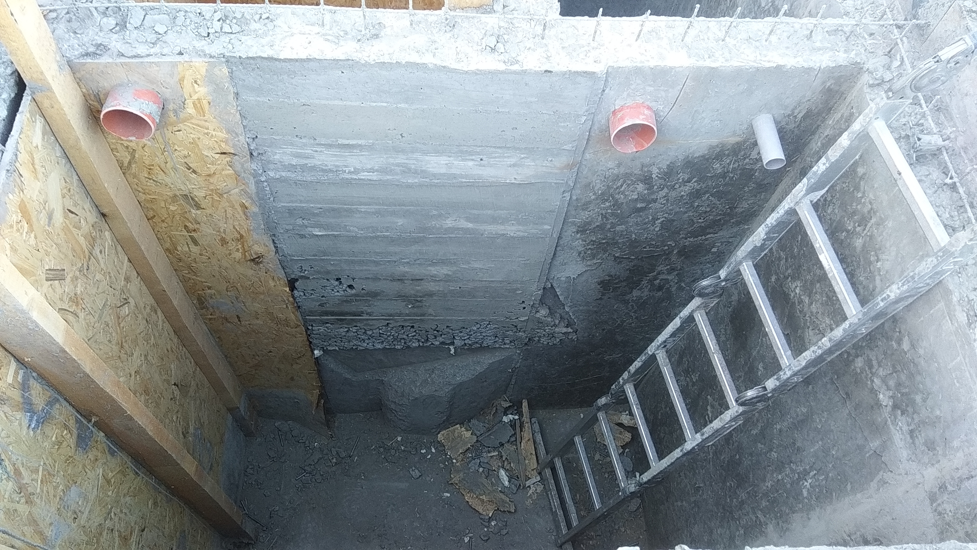

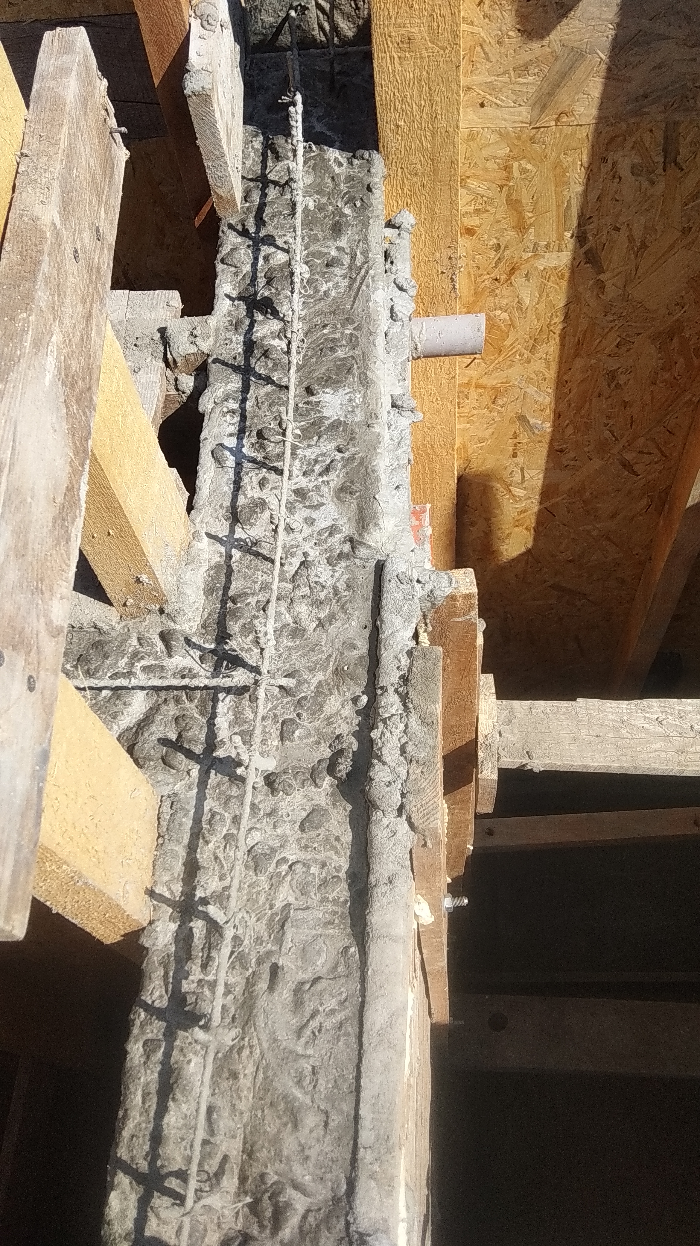

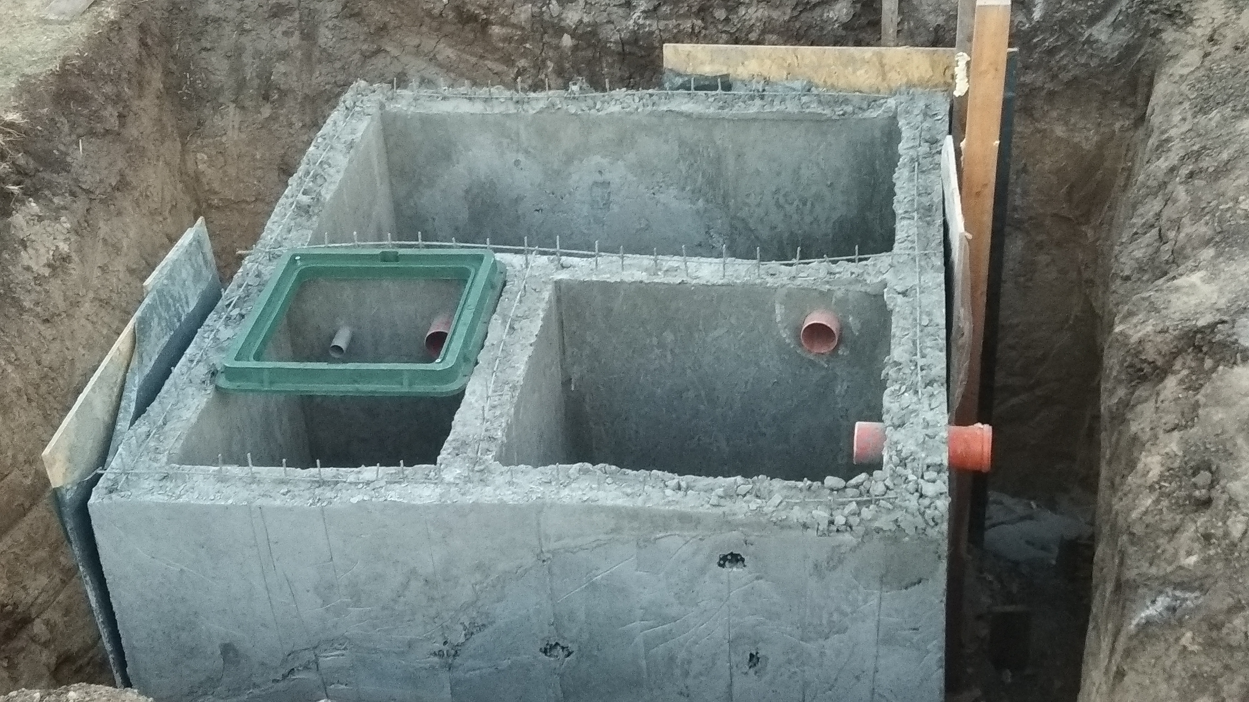

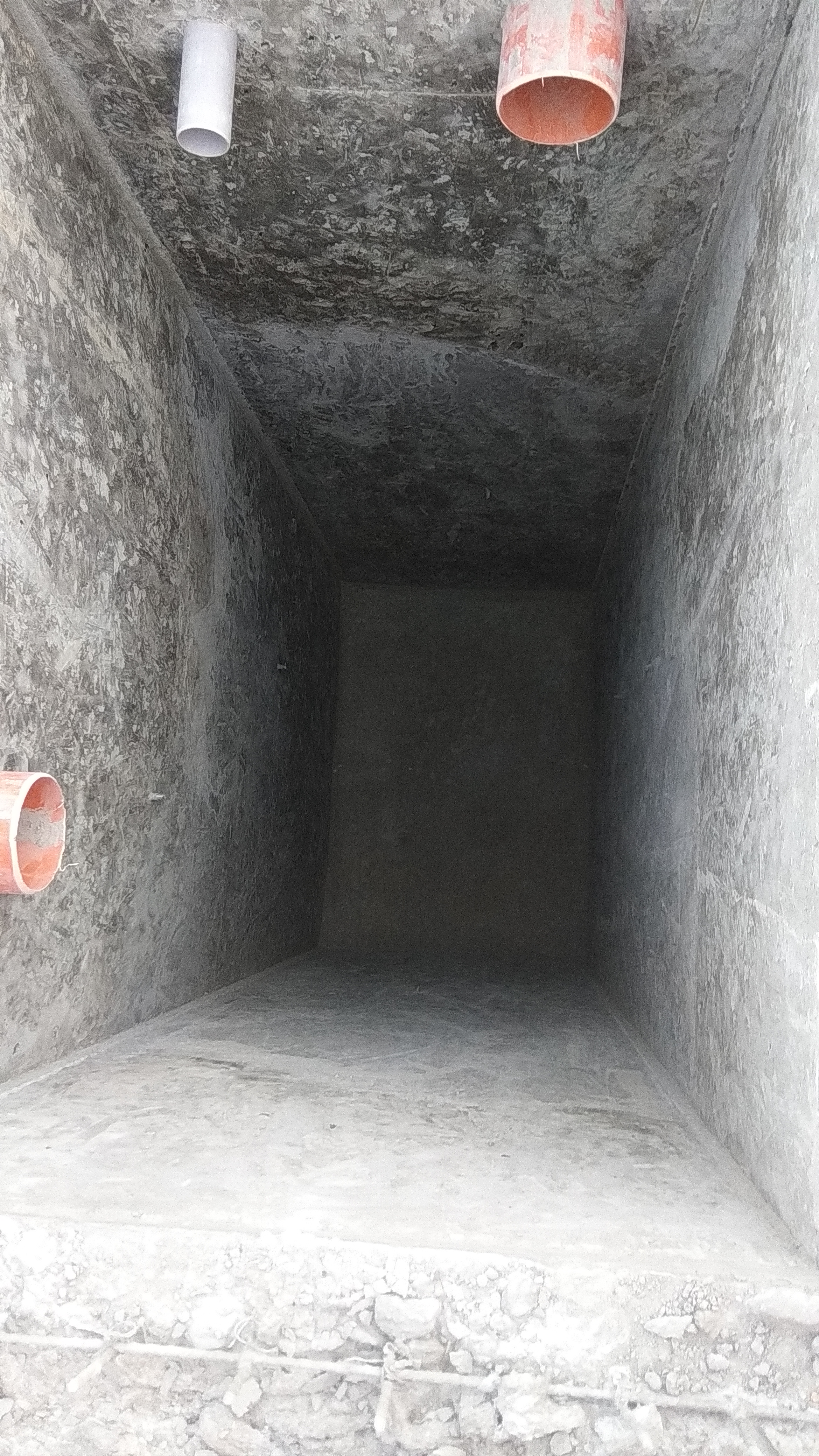

Не хватило у меня терпения ждать... Начал распечатывать внутреннюю опалубку. В целом, результат хороший. Холодный шов едва заметен, и то, определяется наплывами второго слоя. Поработав шпательком стесал их. Сначала разобрал 3ю камеру- она самая маленькая. Щиты, на удивление, снялись легко, не разрушившись. Во 2й камере имеются каверны незаполненные цпс. Ну то такое, это внутренняя стенка, законопачу раствором. Появилась мыслЯ ,как залить плиту не используя внешнюю опалубку.
а почему в септике первая камера меньше второй (если я правильно понял схемы переливов)?

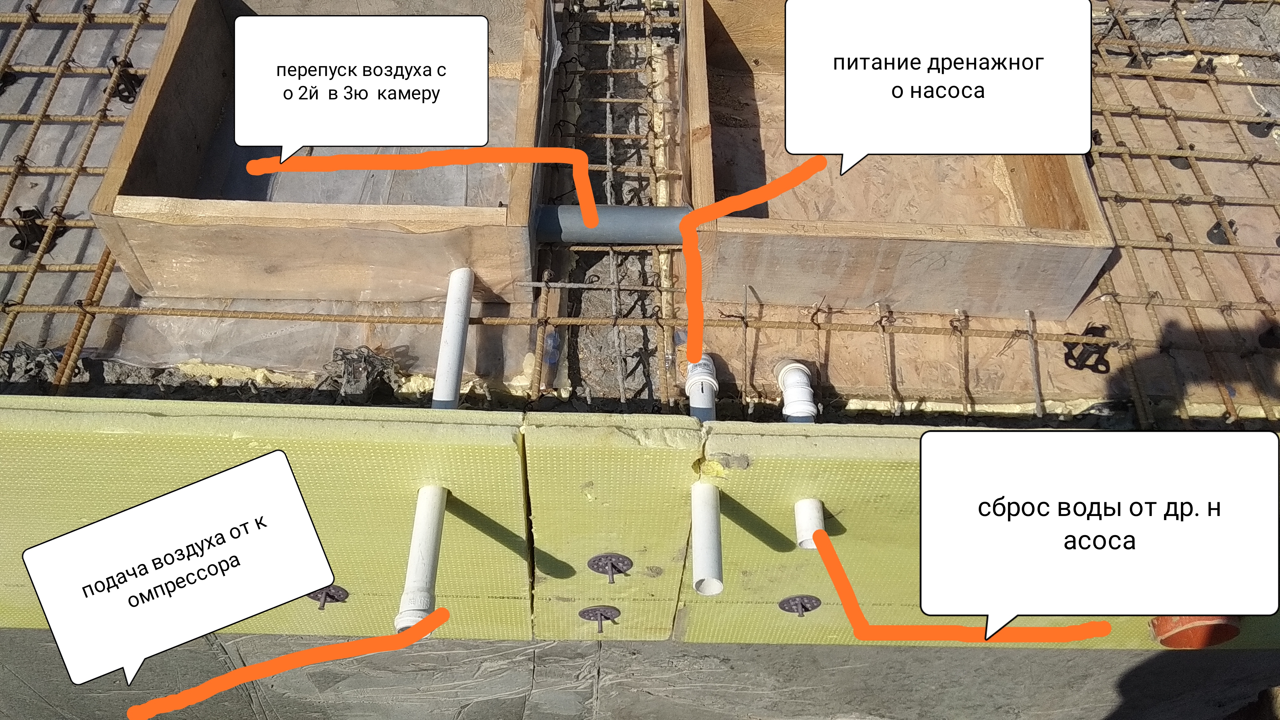

-все верно. В первой анаэробные бактерии там небольшой объем нужен , отстой шлама и возможных жировых остатков ,(возможных, потому , что хочу установить на кухне жироуловитель), во 2й интенсивная аэрация воздухом максимальное окисление и распад на составляющие -активный ил, метан, тепло потому и размер камеры максимален (у одной из стенок устанавливается трубка с перфорацией и подается воздух, вместе с пузырьками увлекаются осадки с дна, тем самым снижая вероятность заиливания камеры), переливается дальше в 3ю камеру, откуда:
а) самотеком может сливаться в дренажное поле
б) можно использовать погружной насос и летом в подкорневую нехолодную воду подавать.
В 3й камере также должен находиться хобот с лотком-скимером ( две коаксиальные трубы в одну из которых также идет воздух для создания подъема воды для перелива обратно во 2ю к и улавливания каких-нибудь возможных плавучих остатков с поверхности 3й камеры. Это, чтоб совсем ,как по фен-шую.
Я наверное пропустил, но почему не кольца?
а) компактно(вся установка на площади 5,5кв.м
б) герметично (нет стыков между кольцами и опасности смещения оных при подвижке грунтов из-за проседания/пучения/наезда, нет соединительных труб-это же в 2р больше вероятность течи по обоим концам патрубка
в) надежно (монолитно,легче утеплить плоские поверхности, чем цилиндры колец, можно кататься автомобилем сверху)
г) ИМХО. технологично(отсутствие спешки и нервотрепки- манипулятор/кран (принятие/складирование/монтаж).легче наносить снаружи обмазачную ГИ, в отличии от мест сопряжения соседних колец. Меньше отходов на утеплитель(радиусы, как известно, ведут к перерасходу материала).

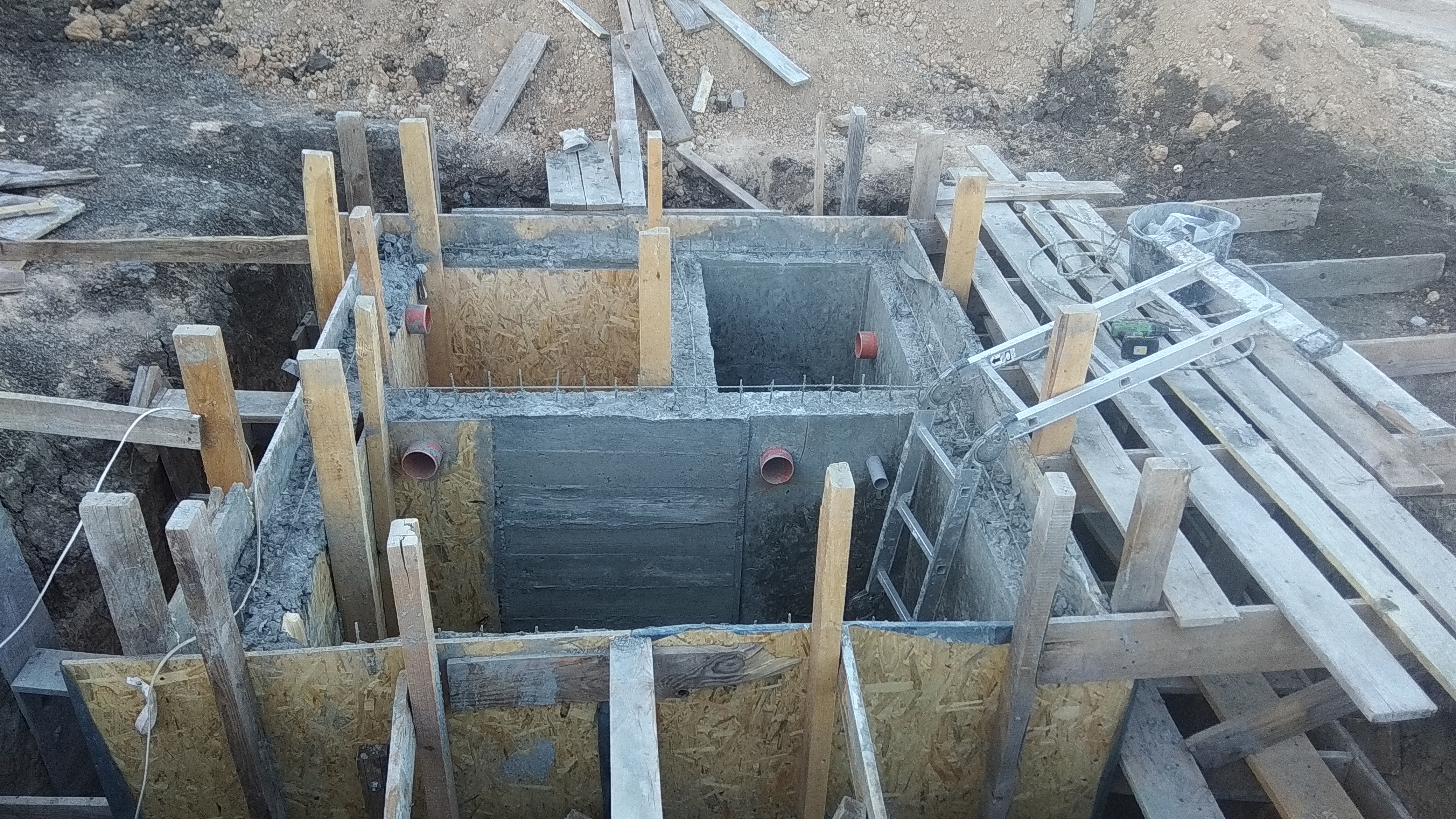

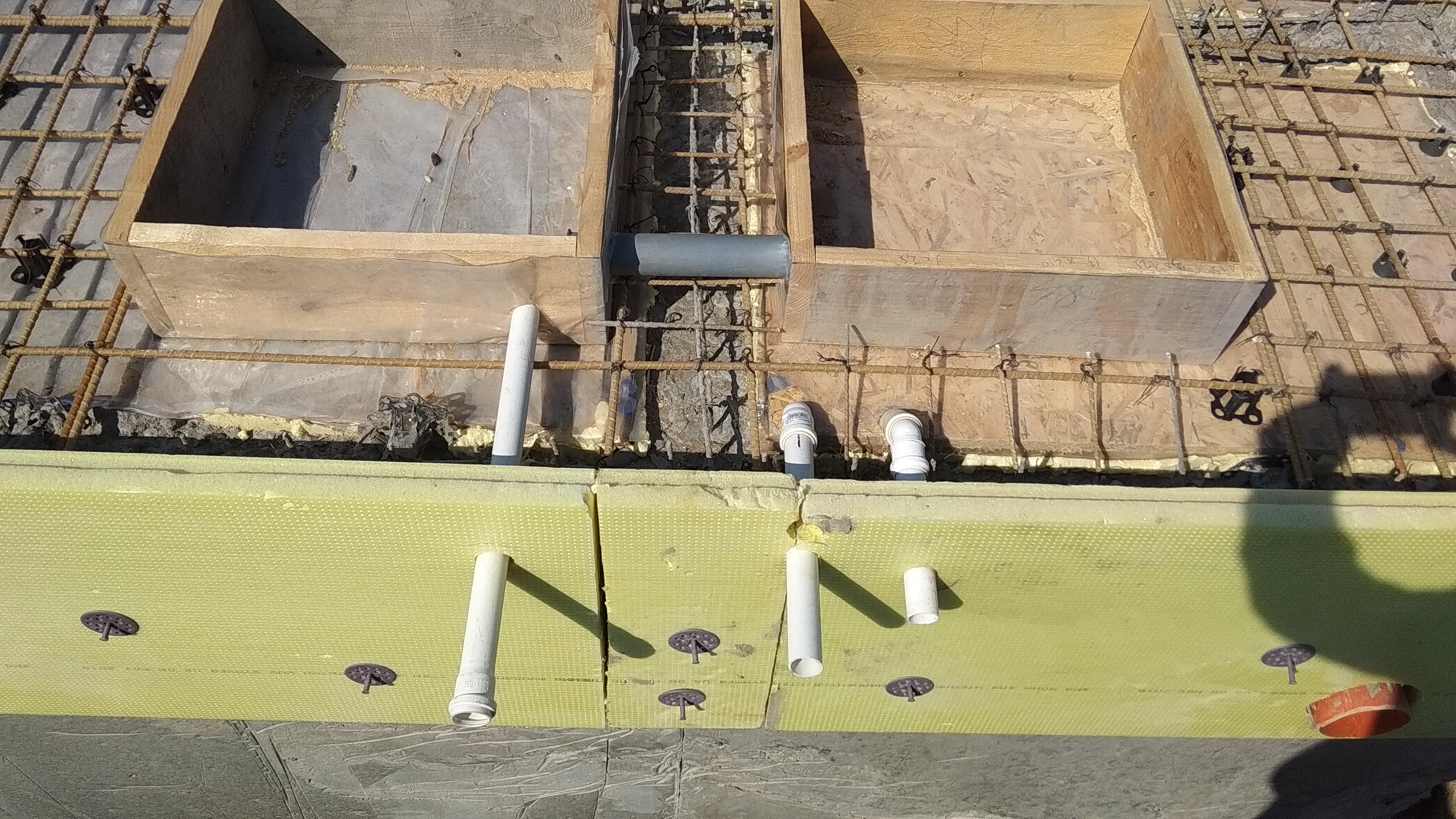

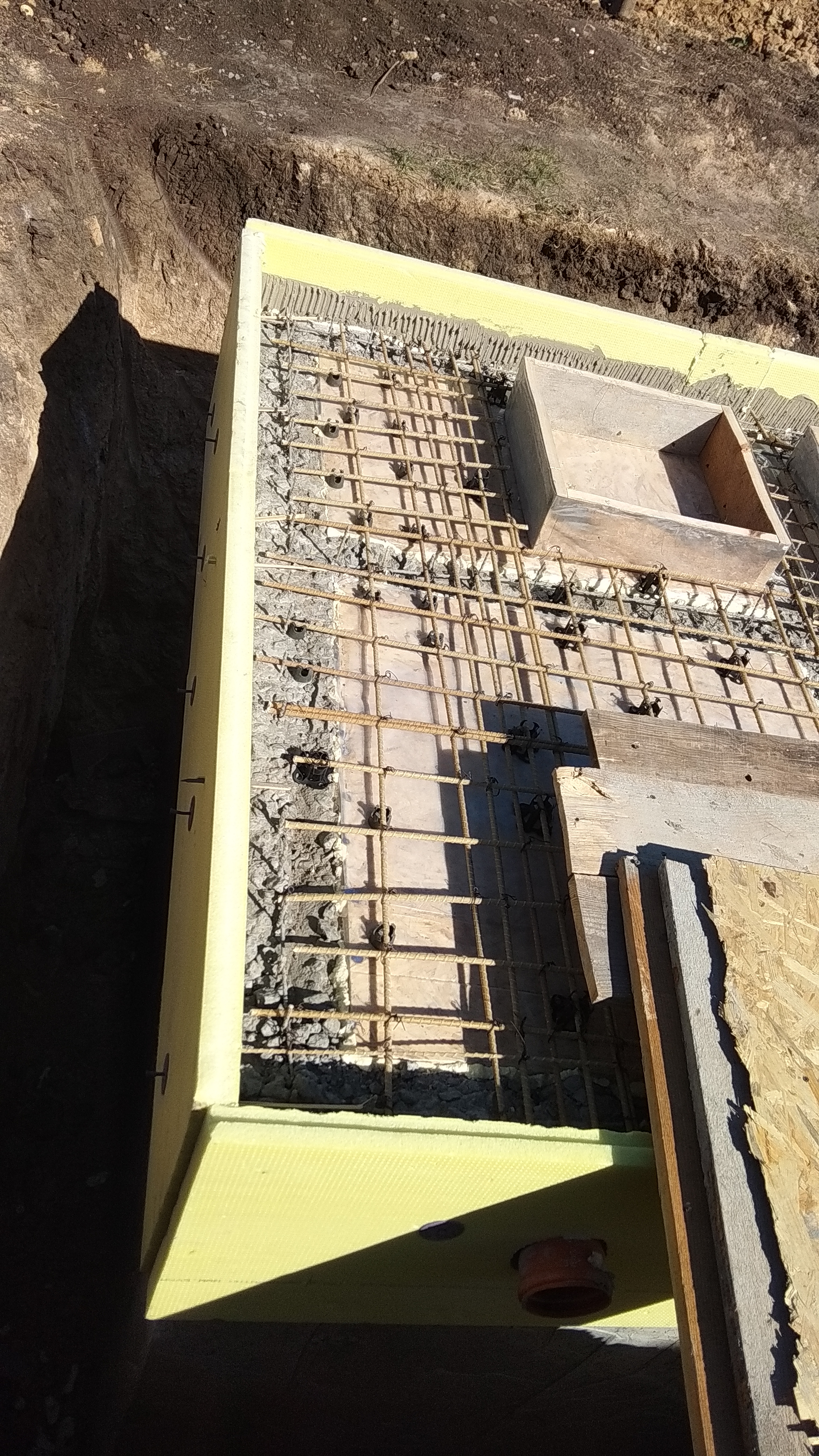

Позавчера расчехлил опалубку полностью. Проверил холодный шов- там ок'ейно все. Собрал палубу 2й камеры. Уже не стал баловаться, использовал нормальные ригели из обрезков доски 50*200, стоики из 50*100, поверх ригелей дюймовка с щелями,а поверх нее уже ОСБ. Уменьшил степень свободы в 3 раза, разместив, через каждые 75 см распоры. Прикинул, как будут смотреться крышки люков на месте и их взаимное расположение. На следующий день присоединился сосед и мы вдвоем собрали 1ю и 3ю камеры и короба проемов под ревизии.

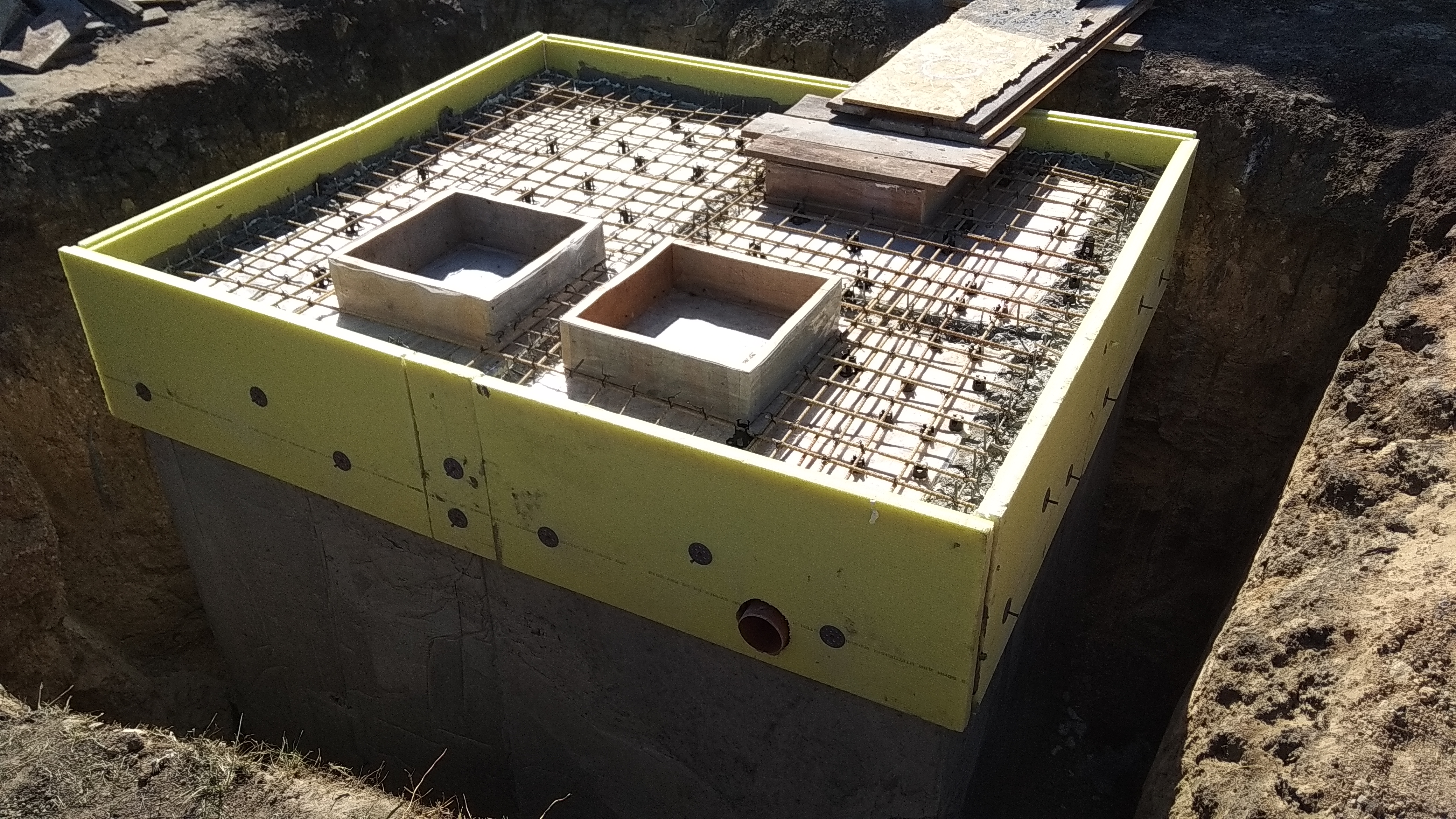

Сегодня нарезал 10ку композитки 80м и уложили на проставки защитного слоя 30мм. Арматура снизу - поперек длинной стороны. Там, где люк прерывает продольную арматуру, усилил двойным армированием поперечной арматуры. Вышло излишне жёстко, это как 12й железкой и ячейкой 100*100. Из 50мм ХПСа " вылепил" корыто, посадив листы на остатки клея см11 и пристрелил 90ми зонтами по 3шт на лист. С внешней стороны листы подопру продольной доской с паспортами в грунт.

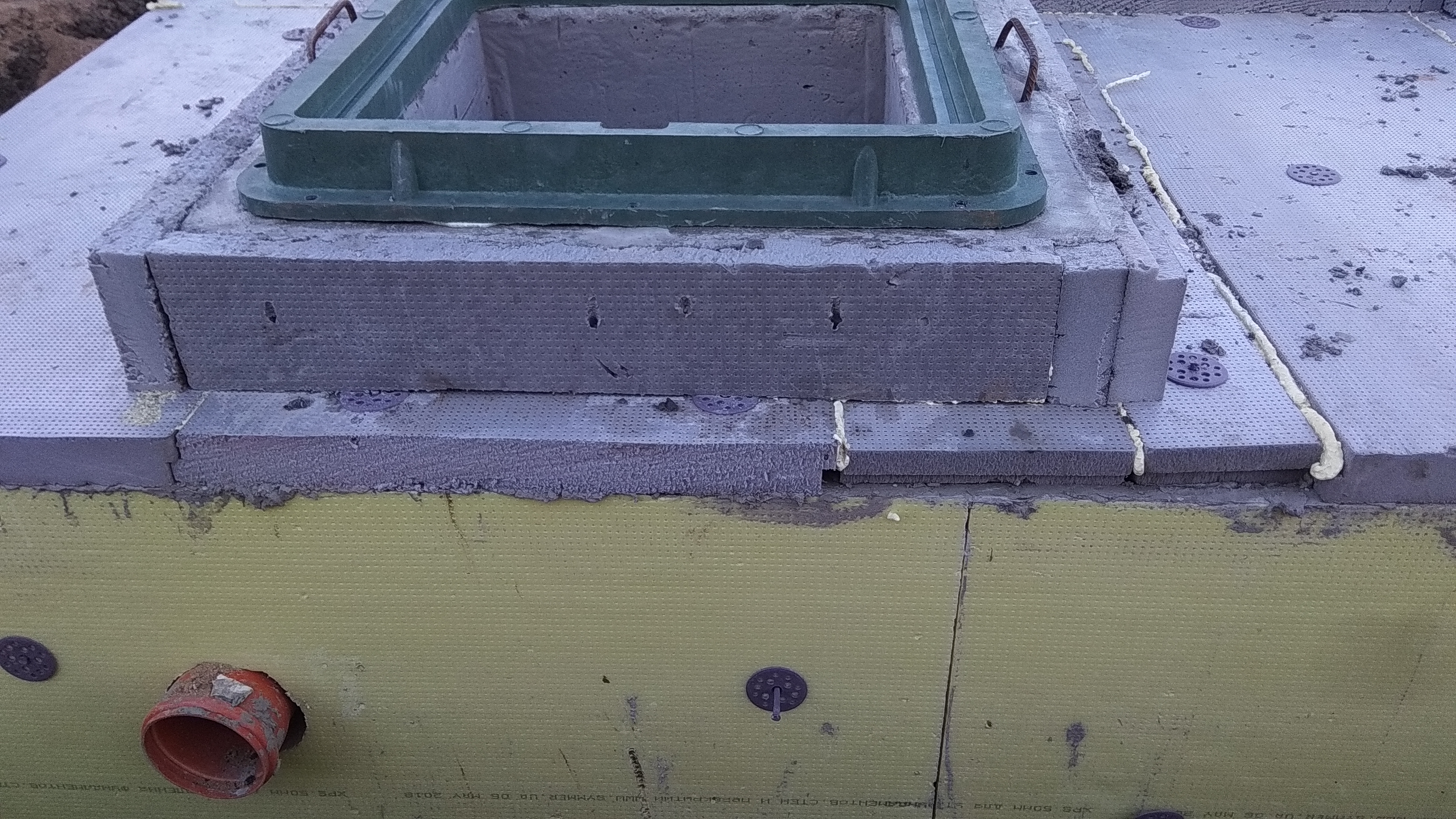

А смысл в эппс?
Там брожение и слив теплой воды из дома.
Уровень входа трубы в септик пол метра под землей как минимум, априори ничего не замерзнет.

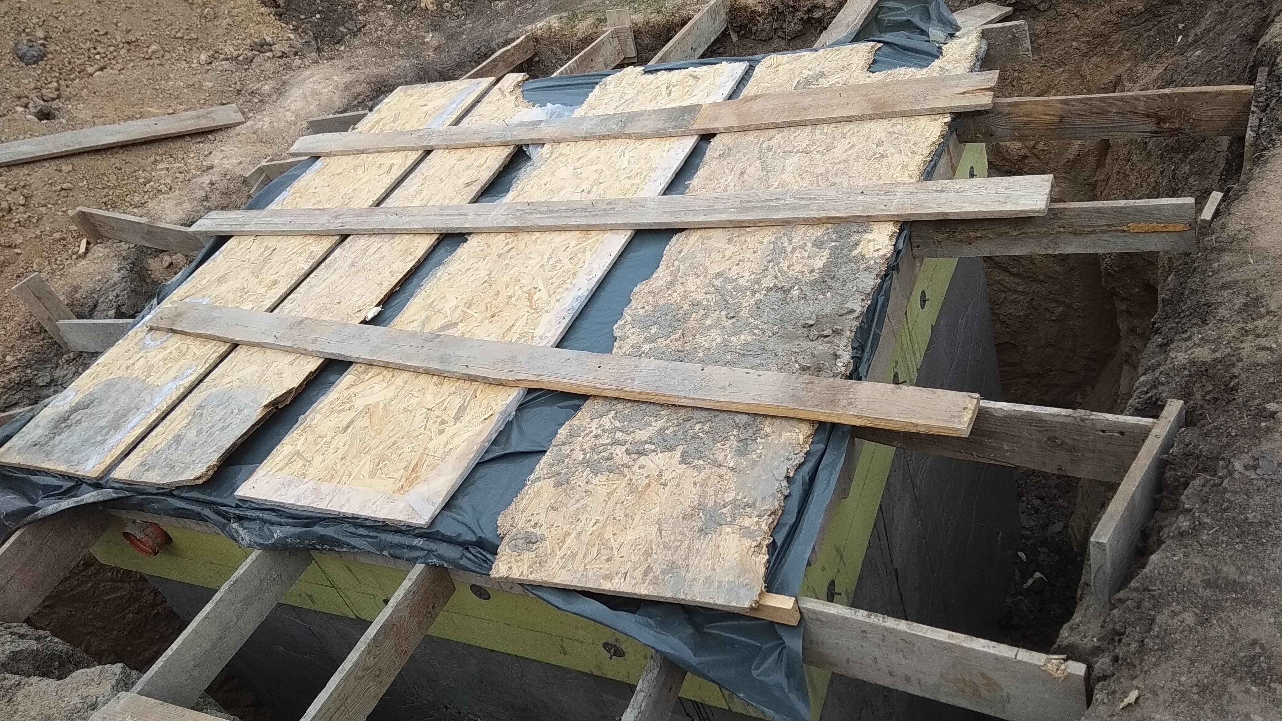

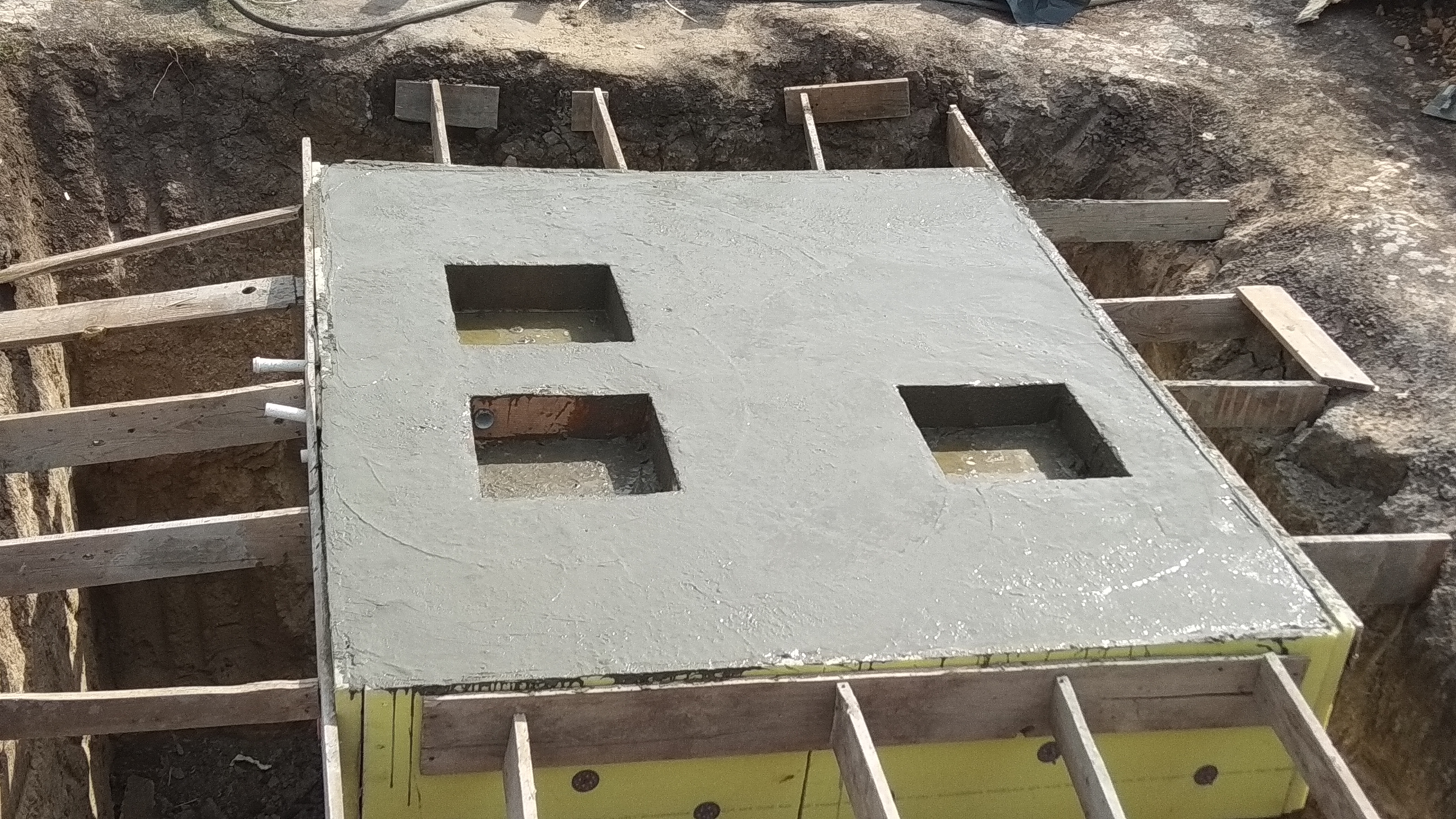

С утра установил трубы сброса воды, подачи воздуха и питания насоса. Подпёр планкой каждую из сторон враспор, прямо на грунт- усилие мизерное. 7 замесов, примерно 800л, потом Казанова(булава),накрыл ПЭП и листами ОСБ с планкой(сильный ветер и жара) , к 14-00 освободился, пошел прибору в доме делать.

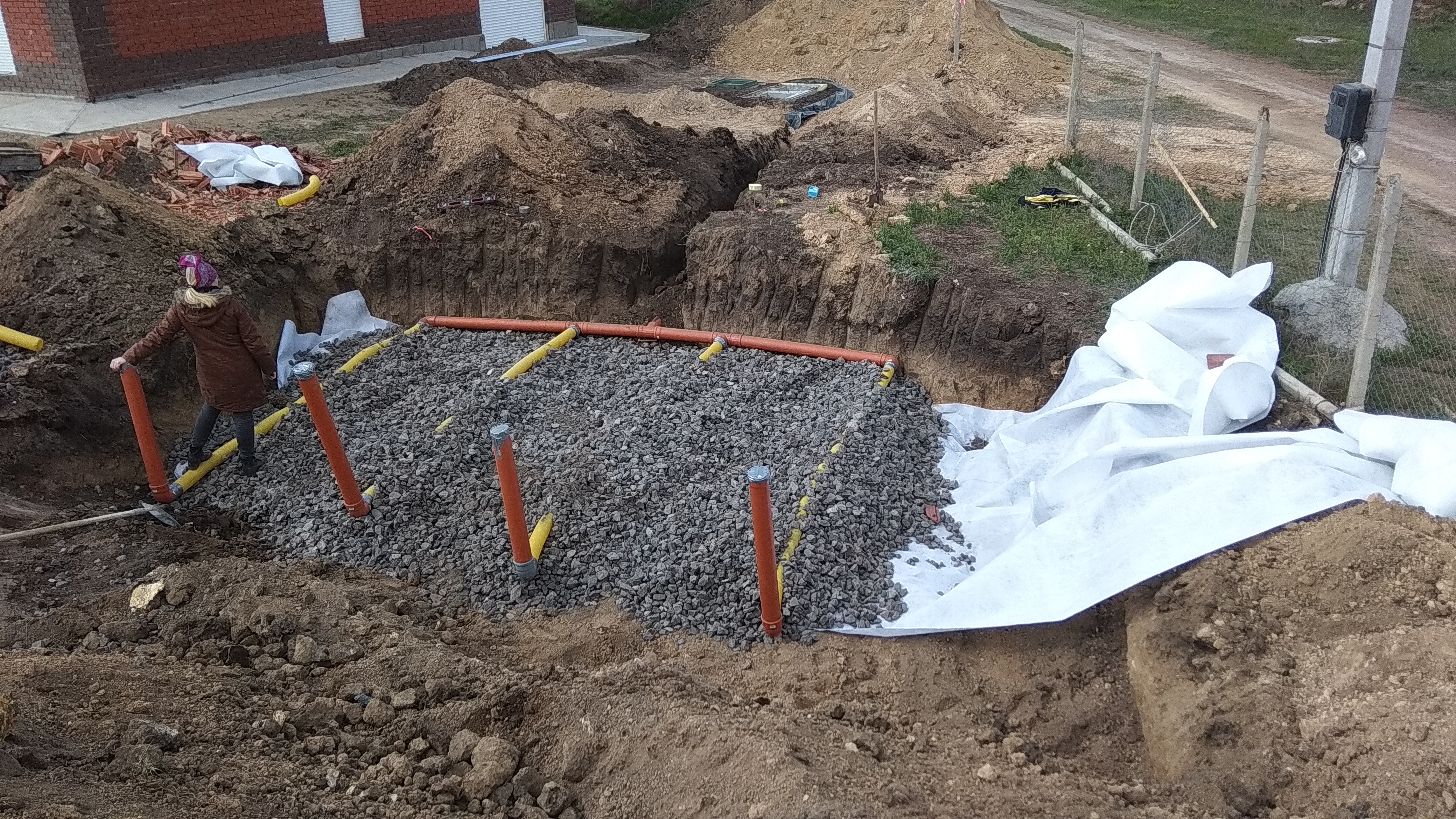

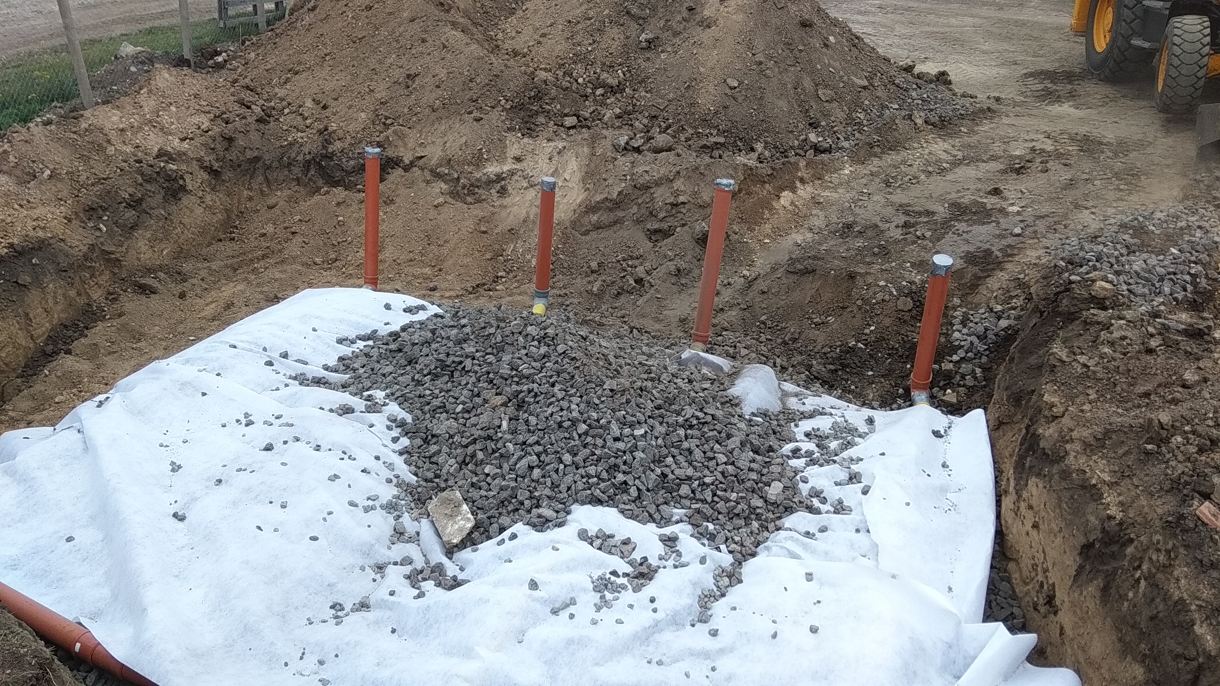

Теперь можно подбить стоимость дренажного поля:
Щебень 13,7т + доставка 6400
Трубы дренажные+ уголки 110й и отводы+ геотекстиля 60м.кв- 4200
Итог- 10.400грн
Выемку/засыпку грунта не считал т.к цену учел раннее

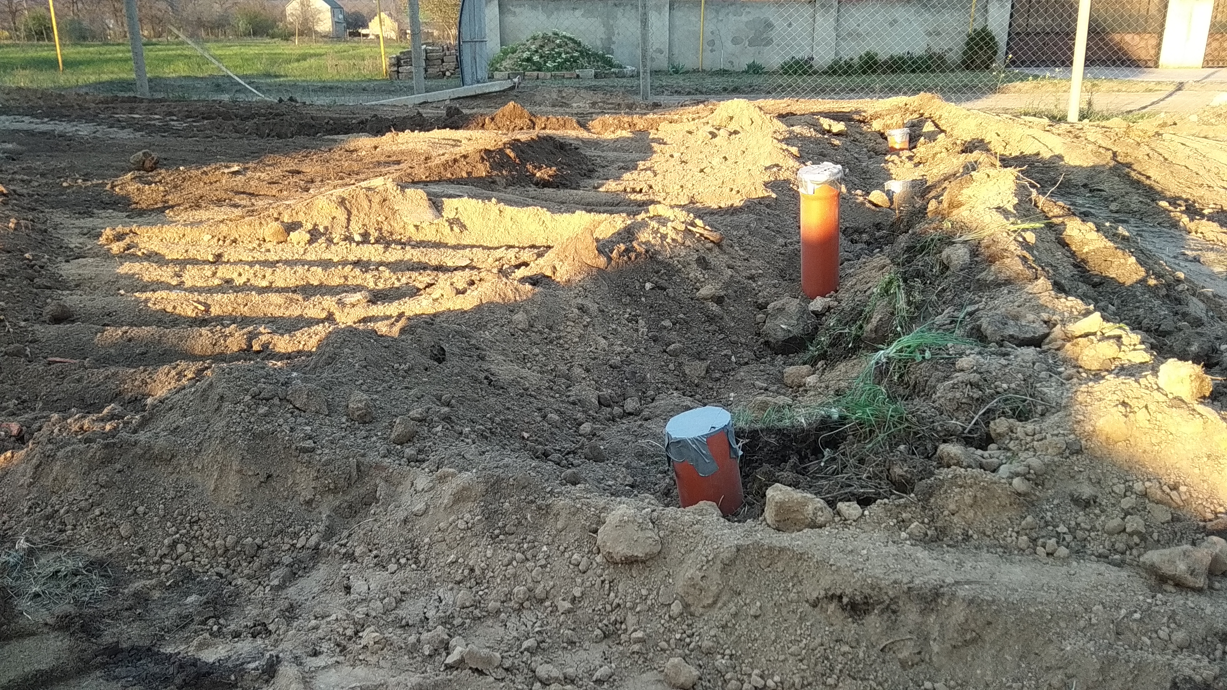

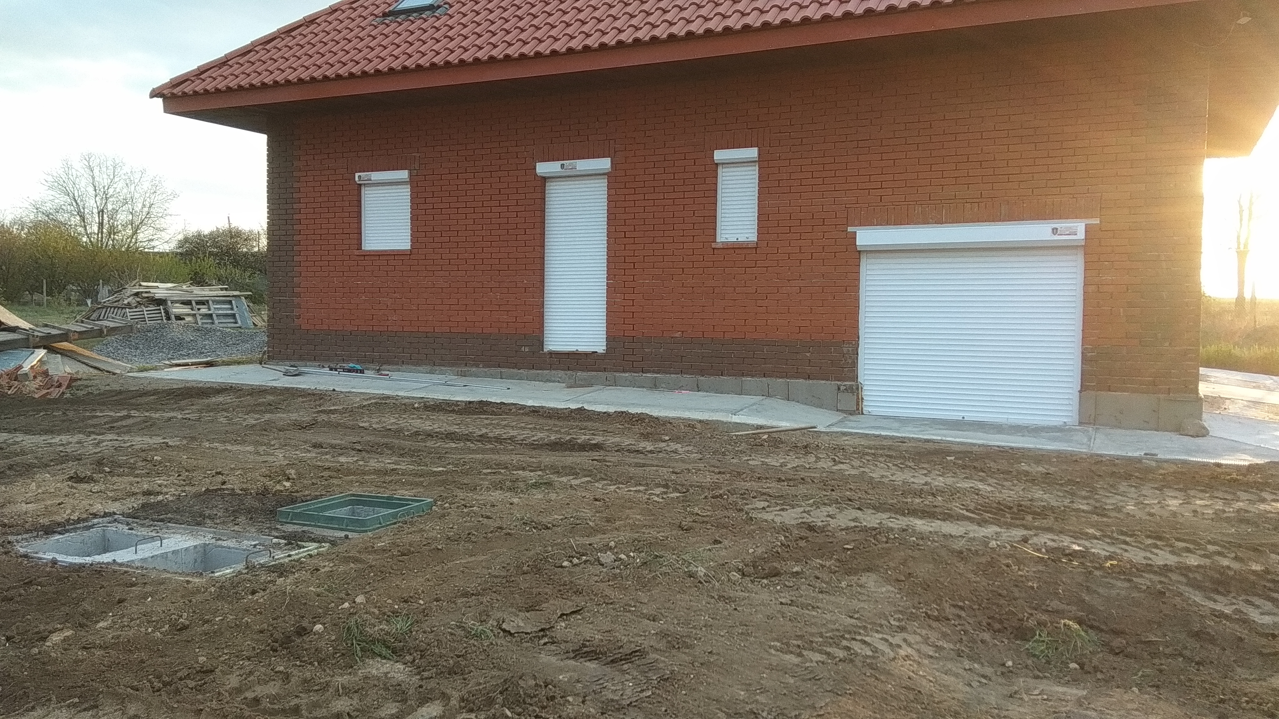

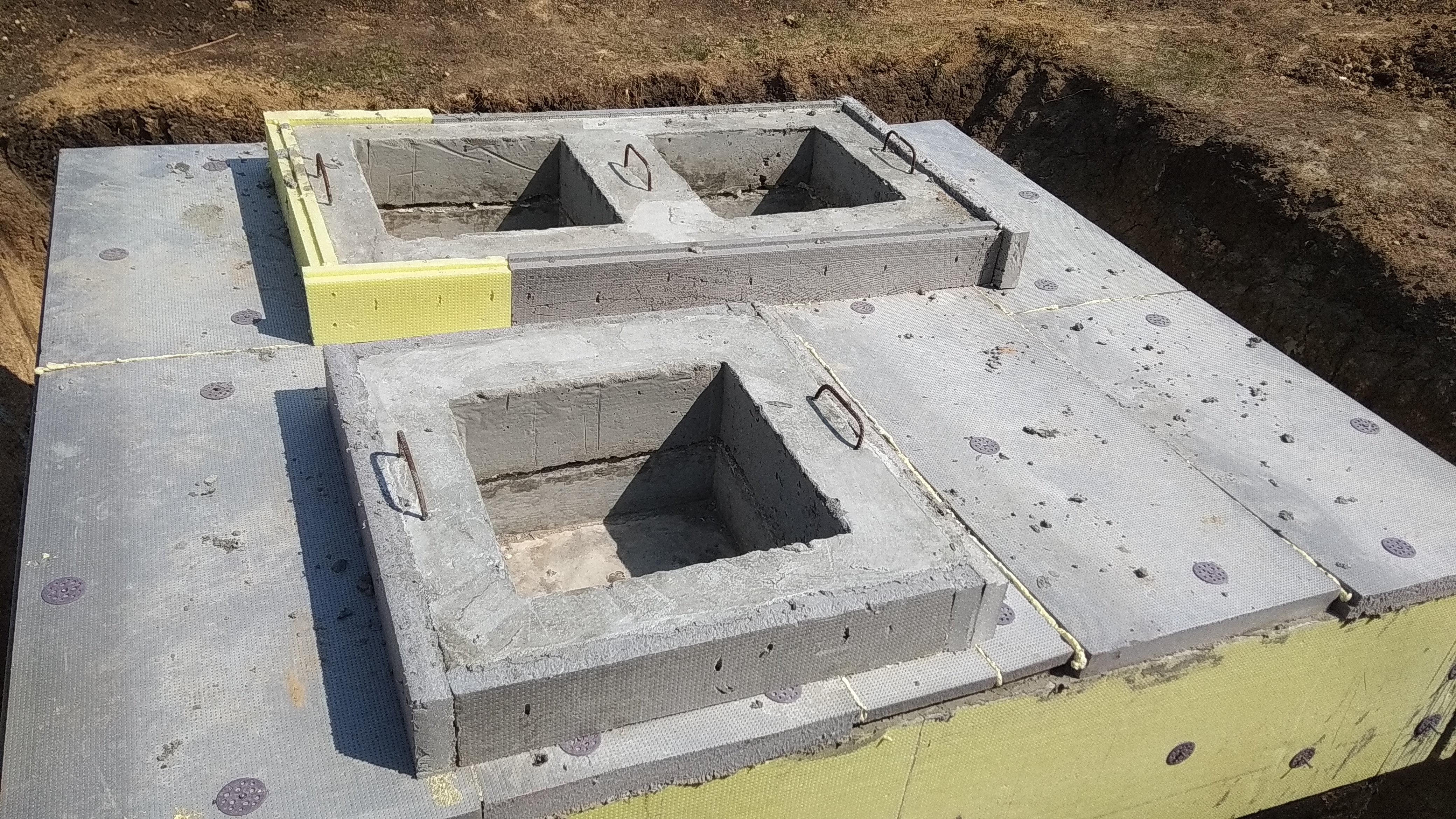

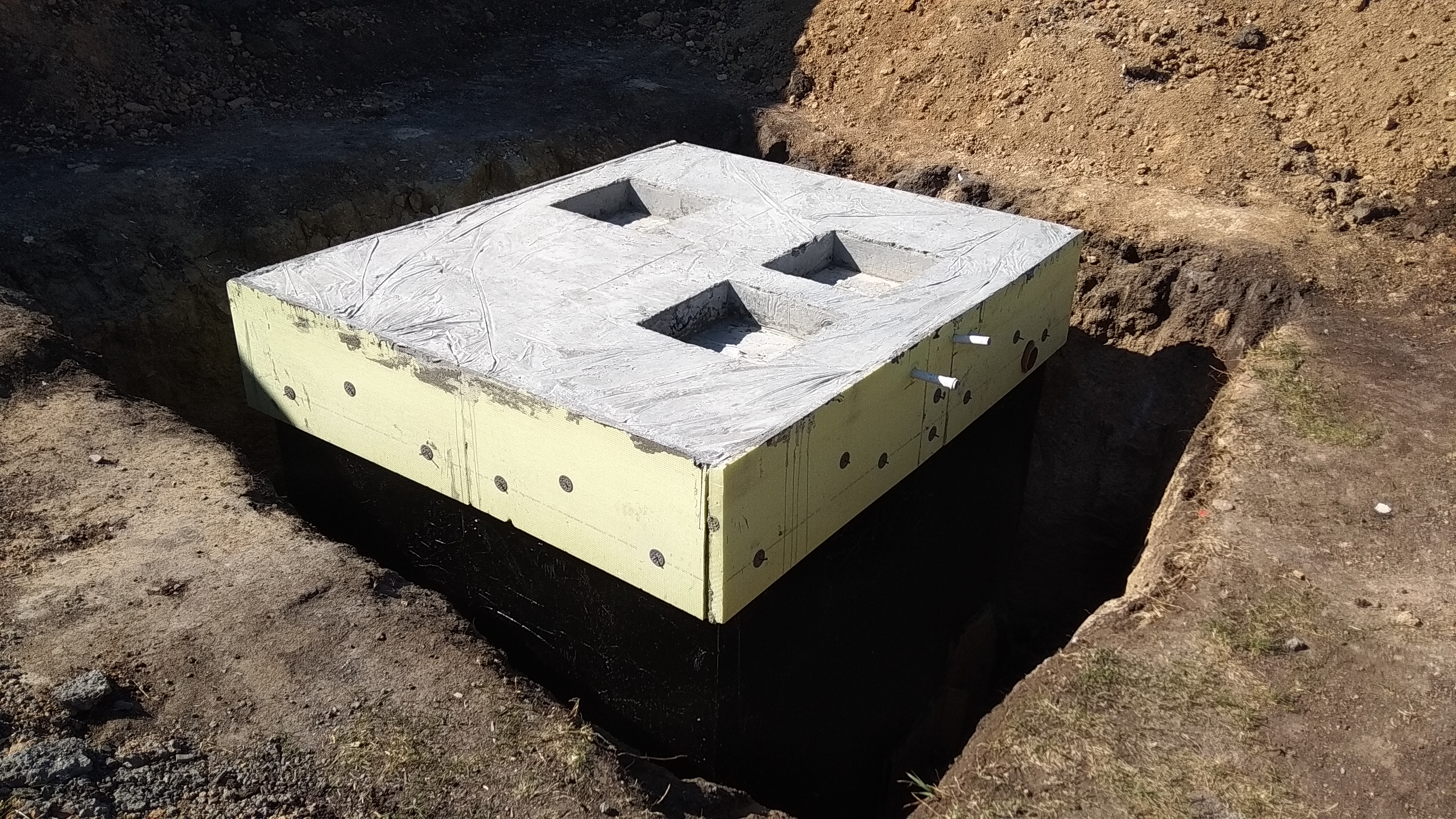

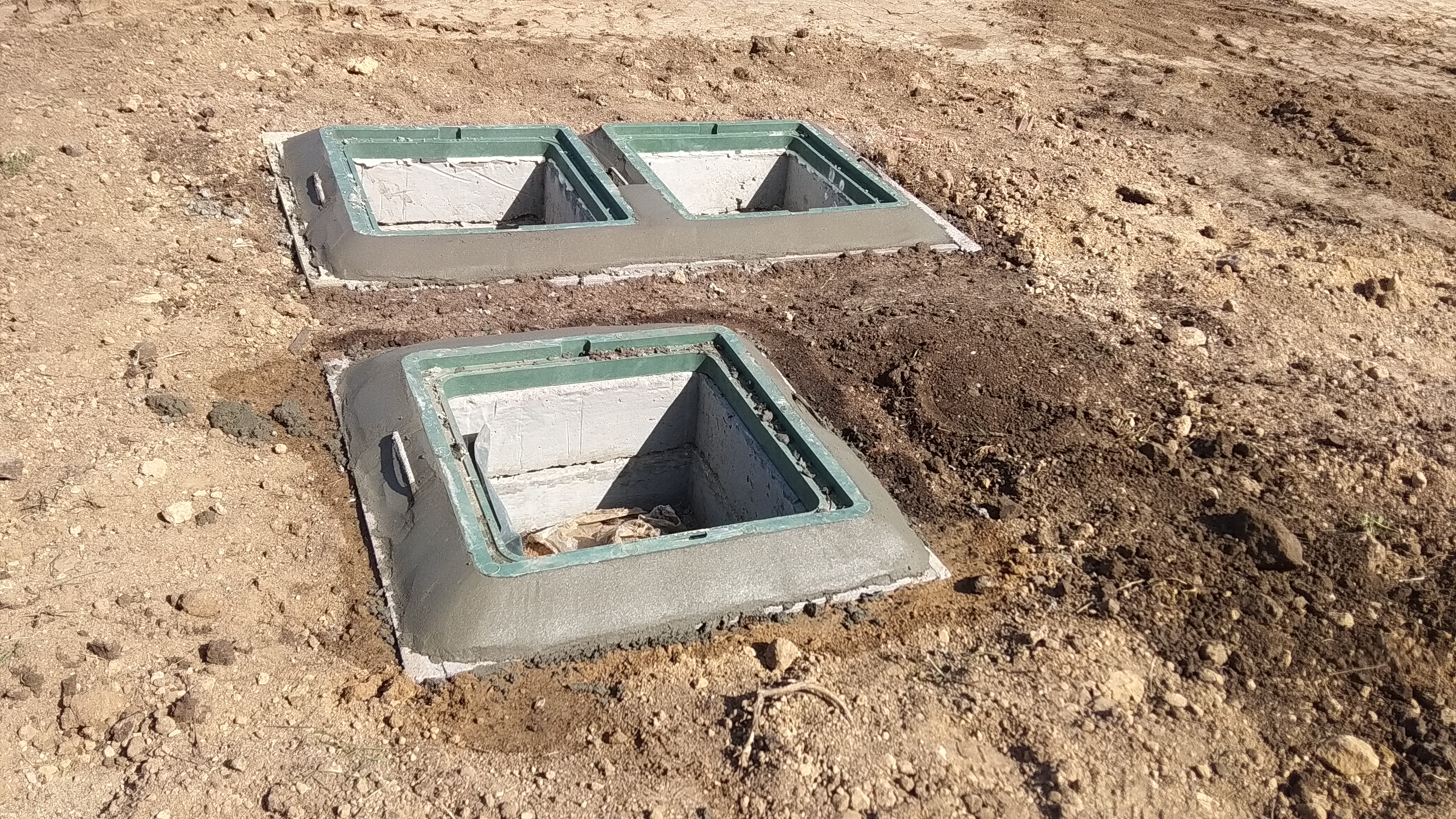

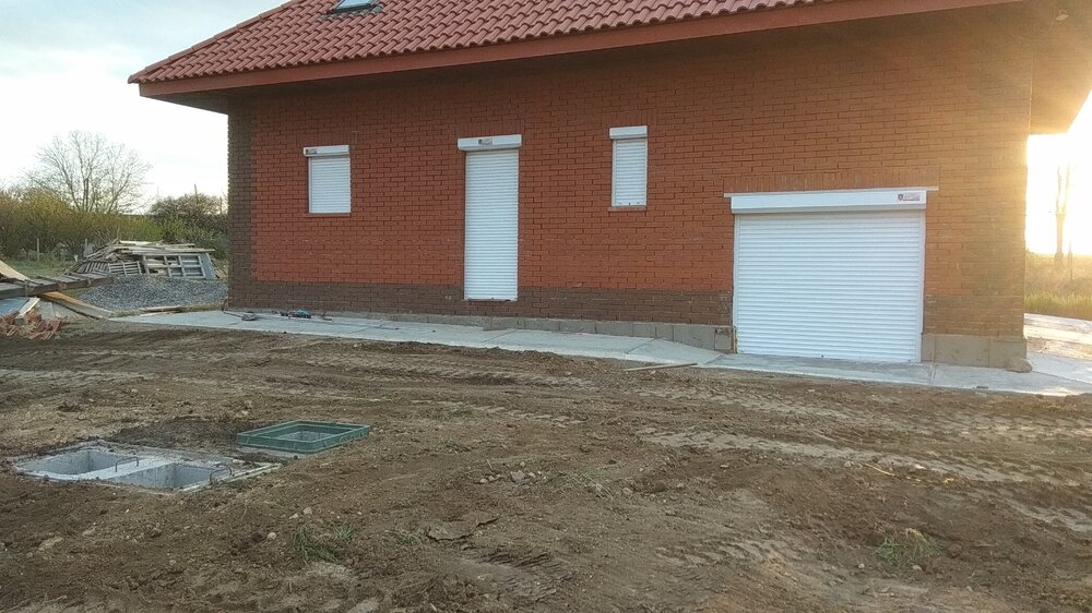

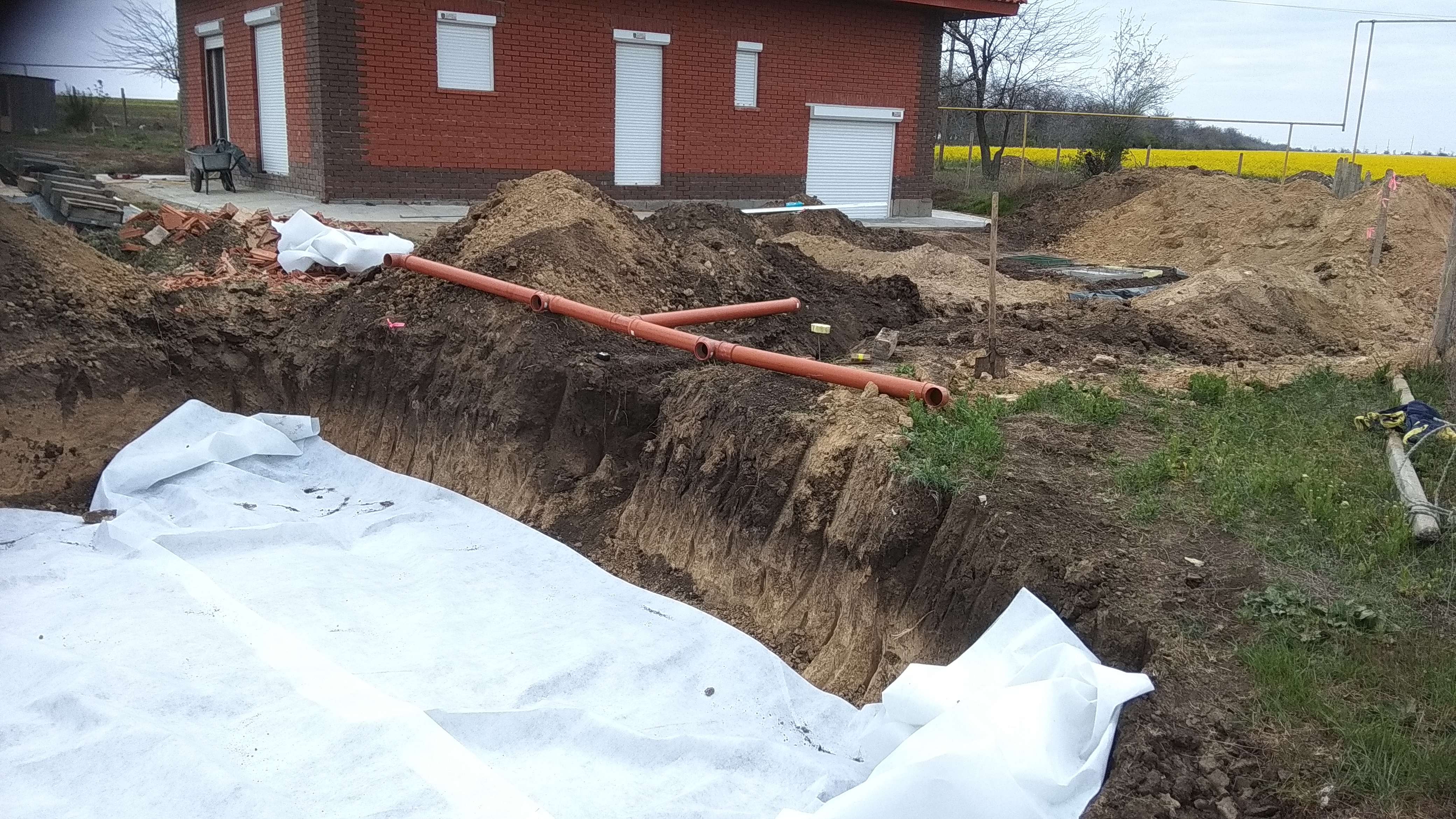

Сначала замастичил внешнюю сторону септика, потом оклеил на пц клей хпс, потом отлил из бетона 20см проставки под люки, чтобы уровень земли совпал с уровнем люков. Следующим днём JCB-шка выбрал котлован строго 6*4м по отметке -1.40м .порядка 32 кубов. За час!!!! Постелил геотекстиль и на него подушку 50 см из щебня фракции 40-80. Уложил трубы с разуклонкой 1.5%,смонтировал духари на каждый канал, завернул ГТ и присыпал для фиксации щебнем слегка. Поверх грунтом около 70-80см. оформило рамки люков галтелями из цпр, Раствор сделал крепким 1/3- ц/п. На следующий день уже не царапался.
ПС: длина дрен общая 16м, чего НЕ достаточно для использования на глиняных грунтах в качестве основного поглотителя влаги , основной упор идёт на 100% recycling воды на корневой полив посредством насоса.
геотекстиль ПОД дренажным полем - очень распространенная причина забивания дренажного поля.
для вентиляции можно было бы с обратной стороны тоже соединить все 4 дренажные трубы и вывести только один грибок наверх -эстетичнее
