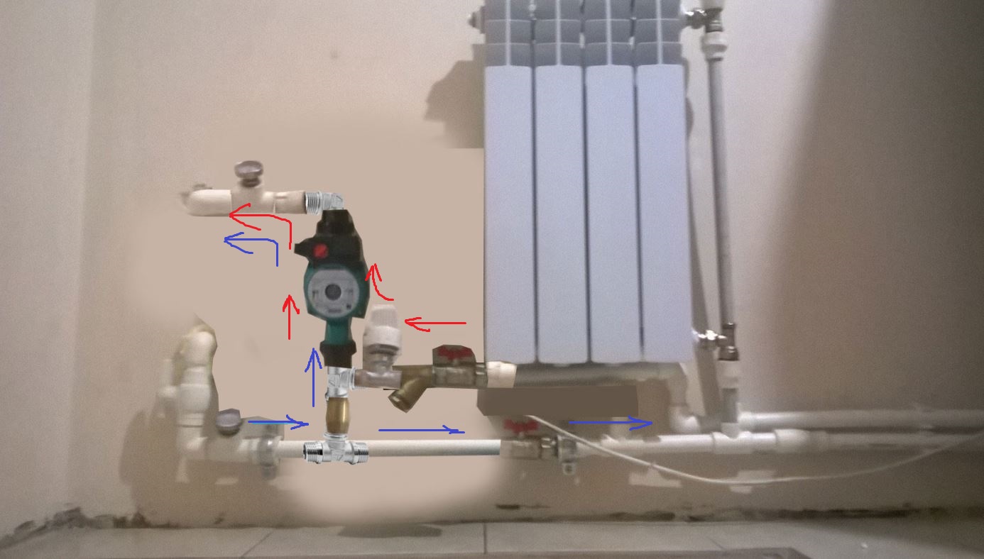

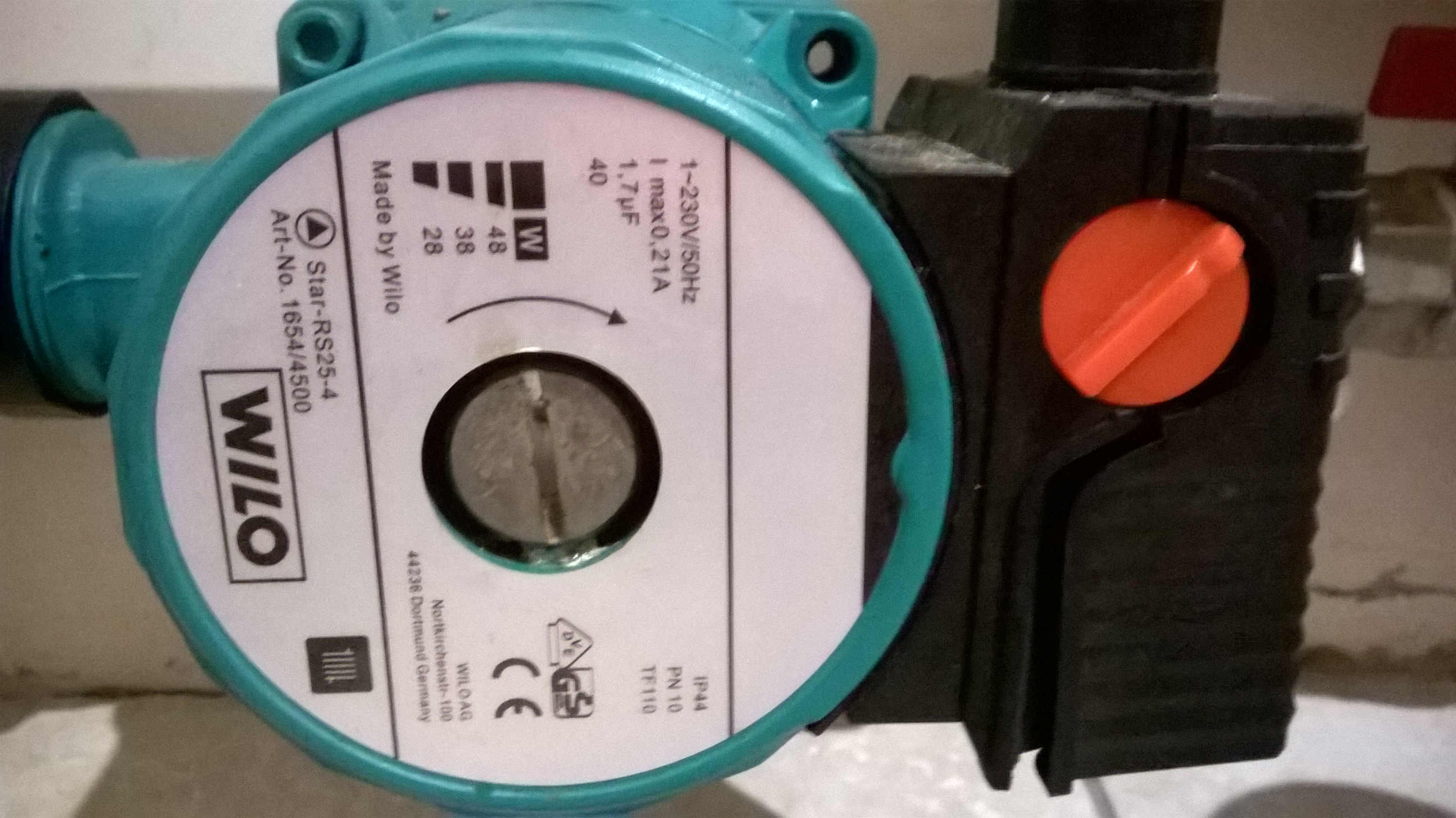

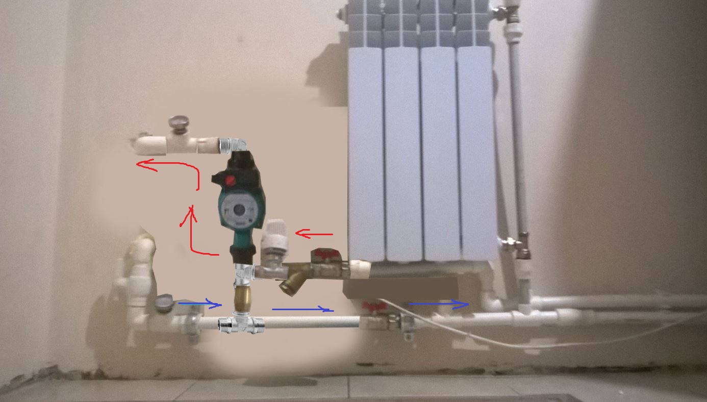

Подскажите что может быть не так по схеме СО

Я не понимая в этом деле, вижу вариант исправления обвязки у теплого пола, но не уверен что правильно это:
- поменять обратный клапан (или убрать его вообще, зачем он там нужен???) и на обратке-подмесе поставить балансировочный (перепускной или обычный) кран + переставить термометр на подачу правильно, дабы видить реальную температуру при смешивании.
Сбили меня с насосами, что они друг друга "напрягают":o

1. Зачем один насос толкает в другой? Вы об этом задумывались?
2.Почему эту всю херню и сопли (извините), именуемой узлом смешения, собрали в другой комнате, а не у коллектора?
3. Зачем на ТП ставить коллектор ГВС, ХВС ?
4. Почему не применили банальную (хотя-бы) гидрострелку, не говоря о буфере (теплоаккумуляторе) если используют исключительно ППР?
5. Почему все криво и коряво?
И вы еще надеетесь, что кто-то, как-то по фото полечит вам систему?
Обиды на форум тут не уместны, нужно в себе покопаться, отчего так все вышло.
P.S. я думаю ваши мастера, даже некоторых "словей" не слышали, что я вам написал.
Зато вы все твердите о магическом обратном клапане, как панацее всей системы. Он там вообще может не стоять.

Насос перевернуть не пробовали? И включить повышенную скорость. Датчик температуры перенести на кран у насоса.

На все вопросы я вам не отвечу потому что не разбираюсь в этом. потому и искал специалистов. Могу только логически думать и читать как что работает...
1. не знаю зачем так поставили насосы. Если я насос на теплых полах переверну на подачу будет норм?
2. возможно из-за того чтобы все было в одной комнате с котлом, а коллектор находится в спальне.
3. не знаю
4. не знаю, ТА не вытянул я по деньгам
5. наверное руки
Я не обижаюсь. Просто раз все на форумах все обсуждают, то я думал помогут и мне немного вылечить проблему.
Если подскажите что насос на ТП поменять на подачу. Наверное и обратный клапан лишний, уберу, все спаяю сам. Кстати, обратный клапан там лишний? потому как собираюсь менять его, думаю что он подглюкивает. Приглашать сново непонятных спецов и отваливать много денег не могу, нет финансов, потому и прошу помочь. пость криво будут спаяны трубы но чтобы правильно работало...

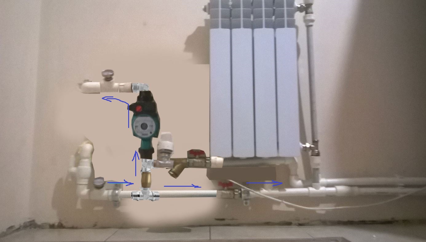

Ничего переворачивать ненужно. У вас собрано все коряво, но работоспособно. В вашей схеме ОК не лишний, он установлен, что бы насос ТП по байпасу не загонял в подачу воду из ТП. Оба насоса сейчас стоят на обратке и толкают один в другой. Перевернув насос ТП вы усугубите ситуацию, т.к. насосы начнут обратку тянуть каждый на себя в разные стороны.
Если будете перепаивать, желательно насос ТП впаять так, что бы он не взаимодействовал с магистралями подачи и обратки, а циркулировал только ТП. Вот вам фото как в принципе должно быть IMAG0130.thumb.jpg.d6fad196c358eb43723c6ce5a634090a.jpg
Подача слева, обратка справа. Подающий коллектор верх, обратный низ. Насос четко циркулирует ТП и не давит на котловой насос, еще подхватывает (при открытии головки) горячую воду, смешивает с выходящей из ТП и посылает в ТП.
Как много насос в подачу загонит теплоносителя из ТП,и где сам ТП возмет столько теплоносителя?
А главное как в этом случае подмес осуществляется из подачи, если поток теплоносителя направлен из ТП в подачу?:lol:
потому и прошу помочь. пусть криво будут спаяны трубы но чтобы правильно работало...

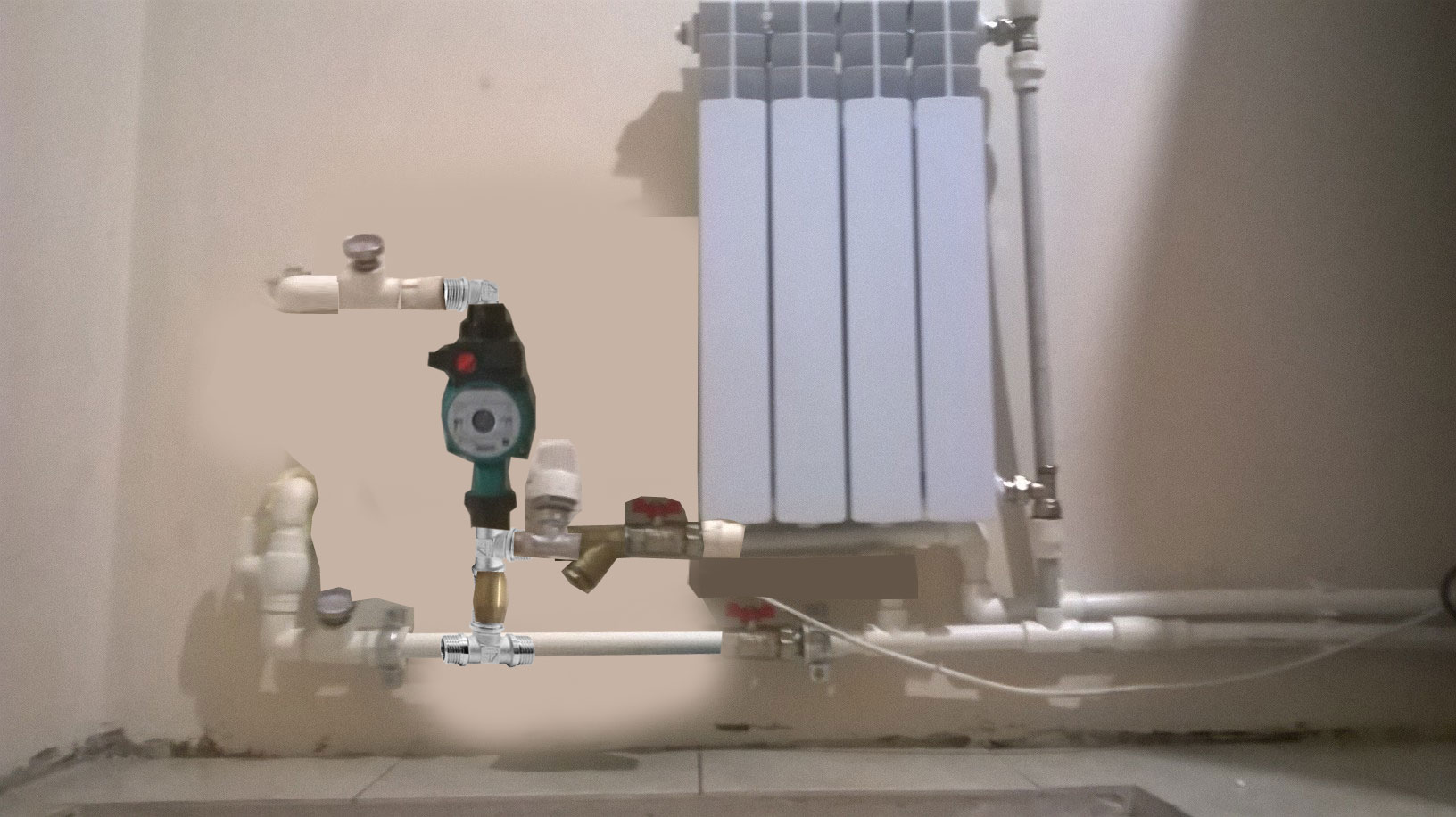

Ну что б заработало с малыми вложениями - я бы так сделал. ИМХО. Плохо, что насос качает вверх "выкачивая" второй насос ... ну по крайней мере смешивание будет работать. Кран на существующем байпасе - для регулировки методом подбора. Байпас вроде как вообще можно вырезать.
Глядите на картину более креативно. Да, там не стандартная обвязка, но работоспособная. Всю музыку там сейчас делает байпасная перемычка.
Добавлено через 47 секунд
Очень плохой совет (если оставить в таком виде). Но рисунок годный:beer:

Данную схему можно подправить до такой?

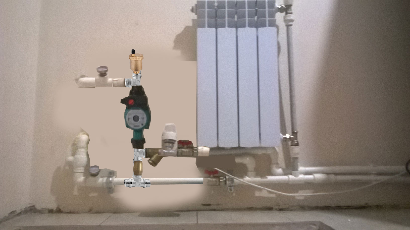

Поставил на схеме автоматический воздухоотводчик над насосом или лучше поставить на коллекторе вместо маевского на подаче?
Вместо маевского на подаче. И фильтр грубой очистки - перед термоголовой
Я убрал трубу обратки на которой вы поставили кран. так понял она лишняя?
Очень плохой совет
Почему? Что не так будет?
Добавлено через 2 минуты
Это - байпас. Выше спросил у форумчанина. Я -по СО с газовыми котлами. Может при ТТ имеет место остаться байпас для поднятия Т обратки. Не в курсе.
Добавлено через 4 минуты
Капилляр был установлен на обратном клапане, но я понял что что-то не так и переставил его на коллектор теплого пола (подача) (на последнем фото его видно, прикреплен стяжками)
Он там и должен быть, желательно на термопасте
Вы неуважно:D прочитали выше. Если оставить как есть и убрать байпас.
А если переделать как на исправленной картинке, будет результат. Насос и есть байпас.
Воздухоотводчик так ставить нельзя. Циркуляция насоса мигом закроет поплавок и никакой воздух не выйдет.

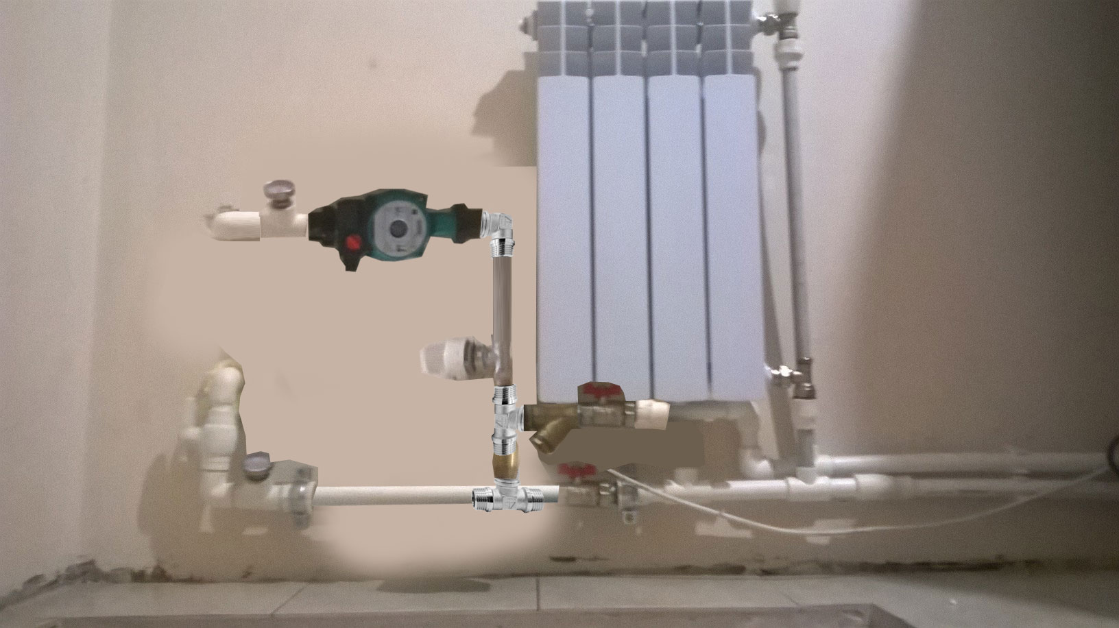

Подытожу:
утверждена коллективом схема №1 на ТП + воздухоотводчик вместо маевского на подаче коллектора. Также буду ставить заглушки на ППР трубы байпаса который убрали (чтобы меньше паять, и менять элементов).
Или мне достаточно всего лишь поменять попробовать обратный клапан?

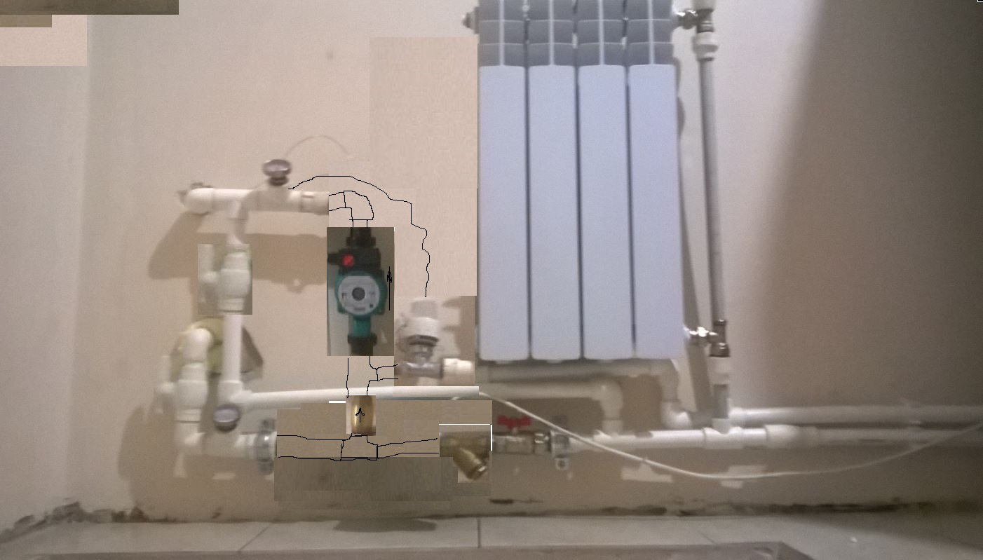

Я так понял у меня проблема была из-за того, что насос ТП создавал давление перед обратным клапаном такое, что насосу котла было сложно продавливать его? теперь при перестановке все должно работать как часики... )
Пару вопросов еще задам:
1. Схема №2 тоже будет работать? все зависит куда станет насос по размеру чтобы меньше перепаивать.
2. Обвязка котла: последний раз когда уезжал, у меня задымил переключатель насоса и ели удержал котел от закипания. Все потому что у меня нет байпаса так понимаю на малом кругу. Нужен ли он там?Поможет мне байпас в случае выхода из строя насоса? И если поставить байпас, будет ли естественная циркуляция в батареи? Может подскажите какой поставить (с шариком обратного хода или простой кран)?
3. При подключении 2 этажа (правда не в этом году уже), мне будет достаточно насоса на котле? какой лучше трубой подымать на 2 этаж (порядка 2 м, 0.5 уже подняли и кран 25) и там право/лево по 6 м и 2 батареи с каждой стороны (как на первой схеме).
Подытожу:
Нет. Не в этом проблема. Не было подмеса остывшей воды в подачу ТП. Насос просто высасывал обратку с ТП, толкая в котел, она и бегала по байпасу
Подытожу:
1. Схема №2 тоже будет работать?.
Нет, не будет. И убьете насос.

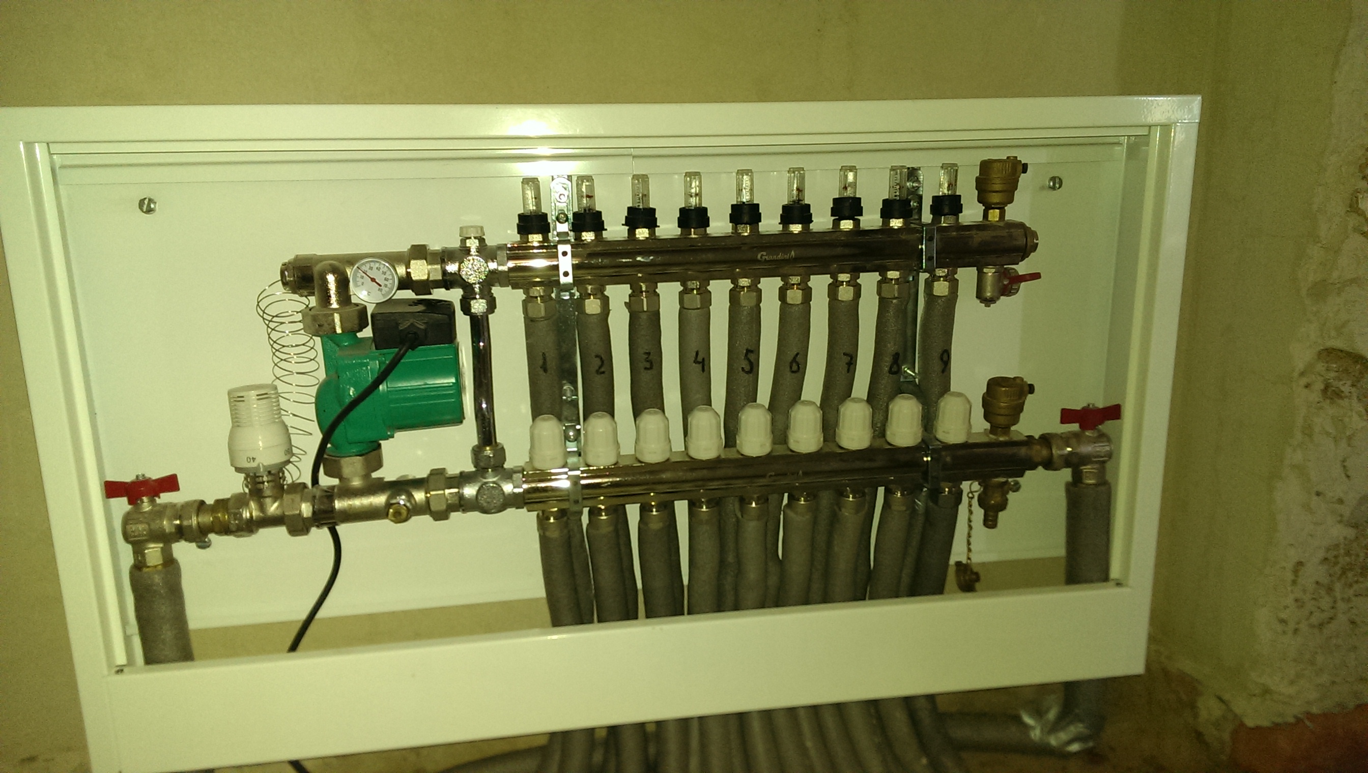

1 фото - заданная температура на коллекторе подачи - НЕ ДОСТИГНУТА. Термоголова - открыта полностью. Обратка себе отдельно, подача отдельно - через открытый кран головы качается насосом в коллектор подачи.
2 фото - заданная температура на коллекторе подачи - БЛИЖЕ К ЗАДАННОЙ. Термоголова - открыта на половину. Обратка домешивается, подача частично - через приоткрытый кран головы качается насосом в коллектор подачи
3 фото - заданная температура на коллекторе подачи - ДОСТИГНУТА. Термоголова - закрыта полностью. Обратка качается насосом в коллектор подачи.

А насос на котле синенький или зелененький?
Не было подмеса остывшей воды теплоносителем или наоборот???
Напомню: Обратный клапан у меня кипяток, дотронутся нельзя, а коллектор холодный...
Включая больше скорость насоса ТП, слышно на байпасе движение воды из обратки. Потому и сделал предыдущий вывод.
Забудьте, не вникайте. Вы не понимаете процессов.

насос как на фото в начале поста - зеленый.
