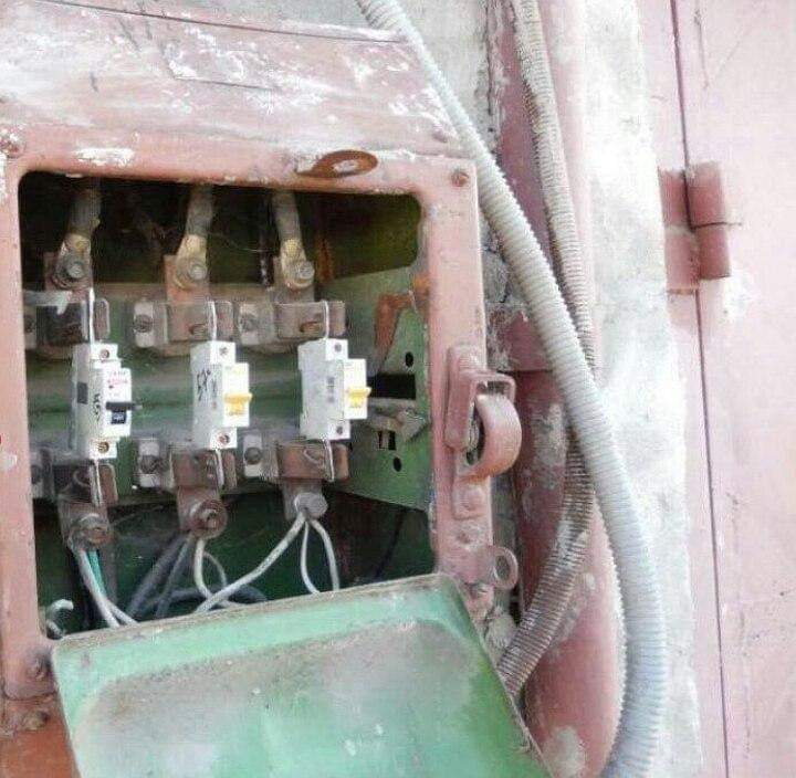

Это реально будет работать?

У Вас хоть три фазы сохранилось, одна из них вообще неотключаемая, а у меня в доме в примерно такой же ситуации, за рубильником кинули перемычку и посадили весь дом на две фазы, получился перекос одна фаза до 165 В, а на второй до 290 В, шо делать купил нищебродам жековским рубильник и под моим пристальным надзором жековские электрики заменили.
Не такие уж они и нищеброды. Наблюдаю в одном хруще удивительные действия - проведена ревизия всех распределительных щитков на лестничных площадках и в подвале - поставили автоматы, заменили выгоревшие соединения и провода, вместо патронов с лампочками поставили светодиодные светильники. Все быстро и достаточно аккуратно...
У нас этим летом тоже заменили стояки с люминия на медь, поставили светодиодное освещение и МП окна в парадном.
Сейчас много программ за счет ЕБР делается, не знаю может что-то и отмывается, но при этом есть и результат, а не тупо по карманам.
РС рубильник менялся когда у ЖЕКов все деньги уходили в ГИОЦ с улицы Еврейской, города Одессы :D
У меня в доме все фазы не отключаемые. Пластиковые вставки сердечника рубильника просто сплавились друг с другом. Это монолитно-цельнокусковой прибор. С ужасом жду нового года, хотя подленькая мысль крутиться приготовить видеокамеру - снять как нашу управдомшу будут разрывать на куски в новогоднюю ночь из за отсутствия электричества. Весь дом на электроплитах, а 31 декабря начнется, газ-квас-кирогаз :)
Цуко, скольно не встречал конкретно эти рубильники - всегда средняя фаза подгоревшая. Феномен:o
Так правая фаза там тоже сгорела до почернения меди от перекала. Там просто провод сверху не перекидывали на низ а забили два клина металлических в губки. И клемный наконечник на правой перемычке уже почти отгорел. Тут просто вопрос времени. Когда эта вся трахомудия пистанет. Я даже перед советом нашего кооператива и управдомшей и бухгалтершей всем говорил и объяснял что будет горе. И вы шо думаете хоть кто то копейку выделил даже на покупку предохранителей 125 амперных чтобы жучки убрать?.
Вероятно, из середины тепло хуже уходит, и она подогревается с боков. Аналогичный эффект можно видеть, когда параллелишь несколько ключей на одном радиаторе — трудно бывает найти их положение, в котором они охлаждались бы одинаково.
