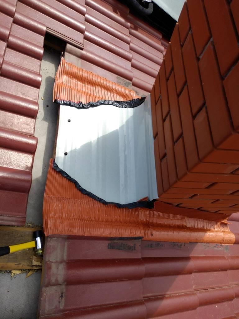

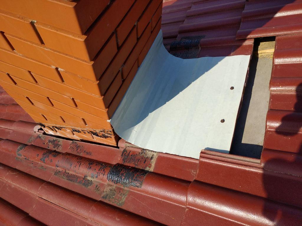

#roofinspector Опубліковано: 15 січня 2019 Поділитись Опубліковано: 15 січня 2019 Постоянно размышляю над тем, чтобы разработать максимально надёжный узел, но такой, чтобы он не требовал чрезвычайно сложных навыков. У лент примыканию (особенно из алюминия) есть такая нехорошая особенность: а)их очень легко продырявить б)над дымоходом постоянно образуются "лужи" что в совокупности даёт одну из самых популярных причин протечек возле труб. Но есть больше преимущество: а) они доступны и достаточно недорогие б) с ними легко работать Решил попробовать такой вариант: выполнить основу над трубой в виде выкружки, как это делается из жести (но это весьма трудно и для этого нужен спец. инструмент и спец. навык) Сейчас расскажу по порядку, как я всё это дело реализовывал. Посилання на коментар Поділитися на інших сайтах More sharing options...

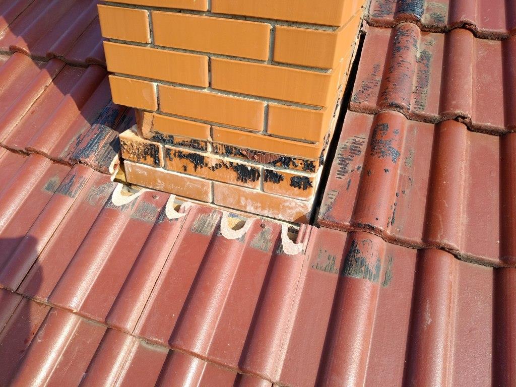

#roofinspector Опубліковано: 15 січня 2019 Автор Поділитись Опубліковано: 15 січня 2019 Сначала стандартная процедура: срезаем углы у черепицы Посилання на коментар Поділитися на інших сайтах More sharing options...

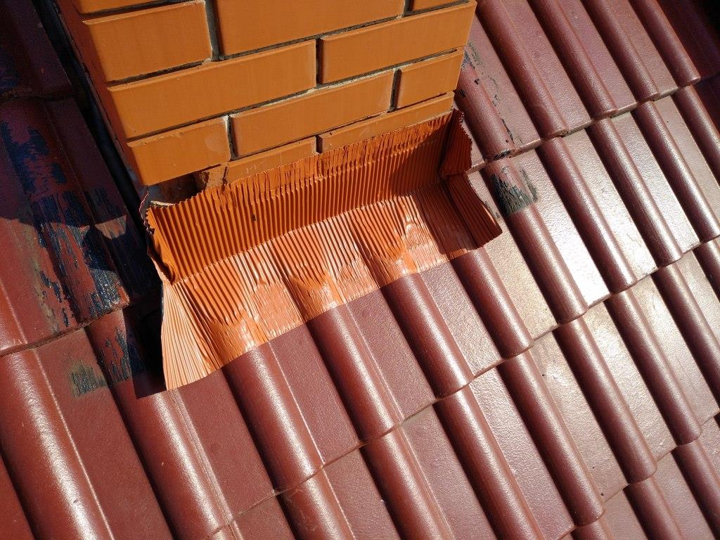

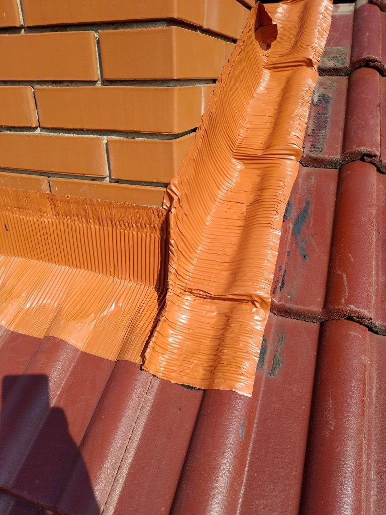

#roofinspector Опубліковано: 15 січня 2019 Автор Поділитись Опубліковано: 15 січня 2019 Теперь не совсем популярная фишка: избегаем разрезов и делаем "конвертик" а-ля фальцевая техника Посилання на коментар Поділитися на інших сайтах More sharing options...
#roofinspector Опубліковано: 15 січня 2019 Автор Поділитись Опубліковано: 15 січня 2019 Далее полукругом срезаем стоящие полочки (простите, не сфотографировал этот момент) Укладываем боковые участки ленты примыкания и аккуратно полукругом загибаем. Получается довольно прочный, герметичный и красивый угол. Посилання на коментар Поділитися на інших сайтах More sharing options...

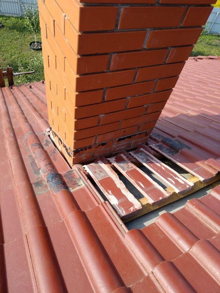

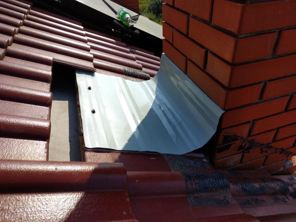

#roofinspector Опубліковано: 15 січня 2019 Автор Поділитись Опубліковано: 15 січня 2019 Теперь сам узел над трубой. Сначала я "постриг" все волны с черепицы. Посилання на коментар Поділитися на інших сайтах More sharing options...
#roofinspector Опубліковано: 15 січня 2019 Автор Поділитись Опубліковано: 15 січня 2019 Полукругом выложил жестянку Подойдёт любая. Я вообще из куска профнастила получил гладкий лист, при помощи киянки Посилання на коментар Поділитися на інших сайтах More sharing options...

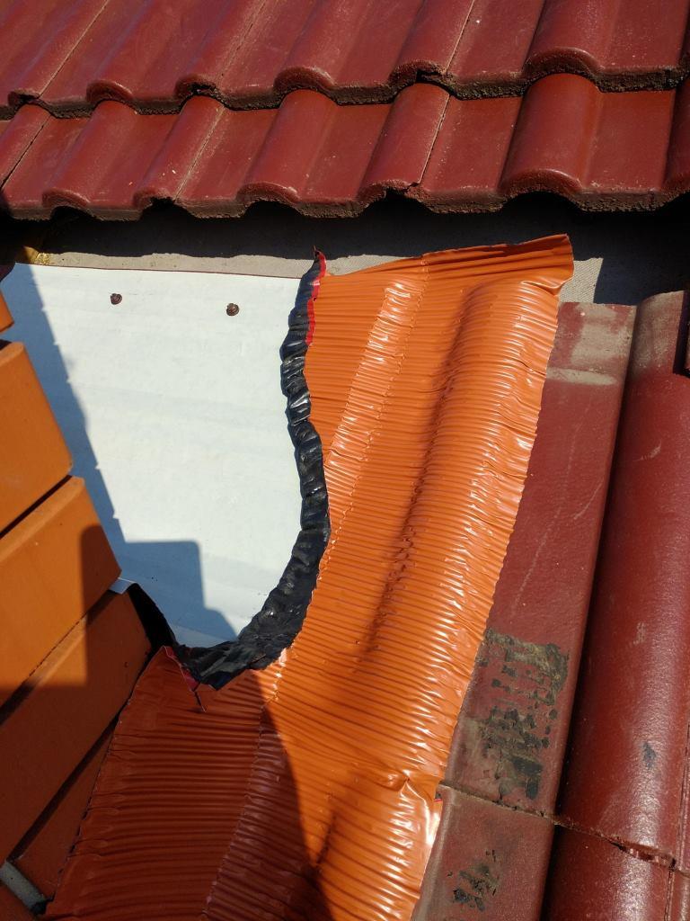

#roofinspector Опубліковано: 15 січня 2019 Автор Поділитись Опубліковано: 15 січня 2019 И теперь внимание: боковую часть ленты примыкания выложил вот так вот и вывернул битумным клеем наружу край. Это позволит после того, как будет уложена самая верхняя делать, сделать соединение бутила с бутилом и получить максимально герметичный стык. А даже если к нему как-то подберётся вода, то он а всё равно дальше стыка не должна протечь. Посилання на коментар Поділитися на інших сайтах More sharing options...
Крышник Опубліковано: 15 січня 2019 Поділитись Опубліковано: 15 січня 2019 И теперь внимание: Усадка трубы, частая причина переделки примыкания....как с этим бороться?? Посилання на коментар Поділитися на інших сайтах More sharing options...

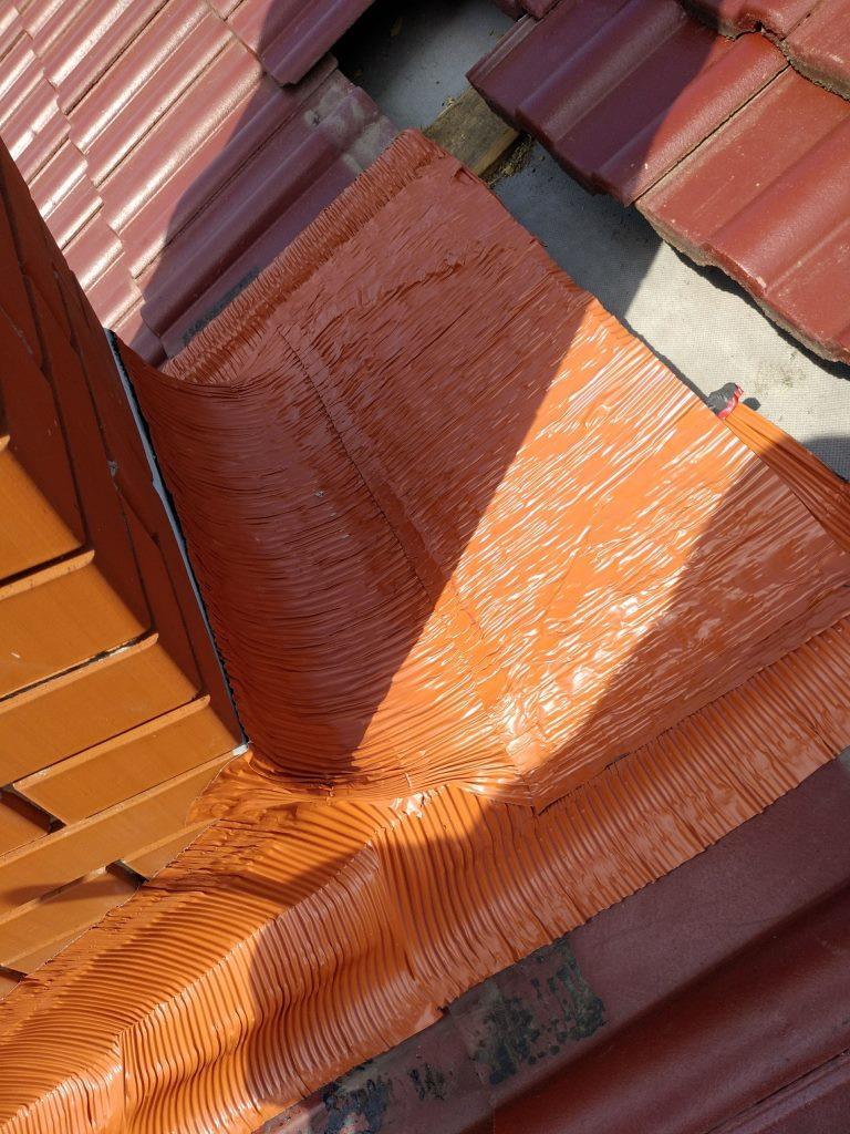

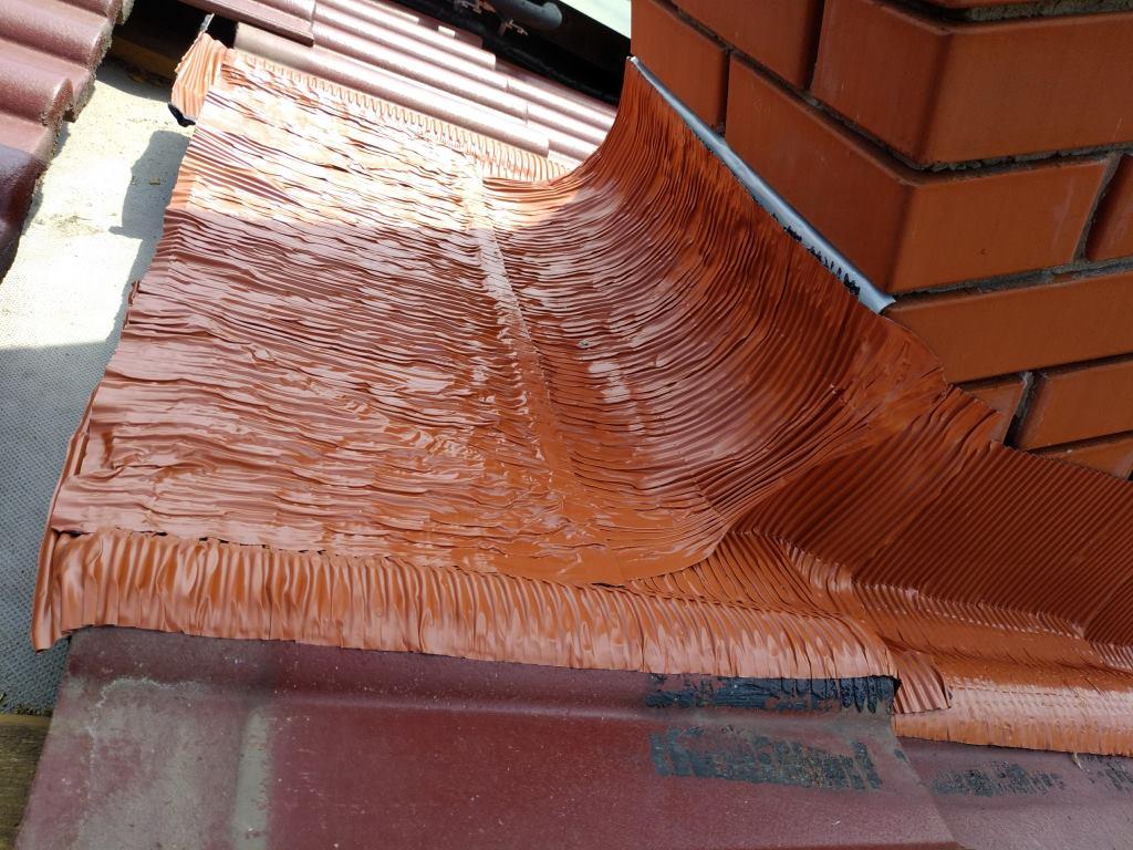

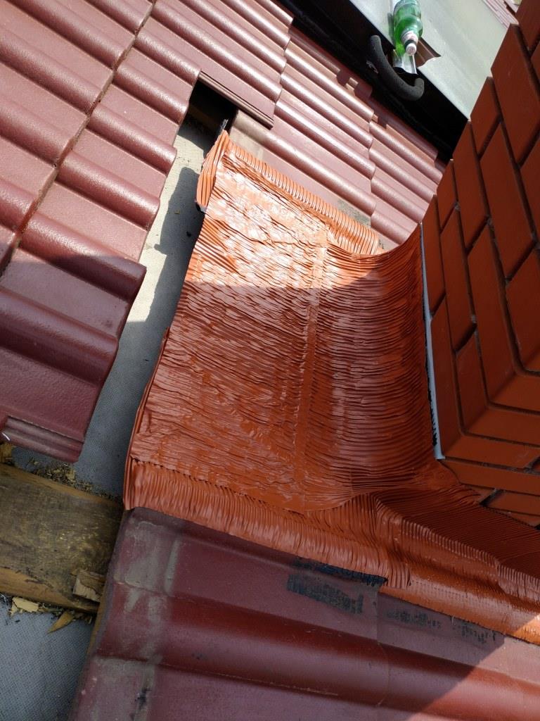

#roofinspector Опубліковано: 15 січня 2019 Автор Поділитись Опубліковано: 15 січня 2019 Ну и квинтэссенция всего мероприятия - последняя верхняя деталь. Я её получил, путём соединения двух кусков ленты на одинарный лежачий фальц. И пусть не беспокоит то, что он в зоне, где может быть вода: там очень надёжное и герметичное соединение битума с битумом. Я его простучал резиновым молотком. Эту деталь я уложил, она полностью легла на жесть, склеилась с вывернутыми краями боковых деталей (всё простукивается резиновым молотком) В итоге имеем: а) верхняя деталь ленты полностью лежит на твёрдой основе б) нет застойных зон и луж в) нет разрезов г) все соединения обеспечены в формате битум-к-битуму д) максимально применены сгибы а-ля фальц е) довольно просто и быстро Пользуйтесь на здоровье! Буду рад конструктивной критике. С удовольствием отвечу на уточняющие вопросы. 3 Посилання на коментар Поділитися на інших сайтах More sharing options...
#roofinspector Опубліковано: 15 січня 2019 Автор Поділитись Опубліковано: 15 січня 2019 Усадка трубы, частая причина переделки примыкания....как с этим бороться?? Ну некоторая подвижность сохраняется в этом узле. Для подвижек здания уж точно хватит (за исключением сруба). Ну и мне не встречались случаи, когда лента порвалась из просадки трубы. Я просто попробовал сделать типовое решение производителей более совершенным, как по мне. Посилання на коментар Поділитися на інших сайтах More sharing options...
Крышник Опубліковано: 15 січня 2019 Поділитись Опубліковано: 15 січня 2019 Ну некоторая подвижность сохраняется в этом узле. Для подвижек здания уж точно хватит (за исключением сруба). Ну и мне не встречались случаи, когда лента порвалась из просадки трубы. Зачем рваться, она просто отслаивается...встречается, не таку ж и редко.. Я просто попробовал сделать типовое решение производителей более совершенным, как по мне. Трудозатратно, но интересно..есть смысл поразмышлять)) Спасибо! Посилання на коментар Поділитися на інших сайтах More sharing options...
#roofinspector Опубліковано: 15 січня 2019 Автор Поділитись Опубліковано: 15 січня 2019 Зачем рваться, она просто отслаивается...встречается, не таку ж и редко.. Отслаивается от ненадлежаше качественного приклеивания или если не обеспылить поверхность (мы моем с тряпкой и бутылкой). Ещё плохо клеится зимой без фена. Разумеется, сверху потом крепится прижимная планка и её соединение со стеной герметизируется (этот момент я не фотографировал) Трудозатратно, На самом деле не очень. Особенно если руку набить 1 Посилання на коментар Поділитися на інших сайтах More sharing options...
DEN24 Опубліковано: 16 січня 2019 Поділитись Опубліковано: 16 січня 2019 А есть ли смысл заморачиваться с верхними (над дымоходом) черепками? Может быть проще под жесть продольно шалевку смонтировать? В таком случае можно верхний край металла так же отогнуть стоичкой и посадить на клямер вместо саморезов. 1 Посилання на коментар Поділитися на інших сайтах More sharing options...
#roofinspector Опубліковано: 16 січня 2019 Автор Поділитись Опубліковано: 16 січня 2019 А есть ли смысл заморачиваться с верхними (над дымоходом) черепками? Может быть проще под жесть продольно шалевку смонтировать? В таком случае можно верхний край металла так же отогнуть стоичкой и посадить на клямер вместо саморезов. Тут важно, чтобы высота совпала. Шалевка не удобно. А вот ОСП нормально заходит вместо черепицы Посилання на коментар Поділитися на інших сайтах More sharing options...
snitsar Опубліковано: 17 січня 2019 Поділитись Опубліковано: 17 січня 2019 Бокові черепиці є сенс проклеювати кожну окремо. Тоді верхня черепиця буде прижимати стрічку до нижньої черепиці - імовірність відклеювання значно нижче. Та й більшість цих стрічок не можуть нормально розтягнутись щоб перейти "сходинку" між рядами черепиці. Зверху замість підрізки черепиці - дошка 25мм, це простіше набагато і надійніше. Щоб вони були в рівень з черепицею, зазвичай в нижній частині треба ще підкладати якусь дошку на лати. Посилання на коментар Поділитися на інших сайтах More sharing options...
