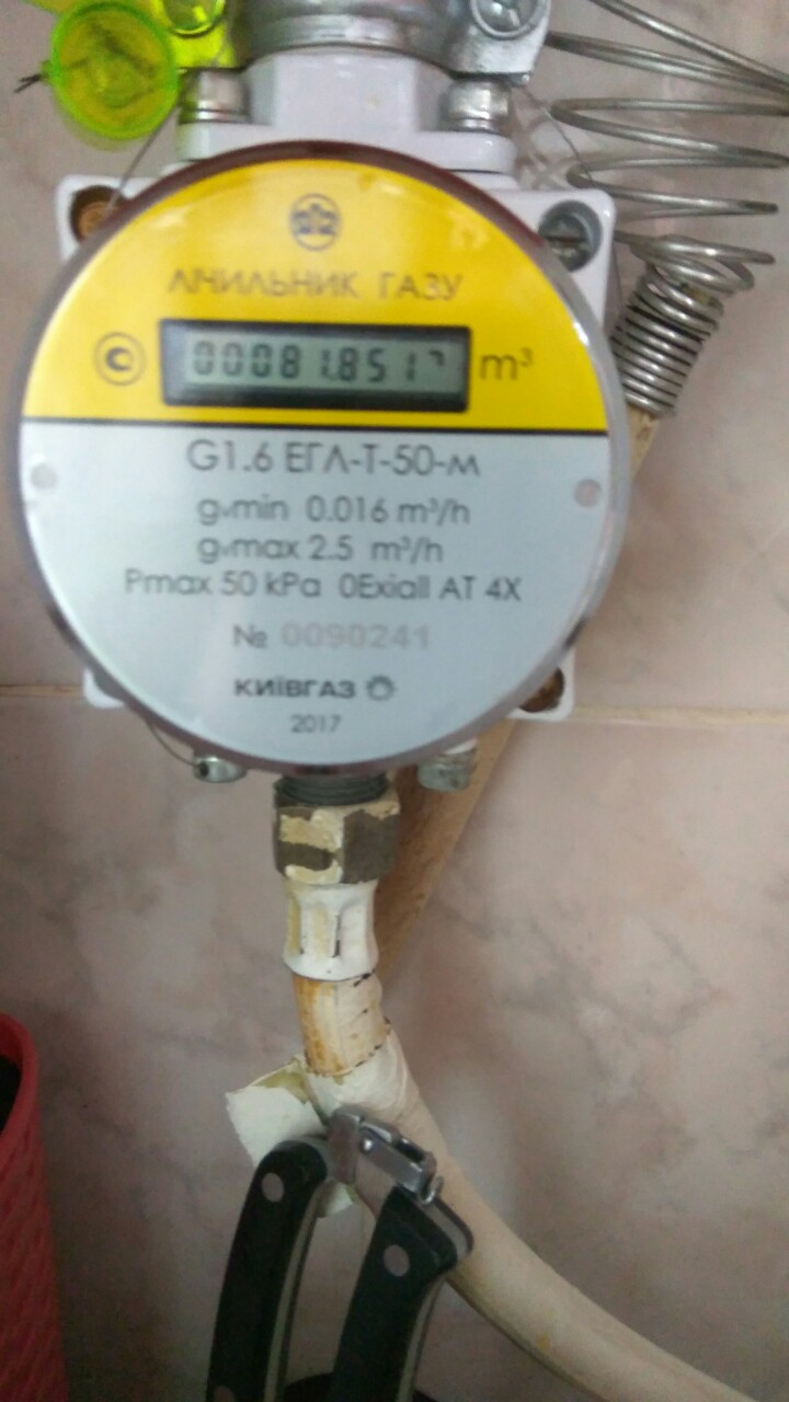

А что за прикольный счётчик по типу проточника: вход сверху, выход снизу?
Его на уголках поднимали на вводной трубой. Иначе был бы за холодильником. Марка видна на фото. Показывает еще температуру, говорят, что батарейки хватает лет на 10-12.
Счетчик газа г. Ямполь роторного типа ЕГЛ G1,6 с электронным счетным устройством оснащен температурным корректором, защитой от воздействия магнитными полями и возможностью дистанционного съема показаний, предназначен для измерения объема природного газа в соответствии с ГОСТ 5542.
ОДОБРЕН КИЕВГАЗОМ, ОБЛГАЗОМ всех областных и районных центров Украины.

Схема подключения такая:
ввод газовой трубы горизонтальный на высоте 1,6 м. Заканчивается газовым краном (за холодильником он недоступен). К крану прикрутили колено вверх 90 град 0,5" и подняли трубу (белая, похожая на металлопластиковую) над холодильником в навесной шкафчик. В шкафчике пришлось вырезать часть задней стенки.
Далее (уже в шкафчике) опять поворот налево коленом 90 град, еще один газовый кран (этот будет в доступе), колено 90 град вниз, к нему счетчик. От счетчика вниз гибкий шланг к плите за холодильником. Сварочных работ не было.
Может и мудрено я захотел, но так счетчика, труб и шланга вообще не видно, доступ к второму крану и счетчику есть при открытой дверце шкафчика, вопросов конторы к проекту нет.

Как по мне, оптимальное решение. Единственное, старий кран можно убрать.
Нельзя, т.к. что бы подключится, нужно тогда перекрывать всю домовую магистраль (стояк) при монтаже, что вряд ли возможно в многоэтажке. Проще оставить и сделать монтаж при перекрытом старом кране.
Нельзя, т.к. что бы подключится, нужно тогда перекрывать всю домовую магистраль ... .
Логично. Все вопроси решени, окромя счетчика - буду мониторить. :good:
