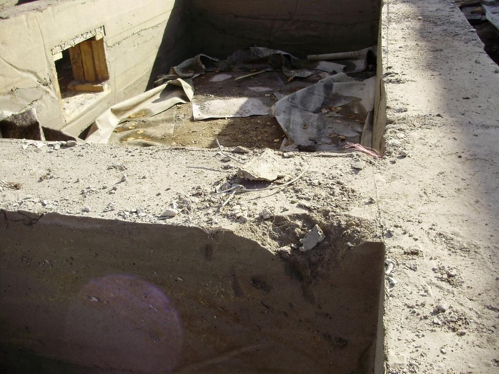

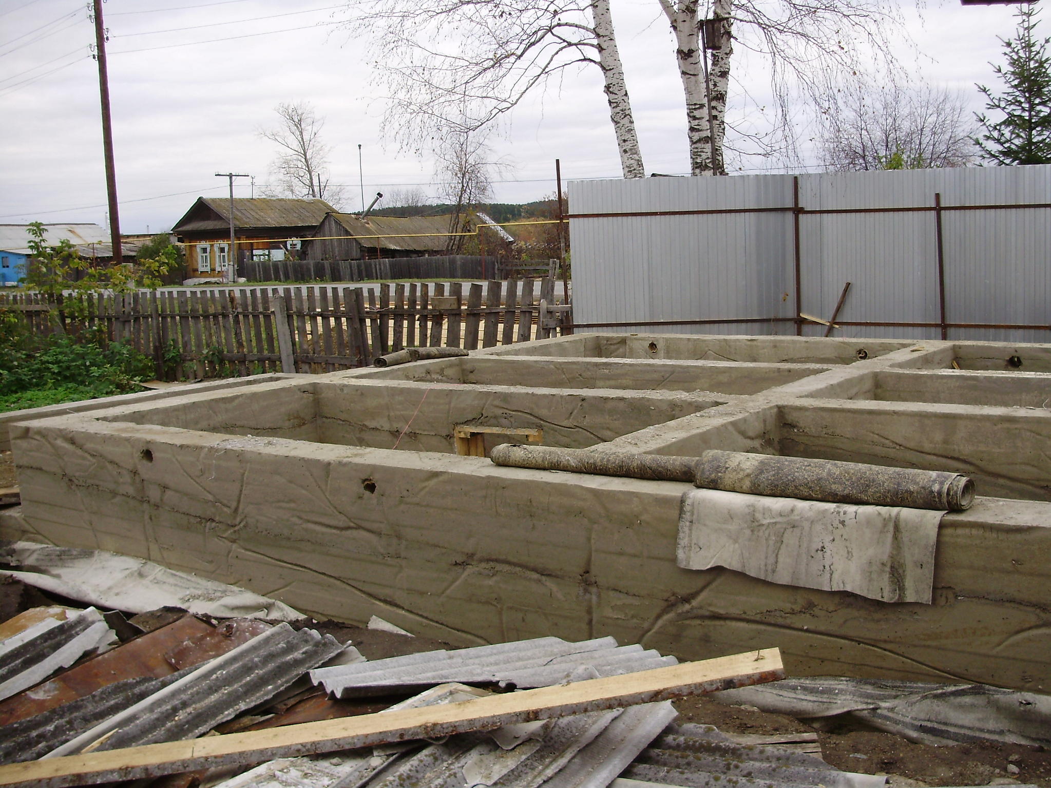

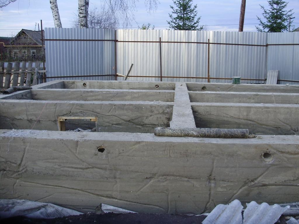

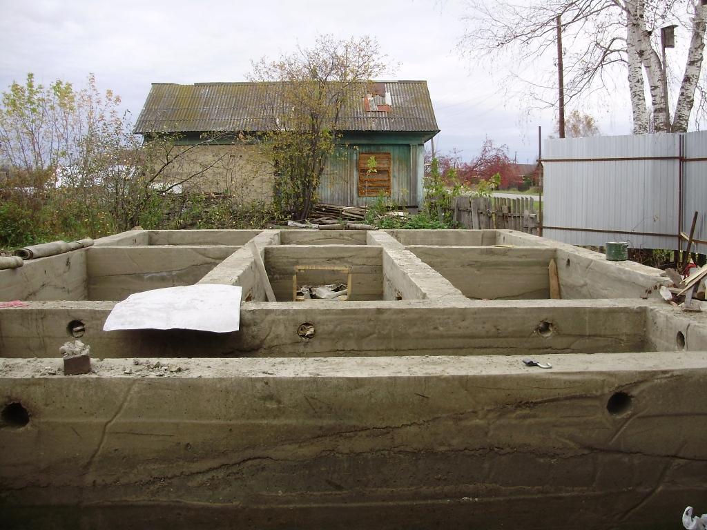

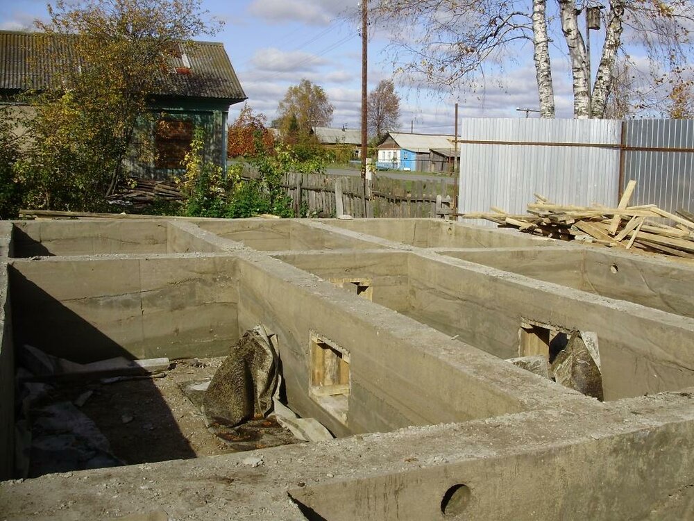

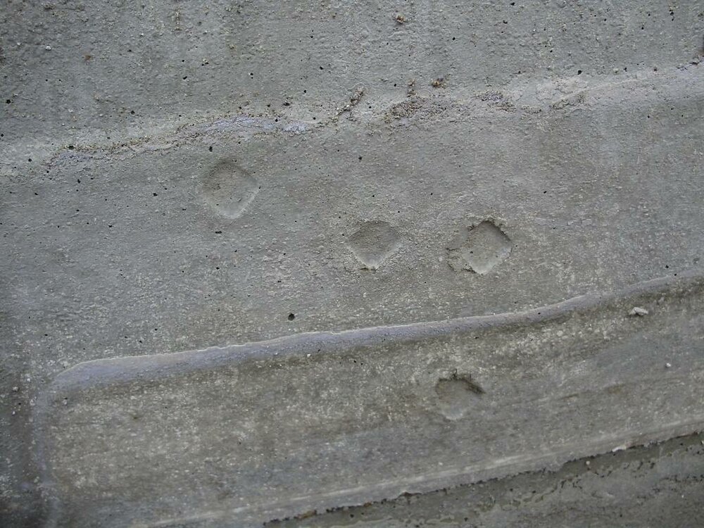

tomilovviktor Опубліковано: 13 жовтня 2009 Поділитись Опубліковано: 13 жовтня 2009 24.09 . Подрядчик закончил производство фундамента.для каркасного дома. Не было возможности постоянно контролировать процесс заливки и поэтому не исключаю возможности "перелива" воды.Мешали в двух бетономешалках в пропорции 1:4 с ПГС. Твердеет медленно. Легко царапается гвоздём Может из-за низких температур? (во время заливки был0 5-13). сейчас ночью уже бывает -2 сырой . . Как это может отразиться на дальнейшем твердении бетона.? Внутри фундамент сырой, снаружи -светло серый цвет. Первое время можно было нацарапать ногтем . Теперь-гвоздём. Посилання на коментар Поділитися на інших сайтах More sharing options...
Ingener-ua Опубліковано: 13 жовтня 2009 Поділитись Опубліковано: 13 жовтня 2009 24.09 .. Не было возможности постоянно контролировать процесс заливки и поэтому не исключаю возможности "перелива" воды. Вы уверены, что весь цемент пошел в бетон, а не на "лево"? Посилання на коментар Поділитися на інших сайтах More sharing options...
aidback Опубліковано: 13 жовтня 2009 Поділитись Опубліковано: 13 жовтня 2009 Вы уверены, что весь цемент пошел в бетон, а не на "лево"? проверьте качество цемента!!! Участились случаи подделки, плохо застывает, только через две-три недели! Посилання на коментар Поділитися на інших сайтах More sharing options...
ШуRik Опубліковано: 13 жовтня 2009 Поділитись Опубліковано: 13 жовтня 2009 24.09 . Подрядчик закончил производство фундамента.для каркасного дома. Не было возможности постоянно контролировать процесс заливки и поэтому не исключаю возможности "перелива" воды.Мешали в двух бетономешалках в пропорции 1:4 с ПГС. Твердеет медленно. Легко царапается гвоздём Может из-за низких температур? (во время заливки был0 5-13). сейчас ночью уже бывает -2 сырой . . Как это может отразиться на дальнейшем твердении бетона.? Внутри фундамент сырой, снаружи -светло серый цвет. Первое время можно было нацарапать ногтем . Теперь-гвоздём. В строительном магазине Анжио в Белогородке возле кассы и в отделе сухих смесей повесили "Памятку покупателям цемента" такого содержания :цемент с маркировкой ПЦ-использовать для внутренних и внешних работ; ППЦ-для внутренних, для внешних только с добавками(ускоряющими схватывание, морозостойкие...) ; ШПЦ- только для внутренних работ. Так что проверьте маркировку на мешках, если еще остались. 1 Посилання на коментар Поділитися на інших сайтах More sharing options...
Gitan Опубліковано: 13 жовтня 2009 Поділитись Опубліковано: 13 жовтня 2009 Похоже что много воды и цемента маловато. 1:4 это цемент песок? Тогда мало. То что сохнет долго, возможно что сейчас сырая и прохладная погода. Совет - ждите, уже ничего не поделаешь. Потом утеплите цоколь с внешней стороны ЭППС и обмажте мастикой. Такой слабый цоколь надо оберегать от влаги. Посилання на коментар Поділитися на інших сайтах More sharing options...
tomilovviktor Опубліковано: 13 жовтня 2009 Автор Поділитись Опубліковано: 13 жовтня 2009 Похоже что много воды и цемента маловато. 1:4 это цемент песок? Тогда мало. То что сохнет долго, возможно что сейчас сырая и прохладная погода. Совет - ждите, уже ничего не поделаешь. Потом утеплите цоколь с внешней стороны ЭППС и обмажте мастикой. Такой слабый цоколь надо оберегать от влаги. Бетон готовился на основе ПГС. Воды наверняка переливали, чтобы растекалось лучше. Цемент- ПЦ400-д20. Воровать в принцепе смысла не много., т.к. по договору подряда должен быть бетон М200. Залил вчера дома цемент водой - сегодня уже очень твёрдый. Сделал сам пробный замес(кубик)1:4 12.10- сегодня уже крепкий . Дома 25 градусов. Может из-за холода и сырости так долго твердеет?? Как можно исправить ситуацию?? На фото видны следы-вмятины от удара молотком. Посилання на коментар Поділитися на інших сайтах More sharing options...
Mendeleev Опубліковано: 13 жовтня 2009 Поділитись Опубліковано: 13 жовтня 2009 Я делал железобетонный пояс в марте, сыпал компоненты в мешалку лично сам, было тоже прохладно, особенно ночью, но через 2 недели бетон был очень крепкий, если Ваш бетон до сих пор не набрал прочности, то с ним явно что-то не то. Из своего личного опыта - избытком воды так бетон не испортишь, проблемма в цементе или его частичном отсуствии. Тут уже ни чего не поделаешь, придётся ждать... завозите пока стройматериалы, подводите коммуникации и тд. Посилання на коментар Поділитися на інших сайтах More sharing options...
Igor_M Опубліковано: 13 жовтня 2009 Поділитись Опубліковано: 13 жовтня 2009 В строительном магазине Анжио в Белогородке возле кассы и в отделе сухих смесей повесили "Памятку покупателям цемента" такого содержания :цемент с маркировкой ПЦ-использовать для внутренних и внешних работ; ППЦ-для внутренних, для внешних только с добавками(ускоряющими схватывание, морозостойкие...) ; ШПЦ- только для внутренних работ. Так что проверьте маркировку на мешках, если еще остались. Вы в Белогородке строитесь? У меня участок прямо рядом с Анжио - это на развилке Бобрица-Боярка? Посилання на коментар Поділитися на інших сайтах More sharing options...
berg Опубліковано: 13 жовтня 2009 Поділитись Опубліковано: 13 жовтня 2009 В строительном магазине Анжио в Белогородке возле кассы и в отделе сухих смесей повесили "Памятку покупателям цемента" такого содержания :цемент с маркировкой ПЦ-использовать для внутренних и внешних работ; ППЦ-для внутренних, для внешних только с добавками(ускоряющими схватывание, морозостойкие...) ; ШПЦ- только для внутренних работ. Так что проверьте маркировку на мешках, если еще остались. Что за бред ШПЦ- только для внутренних работ. Много воды лили, большое количество воды замедляет схватывание. И в пропорции 1 к 4 200й бетон с таким количеством воды не получиться. Делать ничего не надо только ждать, потом грамотно сделать гидроизоляцию, такой бетон сильно "сосет" воду. Посилання на коментар Поділитися на інших сайтах More sharing options...
CH4 Опубліковано: 13 жовтня 2009 Поділитись Опубліковано: 13 жовтня 2009 Глянул на ваши фотки и узнал(по цвету -чуть какбы коричневатый) свой заборный фундамент - я в него шпц 1:3 правда вместо песка жерству(ракушняковую) кидал -так он падло 3 недели твердел (причем такой же в кладке котельца затвердел через 2 дня а в фундаменте 3 недели). А какой песок кидали- может карьерный глинистый да плюс пропорция 1:4 маловато в фундамент. Посилання на коментар Поділитися на інших сайтах More sharing options...

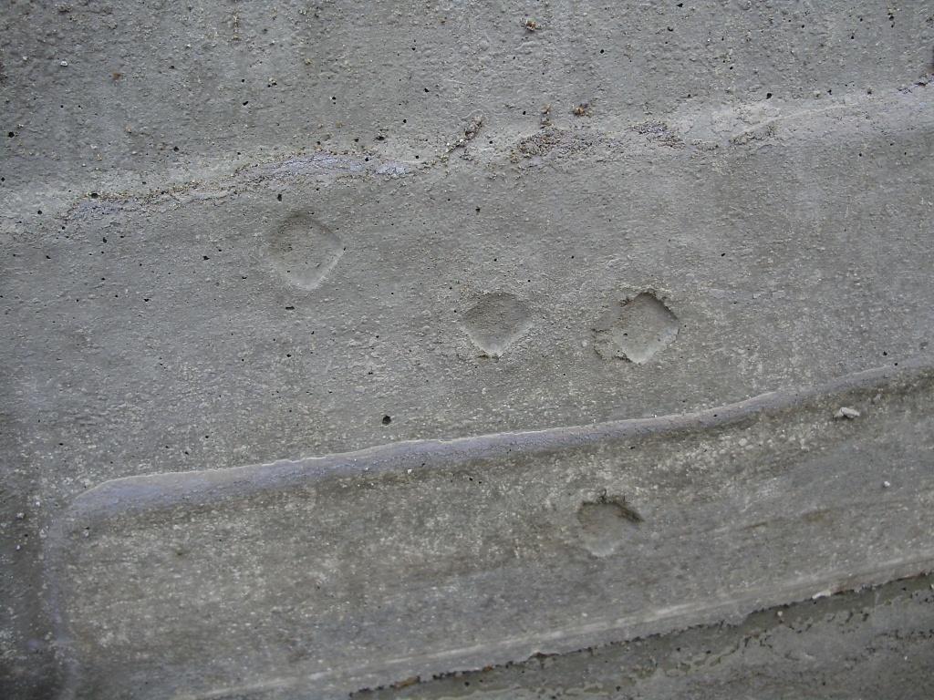

ivinn Опубліковано: 13 жовтня 2009 Поділитись Опубліковано: 13 жовтня 2009 Подскажите, что за штука ПЦІ. Как бы раньше не обращал внимания. На фундаменте поверхностные трещины. Довольно сильно заметно. Строители по утряни бегом замазывали. Чем чревато и от чего он появляются? Посилання на коментар Поділитися на інших сайтах More sharing options...
Бес Опубліковано: 14 жовтня 2009 Поділитись Опубліковано: 14 жовтня 2009 Подскажите, что за штука ПЦІ. Как бы раньше не обращал внимания. На фундаменте поверхностные трещины. Довольно сильно заметно. Строители по утряни бегом замазывали. Чем чревато и от чего он появляются? Это портланд без добавок, сейчас маркируют ПЦІ500, или ПЦІ500 Н С Н лучше, это нормированный. Хотя, в этом сезоне почти весь цемент дрянь... Особенно перефасованный по 25 кг. Лучше всего искать в заводской упаковке по 50 кг, там хоть претензии есть кому предъявить. Трещины - скорее всего от переизбытка воды Посилання на коментар Поділитися на інших сайтах More sharing options...

Propeller Опубліковано: 14 жовтня 2009 Поділитись Опубліковано: 14 жовтня 2009 На фундаменте поверхностные трещины. Довольно сильно заметно. Строители по утряни бегом замазывали. Чем чревато и от чего он появляются? Не переживайте. Бетон при заливке выталкивает воду вверх. Поэтому в поверхностном слое всегда избыток воды. Потом она испаряется с поверхности и "цементное молочко" скукоживается. Но это поверхностные явления. Чем глубже, тем бетон плотнее. На будущее рекомендуйте строителям разжижать бетон не лишней водой, а пластификаторами. Посилання на коментар Поділитися на інших сайтах More sharing options...

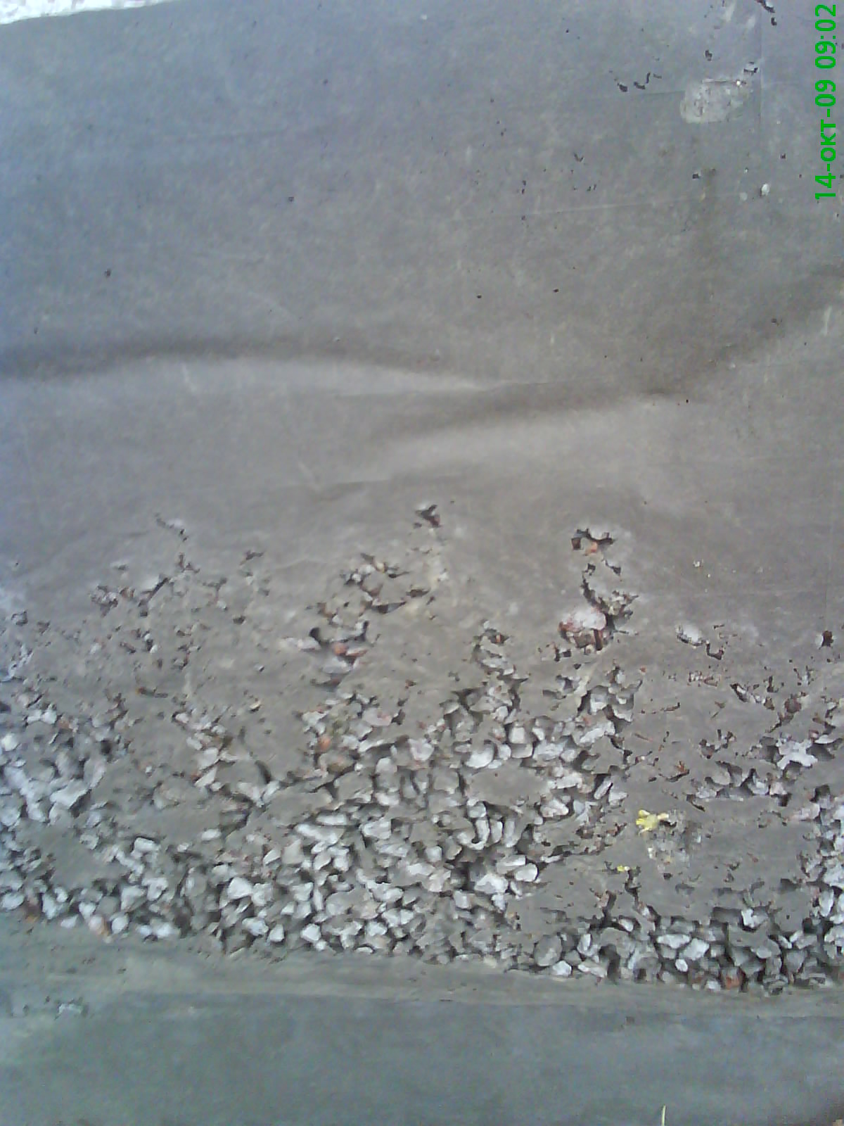

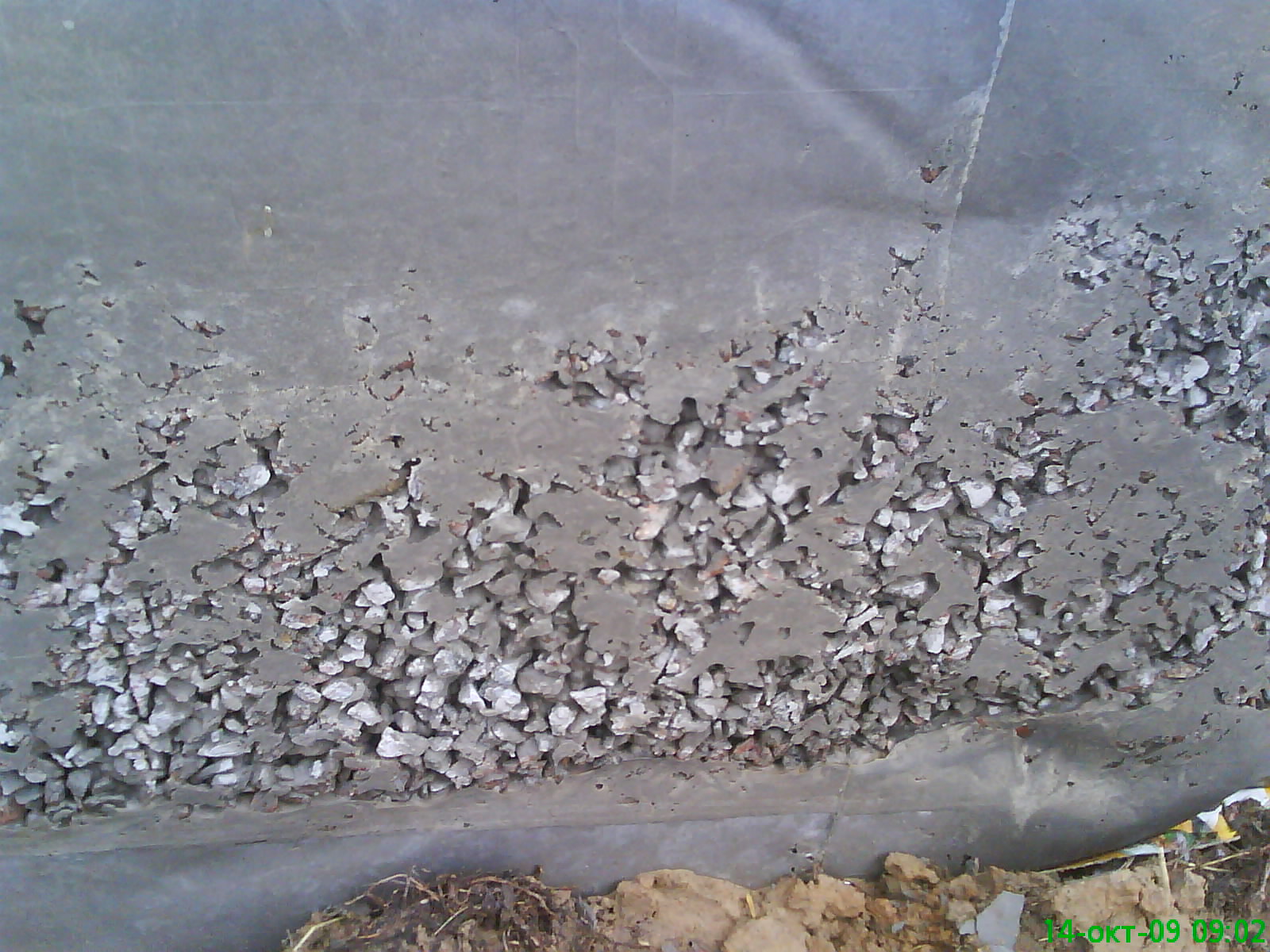

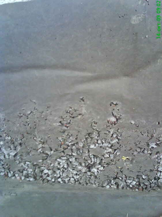

sashanik Опубліковано: 14 жовтня 2009 Поділитись Опубліковано: 14 жовтня 2009 Вчера сняли опалубку,в нескольких местах фундаменте образовались поры. Из за чего не пойму? В результате некачественного уплотнения бетонной смеси (укладка без вибрирования)? Или это некачественный бетон? Посилання на коментар Поділитися на інших сайтах More sharing options...
tomilovviktor Опубліковано: 14 жовтня 2009 Автор Поділитись Опубліковано: 14 жовтня 2009 Похоже что много воды и цемента маловато. 1:4 это цемент песок? Тогда мало. То что сохнет долго, возможно что сейчас сырая и прохладная погода. Совет - ждите, уже ничего не поделаешь. Потом утеплите цоколь с внешней стороны ЭППС и обмажте мастикой. Такой слабый цоколь надо оберегать от влаги. Уточните ,пожалуйста. Сначала мастика, потом ЭППС. 1:4- это цемент и ПГС. Сегодня обратил внимание (дома оказалось ведро с ПГС)? что в составе ПГС больше песка, чем гравия. Песок крупный. Сегодня удивительно тепло , днём+20с.вечером +15 Посилання на коментар Поділитися на інших сайтах More sharing options...
tomilovviktor Опубліковано: 14 жовтня 2009 Автор Поділитись Опубліковано: 14 жовтня 2009 Глянул на ваши фотки и узнал(по цвету -чуть какбы коричневатый) свой заборный фундамент - я в него шпц 1:3 правда вместо песка жерству(ракушняковую) кидал -так он падло 3 недели твердел (причем такой же в кладке котельца затвердел через 2 дня а в фундаменте 3 недели). А какой песок кидали- может карьерный глинистый да плюс пропорция 1:4 маловато в фундамент. ПГС и цемент. 1:4 . Песок какой-то крупный и его больше, чем гравия ( дома оказалось ведро с ПГС) Посилання на коментар Поділитися на інших сайтах More sharing options...
Mendeleev Опубліковано: 14 жовтня 2009 Поділитись Опубліковано: 14 жовтня 2009 Вчера сняли опалубку,в нескольких местах фундаменте образовались поры. Из за чего не пойму? В результате некачественного уплотнения бетонной смеси (укладка без вибрирования)? Или это некачественный бетон? Это бетон плохо перемешан был. Там где щебень вообще нельзя назвать бетоном. 2 Посилання на коментар Поділитися на інших сайтах More sharing options...
sashanik Опубліковано: 14 жовтня 2009 Поділитись Опубліковано: 14 жовтня 2009 Это бетон плохо перемешан был. Там где щебень вообще нельзя назвать бетоном. А как исправить это дело(весь бетон был из миксера)? Посилання на коментар Поділитися на інших сайтах More sharing options...
sashanik Опубліковано: 14 жовтня 2009 Поділитись Опубліковано: 14 жовтня 2009 Это бетон плохо перемешан был. Там где щебень вообще нельзя назвать бетоном. И кто в этом виноват рабочие или бетон такого качества привезли? Посилання на коментар Поділитися на інших сайтах More sharing options...
