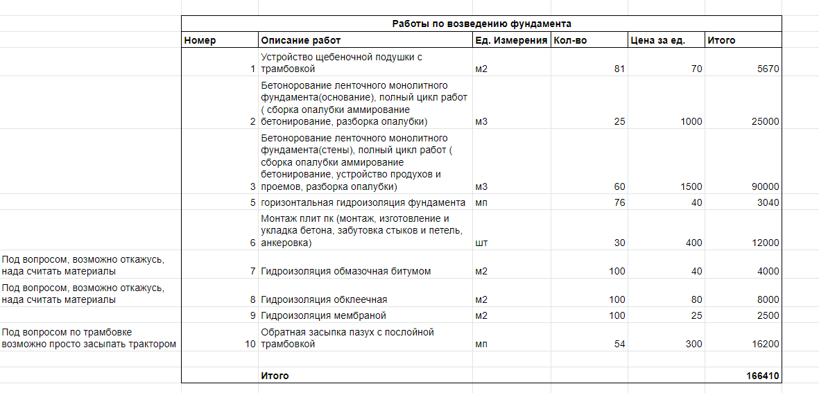

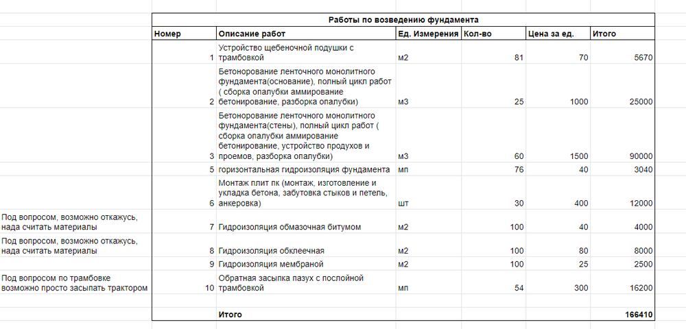

На данный момент по фундаменту самое выгодное предложение такое
Мне тоже похожую смету рисовал один прораб, цифра очень похожа. Я ее даже сохранил для архива. А по факту я за эти деньги и сделал фундамент, только в эту цифру еще вошли материалы...
Ну у меня одного бетона(если фбс заменить на монолит 30cm) 85кубов на большую сумму получается. :( Я вообще задумался над заменой ФБС на монолит, дороже получится но надежней, в харькове говорят ФБС очень плохого качества, начинает на щебень распадаться после первой зимы.
Вот по монолиту пока лучшее адекватное предложение(есть несколько предложений где работы под ключ предлагают вообще по 500-600гр за куб - но что-то не хочется рисковать)
Не пойму, у Вас подвал планируется? Пятка, блоки, гидроизоляция актуальны и цена в районе 20тыс дол. вполне адекватна. Если без подвала, зачем блоки и плиты? Зачем котлован 250м3? Смотреть в сторону монолитной ленты и вполне возможно уложиться в 11-12тыс. Почему спросил, если подвал и монолит, где вертикальная опалубка? Сбивать из палок... не серьезно.

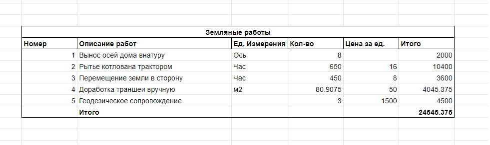

И еще, как может экскаватор работать 16 часов, а КАМАЗ 8, при этом переместив 250м3 земли в сторону? Куда?
Не пойму, у Вас подвал планируется? Пятка, блоки, гидроизоляция актуальны и цена в районе 20тыс дол. вполне адекватна. Если без подвала, зачем блоки и плиты? Зачем котлован 250м3? Смотреть в сторону монолитной ленты и вполне возможно уложиться в 11-12тыс. Почему спросил, если подвал и монолит, где опалубка? Сбивать из палок... не серьезно.
Технический подвал/подполье высотой 2м от которого я бы отказался но альтернативы нет из-за сложности участка:
Наверное ошибка :) Не обратил внимание. Вообще участок большой и место куда складировать грунт достаточно

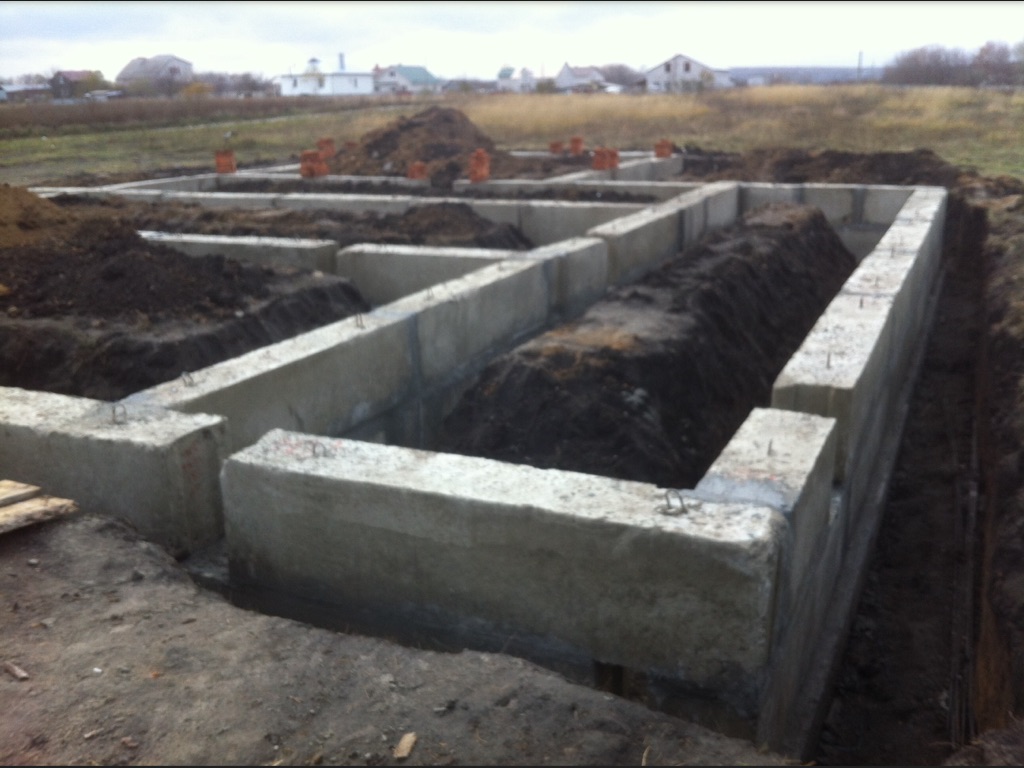

Теперь понятно. ИМХО смотреть в сторону "классики", проверенной временем и соотношением цена/качество - пятка, ФБС, армопояс.
https://www.stroimdom.com.ua/forum/showpost.php?p=4832571&postcount=274
Теперь понятно. ИМХО смотреть в сторону "классики", проверенной временем - пятка, ФБС, армопояс.
Смета по ФБС получается около 500т, грубо на 80т(15%) дешевле, но что-то мне боязно ФБС брать, прораб говорит что качество очень хреновое. Если бы он был похоронен в земле - то еще ладно, а так он будет стоять пару зим в промороженном состоянии пока я коробку дострою, буду переживать чтобы на щебень не рассыпался или чтобы не вдавило грунтом внутрь.
Геометрия не идеальна, есть такое, но где гарантия, что из досок получится лучше? Да и сколько сюрпризов можно получить на выходе...А что бы блоки рассыпались после первой зимы... вообще из влажных фантазий:)
Прорабу наверное хочется бетона залить - самые быстрые деньги как не крути.
З.Ы. Если решил строиться с тем, у которого опалубка своя - поищи отзыв на него тут на форуме, человек очень красочно про утепление фасада рассказывает.

Наш строитель не расписывал нам смету на земляные работы так уж прям детально, просто указал сколько будет стоить фундамент. Сумма не показалась заоблачной, поэтому согласились. Уже расчищена площадка (теперь кажется, что ну очень маленький домик!).:(

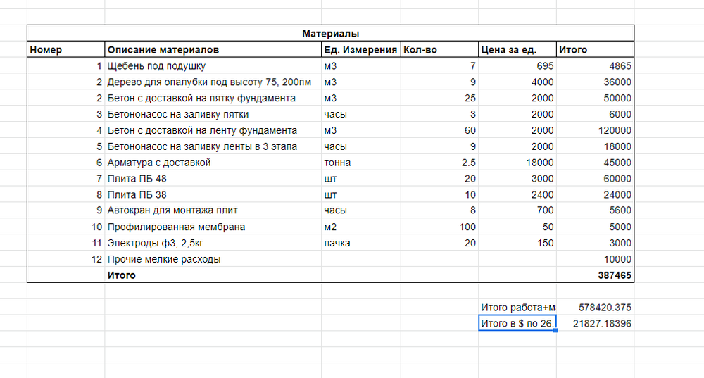

Я думаю чем более деталней прописана смета - тем меньше маневров у строителей будет раздувать ее, хотя все конечно сложно учесть.
