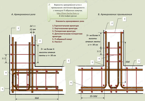

Privet Опубліковано: 22 лютого 2019 Поділитись Опубліковано: 22 лютого 2019 Це фундамент під стіни у 2-а поверхи, ж/б перекриття та цегляні стіни. Для паркану можна зробити усе значно простіше. Посилання на коментар Поділитися на інших сайтах More sharing options...
PVS Опубліковано: 22 лютого 2019 Автор Поділитись Опубліковано: 22 лютого 2019 Це фундамент під стіни у 2-а поверхи, ж/б перекриття та цегляні стіни. Для паркану можна зробити усе значно простіше. Возник вопрос. А зачем такое количество арматуры ,тем более на углу. Неужели даст такую крепость фундаменту? Посилання на коментар Поділитися на інших сайтах More sharing options...
Privet Опубліковано: 23 лютого 2019 Поділитись Опубліковано: 23 лютого 2019 А зачем такое количество арматуры ,тем более на углу. Там армирование по обычной, стандартной схеме - с применением П-образных хомутов. Неужели даст такую крепость фундаменту? Как при любом поводе постоянно говорит наш дядя Коля: - старайся делать хорошо... - ху-во - оно и само получится. *** 5 Посилання на коментар Поділитися на інших сайтах More sharing options...
