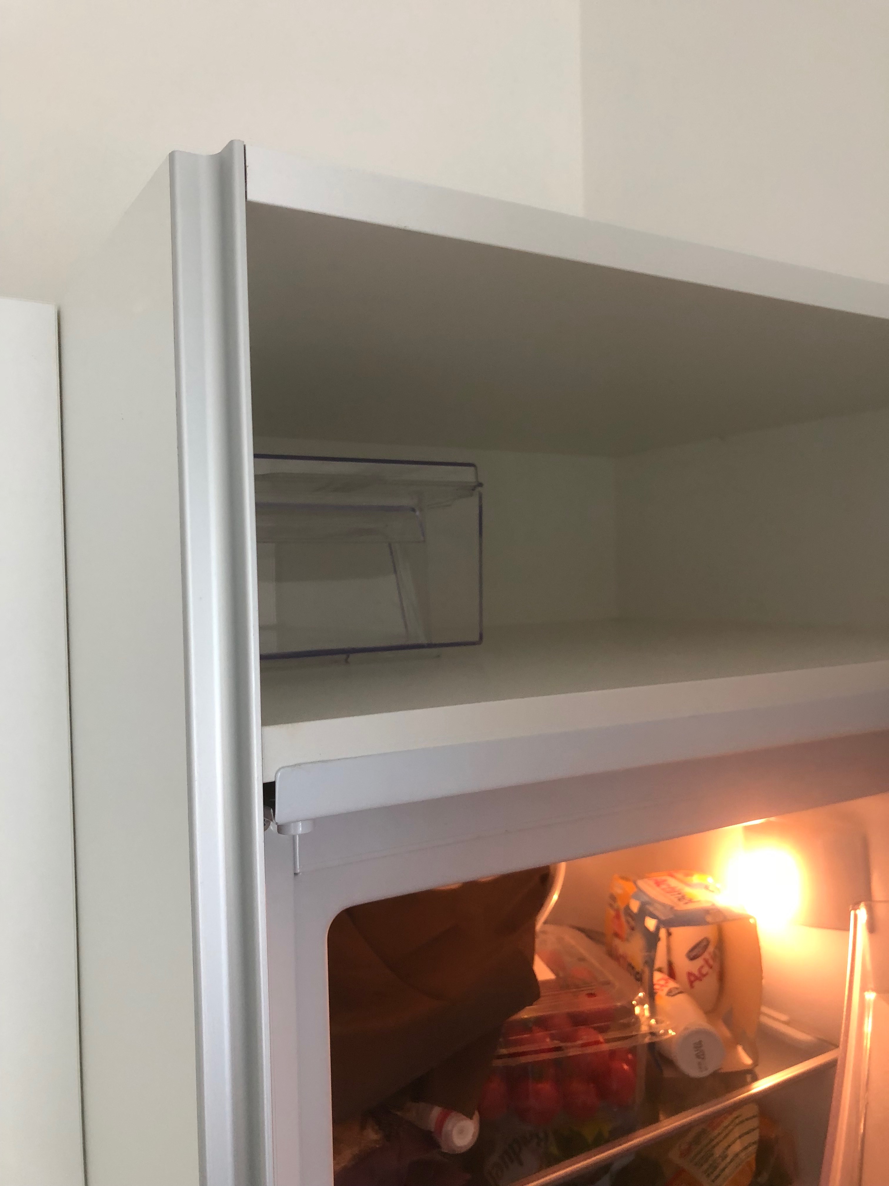

Andriy_lviv Опубліковано: 14 травня 2019 Автор Поділитись Опубліковано: 14 травня 2019 На даний момент, моя кухня без ручок на такому етапі. Не без про**бів. По фасадам - дещо не так вирізали, дещо поцарапали випадково, дещо браковане. Постало питання холодильника і посудомийки. Хоч кухня без ручок, але без ручок не обійтись. Чи нормальним рішенням буде врізати на дверки холодильника і посудомийки такі профіля? Чи існує краща ідея? Посилання на коментар Поділитися на інших сайтах More sharing options...
AlSkil Опубліковано: 15 травня 2019 Поділитись Опубліковано: 15 травня 2019 На даний момент, моя кухня без ручок на такому етапі. Не без про**бів. По фасадам - дещо не так вирізали, дещо поцарапали випадково, дещо браковане.Постало питання холодильника і посудомийки. Хоч кухня без ручок, але без ручок не обійтись. Чи нормальним рішенням буде врізати на дверки холодильника і посудомийки такі профіля? Чи існує краща ідея? Так із натурних фото ніби такі ручки профілі не передбачені на інших секціях. Відкриватися може не дуже зручно. але тре пробувати. десь у когось. Посилання на коментар Поділитися на інших сайтах More sharing options...
Borisg Опубліковано: 15 травня 2019 Поділитись Опубліковано: 15 травня 2019 Не так давно сделал кухню с такими врезными ручками-профилями, на холодильник в итоге пришлось добавить торцевую ручку. Маленькая выемка в профиле и открывать было неудобно. Посилання на коментар Поділитися на інших сайтах More sharing options...
Andriy_lviv Опубліковано: 15 травня 2019 Автор Поділитись Опубліковано: 15 травня 2019 Не так давно сделал кухню с такими врезными ручками-профилями, на холодильник в итоге пришлось добавить торцевую ручку. Маленькая выемка в профиле и открывать было неудобно. А в чому виявилась незручність? У вас теж горизонтально на холодильнику ручки профільні? Може, вертикально було би зручніше? Посилання на коментар Поділитися на інших сайтах More sharing options...
Borisg Опубліковано: 15 травня 2019 Поділитись Опубліковано: 15 травня 2019 А в чому виявилась незручність? Как я уже написал, выемка в профиле - небольшая - 7 мм., пальцы(особенно женские, с длинными ногтями) туда не особо помещаются, для ящиков и дверок этого достаточно, а вот холодильник уже так просто не открывается. viyar.ua/catalog/vreznoy_prof_ruchka_ukw_5_18_mm_5_m_chernyy/ Посилання на коментар Поділитися на інших сайтах More sharing options...

Andriy_lviv Опубліковано: 17 травня 2019 Автор Поділитись Опубліковано: 17 травня 2019 Хто підкаже такий момент? Bерхні ящики з такими системами. Їх підняти легко, а от повернути назад хотілось би за ручку чи якусь планку зі сторони внутрішньої частини тумби. Хотів взяти такі врізні ручки, але болтики виднітимуться ззовні фасаду. Порадьте рішення, чи планку якусь, яку можна прикрутити зсередини верхніх фасадів, щоб рукою братись за це і повертати фасади вниз. Можливо, якийсь профіль... за який зачіпиться рука, щоб повернути дверку на місце. Посилання на коментар Поділитися на інших сайтах More sharing options...
Andriy_lviv Опубліковано: 18 травня 2019 Автор Поділитись Опубліковано: 18 травня 2019 Я маю на увазі ручку чи якусь планку/профіль тут: Щоб зручно було повертати дверку назад Посилання на коментар Поділитися на інших сайтах More sharing options...
Borisg Опубліковано: 18 травня 2019 Поділитись Опубліковано: 18 травня 2019 Хотів взяти такі врізні ручки але болтики виднітимуться ззовні фасаду. А вы её приклейте. 1 Посилання на коментар Поділитися на інших сайтах More sharing options...
Andriy_lviv Опубліковано: 20 травня 2019 Автор Поділитись Опубліковано: 20 травня 2019 Вибір ручок невеликий. Напевне, треба профіль якийсь, щоб не думати чи попадеш на ручку, а щоб у любій точці метрових дверок мати місце, за яке можна повернути дверку вниз. Посилання на коментар Поділитися на інших сайтах More sharing options...
AlSkil Опубліковано: 20 травня 2019 Поділитись Опубліковано: 20 травня 2019 Я маю на увазі ручку чи якусь планку/профіль тут: Щоб зручно було повертати дверку назад Я ставивв алюм куток, ткінці котрого скругляв щоб не царапались, на саморізи. Більш охайно можна ручку профиль, ту шо не в паз, а на саморізи, але там заййве ще зрізати. О , це може воно viyar.ua/catalog/ruchka_u_9_serebro_3_5_m/ Витяжка вбудована Elica? Посилання на коментар Поділитися на інших сайтах More sharing options...

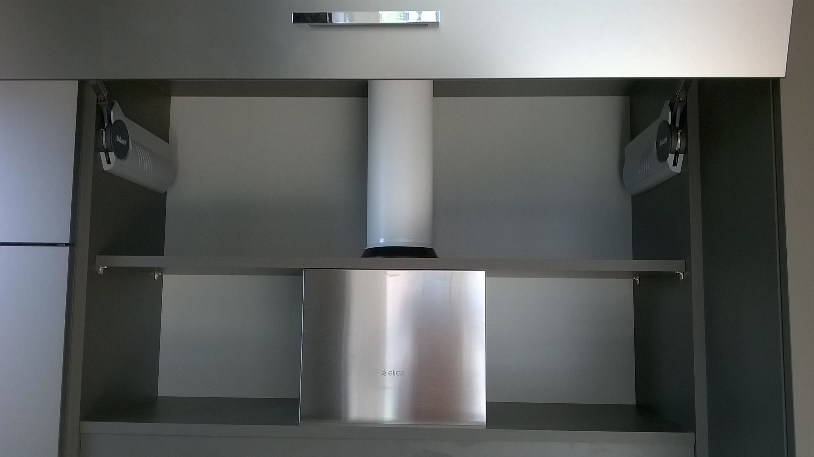

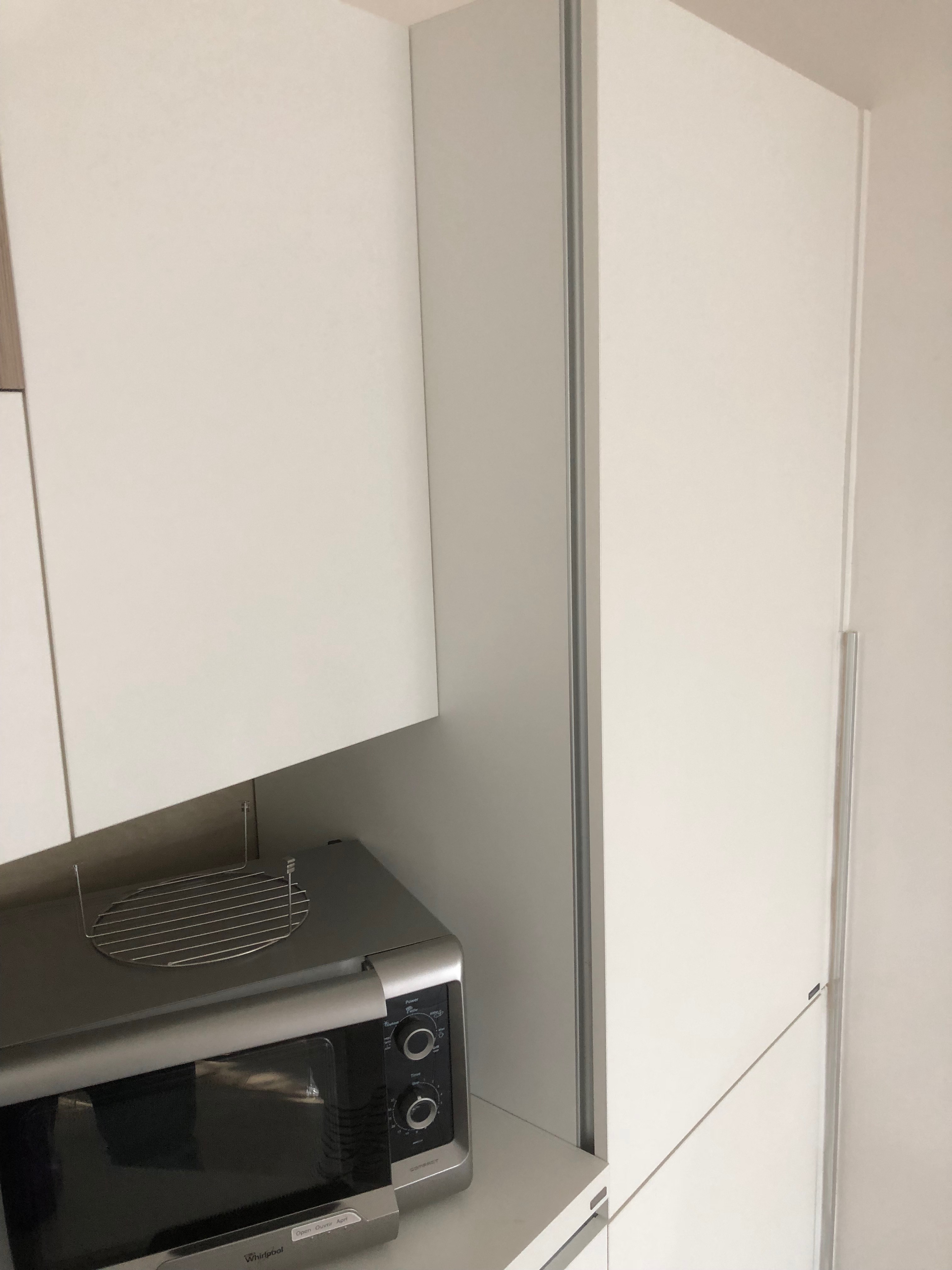

max_13 Опубліковано: 20 травня 2019 Поділитись Опубліковано: 20 травня 2019 увидел в Италии один "лайф хак" от scavolini попробую описать на словах У gola профилей есть 3 основные вида для нижних тумб, для верхних и для пеналов Идея в том что если нет места поставить профиль для пеналов (ручке-профиль нужно 30мм + боковина дсп или фасад итого это 50мм) - то как альтернатива в боковую стойку врезать профиль для ВЕРХНИХ ящиков только там есть момент с открытием морозилки , у скаволини был пуш ап достаточно сильный и какая то спец фурнитура если холодильник крайни и это профиль самый крайний то проблем нет, но если от холодильника идут секции то по идее хватает места пальцем зацепить в соседнем гола фасад в общем см фото Посилання на коментар Поділитися на інших сайтах More sharing options...

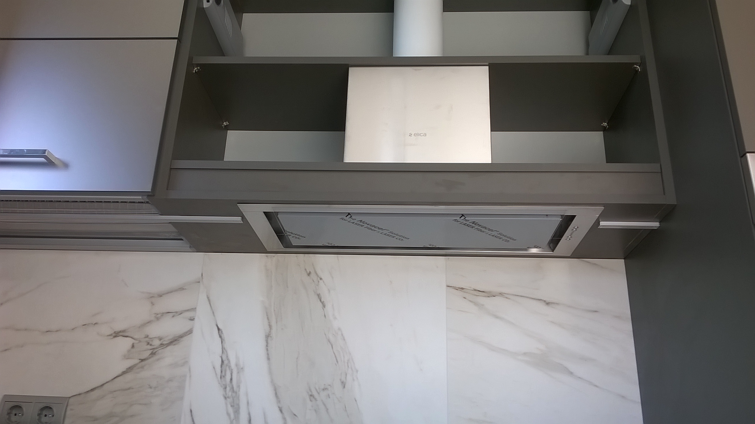

Andriy_lviv Опубліковано: 20 травня 2019 Автор Поділитись Опубліковано: 20 травня 2019 Витяжка Elica Hidden IX / A / 60 Не знаю, чи є зміст її обшивати коробом в тумбі, для зменшення шуму. Що порадите? Та й не чув, як вона шумить. Вартість її недешева, тому очікував що шуму має бути менше. Також засмутив отвір між дверкою і низом тумби. На цьому фото видно, як він виникає Тепер думаю, як його "прикрити", щоб запахи готовки не потрапляли в тумби. Можливо, таким профілем, який порадив AlSkil? Посилання на коментар Поділитися на інших сайтах More sharing options...
max_13 Опубліковано: 20 травня 2019 Поділитись Опубліковано: 20 травня 2019 На даний момент, моя кухня без ручок на такому етапі. Не без про**бів. По фасадам - дещо не так вирізали, дещо поцарапали випадково, дещо браковане. Постало питання холодильника і посудомийки. Хоч кухня без ручок, але без ручок не обійтись. Чи нормальним рішенням буде врізати на дверки холодильника і посудомийки такі профіля? Чи існує краща ідея? или такую ручку mt.ua/products/ruchka-blaze-596h355h124mm-chernyj-mat-brushed-56396 1 Посилання на коментар Поділитися на інших сайтах More sharing options...
AlSkil Опубліковано: 20 травня 2019 Поділитись Опубліковано: 20 травня 2019 Якось так - непрезентабельні частини витяжки мають бути прикриті. ніяких щілин нема. т о мабуть там профиль для пальців присутній. витяжка дивна , має коштовний короб як для вбудованої витяжки. все одно того коробу із нержавійки із надписом Elica жодна людина не побачить поки не відкриє фасаду. то для чого. на вубдованих того не роблять. вартує багато а насправді звичайний агрегат і функціонал Посилання на коментар Поділитися на інших сайтах More sharing options...
AlSkil Опубліковано: 20 травня 2019 Поділитись Опубліковано: 20 травня 2019 Витяжка Elica Hidden IX / A / 60 Не знаю, чи є зміст її обшивати коробом в тумбі, для зменшення шуму. Що порадите? Та й не чув, як вона шумить. Вартість її недешева, тому очікував що шуму має бути менше. Також засмутив отвір між дверкою і низом тумби. На цьому фото видно, як він виникає Тепер думаю, як його "прикрити", щоб запахи готовки не потрапляли в тумби. Можливо, таким профілем, який порадив AlSkil? ні, це профіль на той запит щодо зручності закривання фасаду що не має ручок про щілину не зрозуміло, треба макро там ще у вашій кухні вверхні ребра жорсткості на тумбі під варочну поверхню, воно так не має бути. Може завадити вбудуванню варильної поверхні якщо її товщина більша за товщину стільниці. Або її вентиляції. Посилання на коментар Поділитися на інших сайтах More sharing options...
Andriy_lviv Опубліковано: 20 травня 2019 Автор Поділитись Опубліковано: 20 травня 2019 А чи нормально, що між дном верхньої шафки і дверкою є отвір десь 1,5-2 см (фото вище)? Це технологічно? Через цю дірку ж пролітатиме запах, дим від готування i.postimg.cc/4ffDwWwz/IMG-20190514-192122.jpg Посилання на коментар Поділитися на інших сайтах More sharing options...
AlSkil Опубліковано: 20 травня 2019 Поділитись Опубліковано: 20 травня 2019 А чи нормально, що між дном верхньої шафки і дверкою є отвір десь 1,5-2 см (фото вище)? Це технологічно? Через цю дірку ж пролітатиме запах, дим від готування i.postimg.cc/4ffDwWwz/IMG-20190514-192122.jpg я мабуть погано спитав. то є щілина, чи там встановлений алюм профіль чорного коліру для зручногсті відкривання фасаду? Посилання на коментар Поділитися на інших сайтах More sharing options...
Andriy_lviv Опубліковано: 20 травня 2019 Автор Поділитись Опубліковано: 20 травня 2019 я мабуть погано спитав. то є щілина, чи там встановлений алюм профіль чорного коліру для зручногсті відкривання фасаду? то саме щілина, без профілю. отвір біля 2 см Посилання на коментар Поділитися на інших сайтах More sharing options...
AlSkil Опубліковано: 20 травня 2019 Поділитись Опубліковано: 20 травня 2019 то саме щілина, без профілю. отвір біля 2 см тре макро фото Якщо нема опори, то як фасади зупиняються у верт положенні? фасади мають у щось упиратися. Посилання на коментар Поділитися на інших сайтах More sharing options...
Andriy_lviv Опубліковано: 21 травня 2019 Автор Поділитись Опубліковано: 21 травня 2019 Судячи з фото інших кухонь з інтернету, кількасантиметровий отвір у верхніх тумбах знизу, на стику з дном - це нормально, якщо хочеться тумба без ручок. Посилання на коментар Поділитися на інших сайтах More sharing options...
Andriy_lviv Опубліковано: 21 травня 2019 Автор Поділитись Опубліковано: 21 травня 2019 ось ця шпарина Посилання на коментар Поділитися на інших сайтах More sharing options...
