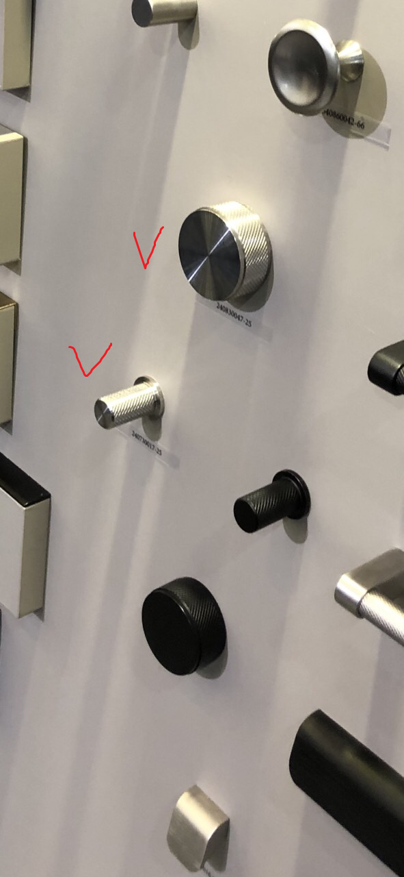

Порадьте варіант модної кнопки для
1) діодної підсвітки робочої поверхні
2) і для підсвітки над острівком - теж хотілось би не класичний вимикач, а щось цікавіше
дякую
дякую
вар 1
mt.ua/products/ruchka-knopka-harlequin-d465h45h21mm-stal-58529
вар 2
mt.ua/products/ruchka-knopka-harlequin-d17h24h33mm-stal-58528

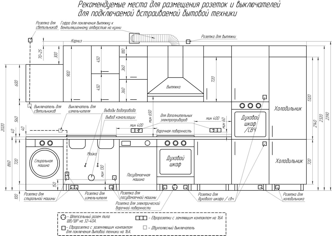

Как вариант
