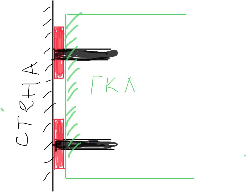

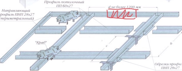

mitrae Опубліковано: 24 квітня 2020 Поділитись Опубліковано: 24 квітня 2020 Не зрозумів... як з розривом? Ну вот есть у нас стена длиной, скажем 2,5 метра. Чтобы сделать теневой шов крепим спец профиль к стене. На него опирается край гк листа. Но что если взять 2 куска профиля длиной по метру и закрепить их на стене на расстоянии полметра друг от друга. Пунктирная линия такая. Лист же не провалится, он все равно будет опираться на профили по бокам, плюс обычные профили тоже забирают вес. А зазор будет постоянной ширины. Фигня идея? Посилання на коментар Поділитися на інших сайтах More sharing options...
Чуля Опубліковано: 25 квітня 2020 Поділитись Опубліковано: 25 квітня 2020 Фигня идея? Ну так... 1. Спеціальний профіль окрім як ширина зазору, там і ще відповідна глубина. 2. Профіля СД кріплятся до нього без застосування уд профілю... На що буде опиратись сд профіль в цих місцях? 3. Щоб нормально пошпаклювати лінію то потрібно якесь закінчення з якого Ви будете знімати залишки шпаклівки по краям. Ви уважніше подивіться на конструктив профіля на картинці де кріпится профіль і картон. Добавлено через 6 минут Ось щось подібне: https://www.stroimdom.com.ua/forum/showthread.php?t=225964 З поста № 38. Ту більше відповідь для - мітрає Так само (друга сторінка теми) тільки без заглушок...Тіньовий шов виглядає краще, чим якісь закінчення Імхо. Я по периметру використовував перфокутник на степлер. А для того щоб дотримуватись рівної лінії, то в місцях коли прибивав степлером в якості шаблона від стіни (для рівномірного зазору) використовував лінійку - 3мм. Наступного разу спробую паркетну дошку - 5мм . Потім звісно що шпаклював перфокутник. Добавлено через 4 минуты Треба собі теж взяти звичку все фотографувати Тоді легше описувати сам процес Посилання на коментар Поділитися на інших сайтах More sharing options...

mitrae Опубліковано: 25 квітня 2020 Поділитись Опубліковано: 25 квітня 2020 (змінено) Ну так... 1. Спеціальний профіль окрім як ширина зазору, там і ще відповідна глубина. 2. Профіля СД кріплятся до нього без застосування уд профілю... На що буде опиратись сд профіль в цих місцях? 3. Щоб нормально пошпаклювати лінію то потрібно якесь закінчення з якого Ви будете знімати залишки шпаклівки по краям. Ви уважніше подивіться на конструктив профіля на картинці де кріпится профіль 1-2) Посмотрел. Я на картине отметил где можно делать шаг. Глубина при этом не изменится. Гипсокартон упрется в профиль по бокам и до стены не дойдёт. Направляющий обычный можно монтировать непрерывно, он недорогой в принципе. А вот спец профиль раз в 5 дороже. 3) это да... может там можно обычный малярный уголок прикрепить... Колхоз, конечно. Но может, таким образом можно на периметр, к примеру, 20 метров, взять профиля на 10. Не выйдет так сэкономить? Змінено 25 квітня 2020 користувачем mitrae Посилання на коментар Поділитися на інших сайтах More sharing options...

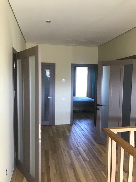

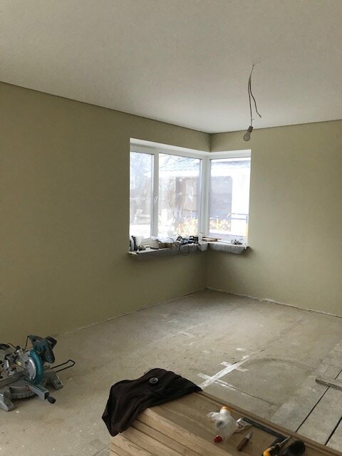

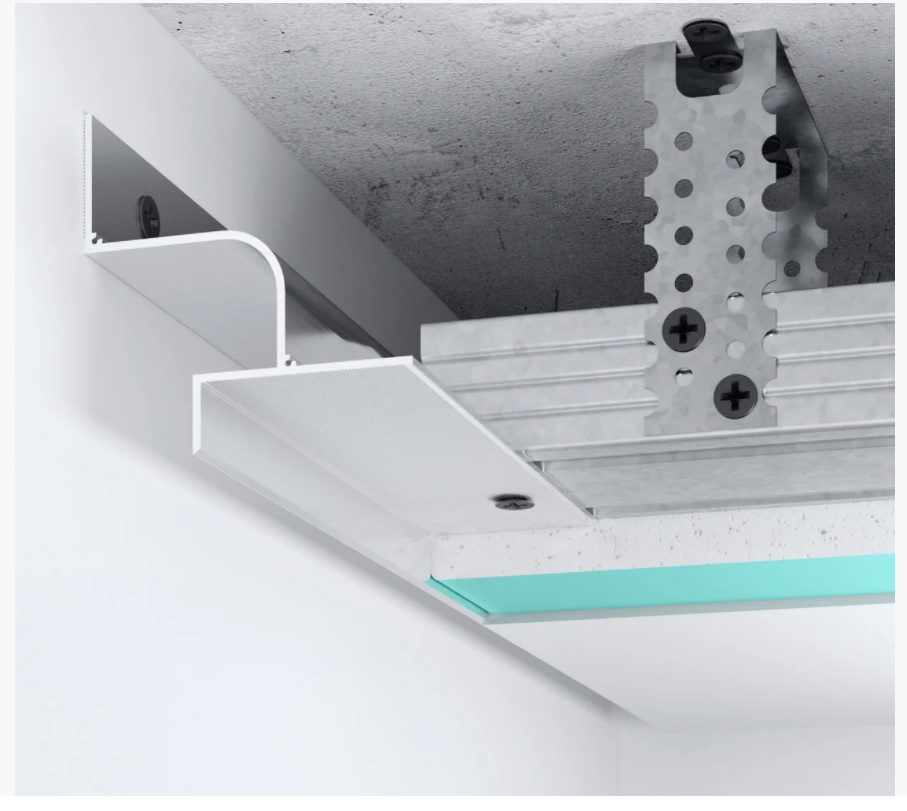

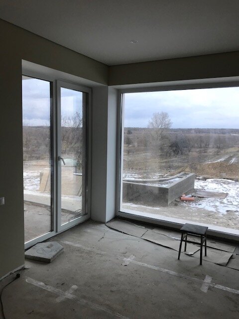

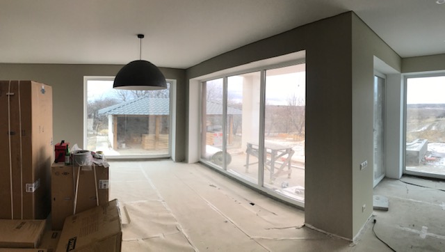

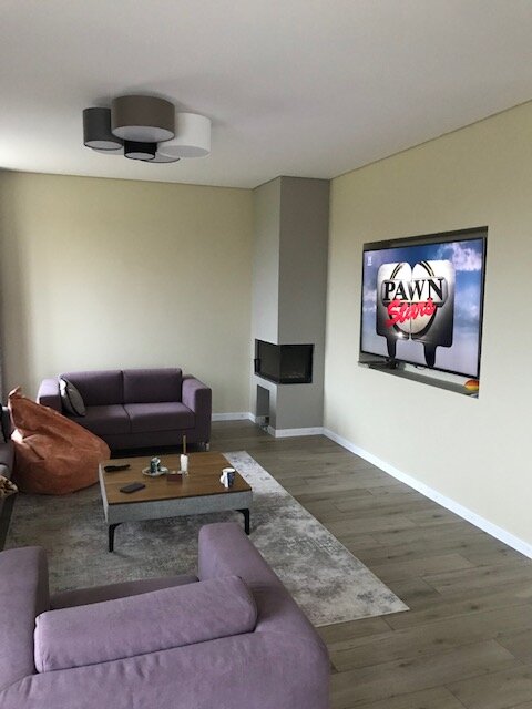

AndreyGL Опубліковано: 4 грудня 2020 Поділитись Опубліковано: 4 грудня 2020 Нужен совет по созданию теневого шва на потолочном примыкании стены и потолка из гипсокартона. Единственный профиль который был найден онлайн prom.ua/p771386741-profil-dlya-tenevogo.html но его цена в 160 грн за метр кажется завышенной. Этот профиль мной разработан ))) Понаблюдаю за темой. Если есть вопросы, пожеланиея и критика по сумому профилю, буду благодарен за обратную связь. 3 Посилання на коментар Поділитися на інших сайтах More sharing options...
andrey_ka Опубліковано: 7 грудня 2020 Поділитись Опубліковано: 7 грудня 2020 Нужен совет по созданию теневого шва на потолочном примыкании стены и потолка из гипсокартона. Единственный профиль который был найден онлайн prom.ua/p771386741-profil-dlya-tenevogo.html но его цена в 160 грн за метр кажется завышенной. Этот профиль мной разработан ))) Понаблюдаю за темой. Если есть вопросы, пожеланиея и критика по сумому профилю, буду благодарен за обратную связь. Є фото реально експлуатуємої стелі з динним рішенням , цікавить як виглядає стик гкл та профіля (зовнішній кут) ? Дякую! Посилання на коментар Поділитися на інших сайтах More sharing options...

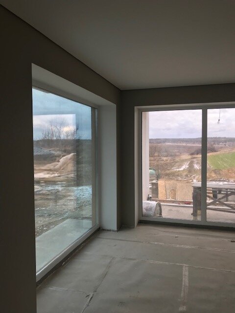

AndreyGL Опубліковано: 9 грудня 2020 Поділитись Опубліковано: 9 грудня 2020 1 Посилання на коментар Поділитися на інших сайтах More sharing options...

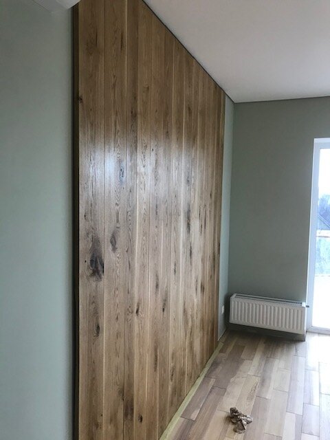

AndreyGL Опубліковано: 9 грудня 2020 Поділитись Опубліковано: 9 грудня 2020 2 Посилання на коментар Поділитися на інших сайтах More sharing options...

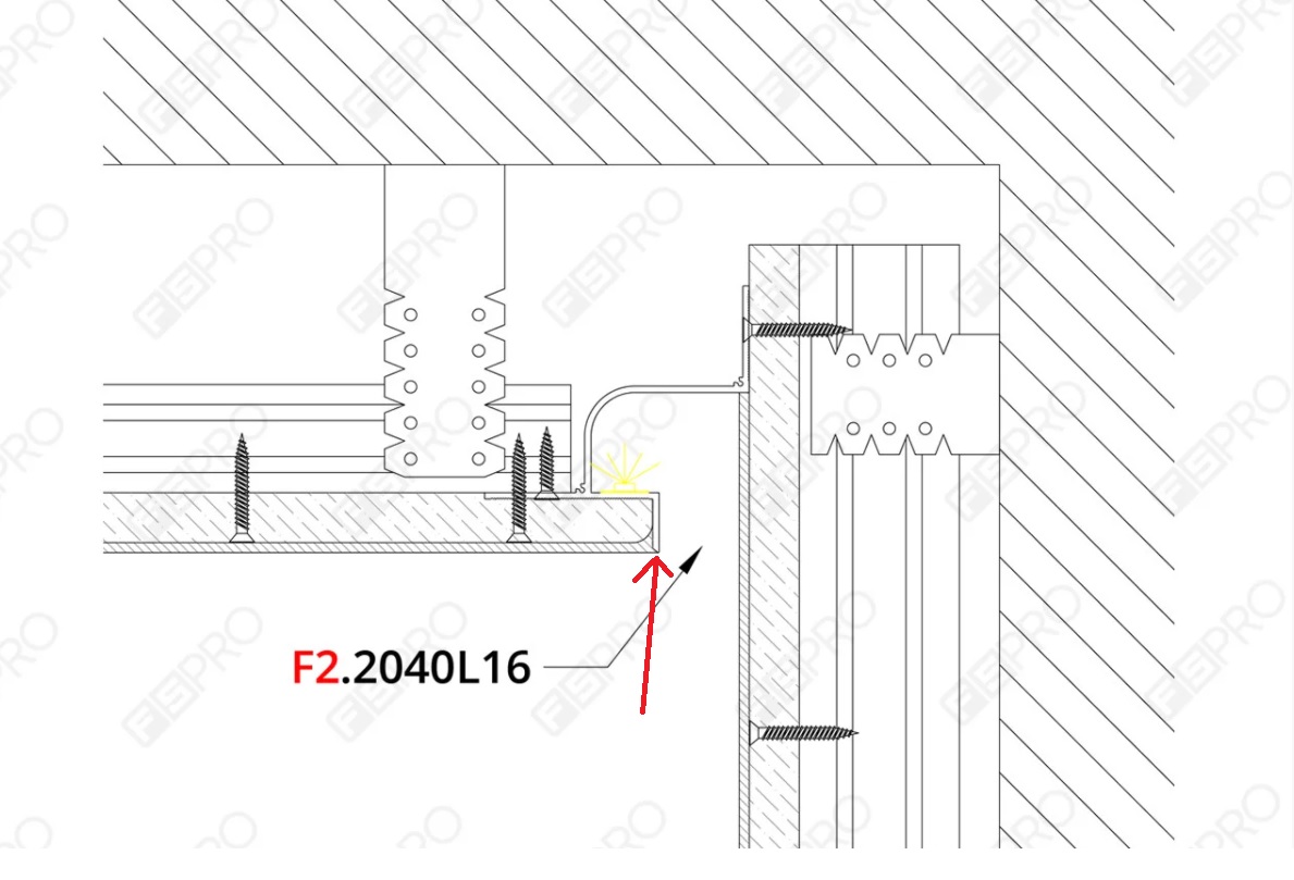

andrey_ka Опубліковано: 9 грудня 2020 Поділитись Опубліковано: 9 грудня 2020 Дякую , але на жаль сам стик гкл та профіля не видно. Як стикується (оздоблюється) , стик гкл та металевого профіля ? ГКЛ при експлуатації змінює свої фізичні розміри , а металевий профіль ні , чи немає там тріщини? Посилання на коментар Поділитися на інших сайтах More sharing options...
AndreyGL Опубліковано: 10 грудня 2020 Поділитись Опубліковано: 10 грудня 2020 Можливо так буде наглядніше. За рік експлуатації нарікань щодо тріщин не було. За рахунок гострого носика, якщо трищина зявться то вона буде не видима для людського ока. Також на стелі часто використовують флізилінове полотно, що теж сприяє суцільності вузла. Дякую за питання. 3 Посилання на коментар Поділитися на інших сайтах More sharing options...
