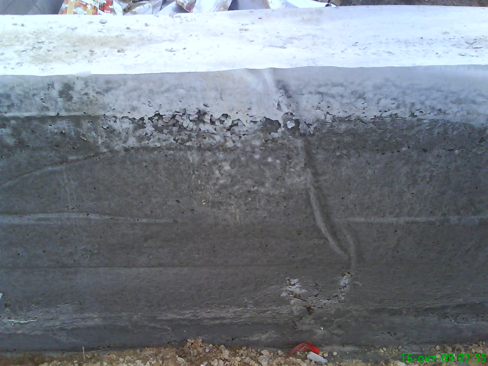

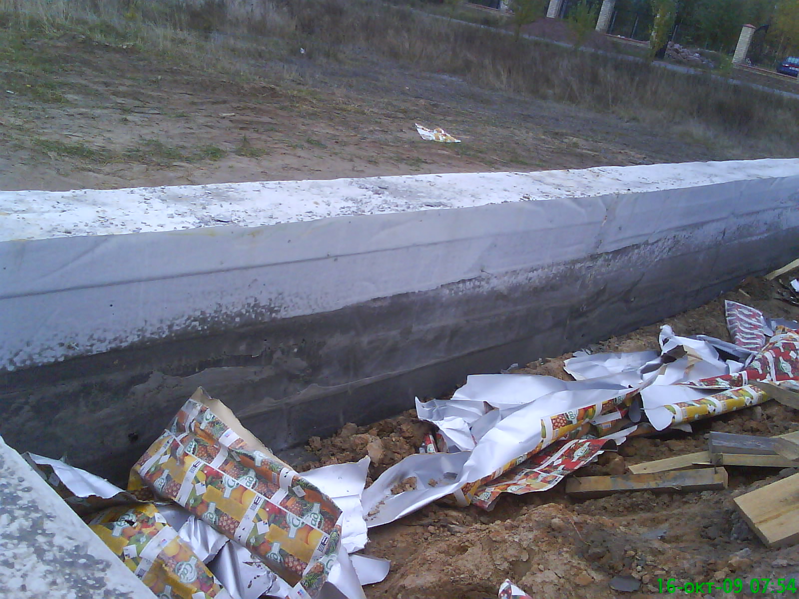

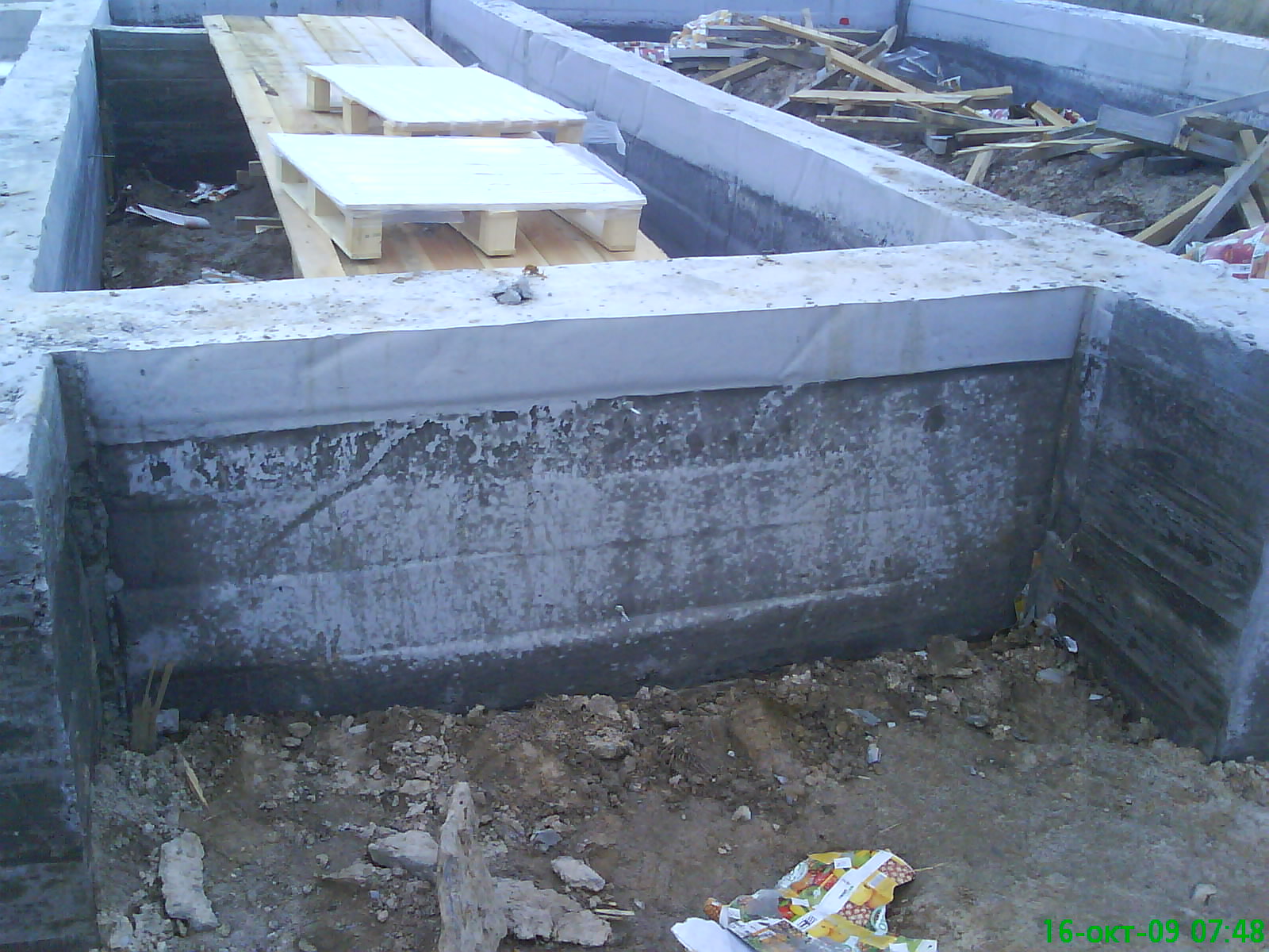

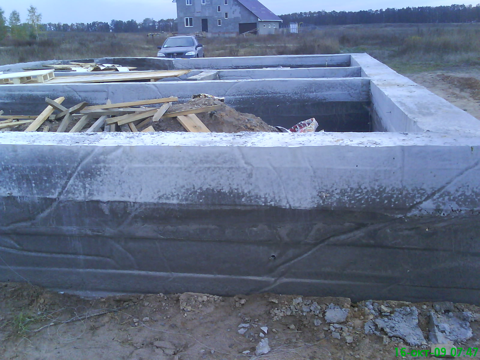

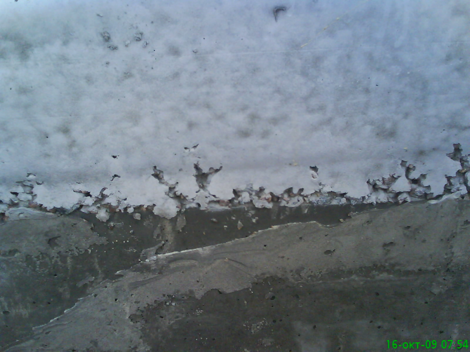

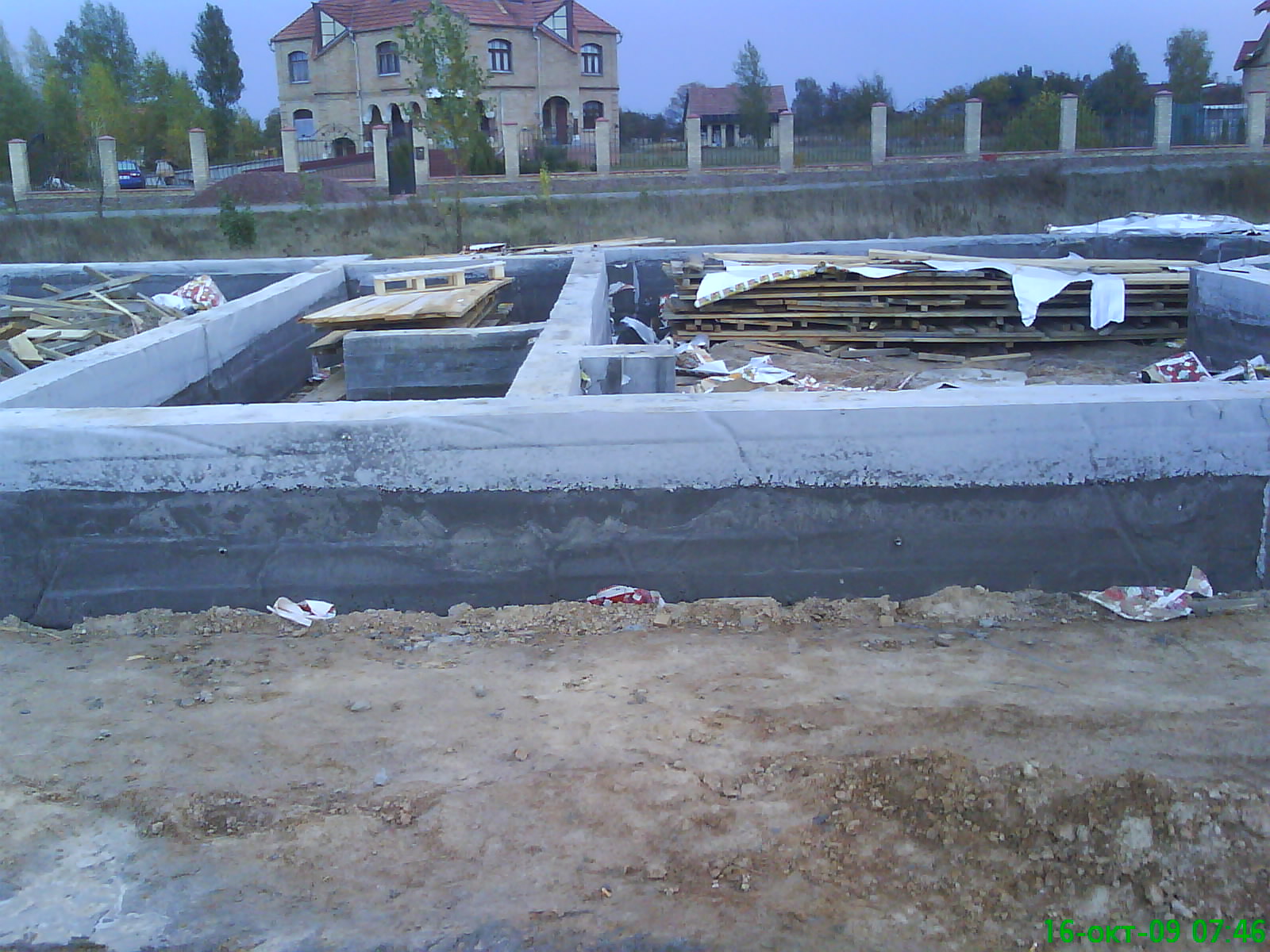

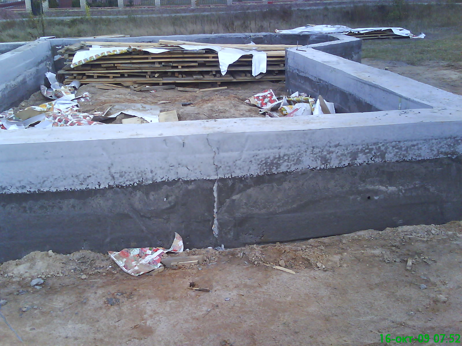

Пожжалуйста посоветуйте: как исправить и что теперь делать?
sashanik
И застывает как-то интересно полосами... Может это из-за пленки( Теtrapak) выполнила функцию термоса?
А на этих фотках нормальный бетон.
Тот, который светлее. В нем больше цемента и явно меньше воды затворения.
помоему сантиметров 10-15 по верху заливали из другого замеса - так как бетон более светлого цвета - больше цемента в нем... а эти порепаности - ну это от того что не отвибрировали, поленились... а замазать цементом - это только для эстатики, хотя, где гарантия что нет таких камнеобразований и в монолите фундамента... накосячили строители. Правда на последних фотках все более менее ровненько - то вы наверное огрехи сильно близко сфоткали)))))
В первый день после того как сняли опалубку бетон весь был однородного цвета,а через 2 дня начал светлеть только частями,а там где не посветлел вроде еще сыроват.

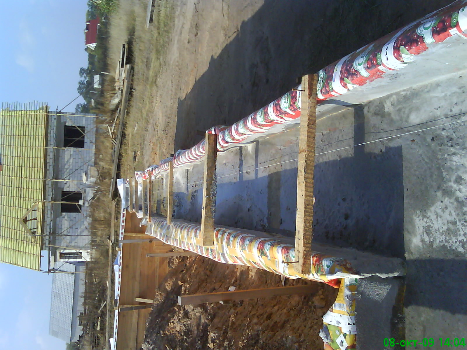

А пленкой доски изнутри оббивались или понадеялись на их ровные грани? Если нет, то прав один из комментариев - через щели ушла вода с каким-то количеством раствора, а щебенка осталась. Заштукатурте эти места на зиму. А потом все-равно цоколь будет облицовываться.
Оббивалась,пленкой с которой пакеты делают для соков.
"Огрехи" в 2-ух местах замазали цементом, размером 30*100см
