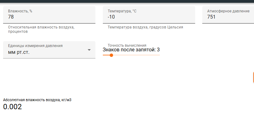

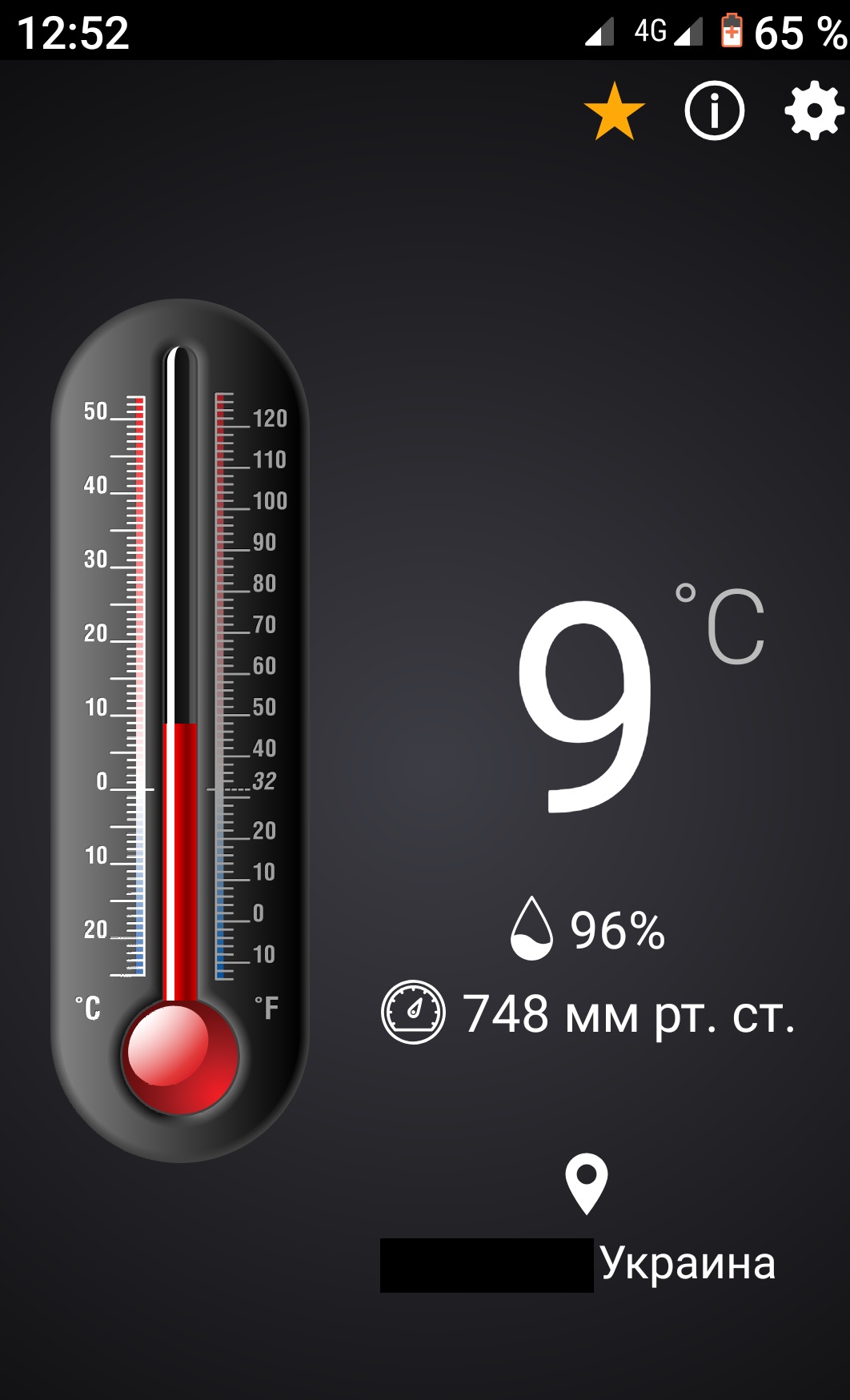

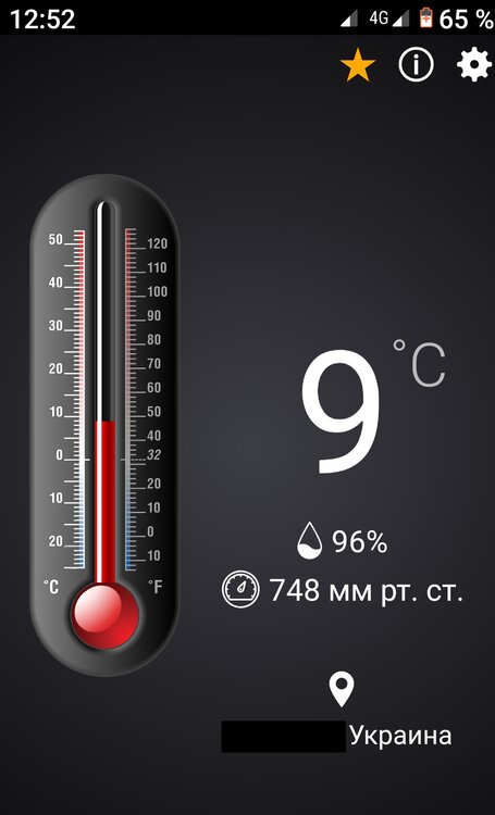

На улице 0 градусов и 80% влажности - содержание влаги 4 г/м3. В доме 22 градуса и желаемая влажность 50% - содержание влаги должно быть 10 г/м3. Итого разница 6 г/м3*300 м3/час = 1.8 литра в час.
При ест.вентиляции имея на улице:[/img]

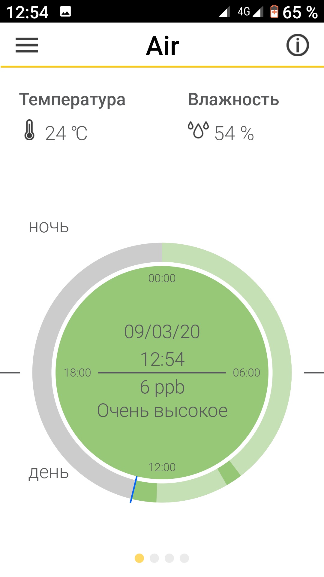

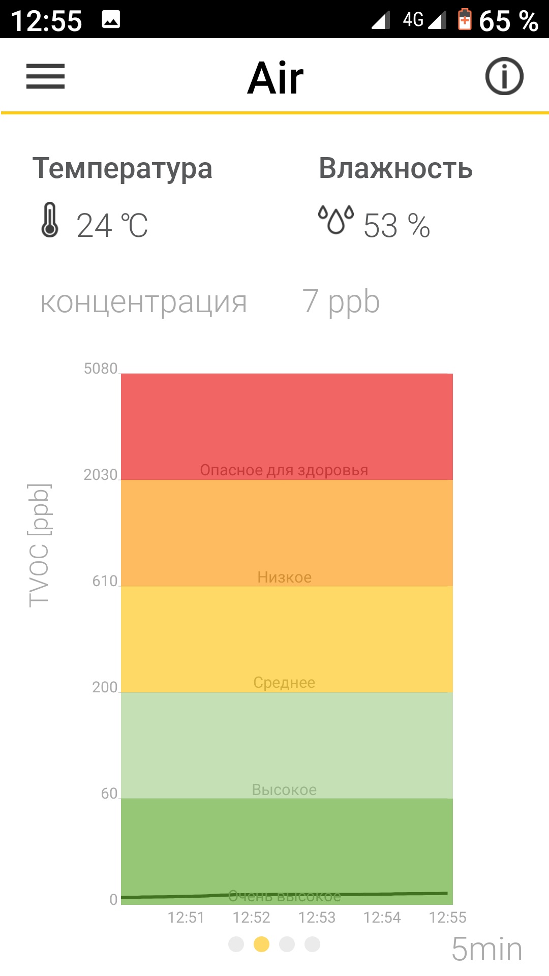

По содержанию ЛОС:
Screenshot-20200209-075447.png' alt='Scr
Кроме отопления, никаких девайсов для поддержания такого климата.(не зависимо от сезона)
Это не реклама! А восхищение людьми,которые из простейших материалов(без спец.образования) сумели добиться такого результата.
это что такое? СО2?
Летучие органические соединения
Откуда появляются ЛОС?
Большинство обычных предметов в наших домах выделяют ЛОС. Это могут быть различные материалы (клеи, краски, лаки, растворители, изделия из дерева, из фанеры, ДСП, ткани на мебели, ковры и т.д.), бытовая химия (освежители воздуха, средства для чистки и дезинфекции), косметика и средства гигиены, нафталин, нефтепродукты (мазут, газолин), выхлопные газы автомобиля. Также летучие органические соединения могут испаряться во время приготовления пищи, химической чистки, курения, в процессе использования неэлектрических подогревателей воздуха, копировальных аппаратов и др.
Исследования показали, что уровень ЛОС в помещениях в 2-5 раз выше, чем на улице. Концентрация ЛОС в помещениях зависит от многих факторов, в частности от:
количества ЛОС в предметах использования
скорости, с которой испаряются определенные ЛОС
объемов воздуха в помещении
уровня вентиляции
концентрации ЛОС на улице.
чем вы их меряете? как уровень лос связан с концентрацией СО2?
я вижу по графику, что перед фотографией вы открывали окно на проветривание (уровень лос падает за несколько минут в разы). Плюс постоянной вентиляции в том, что поддерживается свежесть воздуха в доме постоянно, а не периодически.
так а из окна к вам эта пыль не попадает? тут весь вопрос в том, что в рекуператоре эта вся пыль чистится фильтрами
чем вы их меряете?
Измерить общий уровень количества летучих органических соединений в помещении можно с помощью специальных приборов, но это не решит проблемы с загрязнением воздуха ЛОС. К тому же, такие приборы еще не получили широкого использования. Первый шаг, который вы можете сделать самостоятельно вместо измерения, – осмотреть дом и выявить обычные источники ЛОС. Проблематичными могут быть недавно приобретенные предметы быта и материалы – ковры, мебель, краска, пластик или электронные устройства. Они выделяют больше ЛОС.
Никак (разве что,общей вентиляцией,для снижения их концентрации в помещении)
У Вас,( в зависимости от оснащённости вент.системы)опционально могут быть (датчики/модули СО2)управления эффективности системы.

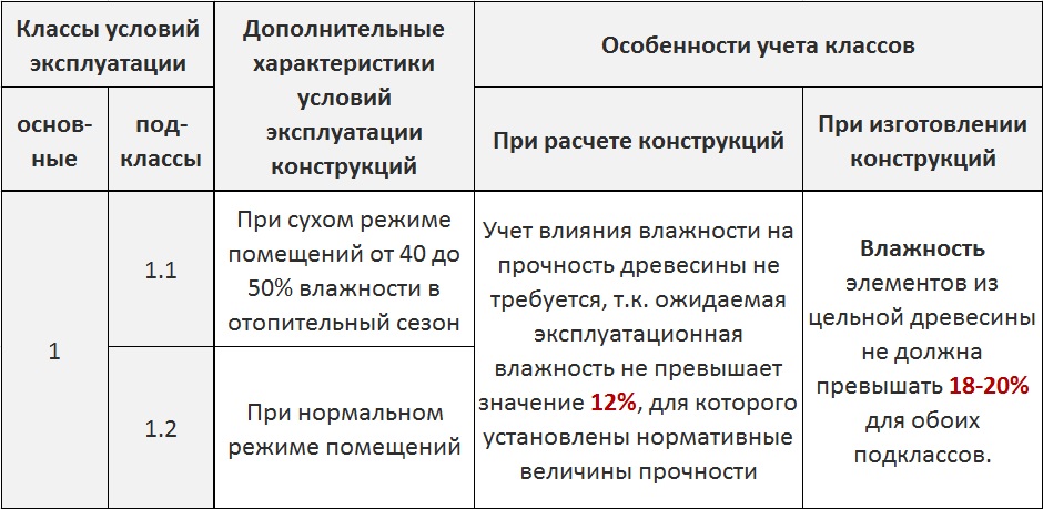

..если учесть,что в зависимости от температурно-влажностных условий эксплуатации (классов) должны предъявляться требования к максимальным значениям эксплуатационной влажности древесины(табл.в вложении)
