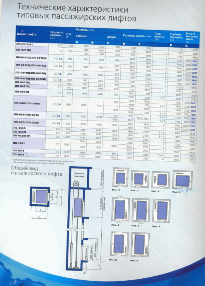

Насколько я смог выяснить у представителей Отис в Киеве - обычный лифт, даже маленький требует приямка 120 см минимум (у меня с этим проблемма-плита фундамента уже есть и высота блока на ней 60 см.). Но насколько я смог выяснить, есть так называемые "квартирные лифты", не требующие приямка. На самом деле это подъемники с полуручным закрыванием дверей и медленным ходом. Например, нашел описание здесь . К сожалению, информации мало в сети по теме. Делитесь ссылками, пожалуйста. Хочется все-таки нормальный маленький лифт присмотреть. Также хочу убедиться, что заложенной шахты хватит на установку лифта. Для этого нужно его выбрать сначала.

На сегодняшний день, есть типовые решения размеров лифтовых шахт.
Шахта может быть как кирпичная, так и ЖБ,
а еще часто в реконструкции старых домов с надстройкой мансард, -
используются лифты с шахтой из металлоконструкций.
В конструкциях предусматривается приямок, собстенно шахта, и машинное отделение сверху.
Размеры типовых лифтов на картинке.
Да, где-то я видел подобную таблицу - к сожалению похоже типовой лифт мне не подходит. Архитектор закладывает внутреннее сечение шахты 118х118 см (можно немного увеличить, но не хочется сильно, не до полутора-двух метров же...), а приямок могу сделать не более 70 см. :(
Размер шахт бывают и меньше.
Вообще всякий нетиповой размер лифта подразумевает доп. расходы.
Т.е. есть надежда все же подобрать в будущем лифт в такую шахту? ;)

Это я с проекта в Арконе замер сделал. :)

В такие размеры лифт смонтировать будет дорого, но не невозможно. Кому нужно - обращайтесь.
