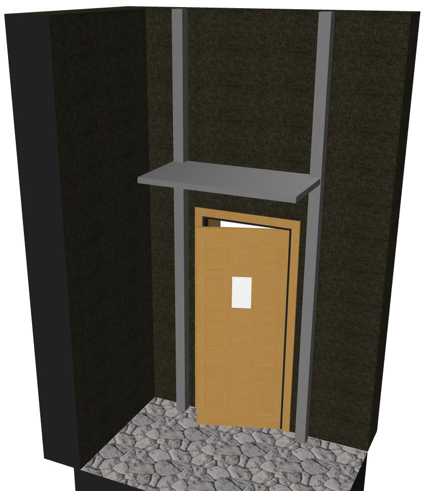

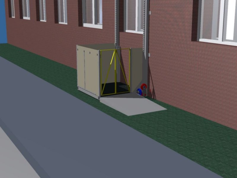

levoved Опубліковано: 15 червня 2011 Поділитись Опубліковано: 15 червня 2011 Возможно ли сделать что-то подобное? Это схематически изображенный внешний лифт метров 5 ходом. Предназначение - поднятие чемоданов и тому подобных грузов на уровень первого этажа. У меня наклонный участок и потому высокая лестница метров 2,8 подъема. Хотелось бы облегчить возможность перемещения таких грузов вверх вниз. Место изображенное на схематическом рисунке единственное, куда можно его теоретически впихнуть, чтобы это было удобно - поднятие с уровня въезда в гажаж к входной двери. Понятно, что лифт должен быть стойким к климатическим условиям наших широт и не слишком уродливым. Посилання на коментар Поділитися на інших сайтах More sharing options...
Дмитрий Викторович Опубліковано: 15 червня 2011 Поділитись Опубліковано: 15 червня 2011 Сделать можно все, давайте подробности. Посилання на коментар Поділитися на інших сайтах More sharing options...

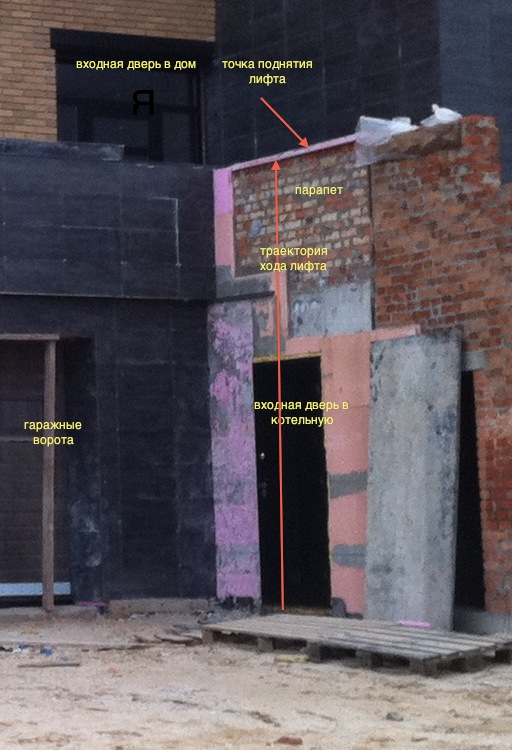

levoved Опубліковано: 15 червня 2011 Поділитись Опубліковано: 15 червня 2011 Подробности следующие: внешний угол дома (стена гаража и стена котельной с черной дверью) с отметки - 3м (0 - уровень первого этажа). Нужно поднимать открытую платформу с -3000 до 1000 по стене котельной над дверью. Естественно дверь при этом должна быть в закрытом состоянии. Платформа в состоянии ожидания должна находиться над дверью как своего рода козырек, а работать или опустившись вниз для подъема на уровень парапета (1000), или поднявшись на этот уровень опускать вниз (-3000). Посилання на коментар Поділитися на інших сайтах More sharing options...
Дмитрий Викторович Опубліковано: 16 червня 2011 Поділитись Опубліковано: 16 червня 2011 есть сложности: мы не возьмемся делать платформу над дверью - это ни в какие нормы. можем сместить вправо-влево? планируется открытая платформа,без защитной шахты и обрамления? все должно работать под дождем и снегом? Посилання на коментар Поділитися на інших сайтах More sharing options...
levoved Опубліковано: 17 червня 2011 Поділитись Опубліковано: 17 червня 2011 Там нет места слева - угол, на фото видно. Справа до следующей двери в подлестничную каморку 90 см. Дальше в право нет смысла лифт делать площадка заканчивается и начинается лестница. А что за нормы мешают над дверью сделать? Да, открытая грузовая платформа без шахты и обрамления, под дождем и снегом. Посилання на коментар Поділитися на інших сайтах More sharing options...
andrushan Опубліковано: 20 червня 2011 Поділитись Опубліковано: 20 червня 2011 Проблема с безопастностью.Есть вариант что платформа будет опускаться ,а человек будет находиться под ней.Надверь можно поставить концевик и включить в цепь безопастности.Это чтобы при открытых дверях подъемник не работал.Можно фотодатчик поставить и датчик движение чтобы избежать опускания платформы на человека,но это будет дороговато.А вообще если подъемник менее чем на 250 кг то регистрировать нигде не надо.Можем сделать.Без датчиков будет стоить 30000 грн. Там нет места слева - угол, на фото видно. Справа до следующей двери в подлестничную каморку 90 см. Дальше в право нет смысла лифт делать площадка заканчивается и начинается лестница. А что за нормы мешают над дверью сделать? Да, открытая грузовая платформа без шахты и обрамления, под дождем и снегом. Посилання на коментар Поділитися на інших сайтах More sharing options...
Дмитрий Викторович Опубліковано: 20 червня 2011 Поділитись Опубліковано: 20 червня 2011 Что с датчиками, что без, но мы над дверью делать не будем. В тюрьму не хотим. Посилання на коментар Поділитися на інших сайтах More sharing options...
levoved Опубліковано: 22 червня 2011 Поділитись Опубліковано: 22 червня 2011 Проблема с безопастностью.Есть вариант что платформа будет опускаться ,а человек будет находиться под ней.Надверь можно поставить концевик и включить в цепь безопастности.Это чтобы при открытых дверях подъемник не работал.Можно фотодатчик поставить и датчик движение чтобы избежать опускания платформы на человека,но это будет дороговато.А вообще если подъемник менее чем на 250 кг то регистрировать нигде не надо.Можем сделать.Без датчиков будет стоить 30000 грн. А в чем проблема сделать кнопку опускания только внизу и тогда человеку ничего не будет угрожать - нежданно она не опустится. Тем более, что дверь открывается наружу и дальше нее лифт не двинется ну или ему сначала придется ее сломать, что не будет внезапно. И да, концевик на дверь должен решить эту проблему в принципе. Подъемник конечно менее 250 кг. Можно как нибудь себе представить, как это может по концовке выглядеть? Может есть фото чего нибудь подобного или чертежи-рисунки? Или хоть описание более или менее подробное? Чем будет обеспечиваться тяга? Куда будет прятаться двигатель? И еще одно изменение упрощающее немного всю ситуацию - лифт будет подниматься см. на 80 ниже - в парапете я намереваюсь прорубить "проход" к лифту, и соответственно платформа стоять должна в своей высшей точки траектории. Посилання на коментар Поділитися на інших сайтах More sharing options...
Дмитрий Викторович Опубліковано: 25 червня 2011 Поділитись Опубліковано: 25 червня 2011 с подробностями уходим в личку Посилання на коментар Поділитися на інших сайтах More sharing options...
