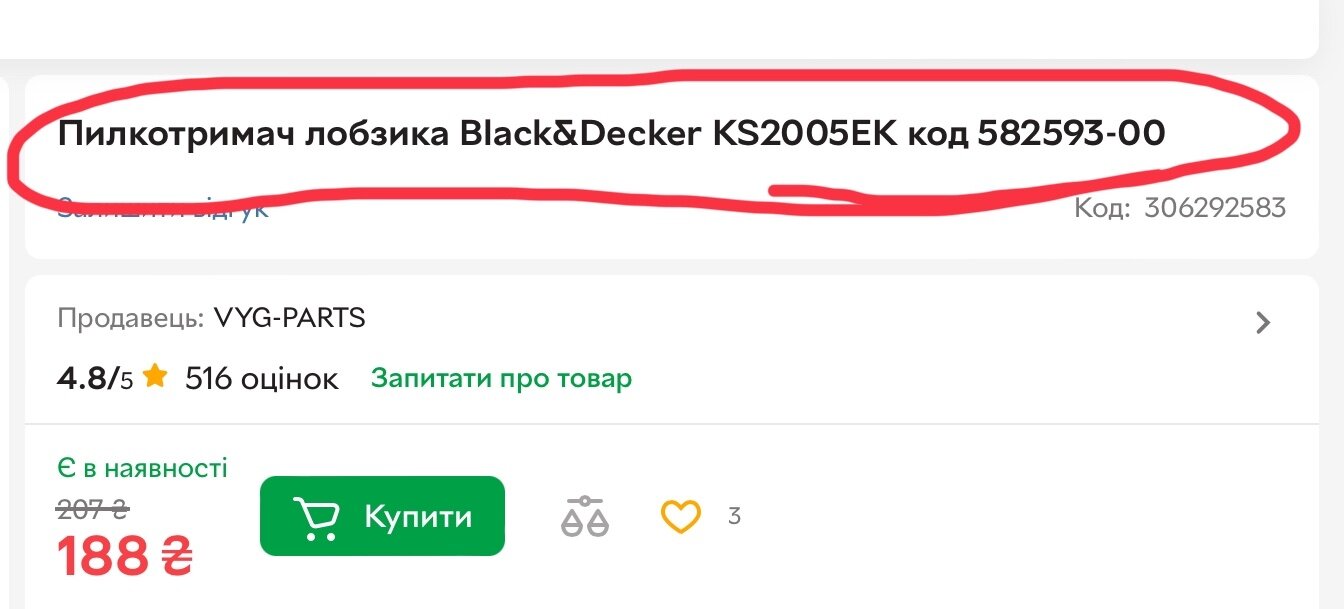

Фрай Опубліковано: 8 годин тому Поділитись Опубліковано: 8 годин тому (змінено) Освіжу темку ) 29.03.2019 в 17:51, viksel сказав: Цитата лобзик - это черновой рез, то бишь ни о каком столярном качестве речи быть не может Наконец то.. А хтось ще сумнівався? ) Мав Фіоленти, Блек-н-Деккер валяється і у всіх одне й те саме, не дає прямий різ, а може у мене такі криві руці, хз. А це знадобилось терміново кривий різ зробити і зламав тримач. сто років не був на Юності, не бачу сенсу там щось купувати, хіба що запчастини до газових приблуд, а це заскочив за тримачем. Ніщо не змінилось, такі ж барижні ціни, за тримач 400грн і ні копійки нижче! )) ціна на лобзик також вища ніж в магазині чому так? Змінено 8 годин тому користувачем Фрай Посилання на коментар Поділитися на інших сайтах More sharing options...
