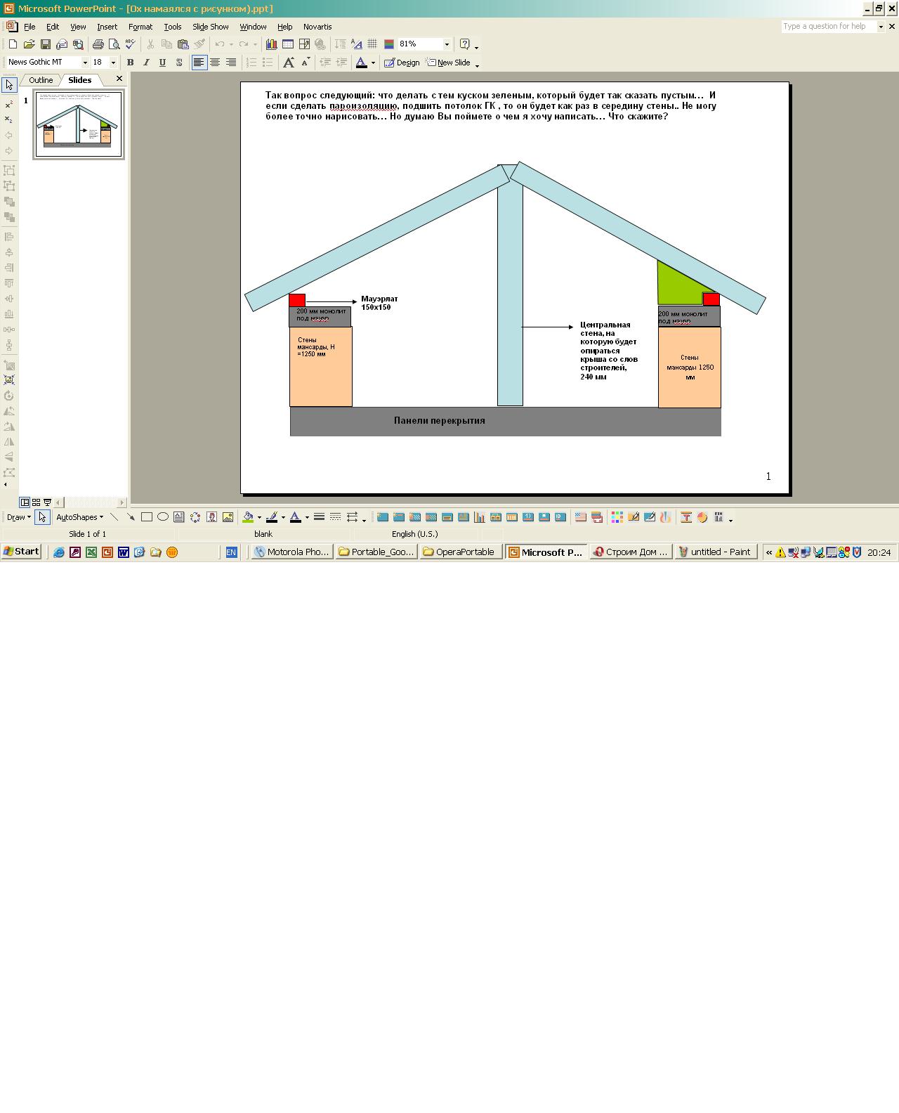

Просто на рисунке у Акро мауэр лежит по центру стены (у меня 38 см) и мауэр 150х150... Угол 38 градусов.. Свес 80 см... Если мауэр поставить по внутреннему краю стены - так же ничего не мешает? Или на рисунке и есть мауэрлат по внутреннему краю, но просто сам рисунок не наочный? ;)

Очень приятно, Виктор.... В файле подобие идеи, которую воплощают строители.. Завтра будут чертежи более подробные и профессиональные, но сегодня вот это... На данный момент меня интересует вопрос с тем зеленым пространством: просто когда подошьеться потолок , то его краи не на угол стены попадут (противополжной мауэру), а на центр стены в лучшем случае.. как тогда быть? Хмъ:sorry:
ВОЗМОЖНО ли устанавливать мауэр по внешнему краю... Судя по всему - можно, но.....
...но я вам очень не советую.
ставьте по центру и всё будет в поряде. Ну на крайняк изнутри. Тогда сделаете кобылку 100*50 и она никапли не сломается ни от ветра, ни от снега.
Дополнение !!! Если начертить данную схемку В МАСШТАБЕ, то 380-150=130 мм. Если поставить мауэр. по оси - то ваще 115 мм. Дай бог, чтоб на утеплитель и отделку хватило.....

Опять таки Вы МАСШТАБ делаете с мауэром по центру))))) У меня же он буит скорее всего западлецо наружной стеной:(

Я не "упираюсь" в местоположение мауэра, я всего-лишь в масштабе отметил соразмерность деталей и "объемы пустот".
Рекомендую серьезно отнестись к посту KORUNDа. Определись со способом наружней отделки и способом крепления мауэра (в монолите надеюсь уже заложены анкера).

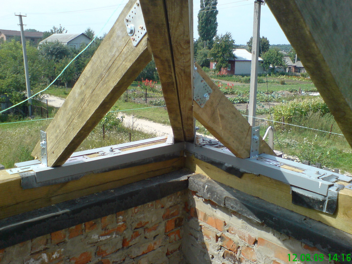

Дайте мне хирый совет, если не трудно. А то я задавал вопрос в другой теме, но толкового ответа не получил. Повторюсь здесь:
Как нормально сделать узел опирания балок перекрытия, мауэлрата и стропил для термодома?
Ну что-то типа того, что я накалякал, только в нормальном виде. У кого есть, киньте в личку или ссылочку.

Т.е. получается балки перекрытия лежат на мауэрлате?
