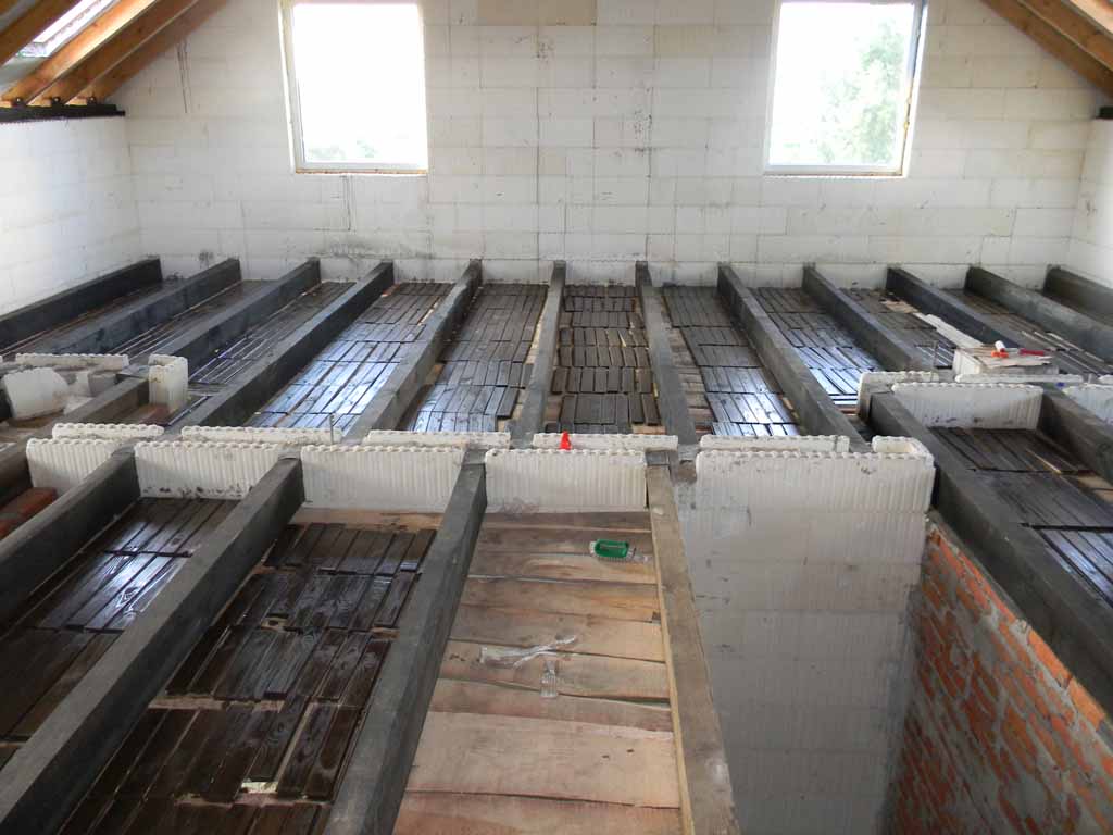

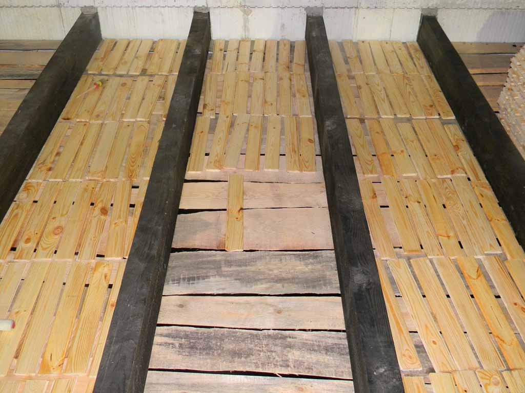

Еще весной подшили доской потолок между первым и вторым этажом. И если честно то я больше никогда не сделаю себе деревяное перекрытие. В конечном итоге по деньгам оно не намного будет отличаться от плит перекрытий либо монолитного перекрытия, а проблем с ним больше чем с вышеперечисленными типами перекрытий.

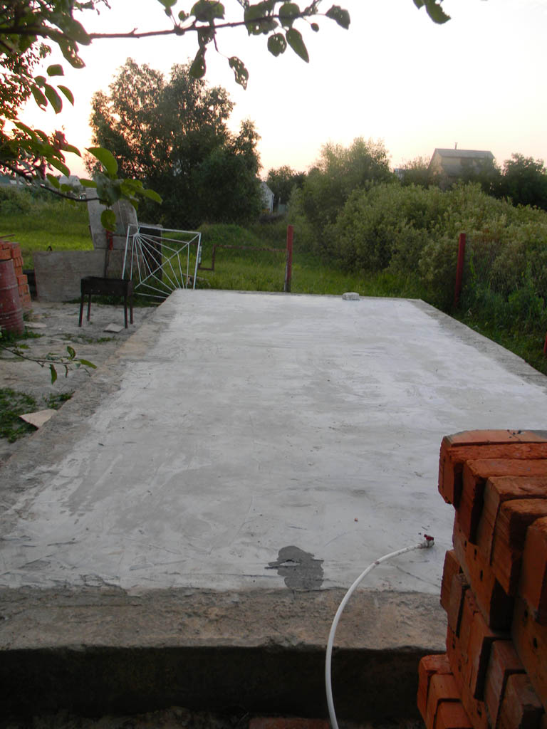

Залили фундамент под беседку и на сегодня выгнали 1м стен. Две стены будут глухие из кирпича (внутри обшиты вагонкой) а две открытые из деревянных балок и досточок.

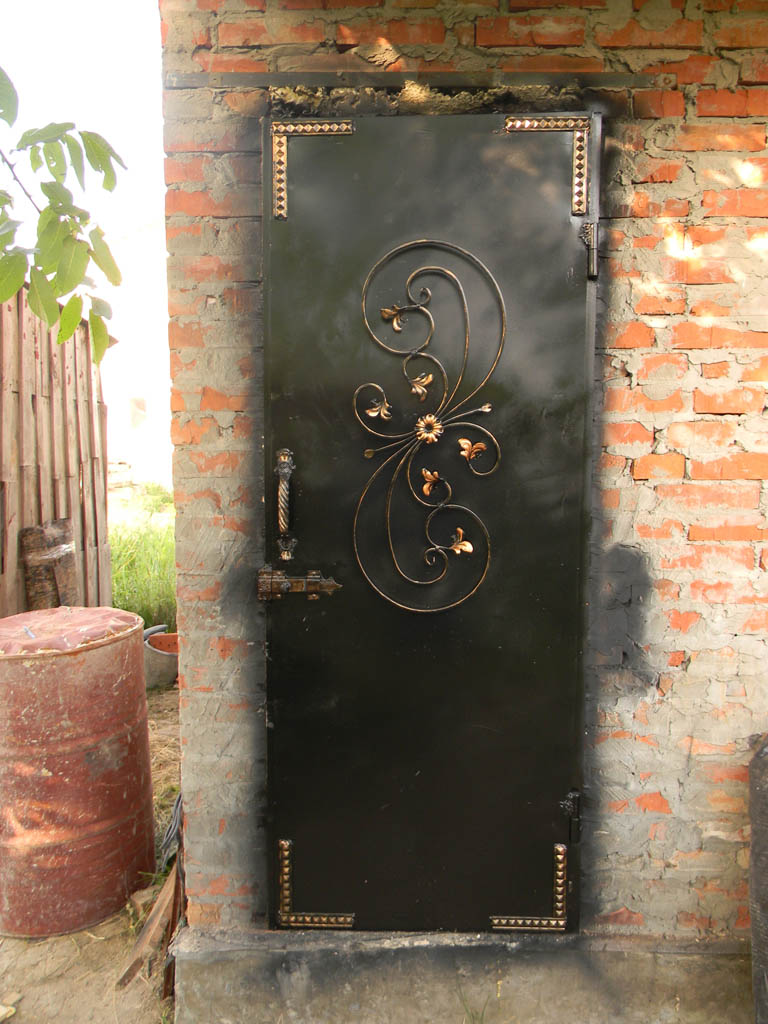

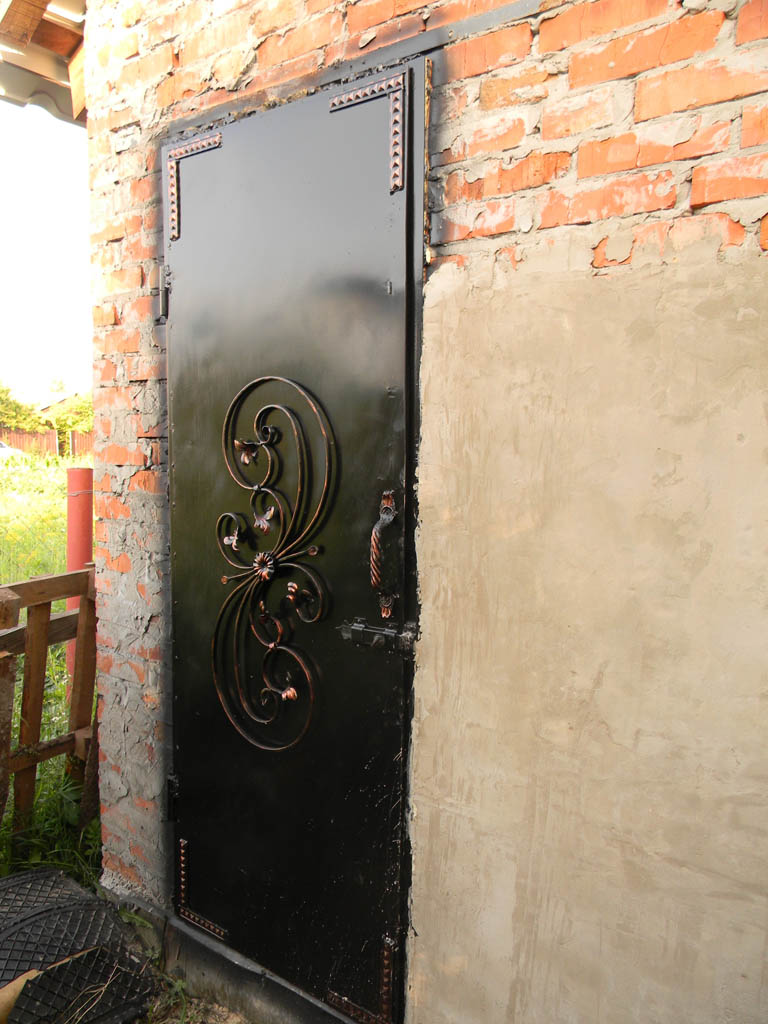

Сварили двери в туалет и летний душ. В туалете установили биотуалет. В душе пока никаких удобств кроме теплой воды и крючков для одежды, да и ящика на котором куча шампуней мыла и всего такого. Через недельку положим плитку на стены душа и туалета.
Поштукатурили цементом стены сарая:razz: как же это долго и нудно. Финишная будет делатся вместе с домом в один цвет.

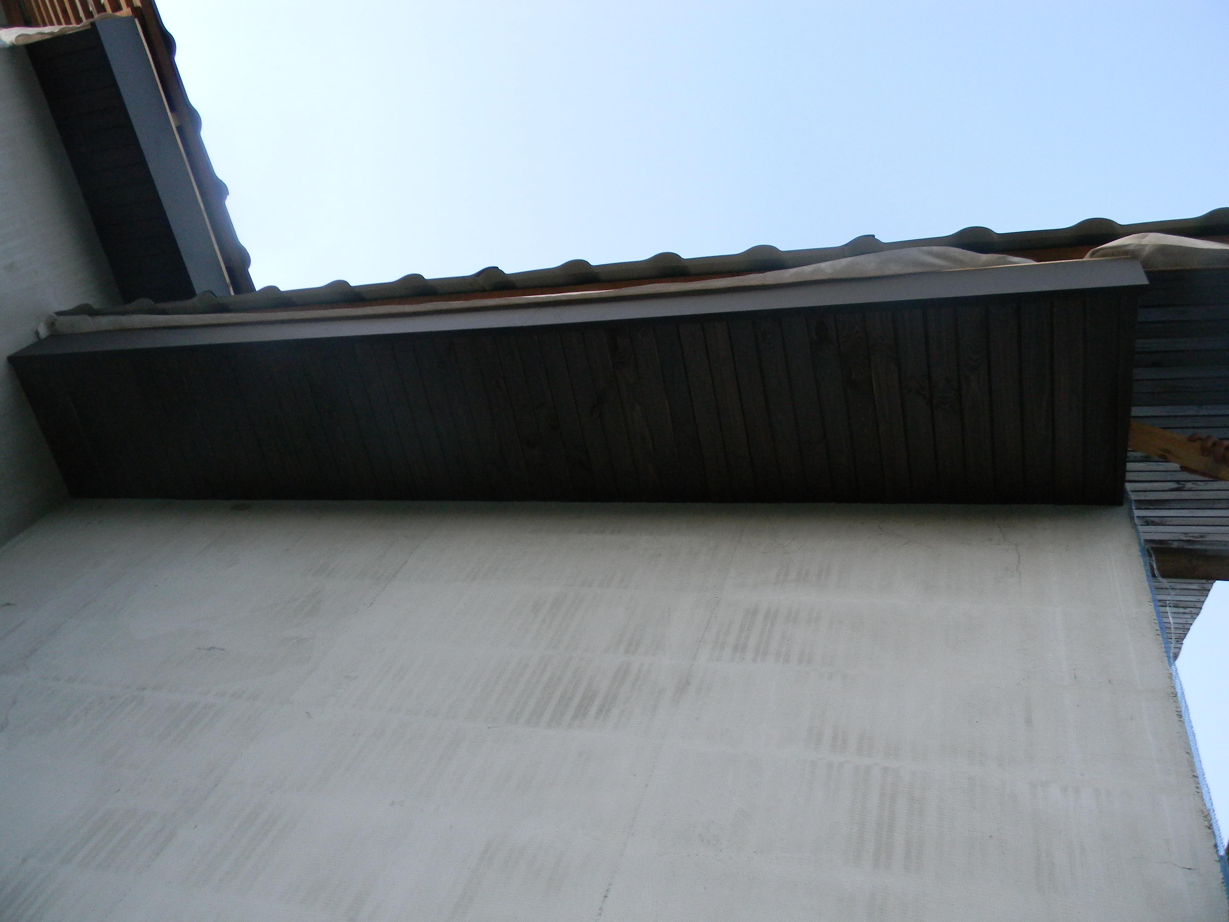

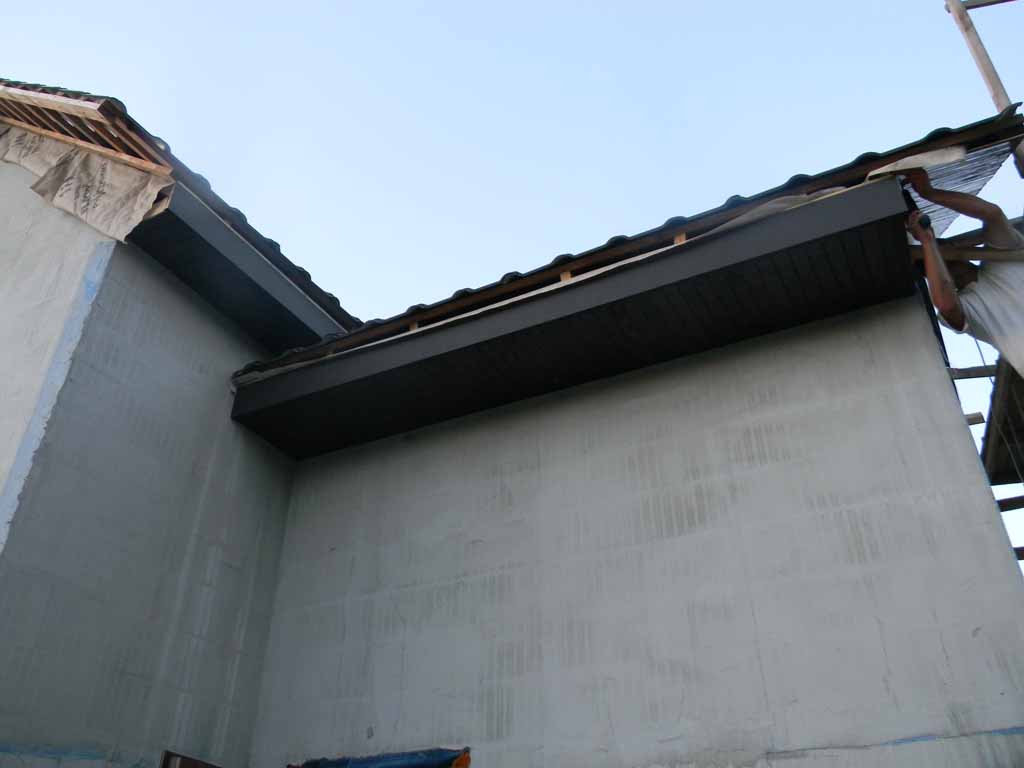

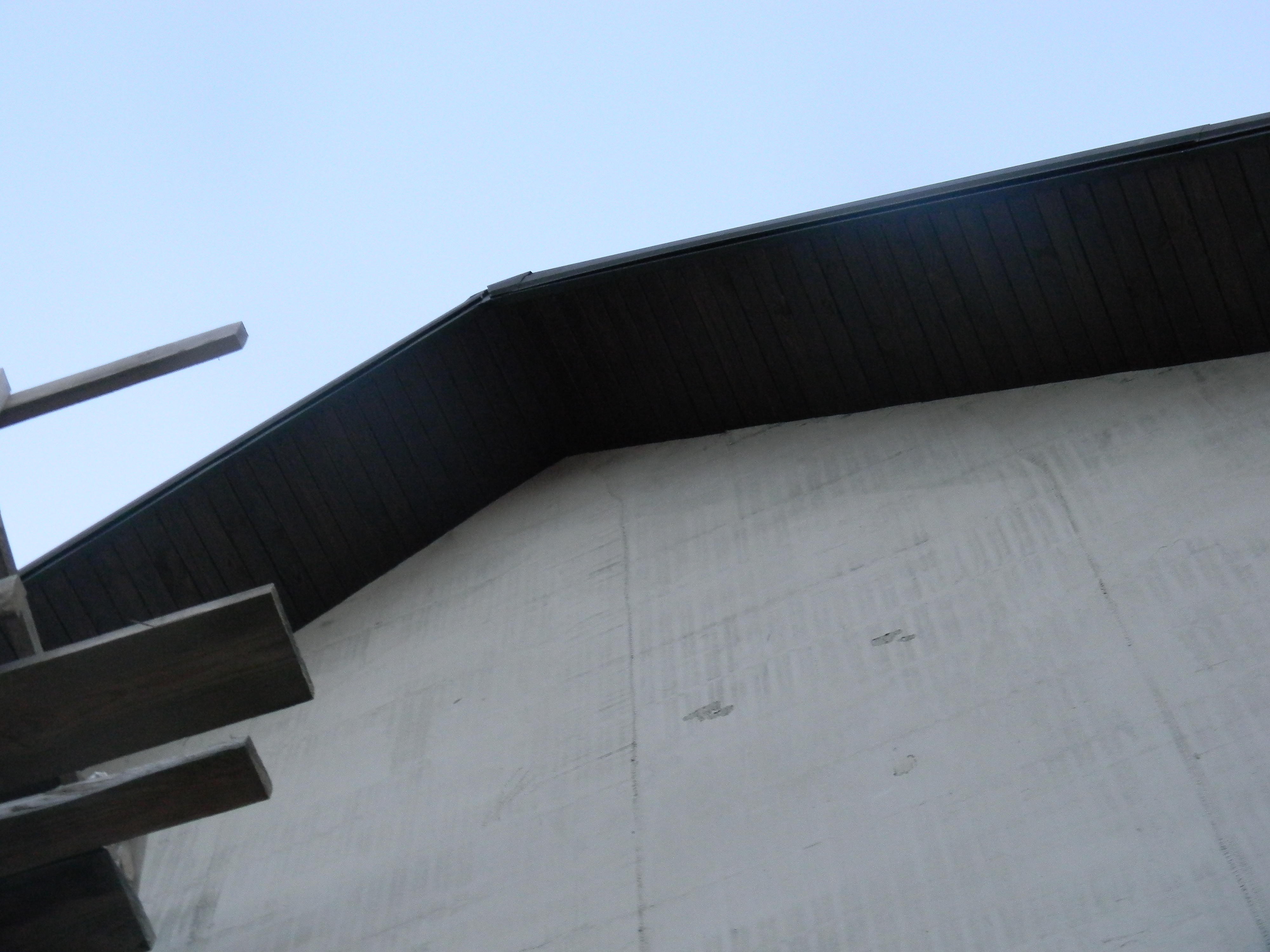

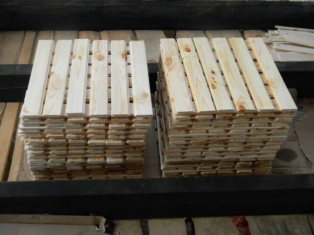

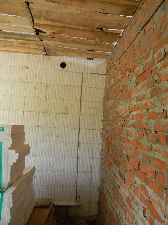

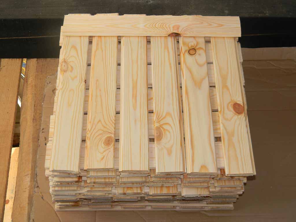

Занялись подшивкой. Сначала думали софитом, но просчитав получилось около 3000 грн за материал. Вроде и не страшная сумма, но както многовато как по мне. И тут вспомнилось что в житомирской областе нам предлагали сосновую вагонку до 80 см по цене за 12 грн м2. В итоге мы решили подшивать сосновой вагонкой. Вагонка+пропитка+3слоя лака + шурупы обошлось нам в 1100 грн.

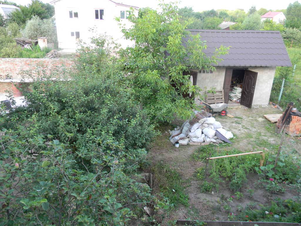

Слева на фотографии видно кирпичные стены для беседки, а справа оштукатуренные стены хозпостройки,.

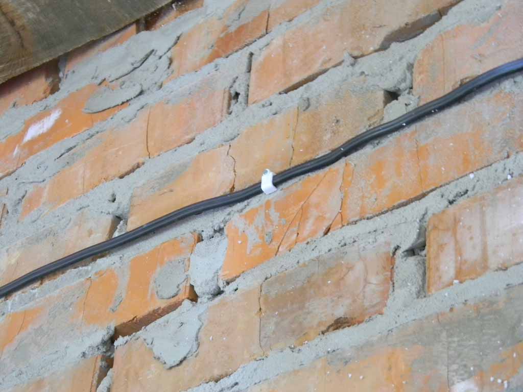

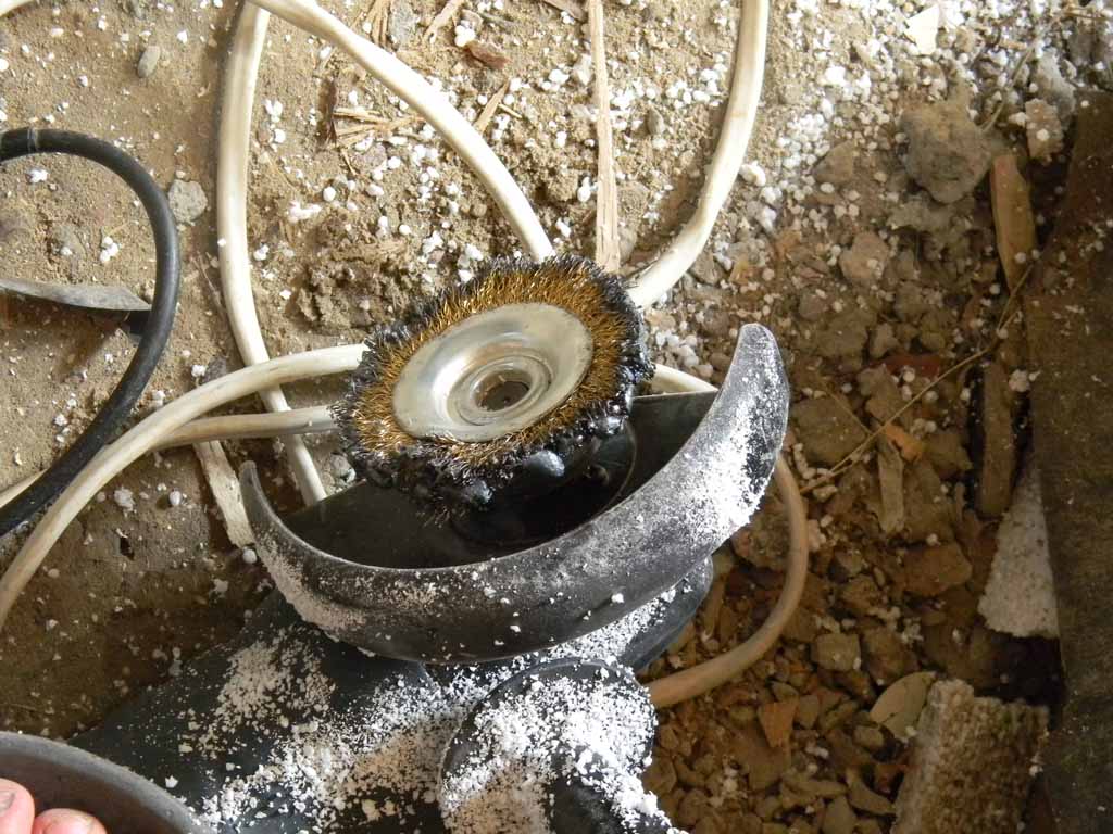

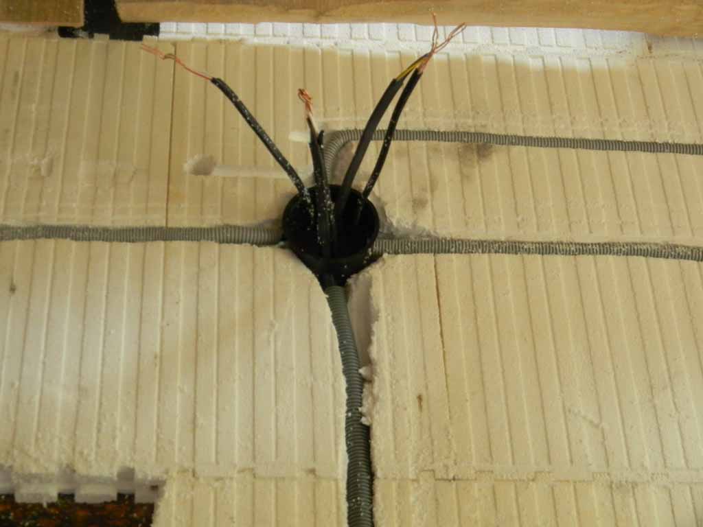

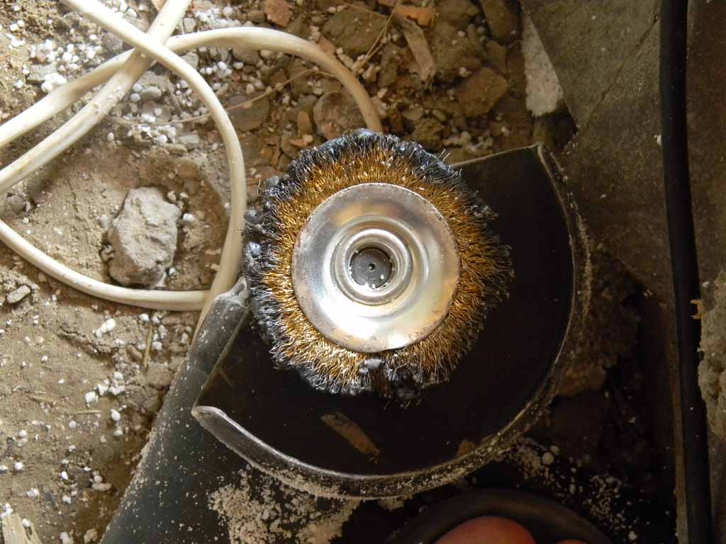

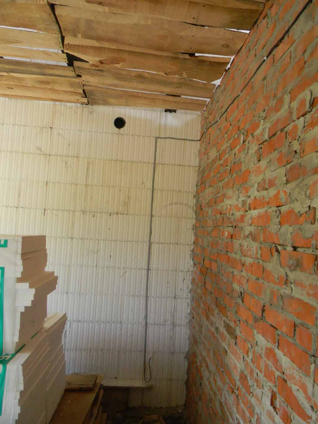

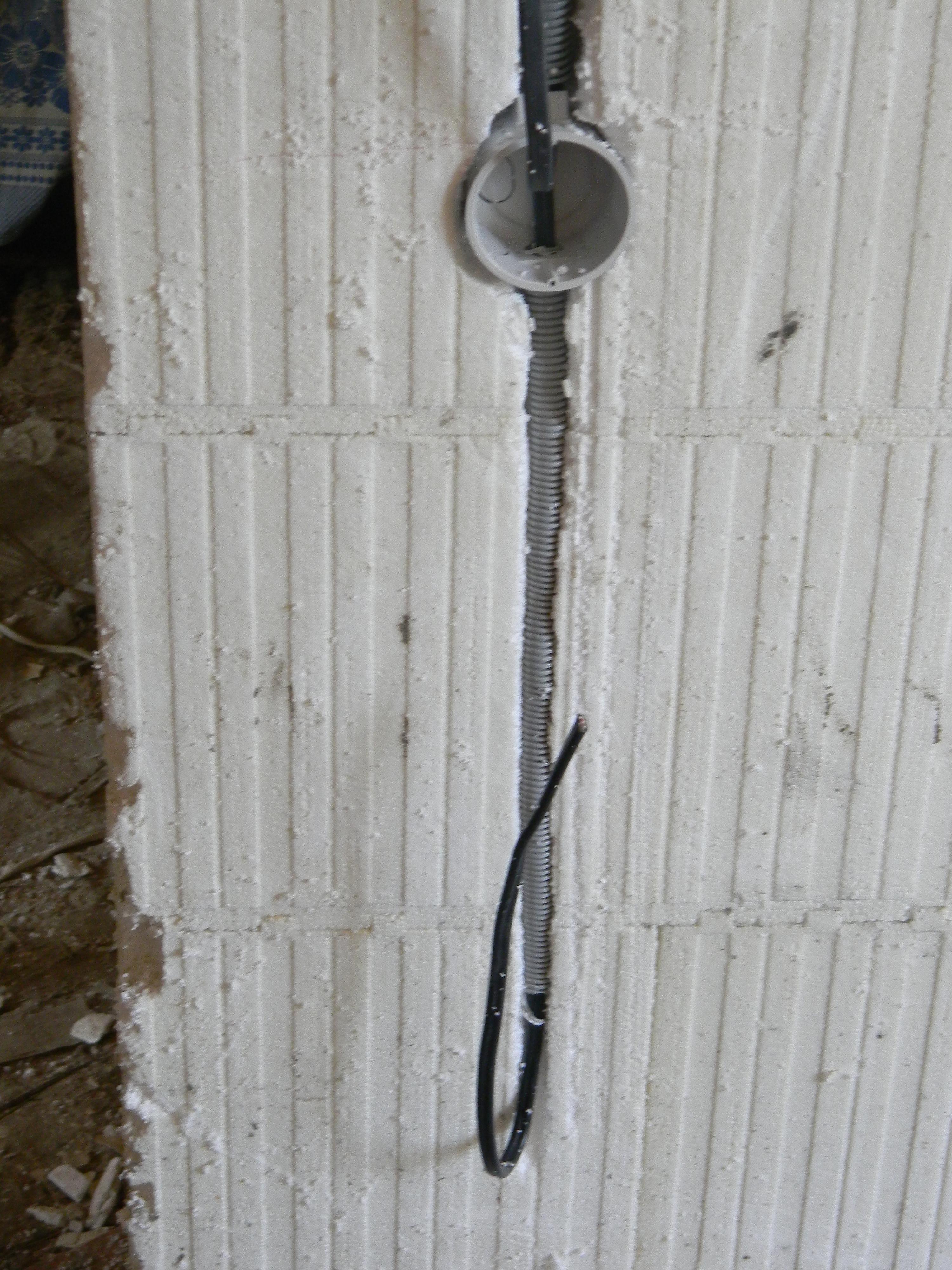

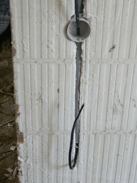

Занялись разводкой электрики, так как на улице невыносимая жара, а в доме все таки попрохладней. Решили провод затянуть в трубы. (правда не знаю что это даст, так как пробовали палить эту трубу, и как я и предпологал никакая она не самозатухающая) Штробы в пенопласте делали маленькой болгаркой на маленьких оборотах с насадкой для зачистки металла.

..........решили подшивать сосновой вагонкой.....
После выложенных Вами фото, тоже буду думать о деревянной вагонке. Не сильно люблю пластмассу, да и обработанное дерево благородно смотрится..

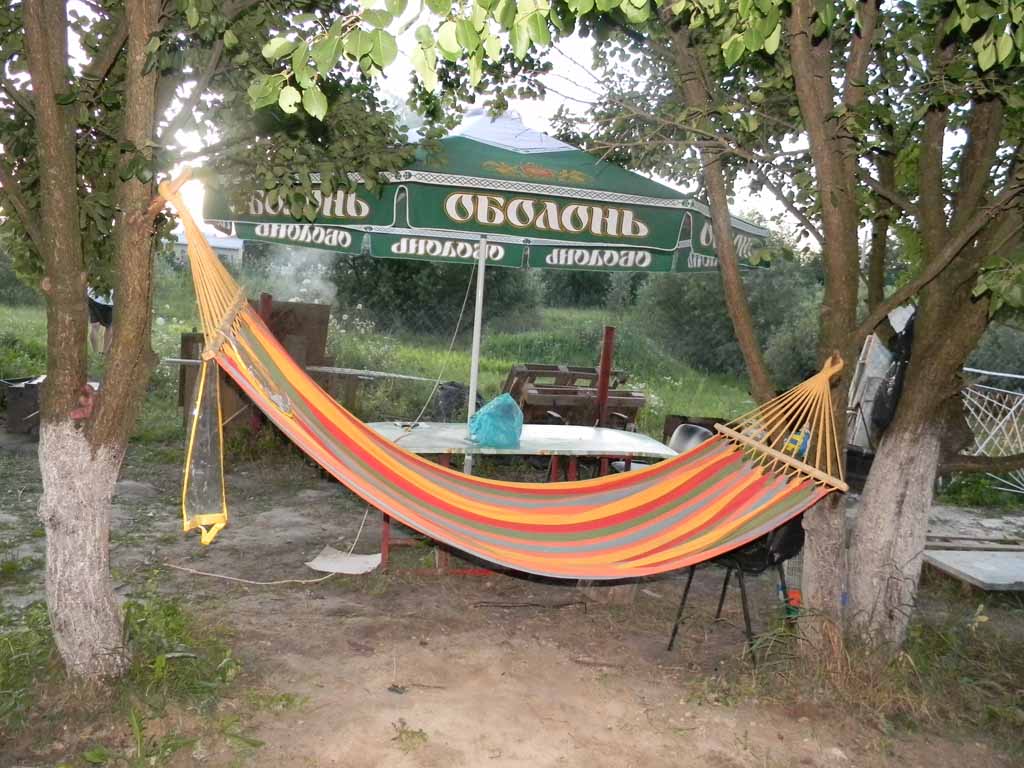

И у нас имеется свой собственный огород.
Крутой огород..:lol::lol: У меня растут 4 "гарбуза", и ряд засохшей кукурузы вдоль забора, думал будет временная живая изгородь :D:lol::lol:

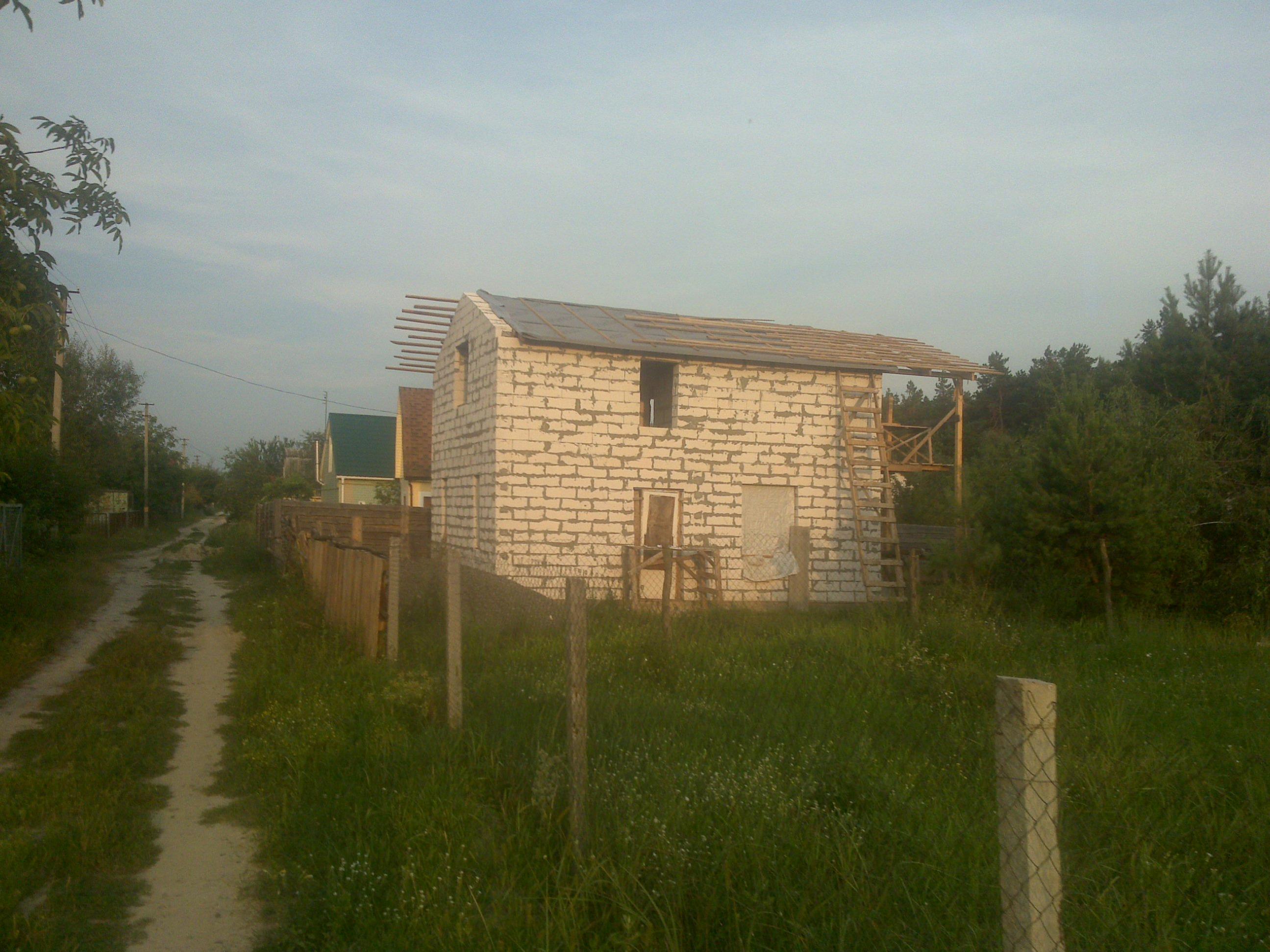

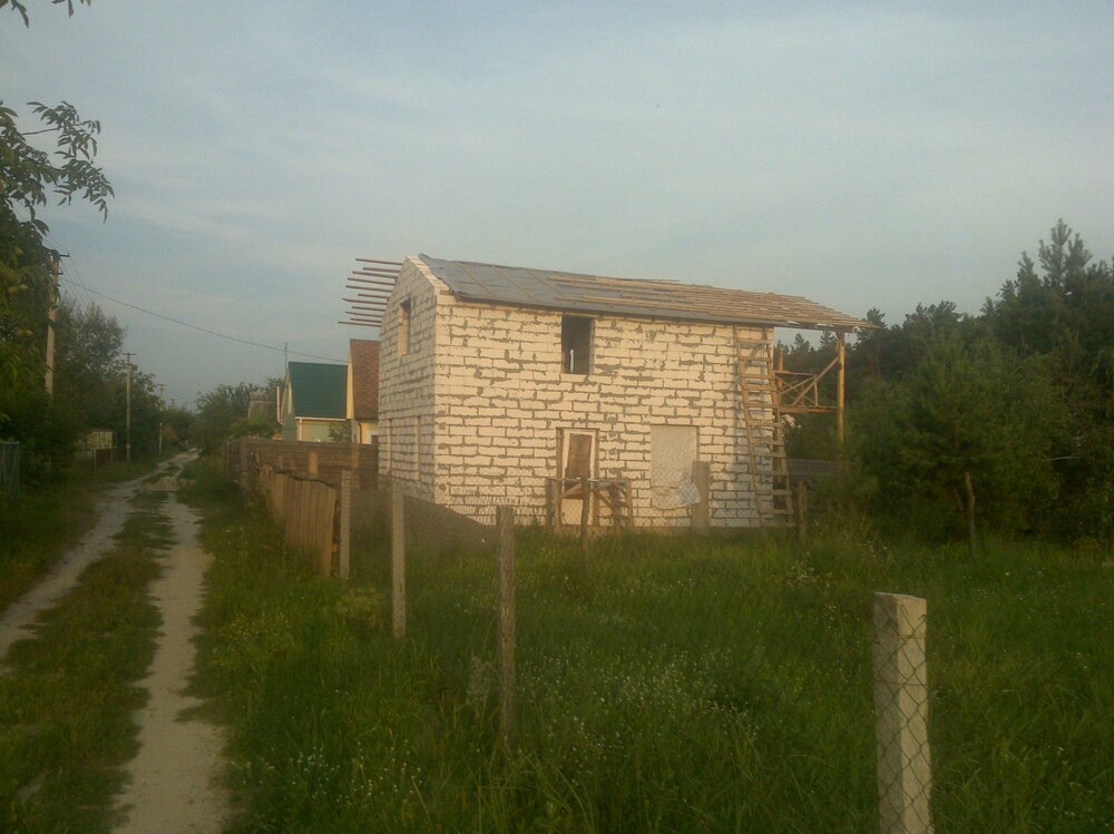

на этот год поставили цель накрытся и нанести черновую штукатурку(первый слой просто приклееваем сетку) что бы защитить пенопласт
Молодци та держать и удачи вам во всем.

У нас за этот огород постоянно с мамой идет война. Вроде и розмер огорода маленький, но постоянно мешает. Вобщем за територию воюем.
