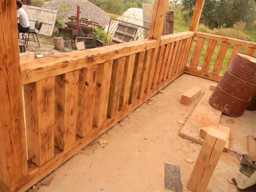

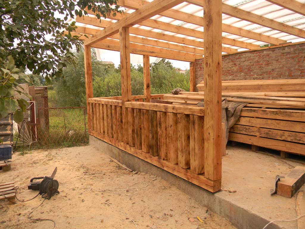

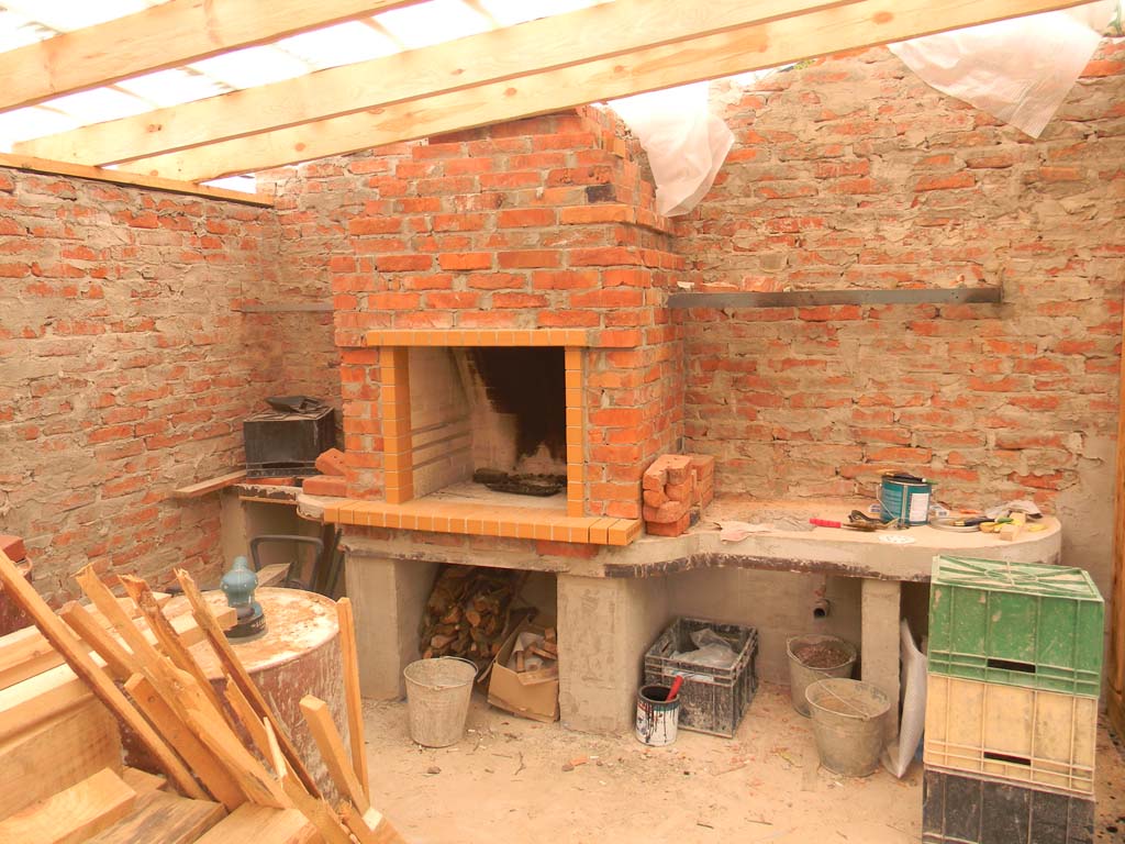

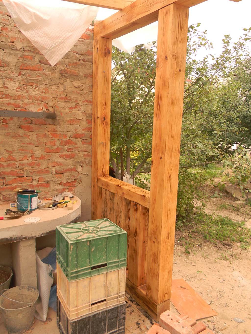

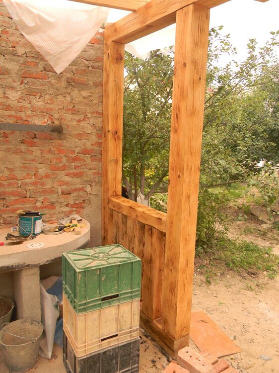

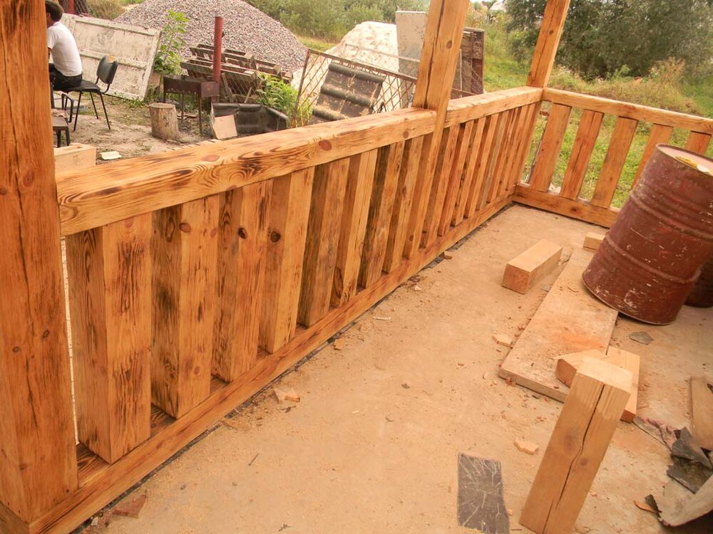

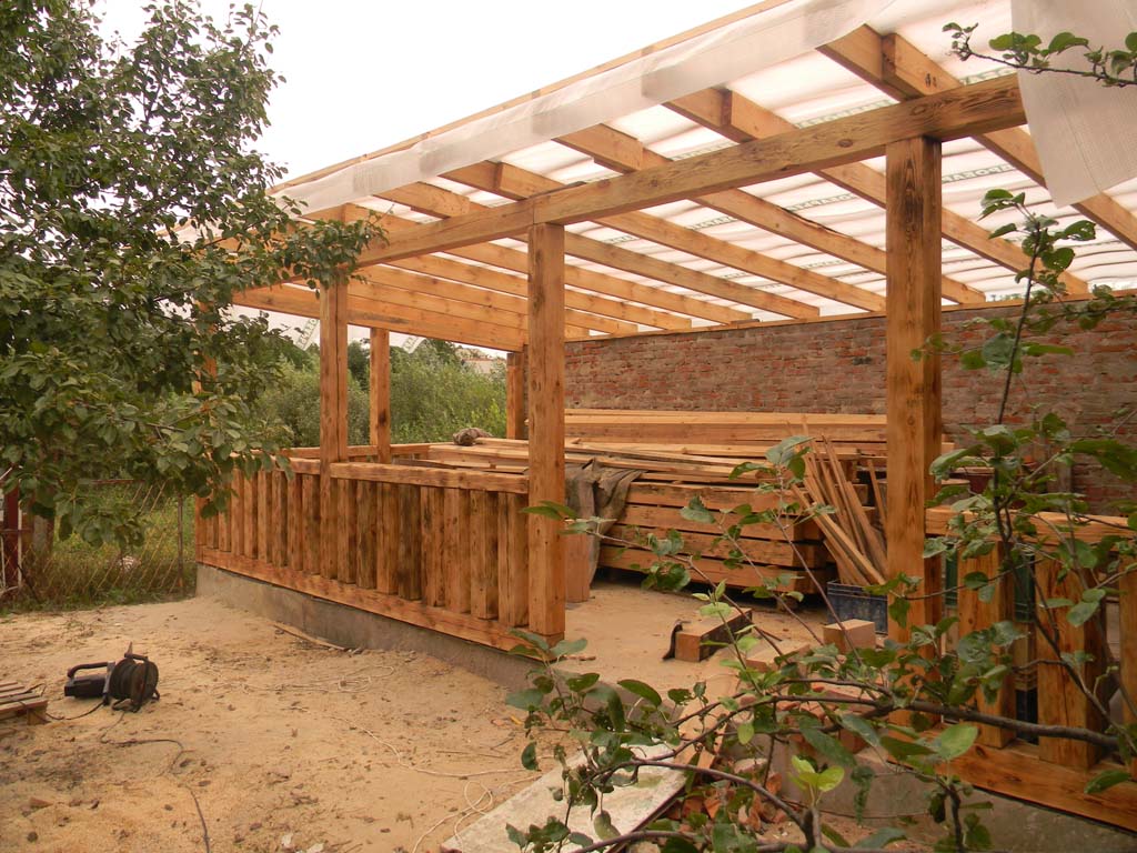

Вот что у нас получается с беседкой. Правда еще не доделана но что то уже вырисовывается.
Барбекю-камин уже топили работает хорошо. Выглядит классно, только времени занял у нас почти месяц.

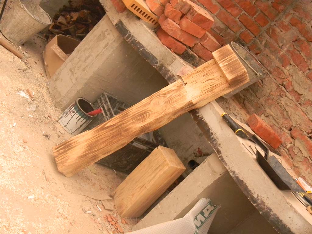

На последнем фото часть состареного дерева для полки камина.
Размеры беседки 8х4. Когда залили фундамент казалась огромная, а когда поставили стены и рабочую стенку стало места маловато. Так что учитывайте, что под камин уйдет около 3-х метров(глубина камина чуть меньше метра+2метра отступа от него для комфорта.)
Подскажите чем обрабатывали дерево?
Это не беседка ... Это - дом! :)...
На фотографии дерево еще не до конца обработано. А дело было так: болгарка с металической щеткой, потом паяльная лампа, потом шлифмашина, потом грунтовка. Далее будет 2-3 слоя лака.
Да и если кому интересно вот приблизительные цыфры:
Фундамент и пол - приблизительно 2000 грн (точно сказать не могу так много материалов было в остатке)
Кирпичные стены 1200-1300шт кирпичей+ раствор тоже около 2000 грн.
Около 3-х кубов дерева в том числе и на крышу 1800 грн. (купил лес по 600 грн м3 П.С. там больше нету это остатки были)
Около 3000 грн на барбекю-камин (в том числе столики те что возе камина)
200 грн грунтовка
Итого: где то 9000 грн на данный момент.
Для финиша не хватает:
Металочерепицы и доборных елементов около 4500 грн;
Плитки на пол около 2000 грн;
Облицовки камина и столешниц 1500 грн;
Облицовки кирпичной стены 1000-1500 грн;
Лака для дерева 500-700 грн;
Електрика 500 грн;
Раковина куплена 300 грн;
Стол и диваны до 3000 грн, так как будем делать все это сами. Стол с дерева. Диваны тоже с дерева, а потом чем то обшить что бы мягко было.
Итого еще + 15000 грн для полого финиша. Хотя тут я много где накинул так что можно и в 10000 грн вписатся.
А зачем металическая щетка?От нее глубоких борозд не будет?
Как раз для этой цели и берется металическая щетка. Выбираются мягкие волокна, а сильные остаются. Таким образом почеркивается структура дерева, и когда дерево вскроется лаком, мягкие волокна будут более темными, а твердые более светлыми.
О попробую на небольшом брусе!Беседка у вас отличная!Кстати от печи дыма не сильно много в беседке?Планирую похожую конструкцию
Дыма практически нету. Дым бывает прорывается на пару секунд только когда сильный ветер со стороны открытого места печки. При проектировании печки нужно по возможности повернуть ее лиццом к стороне там где меньше всего вероятность ветра, либо к закрытой стене. Идею донес или лутше нарисовать?
:lol:Не,хочу блок схему на трех листах...конечно понял.Огромное спасибо :beer:

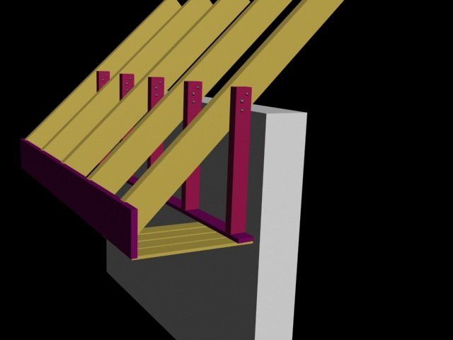

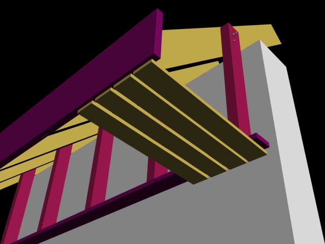

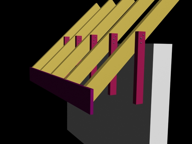

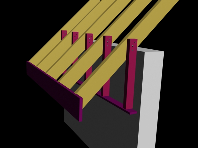

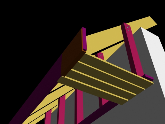

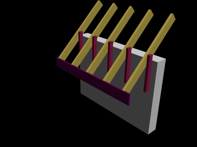

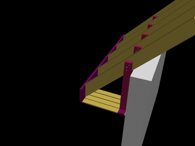

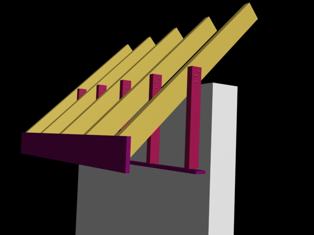

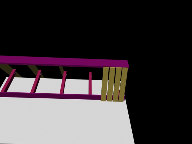

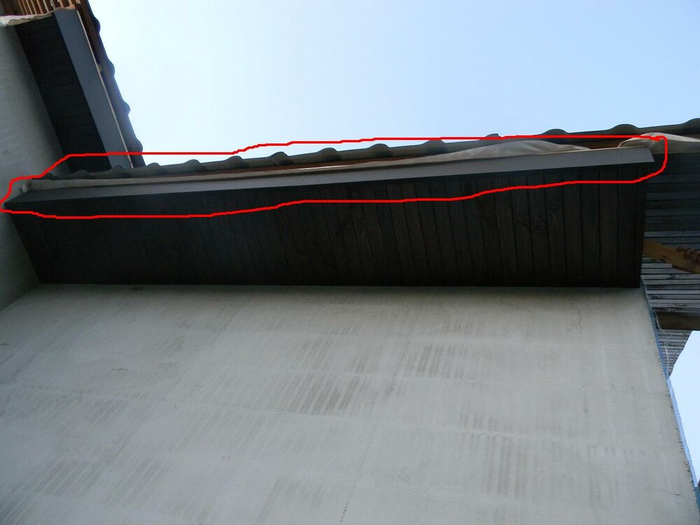

Занялись подшивкой. Сначала думали софитом, но просчитав получилось около 3000 грн за материал. Вроде и не страшная сумма, но както многовато как по мне. И тут вспомнилось что в житомирской областе нам предлагали сосновую вагонку до 80 см по цене за 12 грн м2. В итоге мы решили подшивать сосновой вагонкой. Вагонка+пропитка+3слоя лака + шурупы обошлось нам в 1100 грн.
По подшивке вопрос... А какую Вы использовали планку под торцевую планку?? И если можно, добавьте еще пару фоток процесса подшивки, монтажа каркаса для неё...
Если правильно понял про планку так брали доску 200х35, к ней прямо и крутили вагонку а с другой стороны (возле стены) к стропилене прикрутили вертикально (доска 100х35), только эту доску нужно делать короче для того что бы выйти в уровень с лобовой, так как нужно еще учесть толщину горизонтальной доски.
С рисунков что то понятно, или открутить парочку вагонки и сфоткать каркас?
Большое спасибо за рисунки, всё предельно ясно, классно изобразили. В какой программе рисовали? А по планке, я имел ввиду ту, которая коричневая на последних 2 рисунках, в виде буквы "L".
В 3d max, правда такие вещи лутше рисоватьв автокаде, но еще не очень освоил. А планка высота ее получается 19 см. Чуть меньше чем доска, а 1 см доски закроется капельником. (просто доска была 20 см и не захотели обрезать). А вообще на беседку такую добовую и капельник буду делать сам. Экономия на обьеме получится 500-600 грн. Куплю прямой лист металла 64 грн м2 под цвет металочерепици, порежу и погну. Посмотрим что получится с этого.

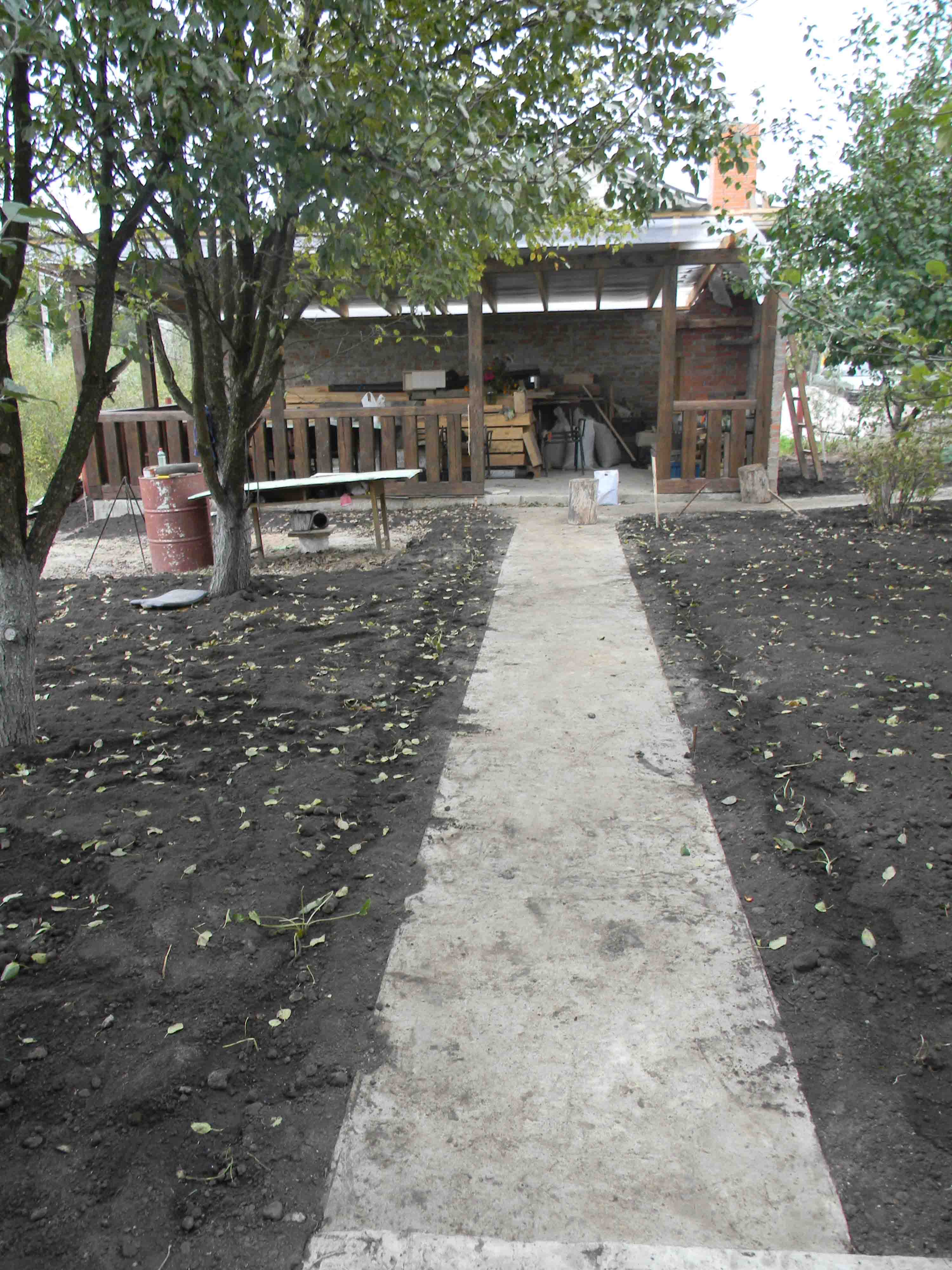

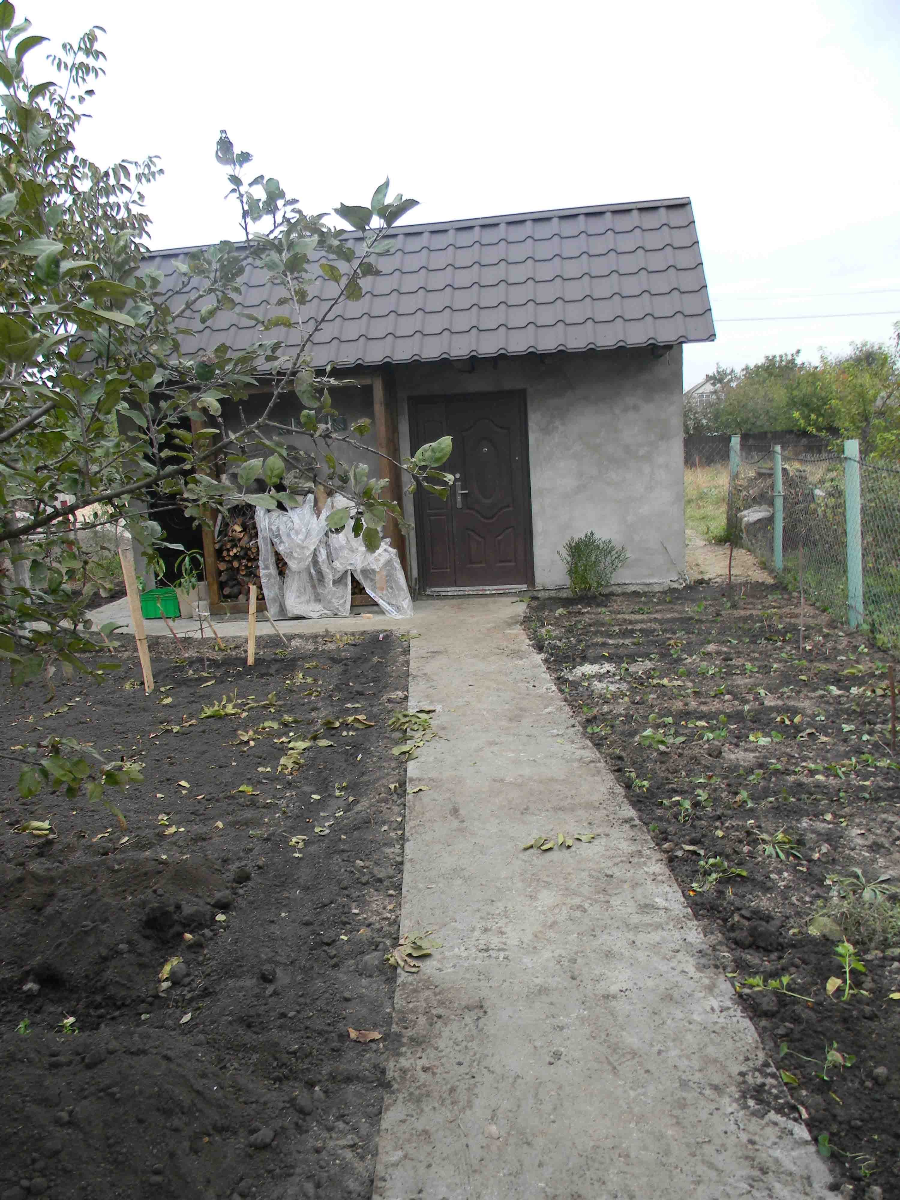

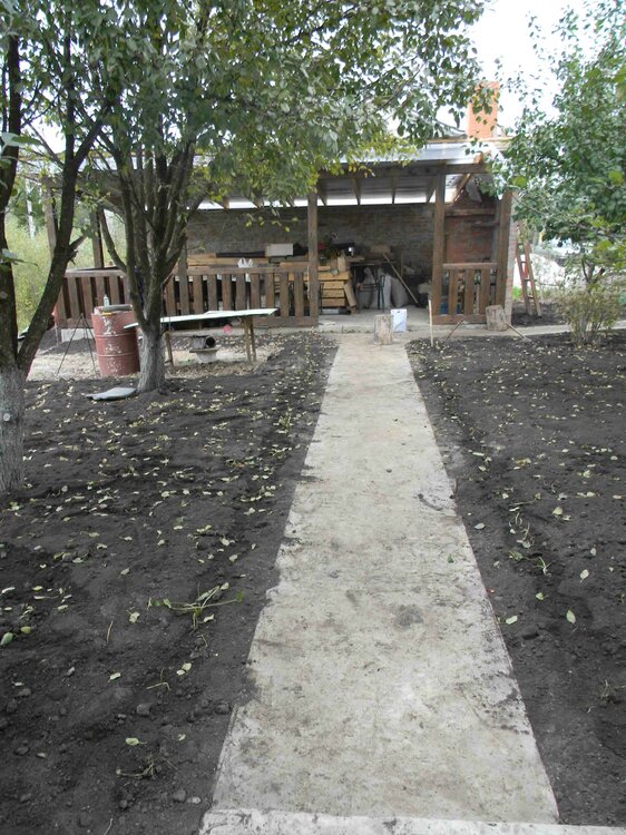

  • 3 місяці потому...

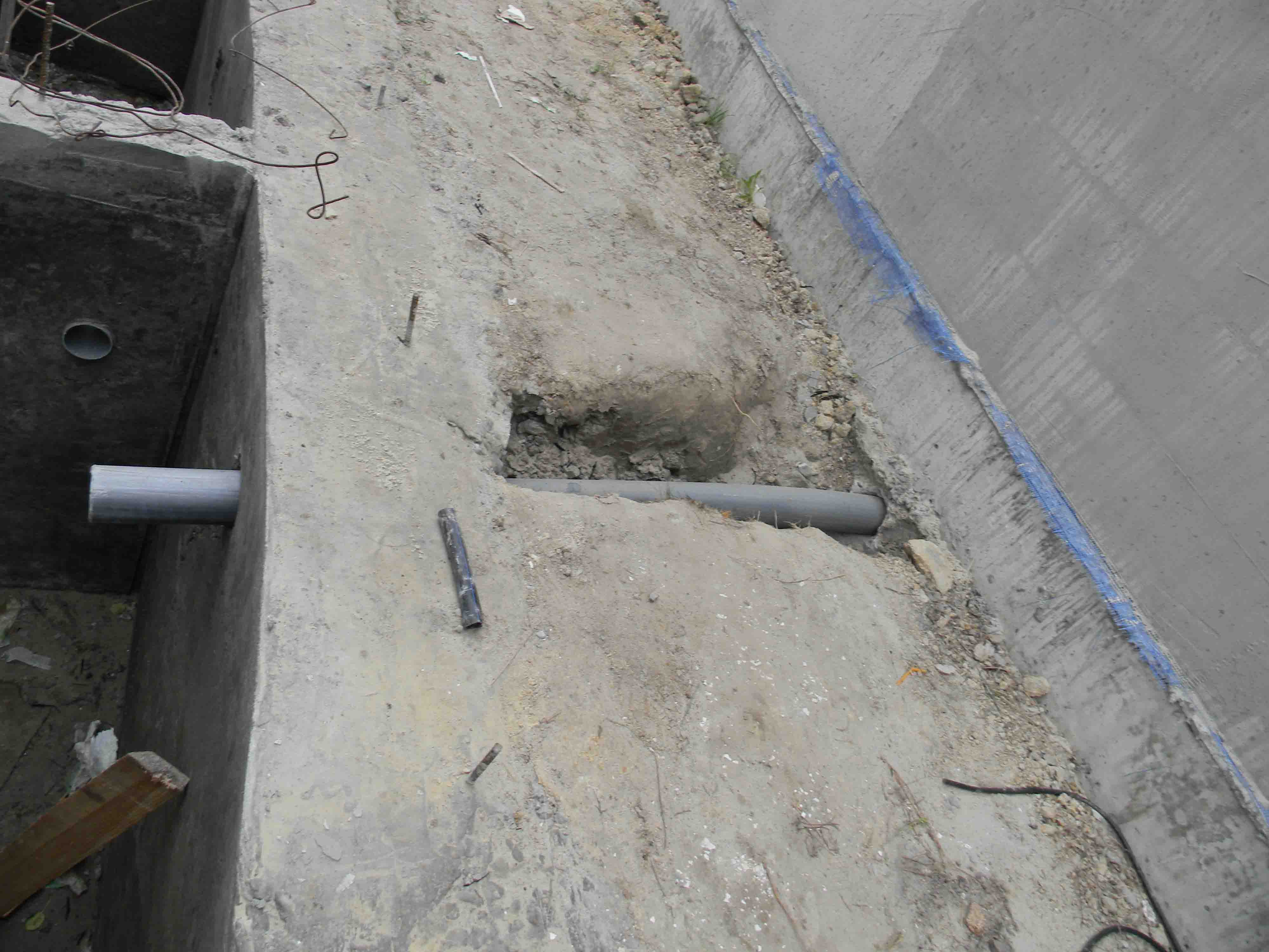

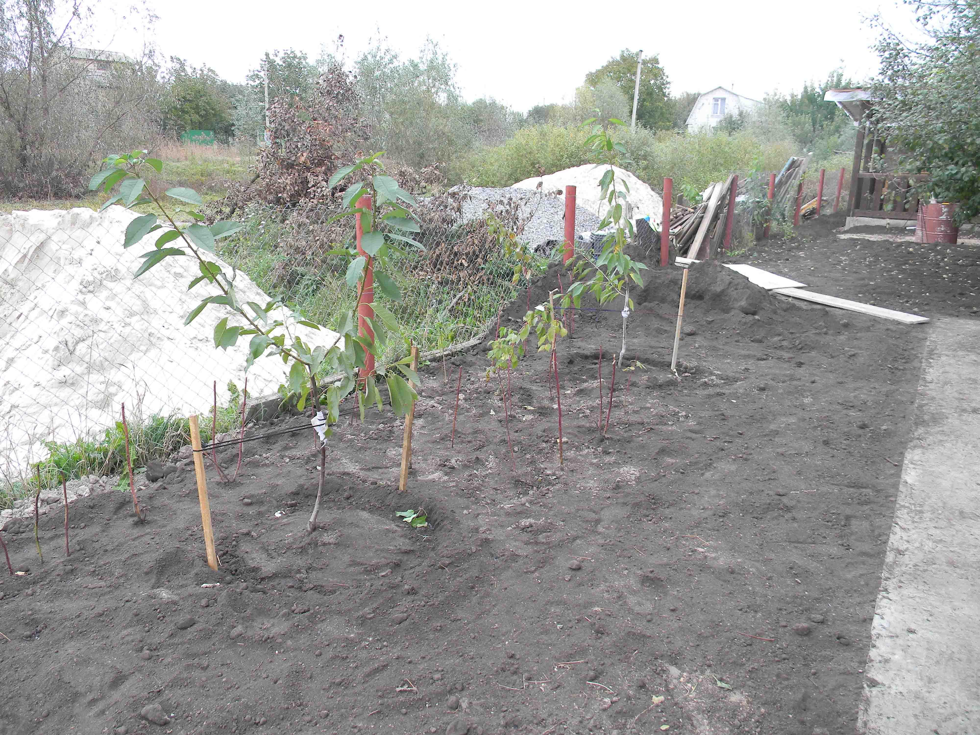

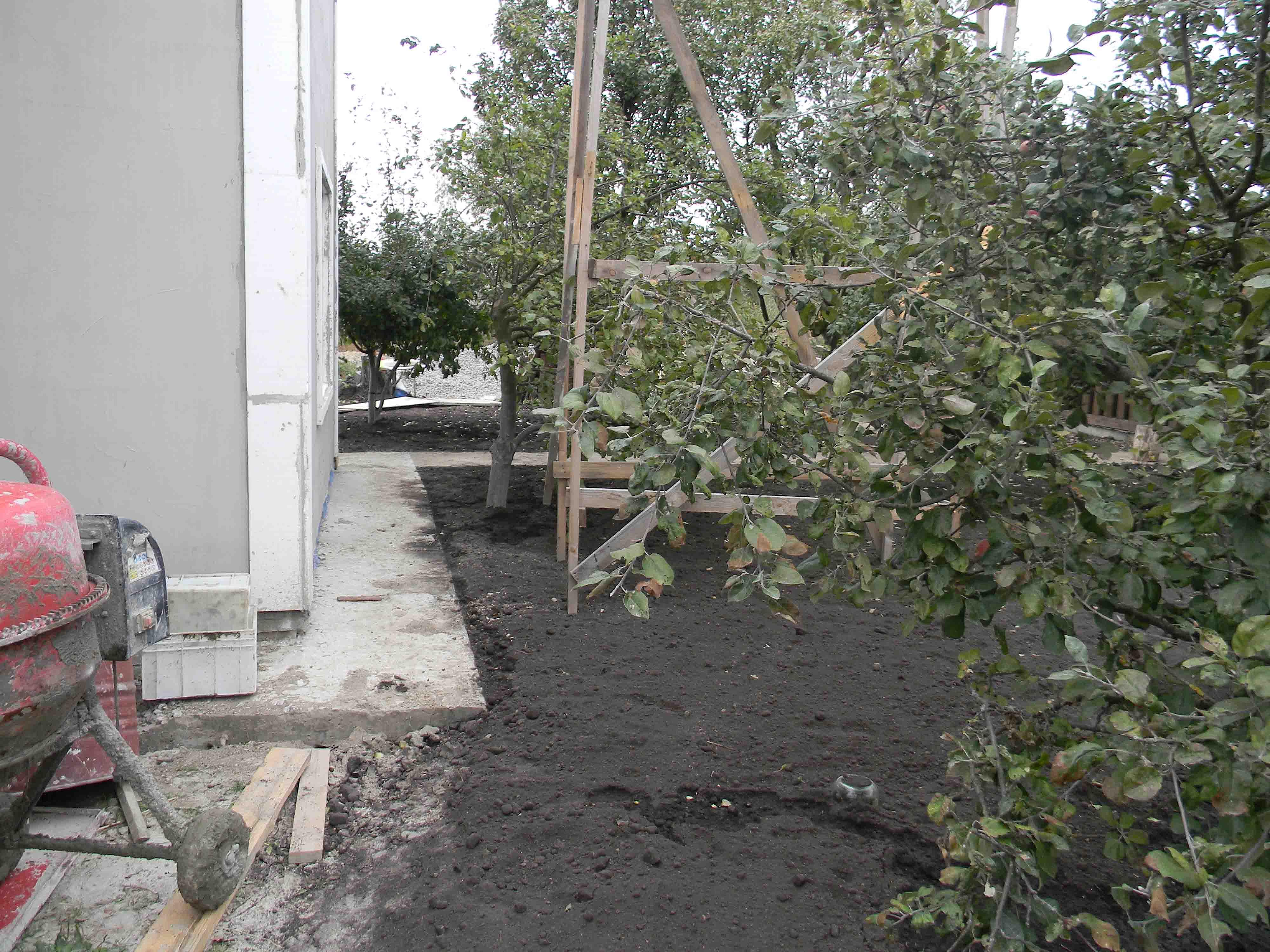

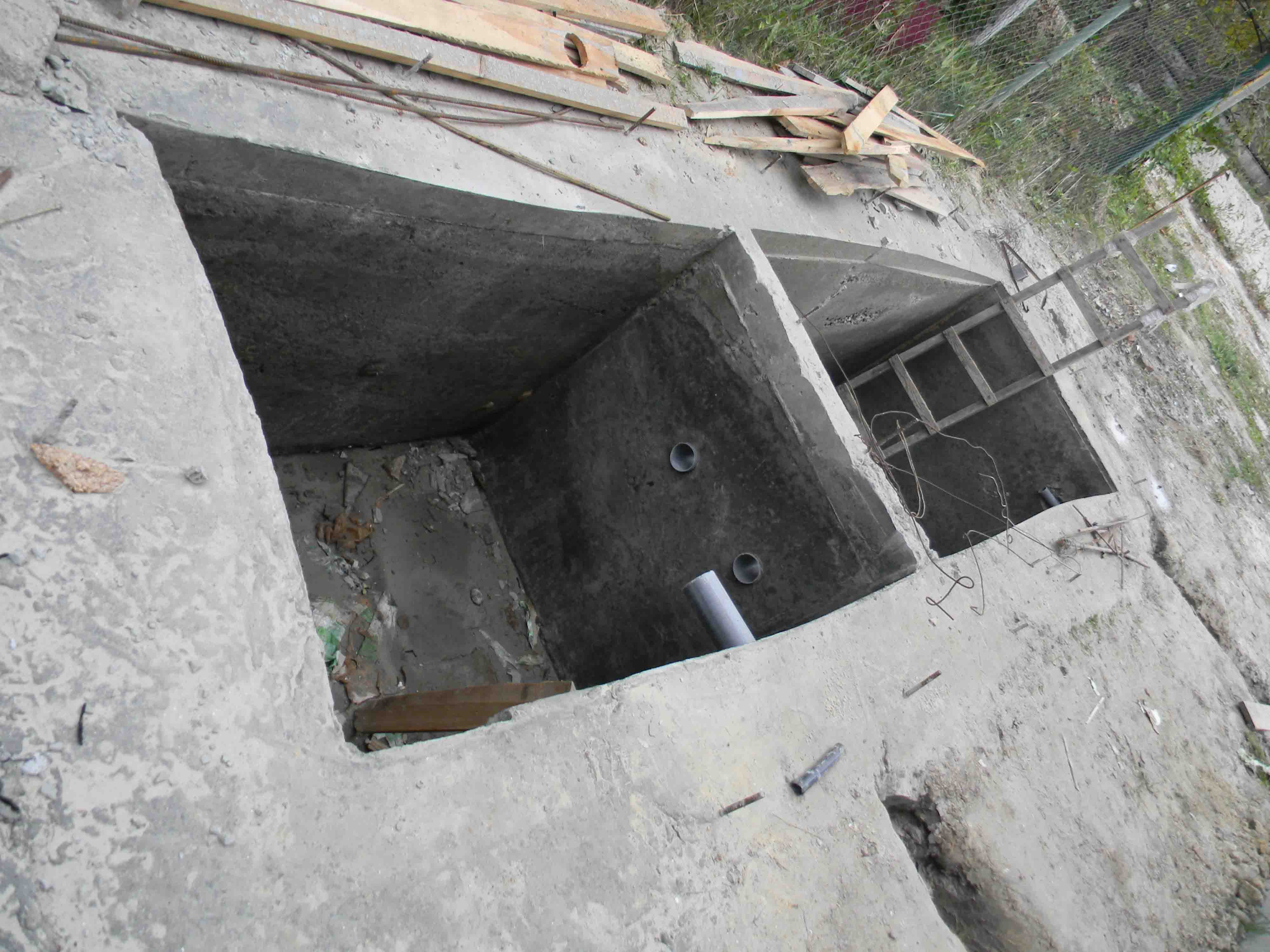

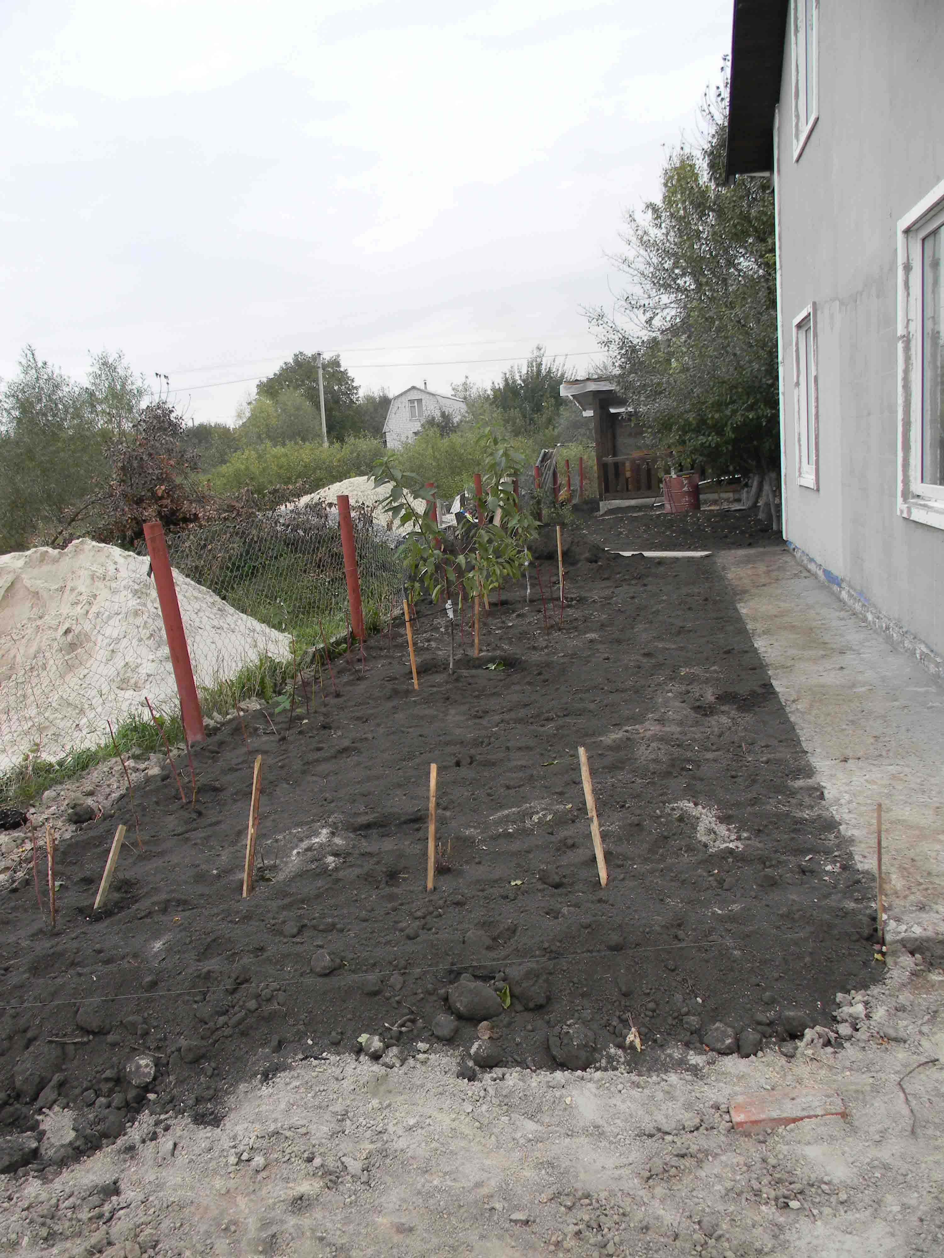

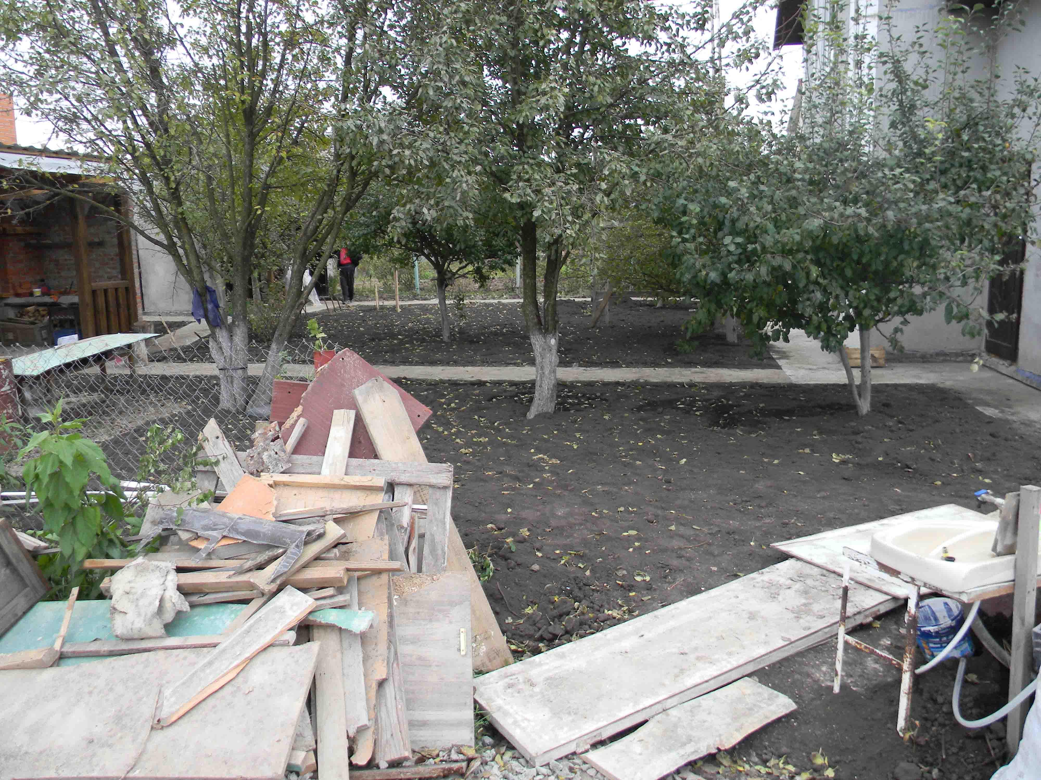

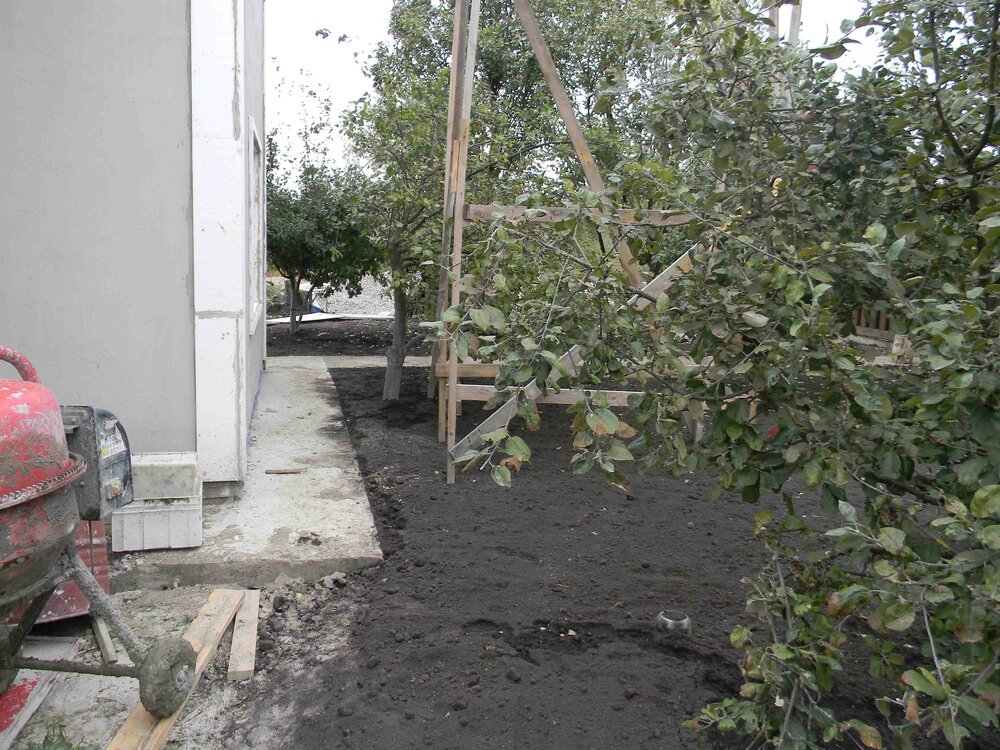

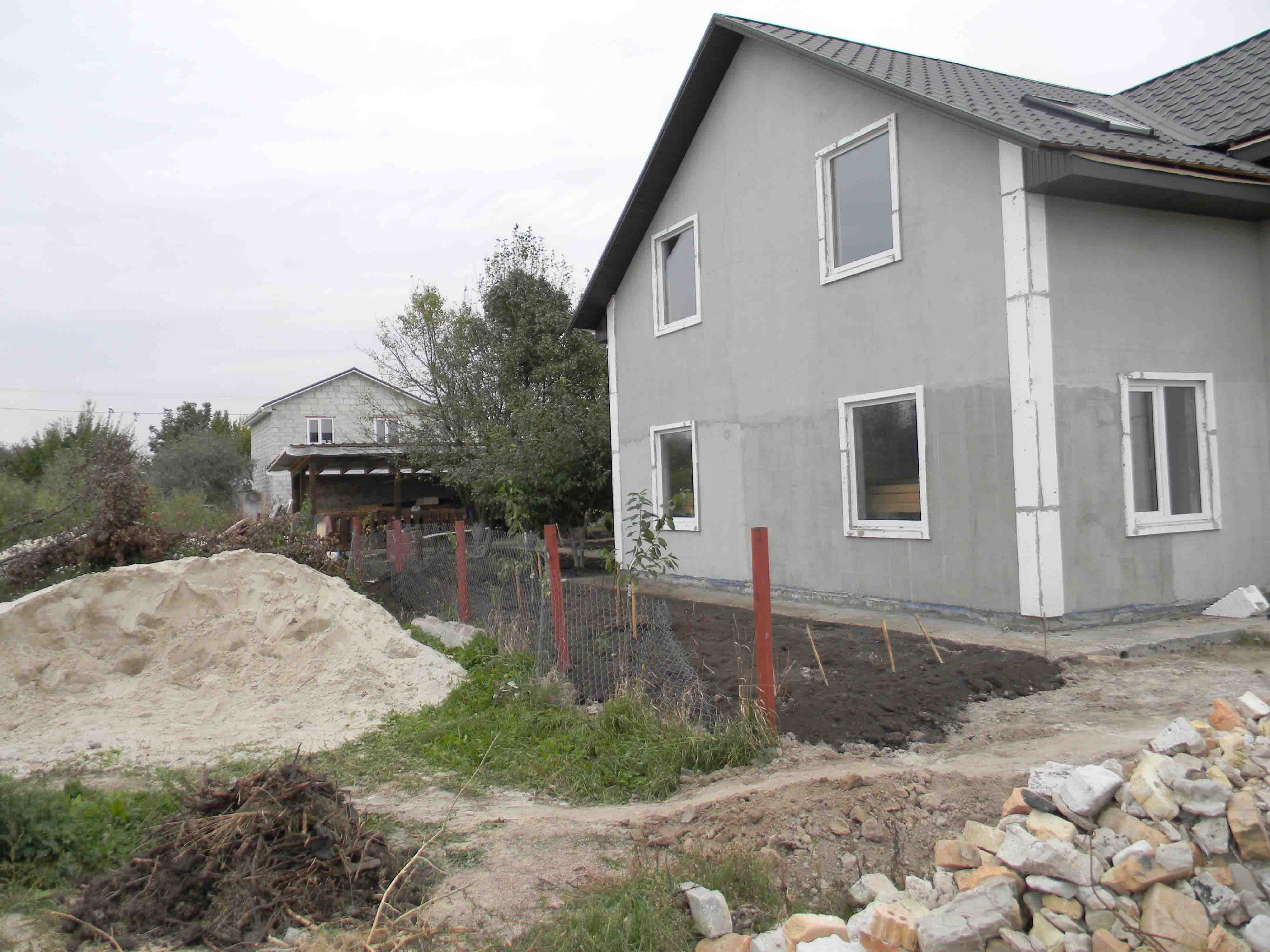

Давненько что то не писал. На сегодня сделана отмостка вокруг дома, вылиты с бетона все дорожки, сделан септик (выливали из бетона) над септиком сделано перекрытие, и на нем стоянка для автомобилей. Сделали фундамент под забор, закопали металлические бочки в земля для отвода воды с кровли, установили желоба на дом, и вскрыли беседку лаком.
