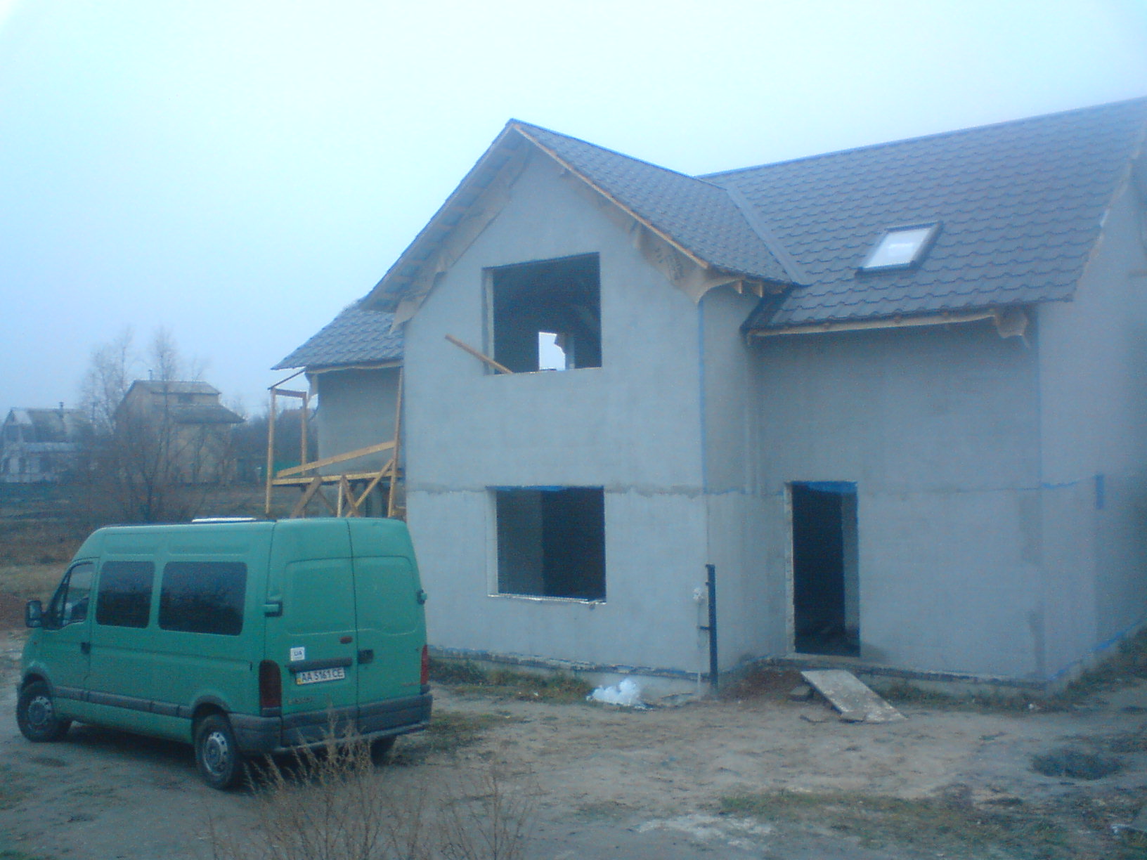

И вот залаили все стены. Залили все за 2,5 месяца. работали по выходным и иногда после роботы. строить с блоков действительно очень просто и быстро.

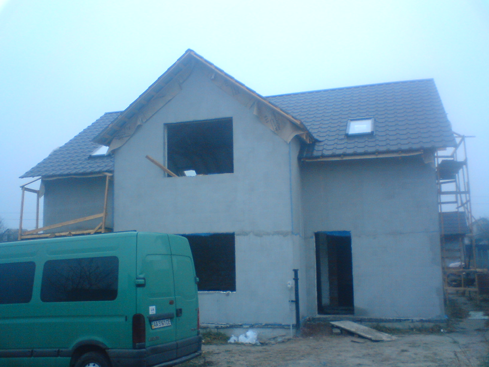

  • 1 місяць потому...

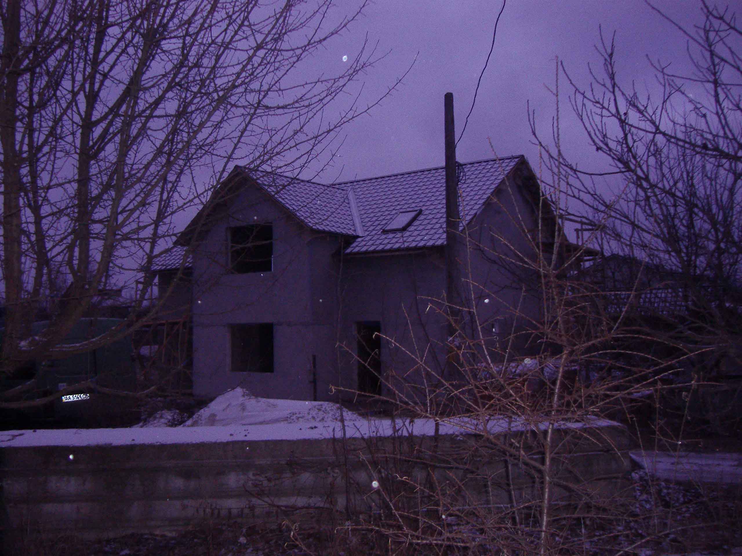

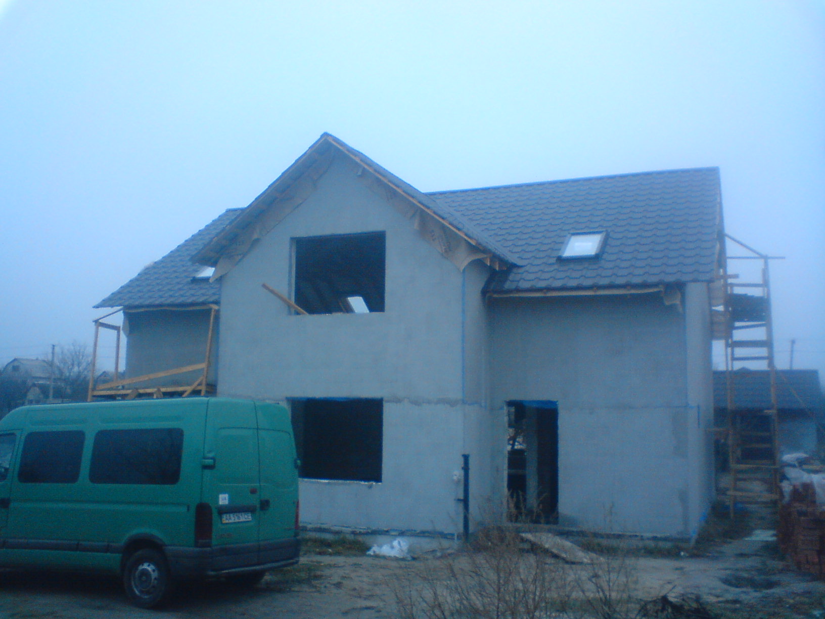

Почти закончили крышу (осталось 4 листа) Установили мансандровые окна. нам придоставили безоплатно человека для того что бы он нам показал на одном окне как устанавливать правильно. (окна Рото). Ставятся очень просто и быстро. А вот при укладке металочерепици потеряли много времени на подрезках возде этих окон и на стыках скатов, но красота требует жертв. А да и резали металочерепицу обычными ножницами по металу. У нас остался небольшой кусок металочерепици с хоз постройки. Мы взяли этот кусок и пошли гулять с ним по Юности. Изрезали его со всех сторон всеми дорогими и не дорогими ножницами и остановились на ножницах за 75 грн:lol:. (а перед этим думали покупать макиту за пару тищ грн).
Что за цвет мч - темно-коричневый, какая высота волны??? Как вы довольны Кроном?
Жде-мс новых фото :)
Заранее спасибо!!!
Цвет темно коричневый rr32. Высота волны 30 мм. По укладке проблем небыло. Как дальше будет не знаю. На хозпостройке стоит уже пол года. Проблем нету. Единственый нюанс: металочерепица крон 350 взяли мат. а там каждый лист идет в пленке. Под эту пленку попала вода и местами клей остался на металочерепице. Но диллер говорит что ничего страшного через несколько дождей должно все смытся. Когда покупали метал на хозпостройку было сухо и таких проблем с клеем небыло.

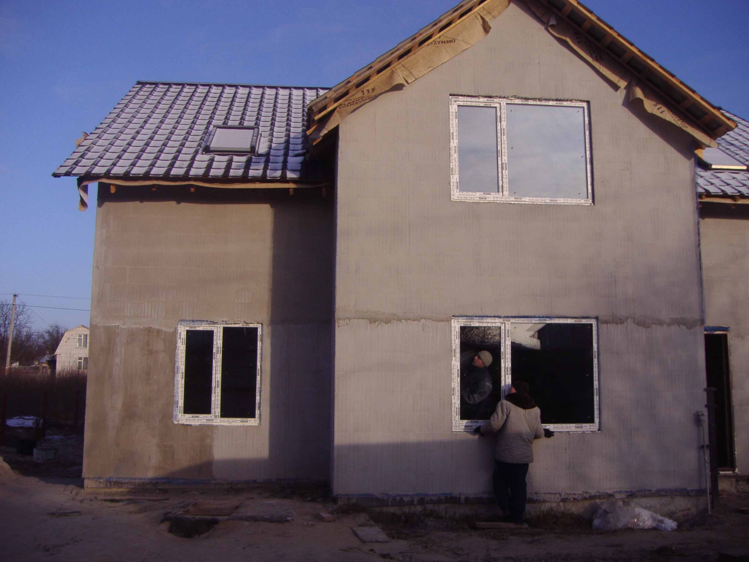

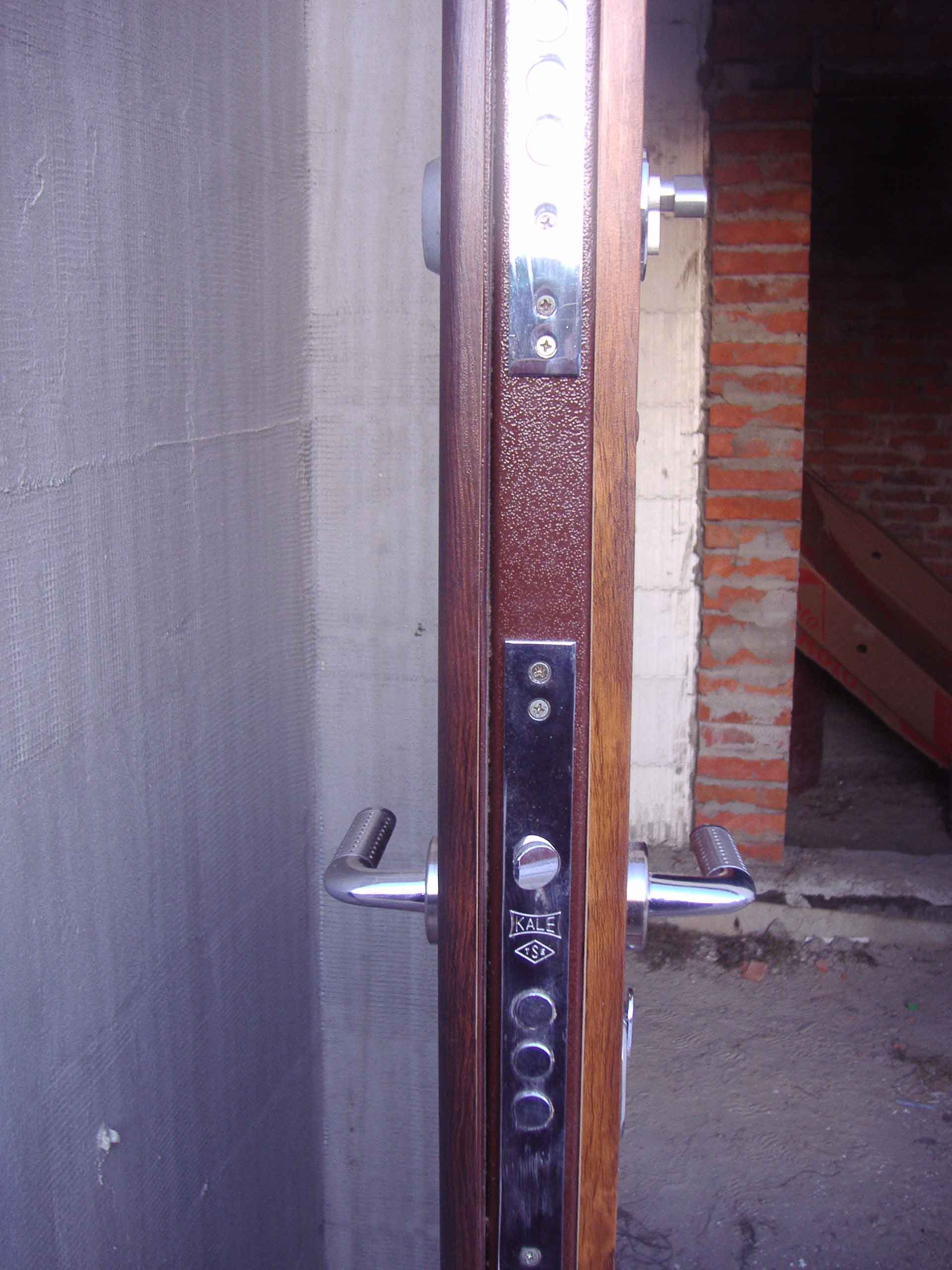

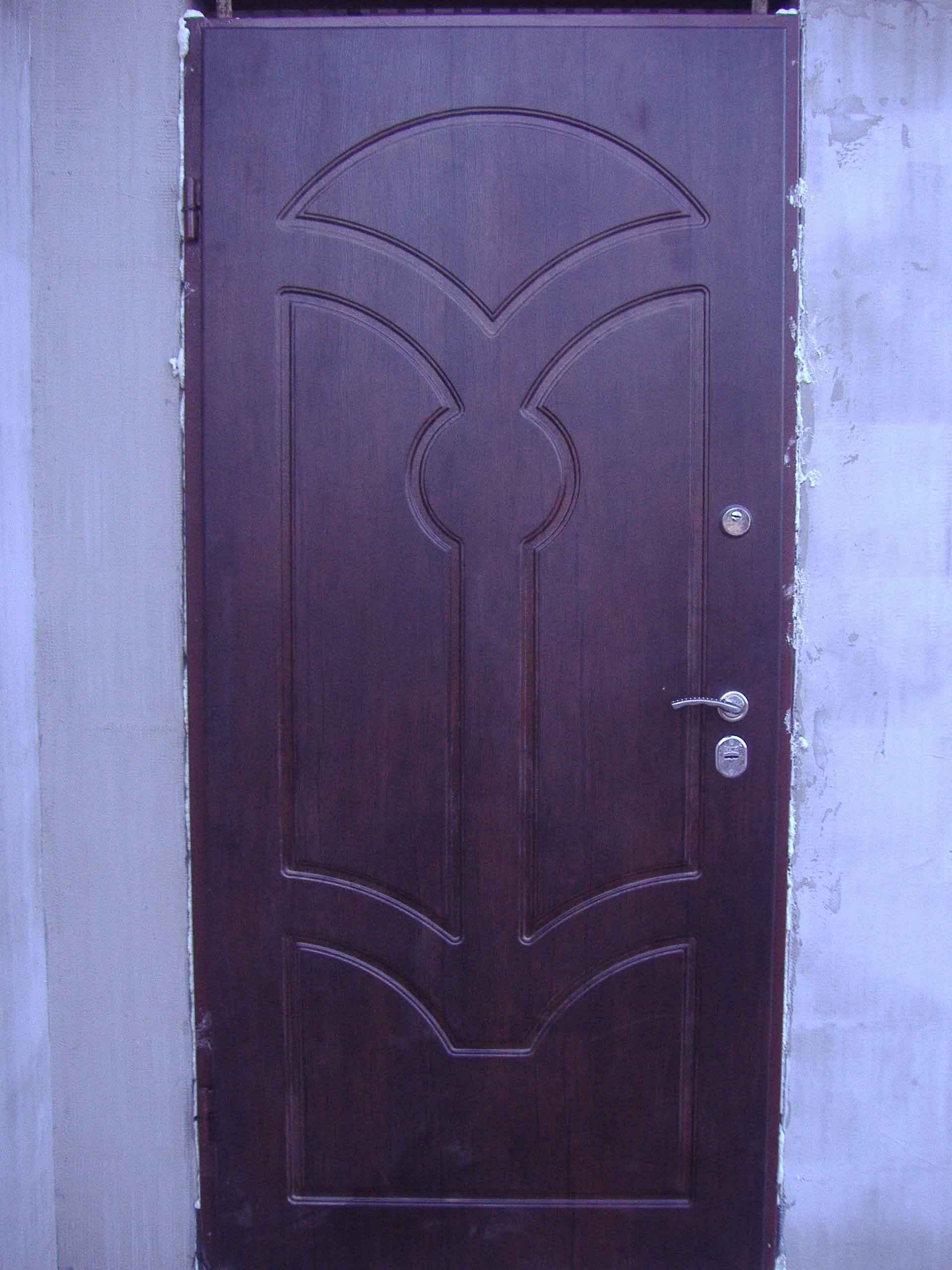

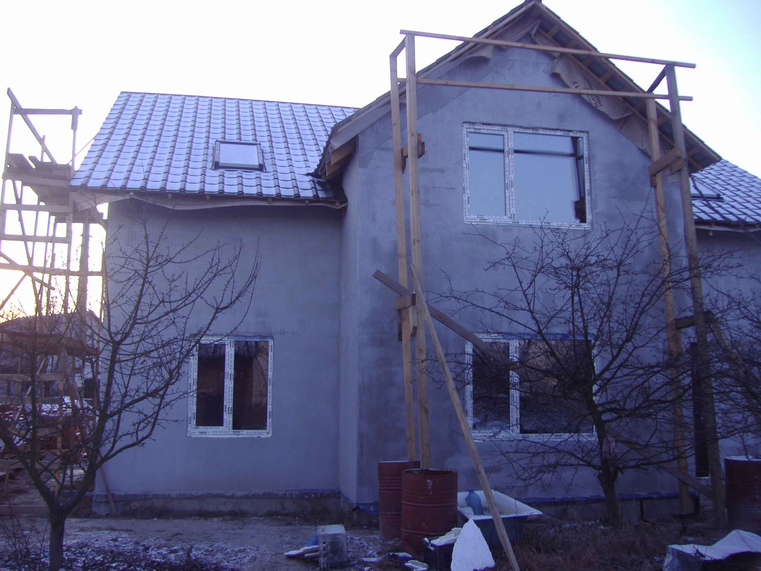

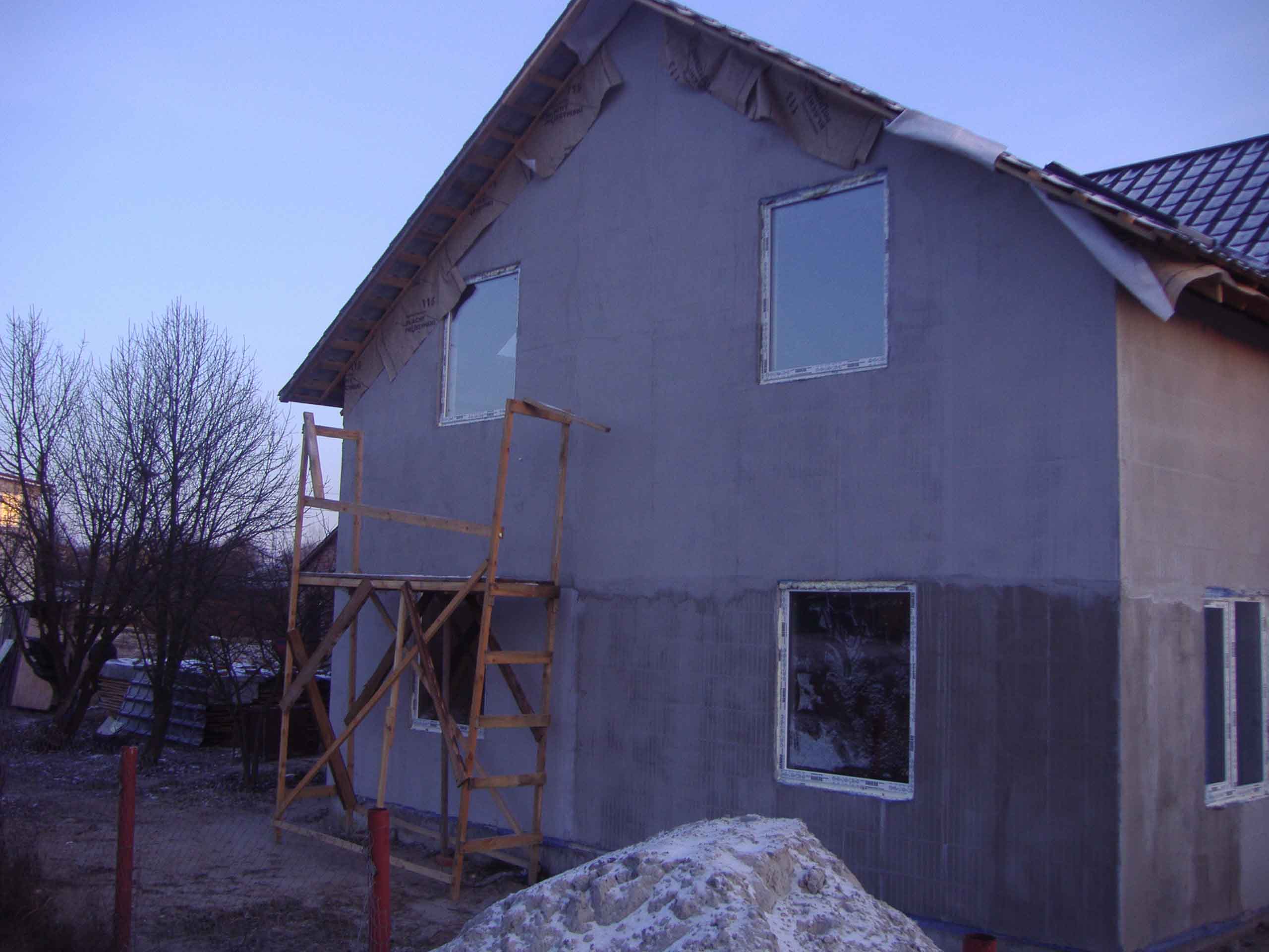

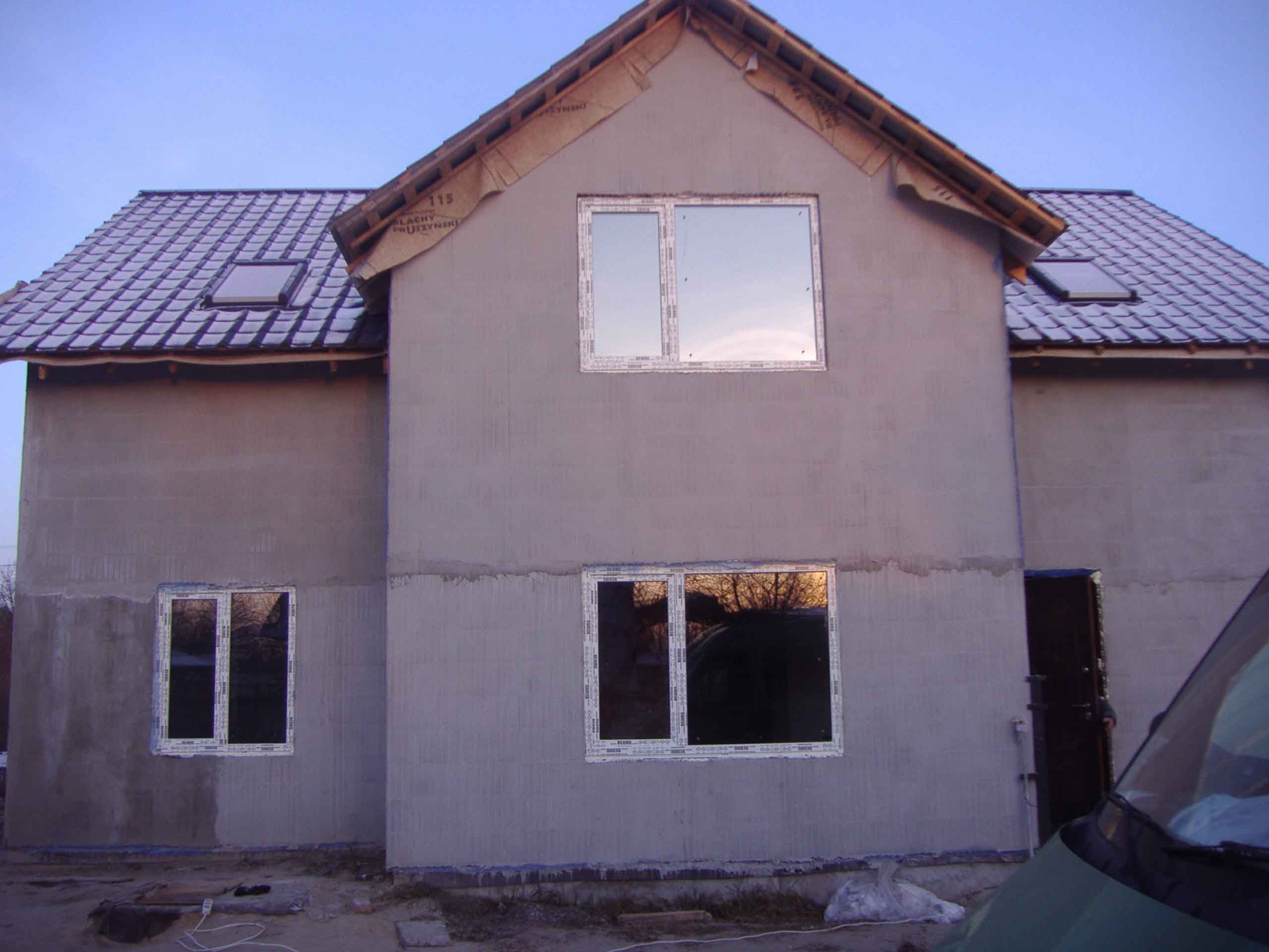

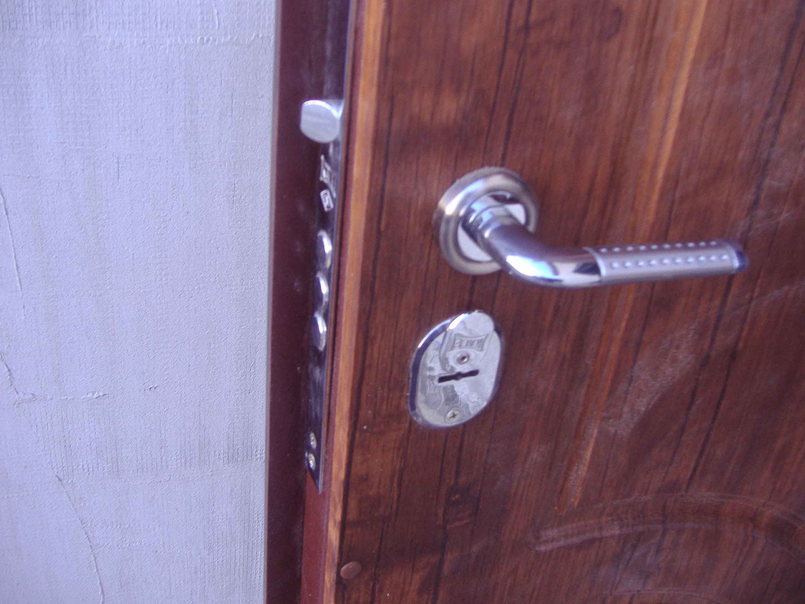

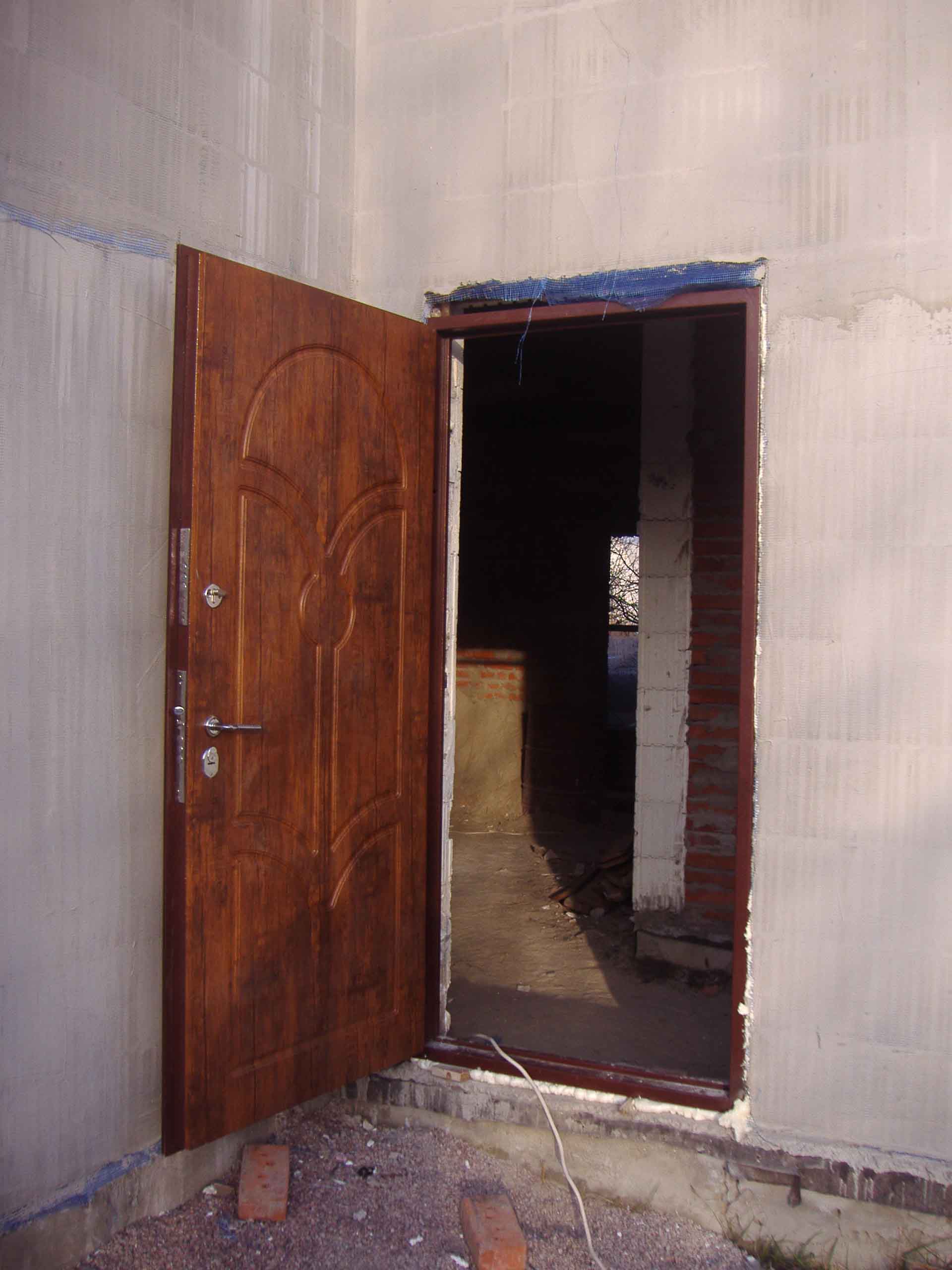

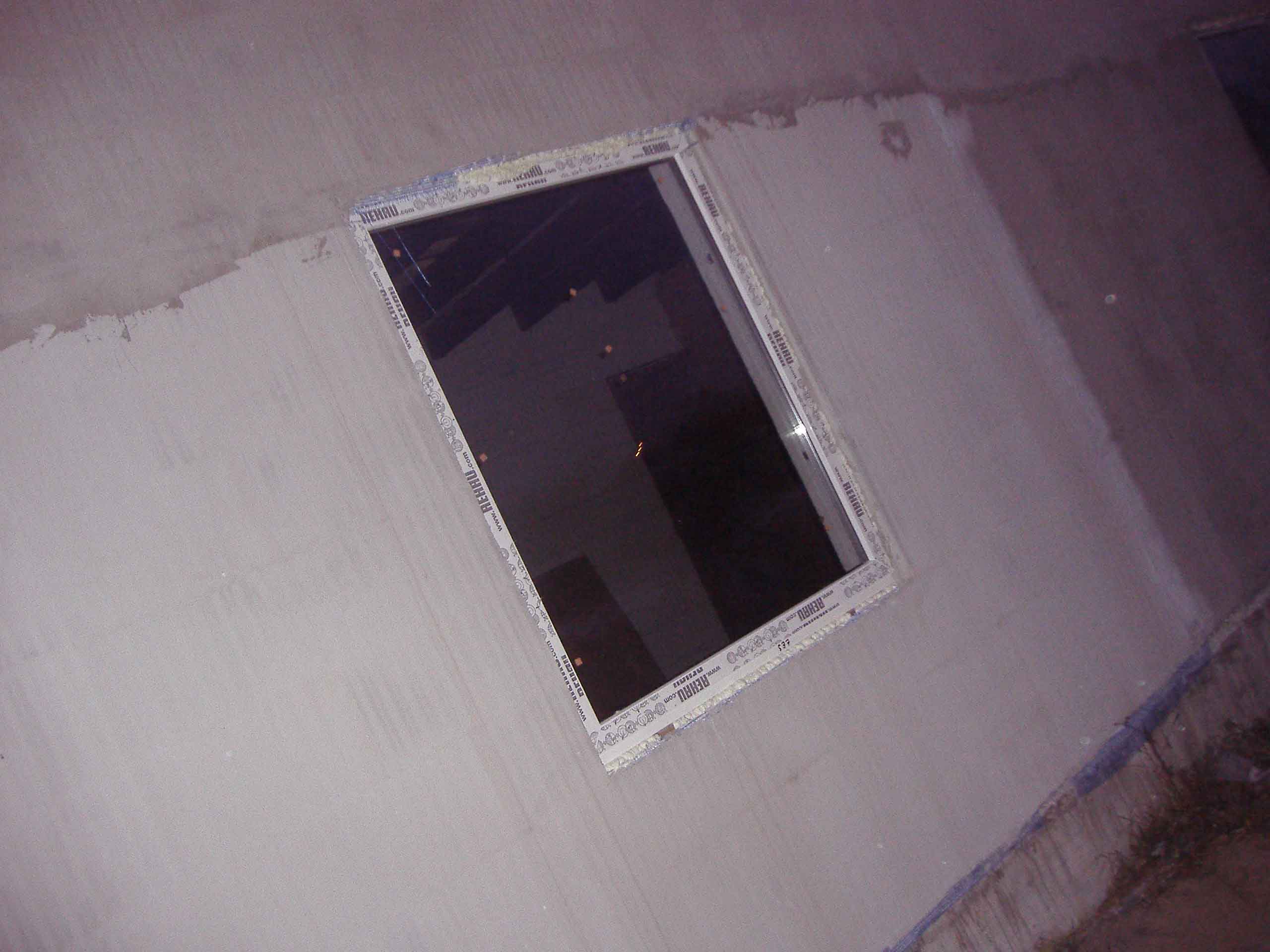

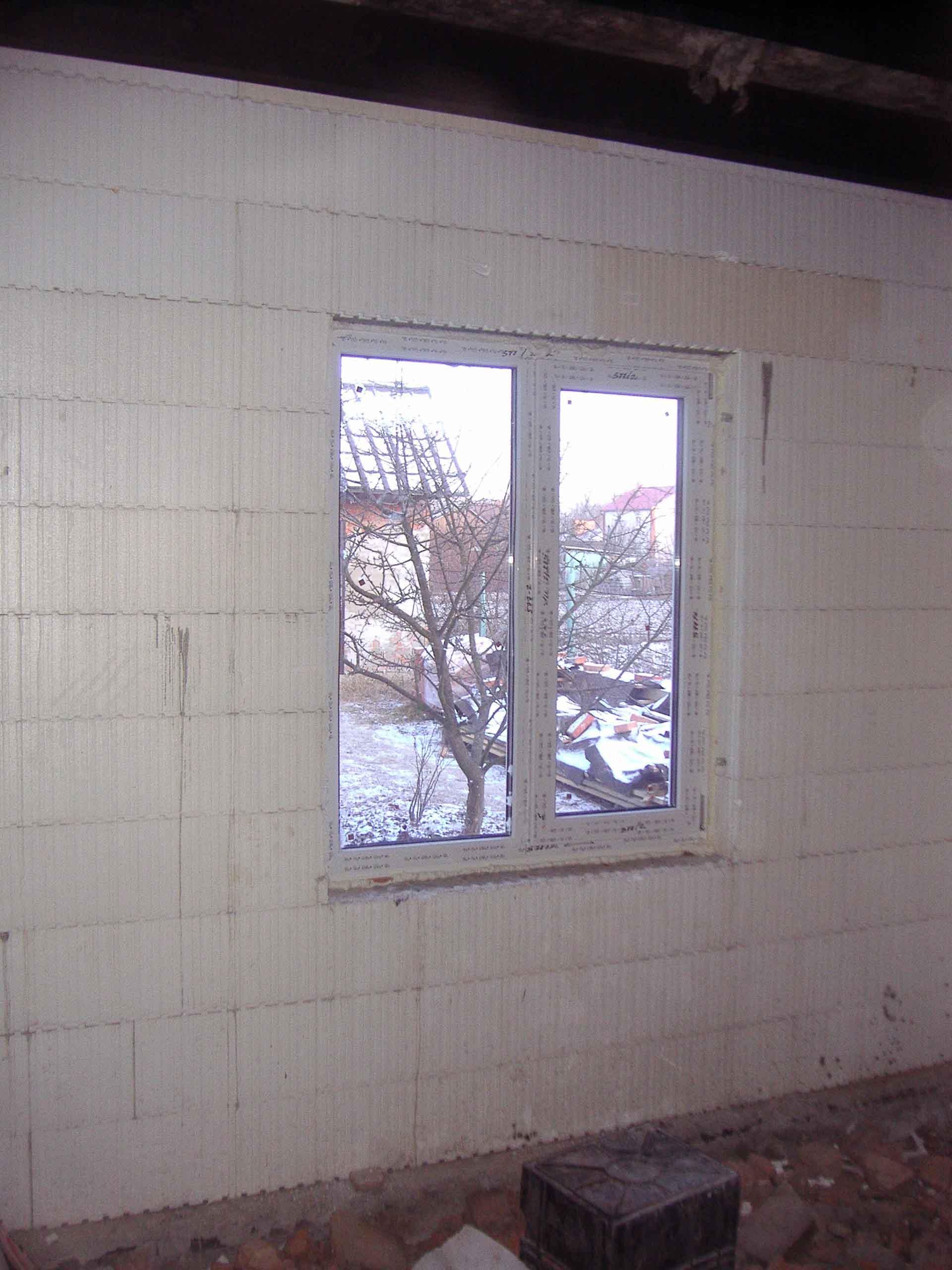

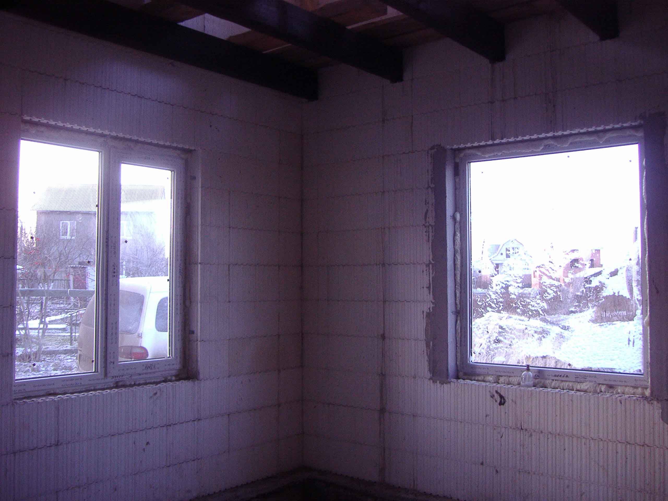

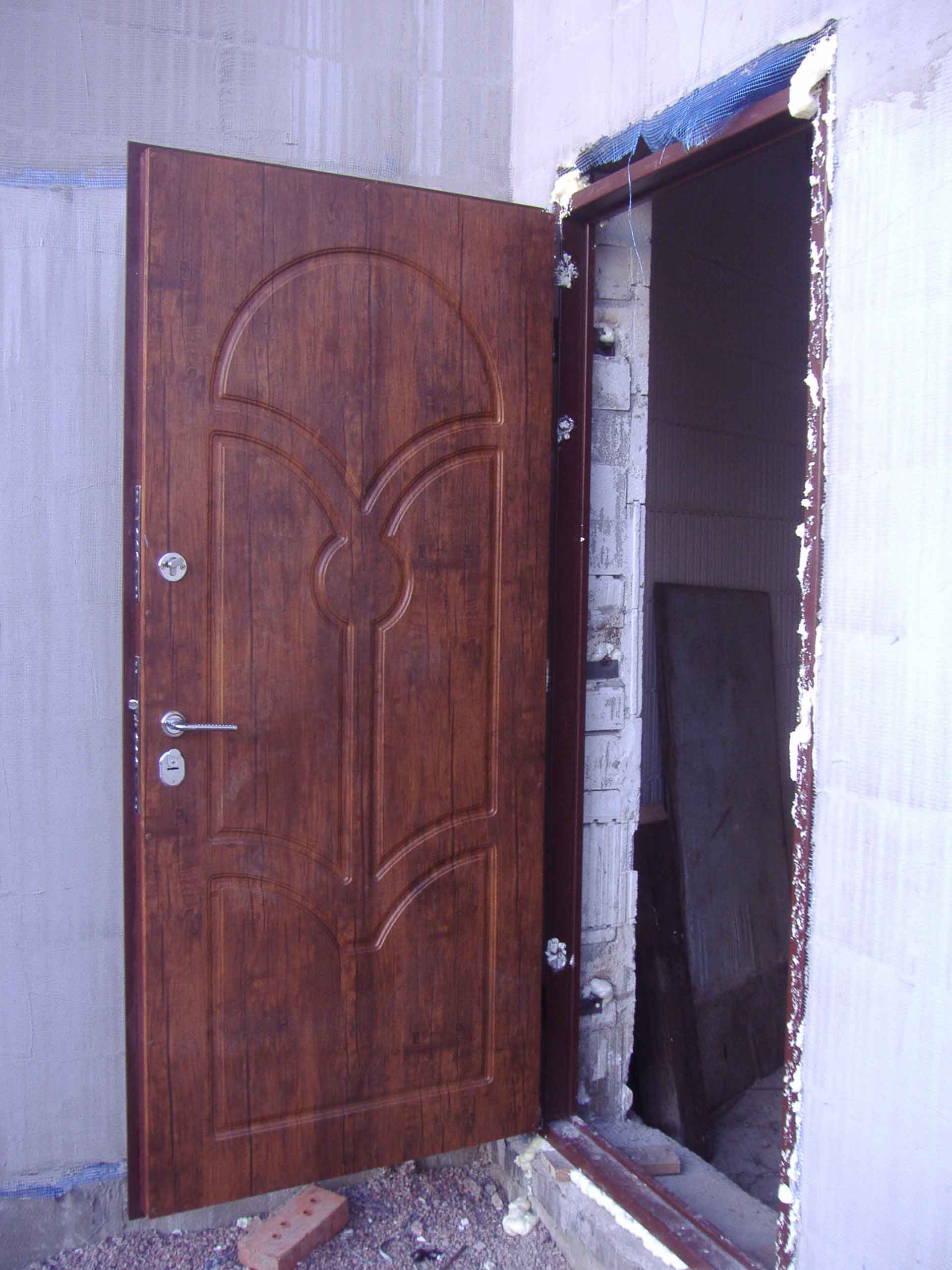

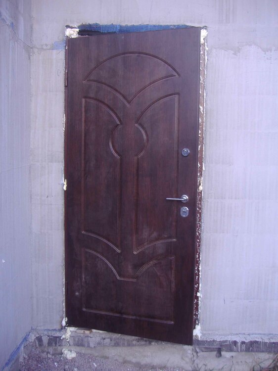

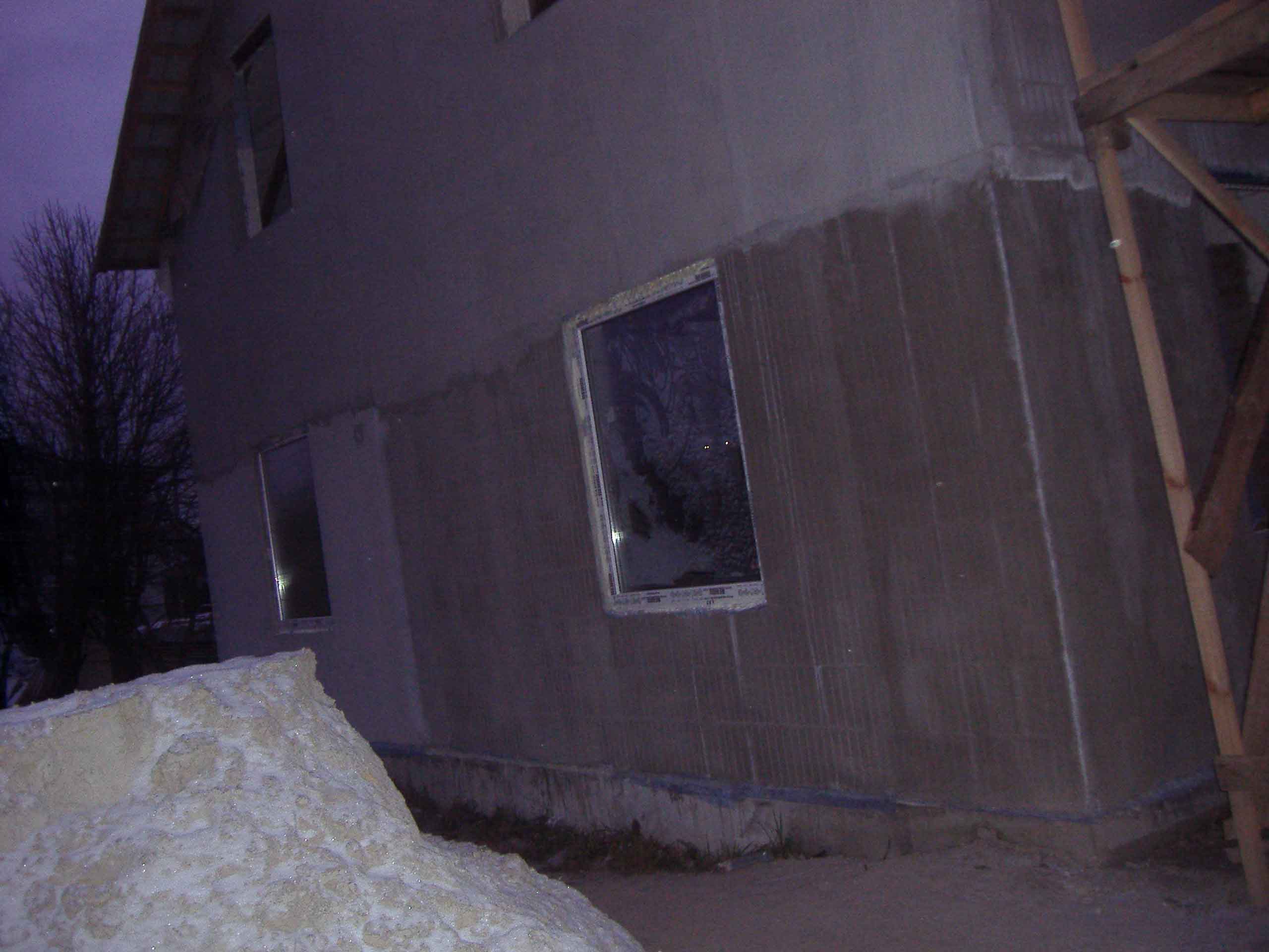

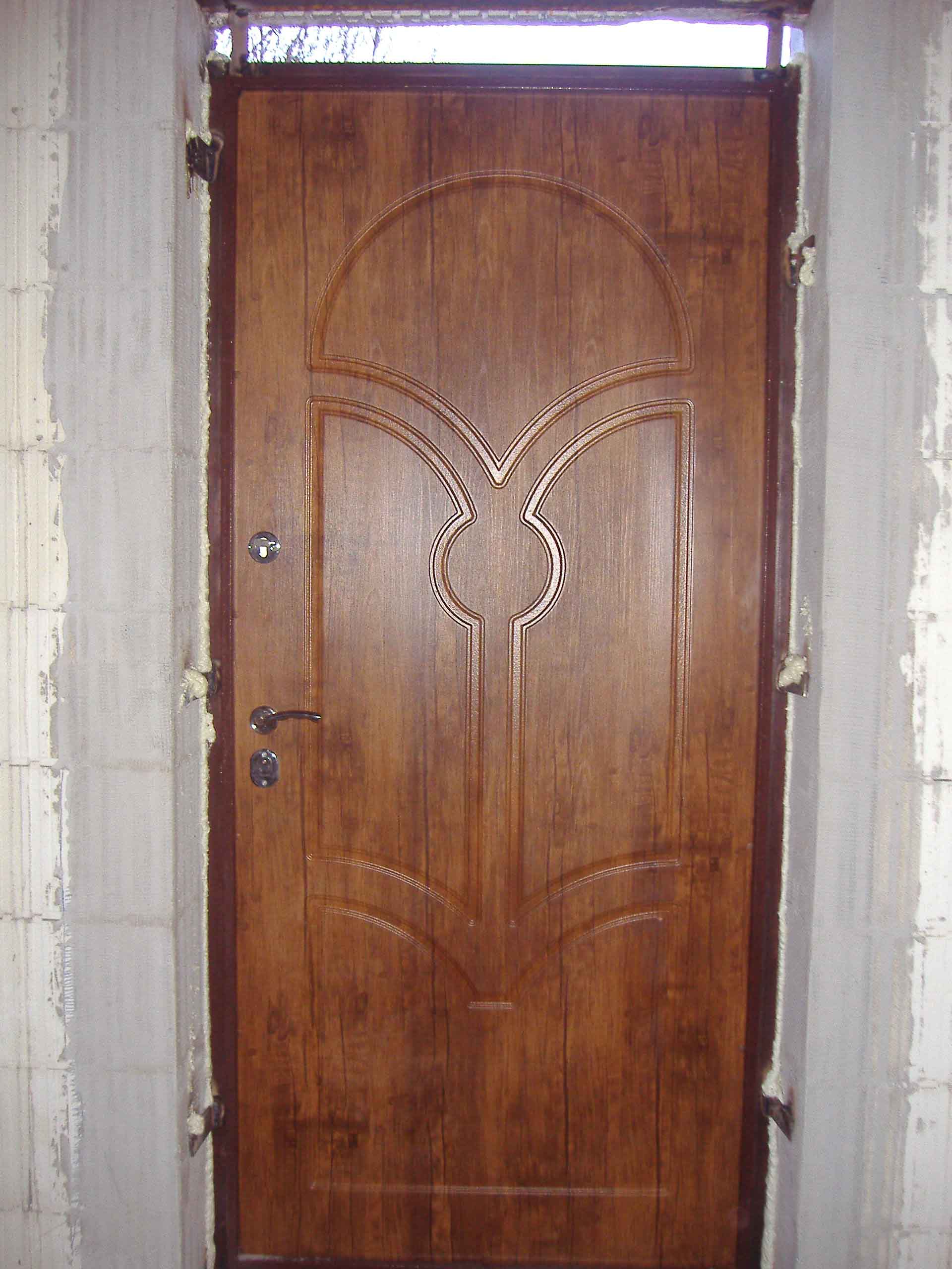

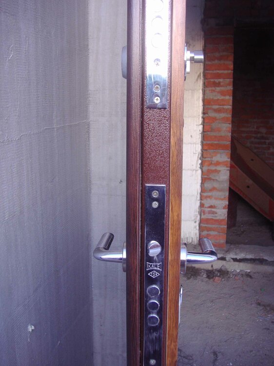

На этих выходных устанавливали окна и двери. Ну как всегда делали это сами. Проблем не возникло. Очень понравилось работать профисиональной пеной. (это та что идет под пистолет) На 11 окон и две двери ушло 5,5 балонов.
Дальше идет фотоотчет. Кому что интересно, спрашивайте.
