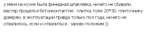

На неспец форуме два человека написали, что нужно нанести бетонконтакт, у одного держится полгода после плиточника, ну есть же способ(( Хотя у меня и этот не укладывается в голове - бетонконтакт по идее для невпитывающих, шпаклёвка вроде как впитывает...
Какой уже день по счёту я кручусь возле этих стен, сегодня пересмотрела инструкции ко всем возможным клеям, стоит шесть упаковок плитки и остановилась работа((((( Откос окна - стартовая шпаклёвка Кнауф года три назад ложилась, как её сдирать((( Я даже не знаю, какой клей докупать, если и сниму, смою, или сделаю насечки, а Вы нагружает терминологией, напаркуа?((
Дело не в том, кто как и что сказал, у каждого своя правда, а в том, что нужны советы, основанные на опыте(((

Не надо туда бетонконтакты) Достаточно будет 2 слоя грунта- 1й СТ17 super, через 8 часов СТ17.. после можете смело клеить на плиточный клей,только что-нибудь получше,чем CM-11.
А чем плох бетонконтакт? Или это просто излишне?
И да, а шо получше см11? У нас бОльший прайс не всегда является гарантом лучшего качества.
Есть какие-то конкретные марки/названия что можно смело рекомендовать ?

Бетонконтакт хорош,но в необходимых ситуациях. По гипсу под кирпич он точно не нужен. Если бы у вас стена была из невпитываемых материалов,тогда бк в помощь.
