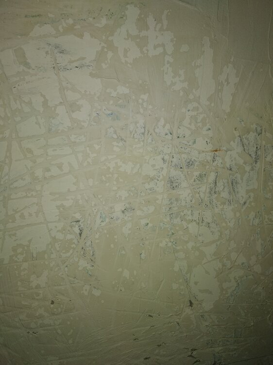

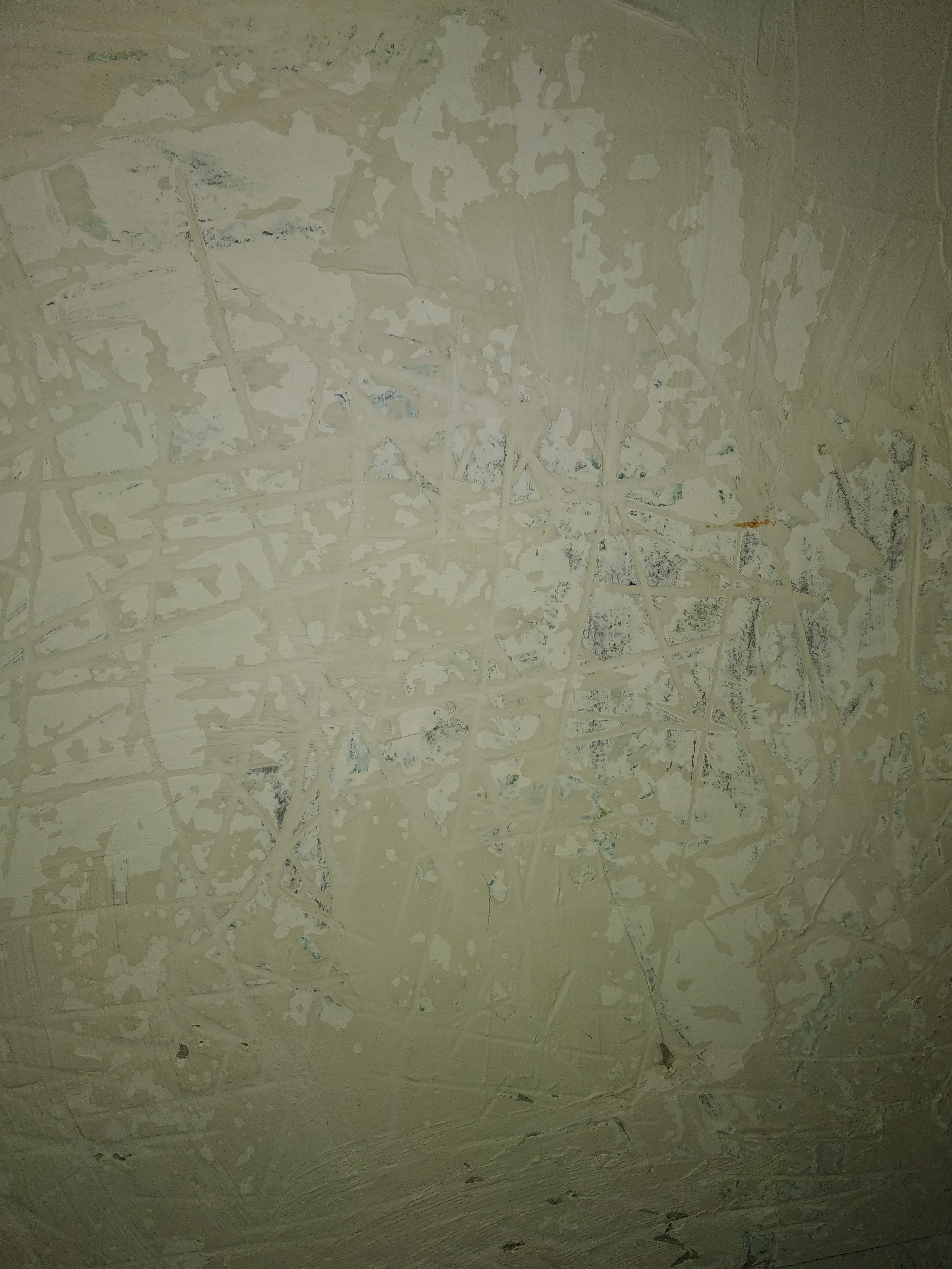

IMG_20190930_181131.thumb.jpg.15842e92f05504e1c5e89ef5e8ea8984.jpg Проблема мега-уровня масштаба(( Это что за клея такие и за специалисты сейчас(((если раньше без всяких грунтовок на цемент клеили, и плитка по 100 лет в тех же переходах метро не отваливается.
Основание - бетон, будет грунтоваться. Подойдёт ли Kreisel 103 ( как вариант, усиленный) для укладки плитки, или возможны варианты клея лучше? Советуют ещё Ceresit cm11
Отхватили все,расходимся.:D
Вы называете прозрачный слой шпаклёвки "несущим основанием":fool:, когда указано, что основание - бетон!! С содранной краской, два раза прогрунтованное.

Если правильно подойти к вопросу:
-подготовка основания
-подготовка материала
-температурный режим
-соблюдение правил эксплуатации уложенной плитки/помещения-экс/интеръер
То, - Можно и на обычный цементный раствор уложить и никаких проблем не будет.
Ну эт, так, если что))
П. С. Тёплые полы во внимание не берём, хотя и там есть варианты)
