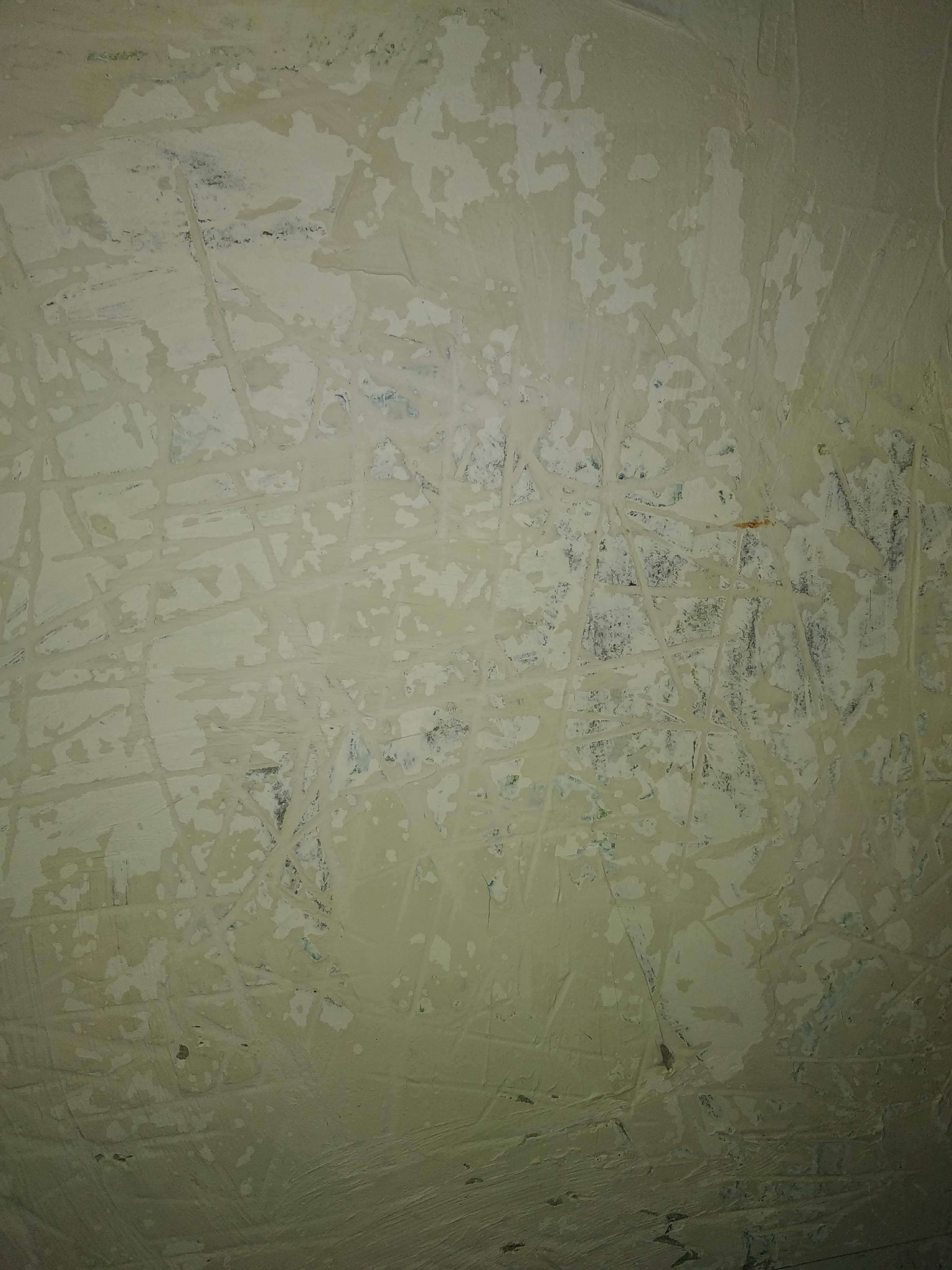

Homyaklena Опубліковано: 6 жовтня 2019 Автор Поділитись Опубліковано: 6 жовтня 2019 Так у Вас манка с комочками или торт Наполеон ?�� Не уверен в 100% правильности своих утверждений , но эффект "слоёного теста " наблюдал когда шпаклёвка накладывается толстым слоем на уже схватившийся , но ещё сырой предыдущий толстый слой . Нет, очень тонкий слой. Комки при замешивании, даже после 10минут дрелью. В результате на стене с очень твёрдым бетоном отслоилось, стена была прогрунтована. Не суть, это всё уже содрано с краской до бетона. Снималось удивительно легко. Там, где бетон более рыхлый и слой толще, и шпателем, и алмазной чашей с очень большим трудом, зараза((( Завтра муж будет добивать, не женское это дело - шуруповёрт с алмазной чашей, борщ потом не могти сварить)))) Посилання на коментар Поділитися на інших сайтах More sharing options...

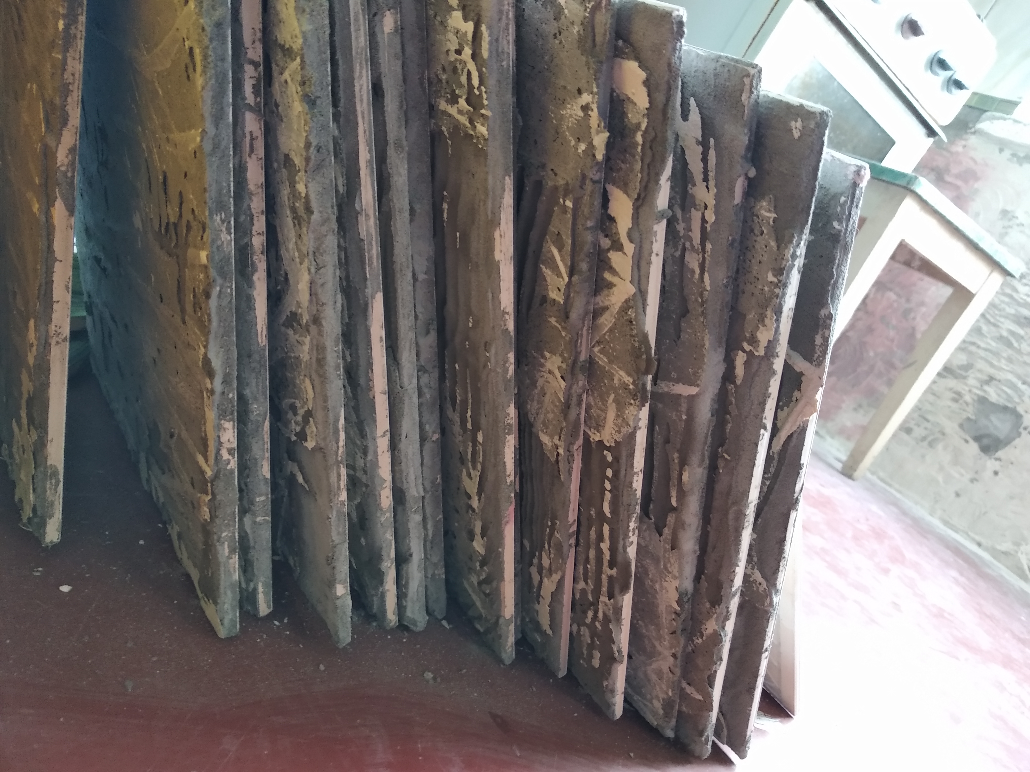

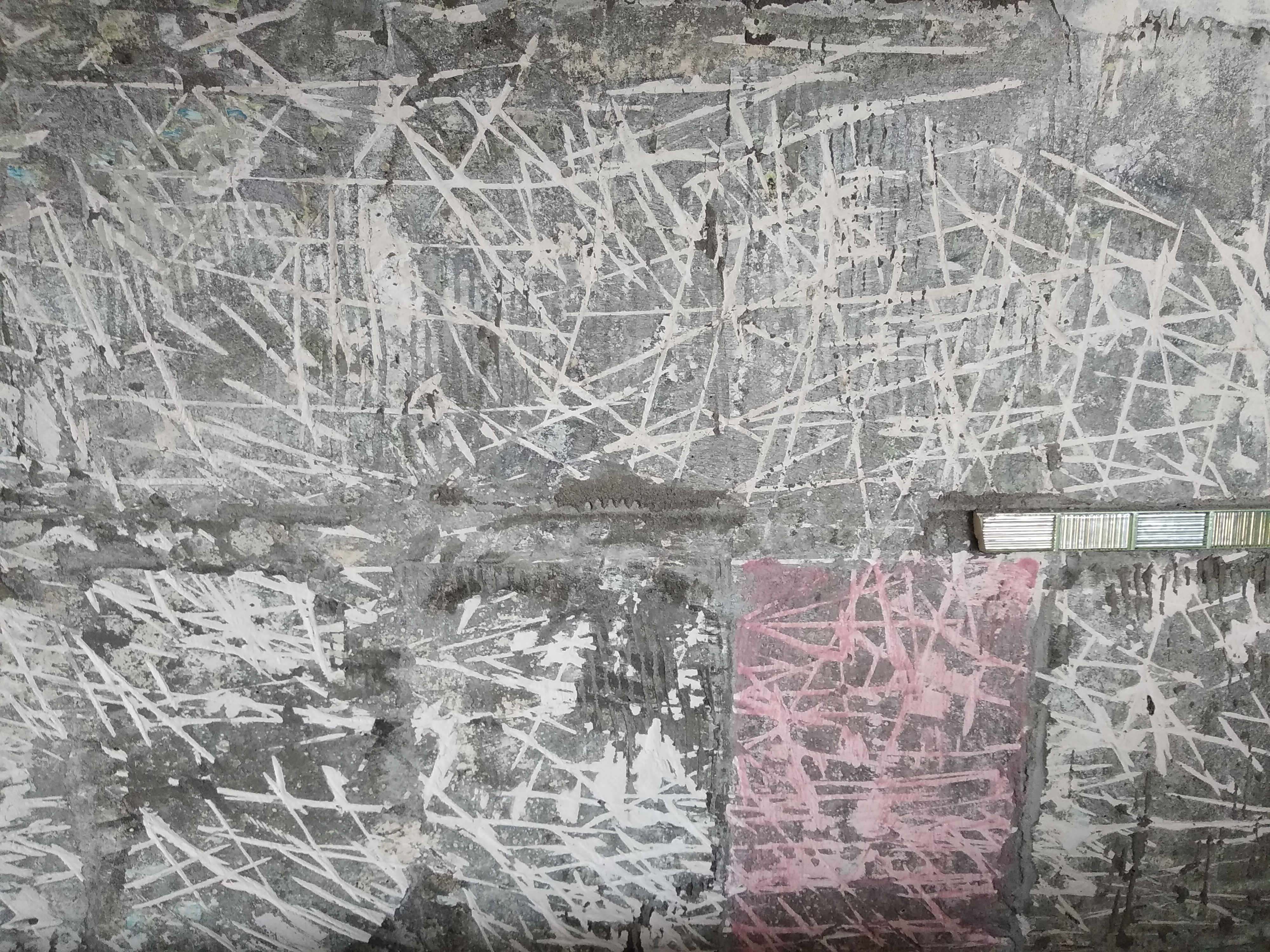

Homyaklena Опубліковано: 23 жовтня 2019 Автор Поділитись Опубліковано: 23 жовтня 2019 Итог после укладки на бетонную стену. Укладывалась без сквозняков, замес дрелью, нанесение зубчатым. "Прекрасный" клей. То-то продавец так усиленно пытался втюхать это г@@но под видом плиточного клея, и повелись же((( Посилання на коментар Поділитися на інших сайтах More sharing options...

Homyaklena Опубліковано: 23 жовтня 2019 Автор Поділитись Опубліковано: 23 жовтня 2019 Новая серия остросюжетного триллера "Под клеем".) На этот раз какой использовали? Все тот же? Вам всё смешно( мне вот вообще не очень. Тот же, меня ж тут заверяли, что не в клее дело( Какие ошибки могли быть, если стена подготовлена(( Скажите, та плитка, что с кусками клея, её теперь только на помойку? Клей держится хорошо)) На другой стене отковыряла пока 1шт. легко, плитка без клея)) Посилання на коментар Поділитися на інших сайтах More sharing options...
Serd Опубліковано: 23 жовтня 2019 Поділитись Опубліковано: 23 жовтня 2019 Вам всё смешно( мне вот вообще не очень. Тот же, меня ж тут заверяли, что не в клее дело( Какие ошибки могли быть, если стена подготовлена(( Скажите, та плитка, что с кусками клея, её теперь только на помойку? Клей держится хорошо)) На другой стене отковыряла пока 1шт. легко, плитка без клея)) Очистить плитку можно,но это неблагодарное и очень пыльное дело. Если стена хорошо была подготовлена,то дело в клее,или неопытности исполнителя. Попробуйте,предварительно перед облицовкой,делать промаз по стене клеем на сдир. Тем самым практически исключите человеческий фактор. 1 Посилання на коментар Поділитися на інших сайтах More sharing options...
#roofinspector Опубліковано: 23 жовтня 2019 Поділитись Опубліковано: 23 жовтня 2019 Мне совершенно не понятно одно: зачем вы клеите плитку и потом её отковыриваете? Что бы проверить стойкость клея? Стойкость к чему? К человеку, который отковыривает свежую плитку со стены? Добавлено через 2 минуты г@@но под видом плиточного клея Клей держится хорошо)) Одно к другому не клеится вяжется 2 Посилання на коментар Поділитися на інших сайтах More sharing options...
Homyaklena Опубліковано: 23 жовтня 2019 Автор Поділитись Опубліковано: 23 жовтня 2019 (змінено) Мне совершенно не понятно одно: зачем вы клеите плитку и потом её отковыриваете? Что бы проверить стойкость клея? Стойкость к чему? К человеку, который отковыривает свежую плитку со стены? Добавлено через 2 минуты Одно к другому не клеится вяжется Я не проверяла стойкость клея, а собиралась доделывать зазор((У меня и в мыслях не было, что отойдёт, т.к. стена в этот раз была подготовлена хорошо - следов краски не осталось, обеспылена. Плитка легко отошла. После укладки прошло, по-моему, больше недели, какая свежая? Мне как было, оставить легко отходящую плитку, чтобы отвалилась потом? )) Вы вырвали слова из контекста. В одном случае, отошла от бетонной стены с клеем, в другом - отошла без клея. Или как, клей должен был покрошиться прахом?)) Тогда да, точно "виноват" клей)) Что на бетонконтакт, что на грунтовку, не держит. Или плитка 5мм слишком тяжёлая?)) Если бы ошибка в том, что на более твёрдый бетон не наносила бетонконтакт, только грунтовку... но и на стене с бетонконтактом тоже отошло. Если бы ошибка в нанесении : стена/плитка - отвалилось и так, и так. Надеюсь, хоть Сemfix дорогущий от подоконника не отвалиться))) Продавцы Леруа, конечно, "умнички" Змінено 23 жовтня 2019 користувачем Homyaklena Посилання на коментар Поділитися на інших сайтах More sharing options...
#roofinspector Опубліковано: 23 жовтня 2019 Поділитись Опубліковано: 23 жовтня 2019 Вы вырвали слова из контекста. Лично я такой цели не имел. Возможно сам контекст немного рваный. Ну да ладно... Добавлено через 1 минуту Плитка легко отошла Вот тут поподробнее, пожалуйста. Что значит "отошла"? Отвалилась и упала? Или вы преднамеренно попробовали отколупать? Как долго она пробыла "не отошедшей"? Посилання на коментар Поділитися на інших сайтах More sharing options...
Homyaklena Опубліковано: 23 жовтня 2019 Автор Поділитись Опубліковано: 23 жовтня 2019 Лично я такой цели не имел. Возможно сам контекст немного рваный. Ну да ладно... Добавлено через 1 минуту Вот тут поподробнее, пожалуйста. Что значит "отошла"? Отвалилась и упала? Или вы преднамеренно попробовали отколупать? Как долго она пробыла "не отошедшей"? Там где отошло всё от стены с клеем на плитке: нижний ряд фартука уложила 10.10., до этого стена 2или 3 раза прогрунтована с 12-часовой просушкой слоёв. Верхний ряд уложен 16.10 тоже прогрунтовано. Время до укладки после грунтовки - день-два. Нижний ряд укладывала, да, долго, тяжело было ровнять. Верхний ряд уложила максимум за 30минут. Нанесение клея - на плитку, сначала обычным, потом зубчатым, толщина слоя 2-7мм. Там где плитка отошла без клея: бетон более рыхлый, стена бетонконтактом, до этого раза 4 грунтовка, клей на стену и на плитку. На стену для выравнивания максимально тонко, на плитку зубчатым. Время до укладки после покрытия бетонконтактом 12часов. Краска до бетона содрана и там, и там. Наносила по возможности максимально быстро. Сквозняки исключены. Замешивание дрелью... Ковыряла не намеренно, почуствовала что "бухтит", шпателем чпок - и отвалилась вся стеночка Добавлено через 13 минут Очистить плитку можно,но это неблагодарное и очень пыльное дело. Если стена хорошо была подготовлена,то дело в клее,или неопытности исполнителя. Попробуйте,предварительно перед облицовкой,делать промаз по стене клеем на сдир. Тем самым практически исключите человеческий фактор. Спасибо за ответ. Объясните мне пожалуйста, какая разница, если на стене можно дыры заделывать тем же плиточным клеем, почему плитку с клеем нельзя лепить обратно?)) Большой вес, или как бы "пылит"? Нашла советы, кто-то ПВА смазывал, держится 12лет)) Мош дисперсию ПВА... Или жидкими гвоздями. Высота клея одинаковая. Жалко, блин(( Посилання на коментар Поділитися на інших сайтах More sharing options...
Serd Опубліковано: 23 жовтня 2019 Поділитись Опубліковано: 23 жовтня 2019 Можно лепить,это уже будет именно лепнина,а не облицовка. Если устраивает,дерзайте. PU клей-герметик справится с этой задачей. Плоскость поймать будет значительно тяжелее,нежели облицовка на цем клей. Дешевле,наверное,отстрелившую плитку выкинуть и докупить квадрат +/-. Да.. и вы перегрунтовали поверхность. Образовавшаяся пленка препятствует связи цем клея с бетонным основанием. Бетон достаточно 1 раз прогрунтовать. 3 Посилання на коментар Поділитися на інших сайтах More sharing options...
#roofinspector Опубліковано: 23 жовтня 2019 Поділитись Опубліковано: 23 жовтня 2019 до этого стена 2или 3 раза прогрунтована А почему всего лишь 3 раза? Я не стебу. Мне просто хочется понять, откуда у вас информация о таком количестве слоёв? По факту вы создали водорастворимую герметичную плёнку, которая как минимум, препятствовала быстрой отдаче воды в стену. Ну и наверняка ухудшили адгезию 1 Посилання на коментар Поділитися на інших сайтах More sharing options...
Homyaklena Опубліковано: 23 жовтня 2019 Автор Поділитись Опубліковано: 23 жовтня 2019 (змінено) А почему всего лишь 3 раза? Я не стебу. Мне просто хочется понять, откуда у вас информация о таком количестве слоёв? По факту вы создали водорастворимую герметичную плёнку, которая как минимум, препятствовала быстрой отдаче воды в стену. Ну и наверняка ухудшили адгезию Не так выразилась. Если та стена, что под фартук: слой нанесла, сутки так точно сохло, а потом на стенах рядом что-то делалось, на прогрунтованной не вовремя, на форуме ответы искались, по сути перед самой работой слой один, а прежние/прежний впитавшиеся несколько недель. В общей сложности за месяц 2 или 3 раза наносила, но ещё испарения, духовка... В инструкции к грунтовке написано несколько слоёв же Добавлено через 16 минут Можно лепить,это уже будет именно лепнина,а не облицовка. Если устраивает,дерзайте. PU клей-герметик справится с этой задачей. Плоскость поймать будет значительно тяжелее,нежели облицовка на цем клей. Дешевле,наверное,отстрелившую плитку выкинуть и докупить квадрат +/-. Да.. и вы перегрунтовали поверхность. Образовавшаяся пленка препятствует связи цем клея с бетонным основанием. Бетон достаточно 1 раз прогрунтовать. Спасибо за ответ ещё раз! Стоит ещё 4 коробки((( никак не отвезём обратно, уже смотреть на неё не могу. Про плоскость, да, Вы правы, на стене то ровно вымучила, такое же и повторно хочется.. Вспомнила, что одно из 3 или 2 грунтований было ещё до сдирания краски/шпаклёвки, я уже месяц долбаюсь Второе уже перед тем, как прямо перед укладкой местами бетонконтакт. Вроде... Я уже и не помню точно, что тут целый месяц происходит(( Не очень люблю грунтовать, поэтому скорее всего это второй раз. Если повторно укладывать фартук, что посоветуете? Бетонконтакт не нужен? Бетон очень твёрдый, насадка по нарезке плитки еле пиляла. Вот те малюсенькие насечки, что на фото, местами искры шли. И Церезит см11плюс пойдёт? Змінено 23 жовтня 2019 користувачем Homyaklena Посилання на коментар Поділитися на інших сайтах More sharing options...

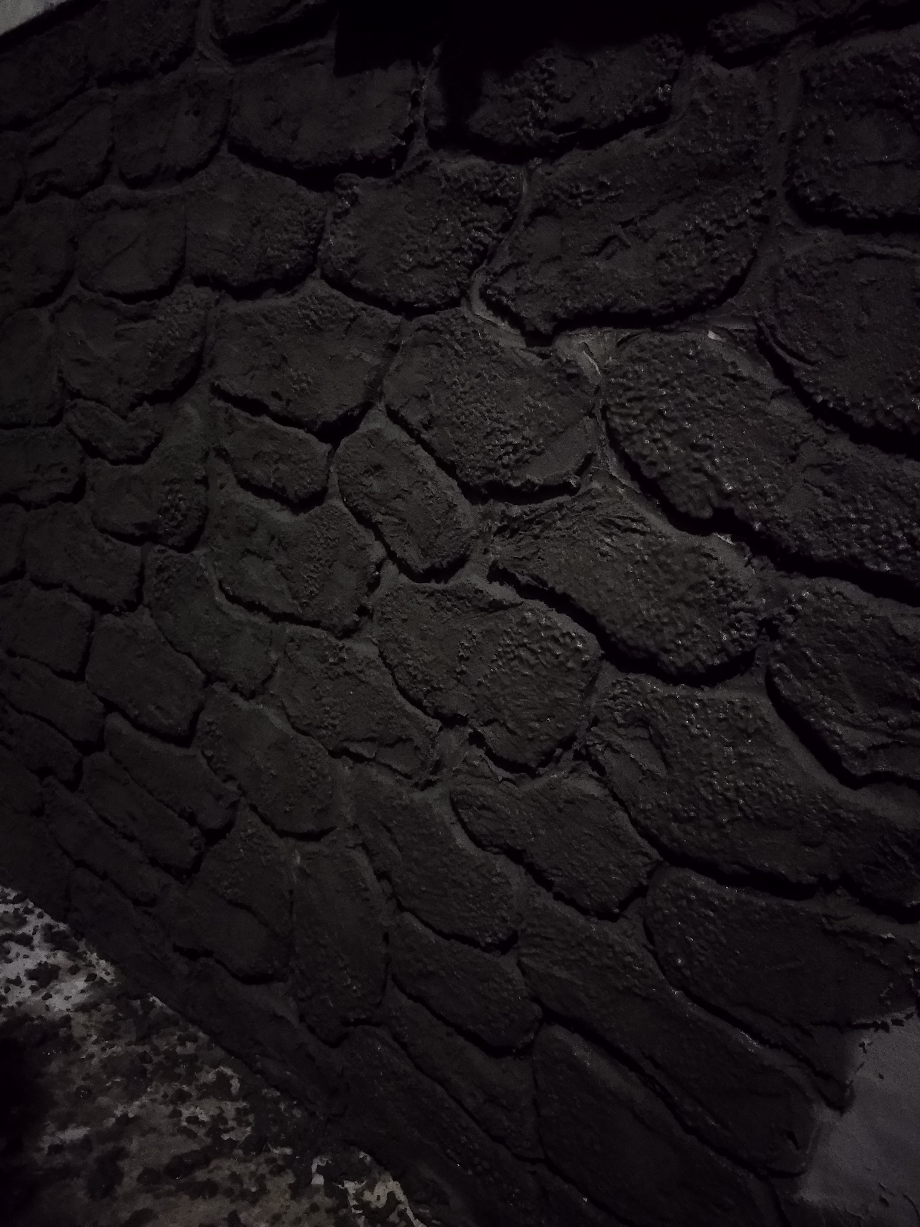

Homyaklena Опубліковано: 2 листопада 2019 Автор Поділитись Опубліковано: 2 листопада 2019 Нашла хоть какое-то применение Басику Посилання на коментар Поділитися на інших сайтах More sharing options...
saschik Опубліковано: 4 листопада 2019 Поділитись Опубліковано: 4 листопада 2019 Нашла хоть какое-то применение Басику[ATTACH]675093[/ATTACH] Вот и правильно - занимайтесь тем , что у Вас хорошо получается , а то , что не Ваше - оствьте другим. Посилання на коментар Поділитися на інших сайтах More sharing options...
