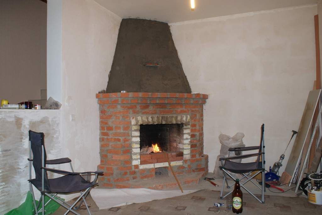

есть тяга ! канал широкий, углы минимальные, дымоход двойной, как у мерседеса. что еще надо?:) ах,да... приток воздуха. ну,это уже дело техники.
ну а мне осталось накидать раствор на верхушку и можно искать клинкер. спасибо всем за советы

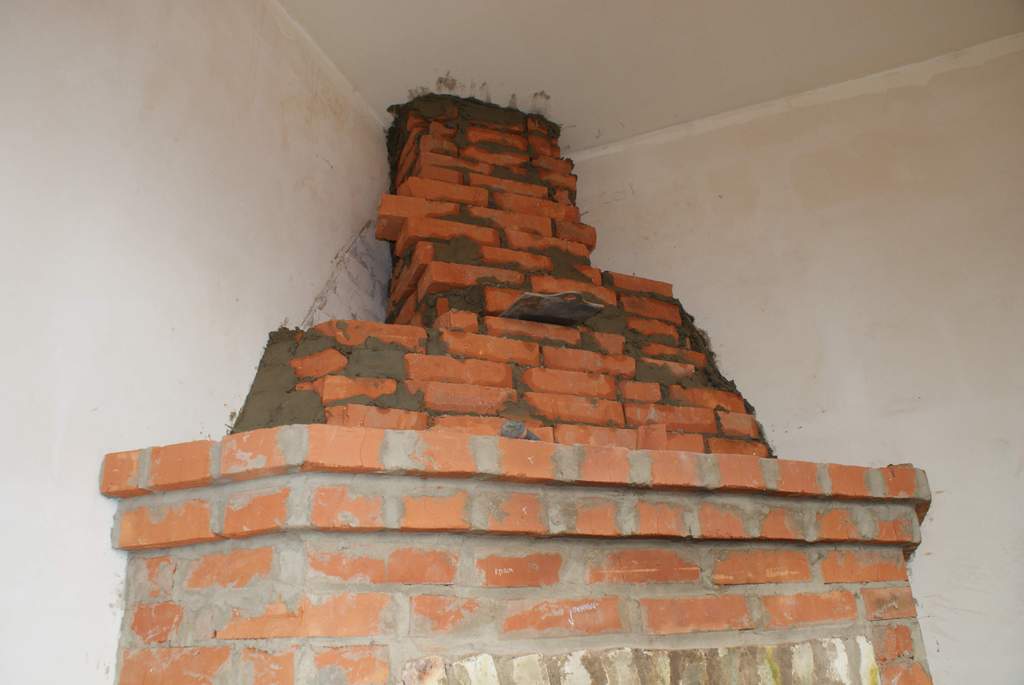

хорошо что у вас была вторая труба которая позволила поднять тягу . Но эксплуатировать такой вариант будет хуже чем если бы с самого начала сделали бы по уму . Забиваться будет больше ( 2 канала ) и чистить будет хуже . Но это дело далекого будующего , пока наслаждайтесь .

спасибо, я просто купил этот дом. я не принимал участия в стройке.
между прочим, по проекту это должна была быть вытяжка топочной, но поскольку котел на кухне, то я имею огромный гараж (уже без вентиляции) :)

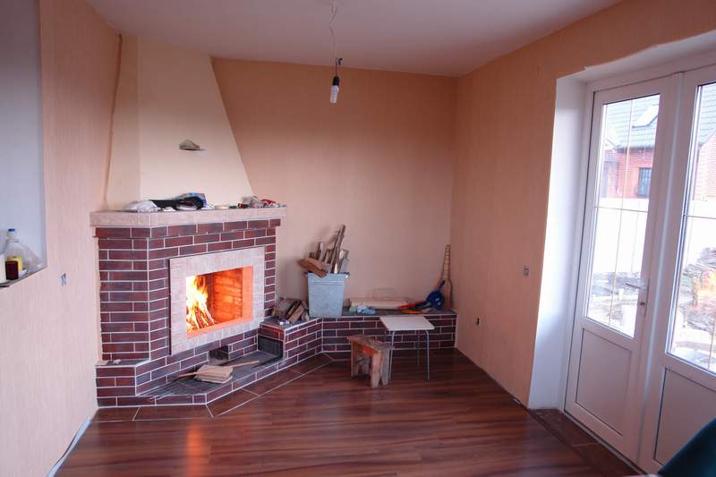

Здравствуйте! через две недели готов показать свой камин как он есть сейчас. :)
гадкий утенок, фото 2...
а ведь я его почти похоронил.
трубу печник Владимир поднял и теперь она выше конька
всем спасибо. греюсь

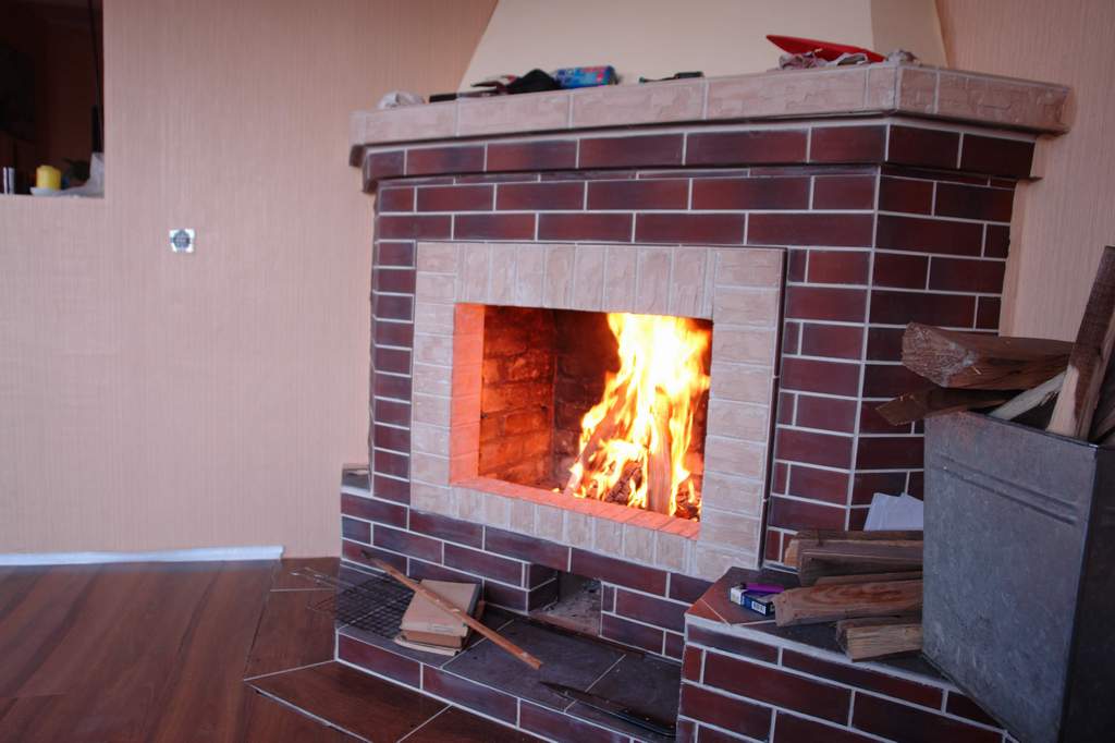

вот так выглядел камин через три часа работы Владимира
Кладка ранее построенной части камина и отремонтированной части камина сделана на цементно-песчаном растворе? Огнеупорный кирпич на каком растворе положен?
Да , и мастер при вас должен зажигать камин , береться немного палочек , бумага и зажигается , пока не высохнет в полную топить нельзя , но отмазка типа - он еще сырой нельзя - это неверно . Тяга сразу должна быть хорошая .
Если дымоход кирпичный и если он только недавно сложен, то летом запросто может быть обратная тяга. Причём даже если дымоход и высохнет после многих протопок, то, намокнув от дождя, этот дымоход также с вероятностью около 90% летом будет иметь обратную тягу.
Сырая кладка камина и печи сильно ухудшает тягу даже в металлическом дымоходе. При большом размере недавно сложенной печной конструкции даже при дымоходе из утеплённой нержавейки летом может не быть тяги или она будет обратной.

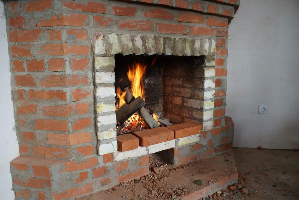

Диагноз:
1) В камине отсутствует так называемый "зуб", который служит для того чтобы не было обратной тяги, когда холодные газы опускаются вниз и забивают теплый поток от пламени.
2) Дымосборник мелковат, некуда помещаться дыму и не ясно включение в канал, как выполнено, какое сечение.
Итог: Попробовать сделать зуб из листа нержавейки 50х80 погнуть 1/3 к 2/3 и вставить на глине к фронтальной стене.

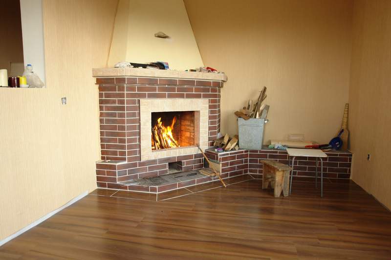

Согласен. Но ведь никто детально тему не рассматривает. Пишущие не удосужились даже ветку до конца прочитать ! :fool: Гадают на кофейной гуще : в чём может быть проблема. А проблема давно решена - есть и текст и фото.
Владимир, еще раз спасибо за клинкер.!:beer:
Всегда приятно когда получается переделать "малой" кровью. Часто бывает что один выход - хорошая двуручная кувалда и до фундамента мы все разрушим :) А по поводу Владимира - судя по всему он просто переделал дымосборник и вохможно переделал горловину. Я честно говоря так и не понял что он там менял в дымовых каналах - думаю что вам таки главное чтобы камин не только украшал комнату но еще и горел без обратной тяги. :)
