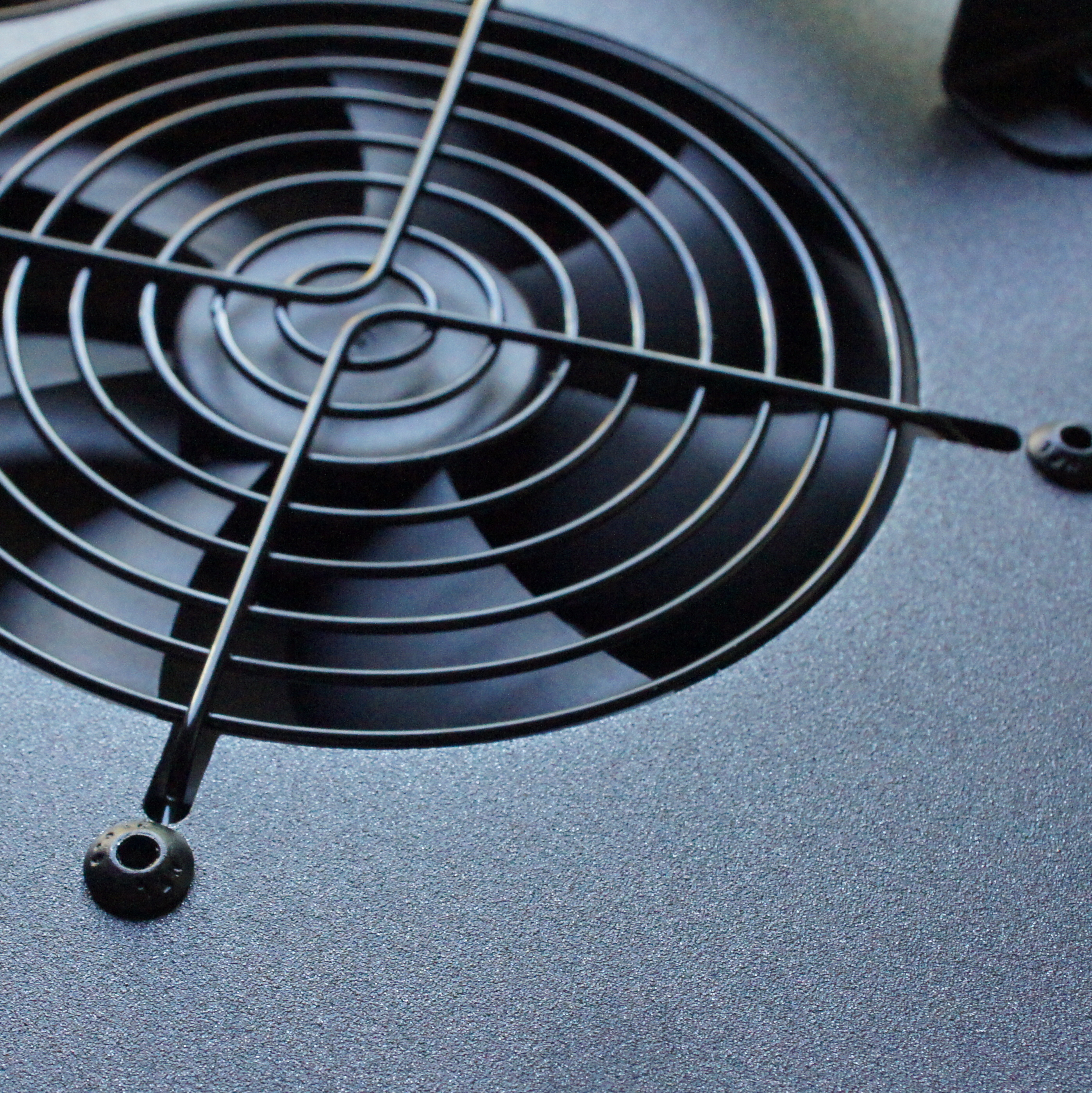

profeMaster Опубліковано: 25 листопада 2019 Поділитись Опубліковано: 25 листопада 2019 (например, полная бесшумность затребована именно пользователем СД, я вспомню кем именно и упомяну его непременно наверное, это я) Поздравляю с выходом в серию! вижу по картинке, что верхние отверстия в корпусе заходят на крышу. Судя по моей мебели, слой пыли довольно интенсивно растет даже в условиях квартиры, и все-таки на горизонтальных поверхностях. Поэтому предполагаю, что при простом оседании пыль теперь будет попадать внутрь сильнее, плюс при протирании крыши будет скатываться внутрь. Правильно? Посилання на коментар Поділитися на інших сайтах More sharing options...

iiigolkin Опубліковано: 25 листопада 2019 Автор Поділитись Опубліковано: 25 листопада 2019 наверное, это я) Поздравляю с выходом в серию! вижу по картинке, что верхние отверстия в корпусе заходят на крышу. Судя по моей мебели, слой пыли довольно интенсивно растет даже в условиях квартиры, и все-таки на горизонтальных поверхностях. Поэтому предполагаю, что при простом оседании пыль теперь будет попадать внутрь сильнее, плюс при протирании крыши будет скатываться внутрь. Правильно? От тут поймали, конструктив сразу не позволил уйти от этого момента. Продолжаем с этим работать, но в тех конструктивах, что есть — везде либо так, либо похожим образом. Менее мощные (5,5-7кВт) почти наверняка сумею сделать вовсе без отверстий спереди/сверху, но позже. Что с этими, что «в размере обувной коробки» дают 9, а в перспективе 11 и может даже 14 — хз, там без серьезной вентиляции никак (пусть она и тихая, но воздух проходить должен). 1 Посилання на коментар Поділитися на інших сайтах More sharing options...
