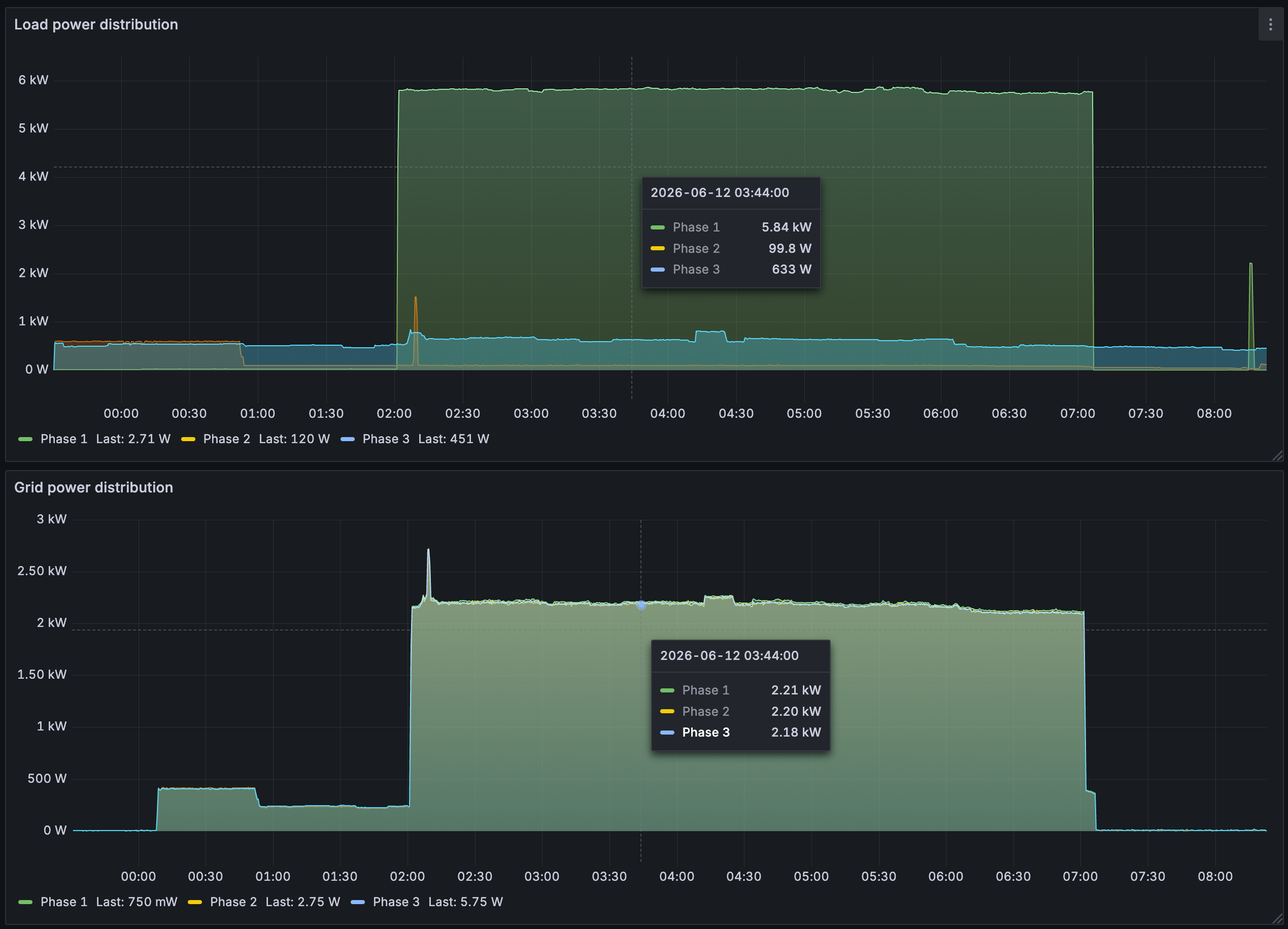

volomoto Опубліковано: 20 червня Поділитись Опубліковано: 20 червня 13 годин тому, Made in USSR сказав: сильно сомневаюсь в этом . есть понятие перекос фаз. Ось реальна робота балансування по фазах. На верхньому графіку розподіл навантаження по фазах (на Phase 1 заряджалась машина вночі), а на нижньому потужність зі сторони мережі: 1 Посилання на коментар Поділитися на інших сайтах More sharing options...
Made in USSR Опубліковано: 20 червня Поділитись Опубліковано: 20 червня (змінено) какой мощности инвертор у вас ? по ходу не менее 18 квт . максимальная мощность потребления на одной из фаз не может быть более 33 процентов от мощности инвертора( по одному из мнений ) . Покажите пожалуйста график потребления и распределения при условии нагрузки 0-0-и 33 проц. от мощности вашего инвертора. человек вверху( Фрай ) хотел иметь 9 кв. на одной фазе ,так что ему купить ?! 27 квт инвертор ?! таких НИЗКОВОЛЬТНЫХ инверторов дея не существует .Только высоковольтные. Да и смысла в этом нет . Это в случае если на фазу нельзя грузить более 33 процентов от мощности инвертора. ============== но по Вашим утверждениям нагрузка на одну фазу может быть 50 проц. от мощности инвертора так где истина ? Кроме того от трех стабилизаторов не уйти все равно . даже если допустить ,что к примеру Deye SUN-20K-SG05LP3 может дать 10 квт на одну фазу при условии включении настройки "асиметрик фаз фидинг " , то какая гарантия , что именно будет равномерное потребление с каждой фазы ? да и потребление самого инвертора тоже приличное при такой его мощности . Змінено 20 червня користувачем Made in USSR Посилання на коментар Поділитися на інших сайтах More sharing options...

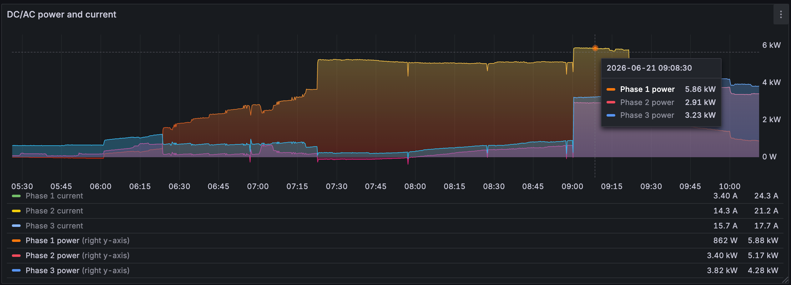

volomoto Опубліковано: 21 червня Поділитись Опубліковано: 21 червня 22 години тому, Made in USSR сказав: какой мощности инвертор у вас ? по ходу не менее 18 квт 12 кВт 22 години тому, Made in USSR сказав: максимальная мощность потребления на одной из фаз не может быть более 33 процентов от мощности инвертора( по одному из мнений ) Така думка може бути тільки в того, хто не в темі. А загалом треба не "думати", а вивчати конкретне обладнання. Ось мій 12 кВт інвертор видає 5.86 кВт на одну фазу: Посилання на коментар Поділитися на інших сайтах More sharing options...

МакДо Опубліковано: 21 червня Поділитись Опубліковано: 21 червня 13 хвилин тому, Made in USSR сказав: Согласен ,что практика критерий истины , но если нет сети к примеру то такой фокус на питании от батареи точно не пройдет . У вас занадто мало досвіду в цій темі, без образ. В мене від батареї 3ф 12кВт інвертор піково на 1 фазу видає 7кВт. 6кВт тримає без проблем. 1 Посилання на коментар Поділитися на інших сайтах More sharing options...

dneprstab Опубліковано: 22 червня Поділитись Опубліковано: 22 червня В спецификациях трехфазных инверторов Deye SUN-5/6/8/10/12K-SG04LP3-EU указано : Max. output up to 50% rated power for each phase (Максимальная мощность до 50% от номинальной на одну фазу) Т.е 12 ка спокойно держит 6 квт , а кратковременно двойной перегруз т.е 12 1 Посилання на коментар Поділитися на інших сайтах More sharing options...
