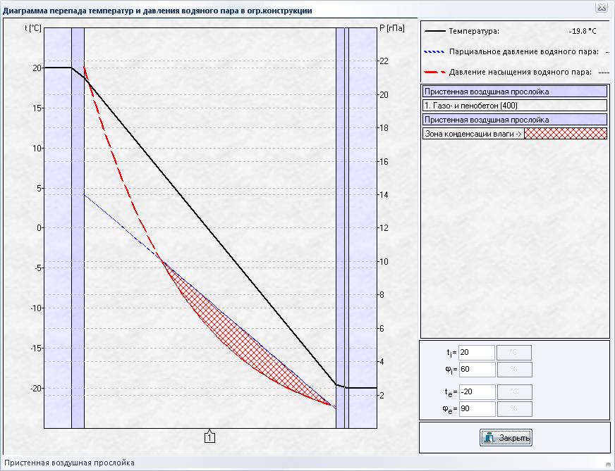

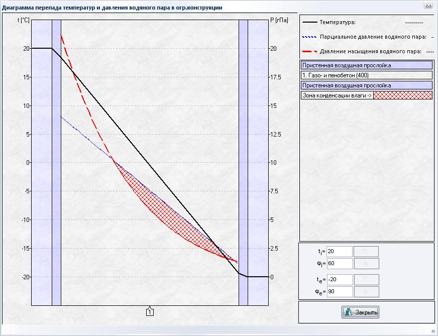

еще, попробуйте однослойную стену, из того же например газобетона, на пол-метра например. Коэф. термосопротивления выше нормы, определенно. Но все же зона конденсации имеется, так что получается, все говорят про однослойное строительство что типа 350 мм. блока хватит с головой, но ГРАФИК говорит что так низя- стена будет мокреть. думаю что программа не совершенна. ОДНОЗНАЧНО!
график прилагается
а вот вам и пол метра газобетона 400-й плотности.
ситуация фактически не изменилась. так где подвох ?
график прилагается
спрашивайте у тех, кто так говорит... особенно кому хватает 350мм. Возможно они из Сочи :). И ещё, в однослойной стене, если она хоть немного влагопроницаема, зона конденсациии будет ВСЕГДА!.. при чём тут даже программа?.... елементарная физика и не более.
