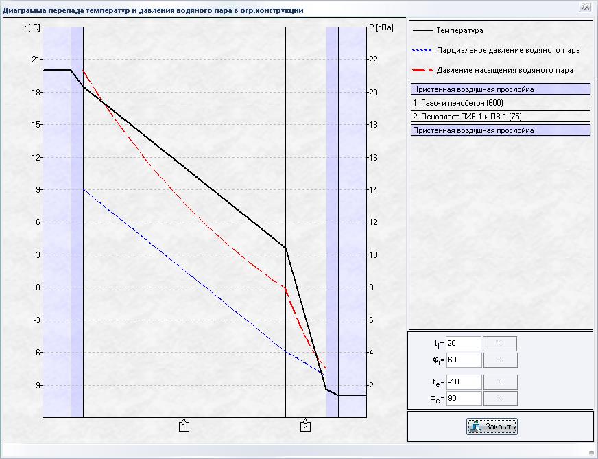

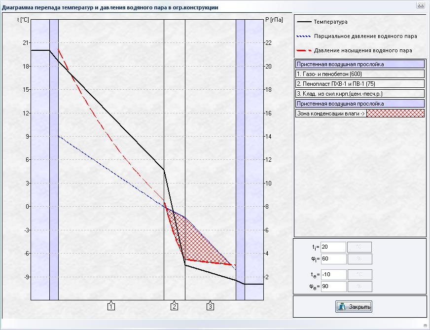

а что за девайс ? в чем Вы считали ? себе бы попробовать.
считал в ТЕСЕ
Instal-Heat&Energy
www.tece.ru/index.php?id=99
Instal-Heat&Energy
честно говоря что то не верю я что оно там считает и рисует. Вот кто нибудь попробуйте поэксперементировать слоями. выходит если я пеноблок покрываю пенопластом, зоны конденсации нет, но если я добавляю кирпич снаружи, огромнейшая зона конденсации, перекрывающая и кирпич и пеноблок и пенопласт.

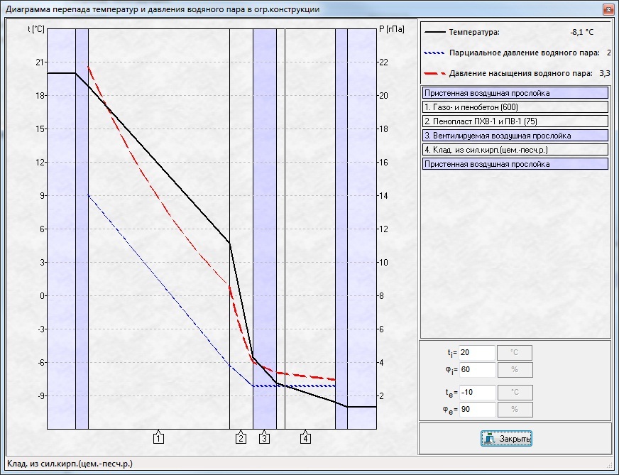

график с таблицей параметров, в студию!
ну вот !!!
только вот на пеноблок не распостраняется, в этом варианте, но был у меня вариант что и половина блоков была поражена. 8-) япросто много разных схем пробовал
ну вот !!!
естественно... вы ведь нарушаете правило, что в направлении движения -> изнутри-наружу, паропроницаемость должна увеличиваться!
Или же делать надо вот так, как на графике. Хотя мне кажется, что в стенах лучше ЭППС использовать... ИМХО.
P/S -> для проги, я подставил примерно ваши значения.... но правда до сих пор не могу понять как у вас было всё красным ;)
