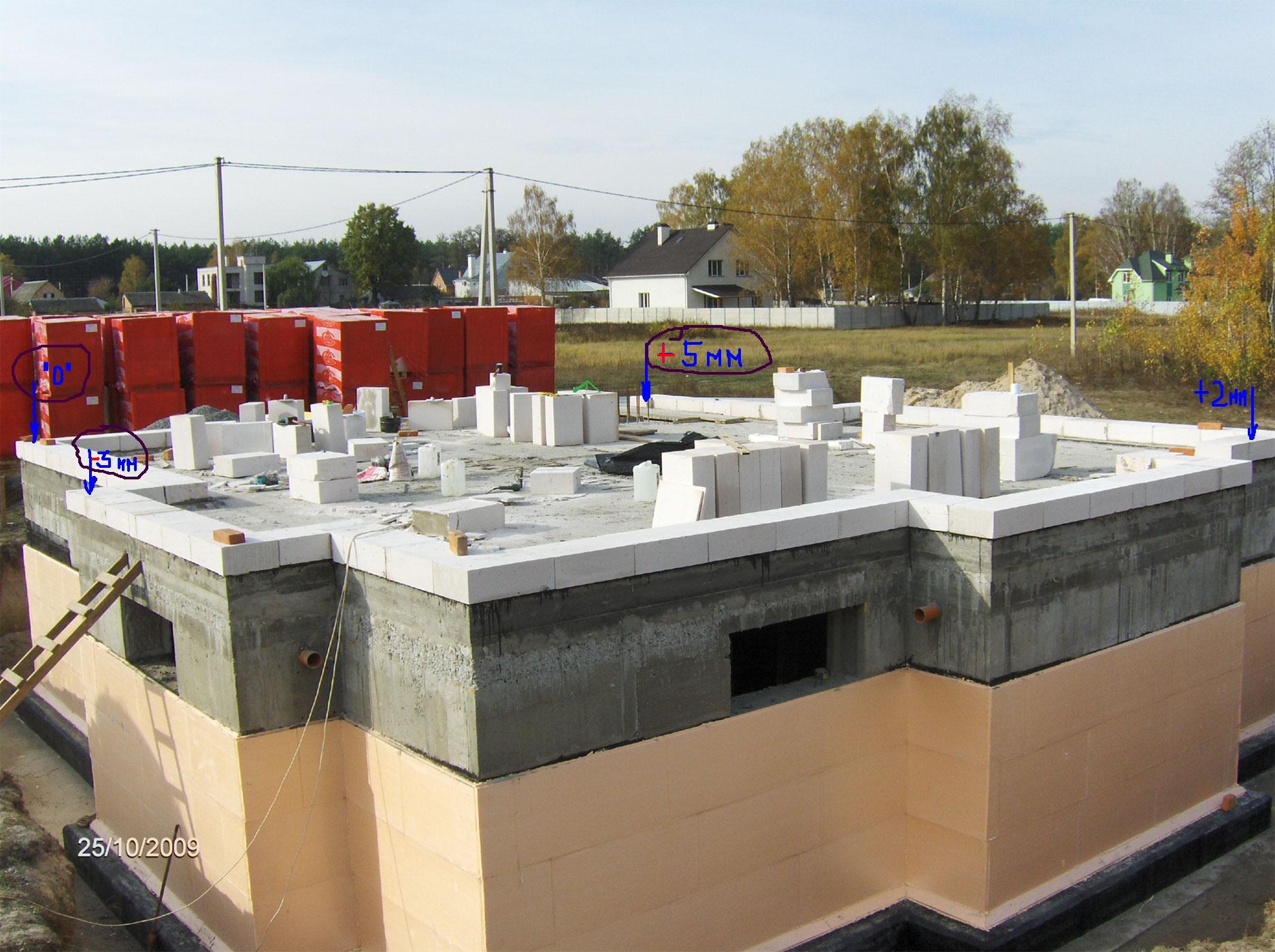

У меня в разных углах было +5мм и -3мм...
Когда они при мне начинали следующий ряд углы укладывать, я понял в чем дело... - мерили от разных углов... Я им сказал, что нужно от одного и того же - следующий ряд гораздо ровнее стал, а к четвертому должно получиться еще лучше (завтра утром с архитектором проверим нивелиром)

Я вот сегодня с утра заехал на стройку и начал приглядываться к углам (положили уже четыре ряда газоблоков)... и мне пару углов не понравились. Сказал бригадиру взять отвес и проверить. Оба подозрительных угла оказались завалены наружу на 5мм (и это на 80см стены)...
Мерял при этом своеобразно, отступая от угла по диагонали...:evil::evil::evil: (блин, они отвесом вообще никогда не пользовались что ли???)
А говорю - криво... а он мне - ДА ГДЕ ЖЕ КРИВО? И приставляет уровень - видите - РОВНО... Ну интересно как на этой пупырышке можно вертикаль выставить? Вот горизонталь - да, а на вертикали там даже десятую долю миллиметра отклонения не "поймаешь"...
ВОТ ТАКИЕ ПИРОГИ...
