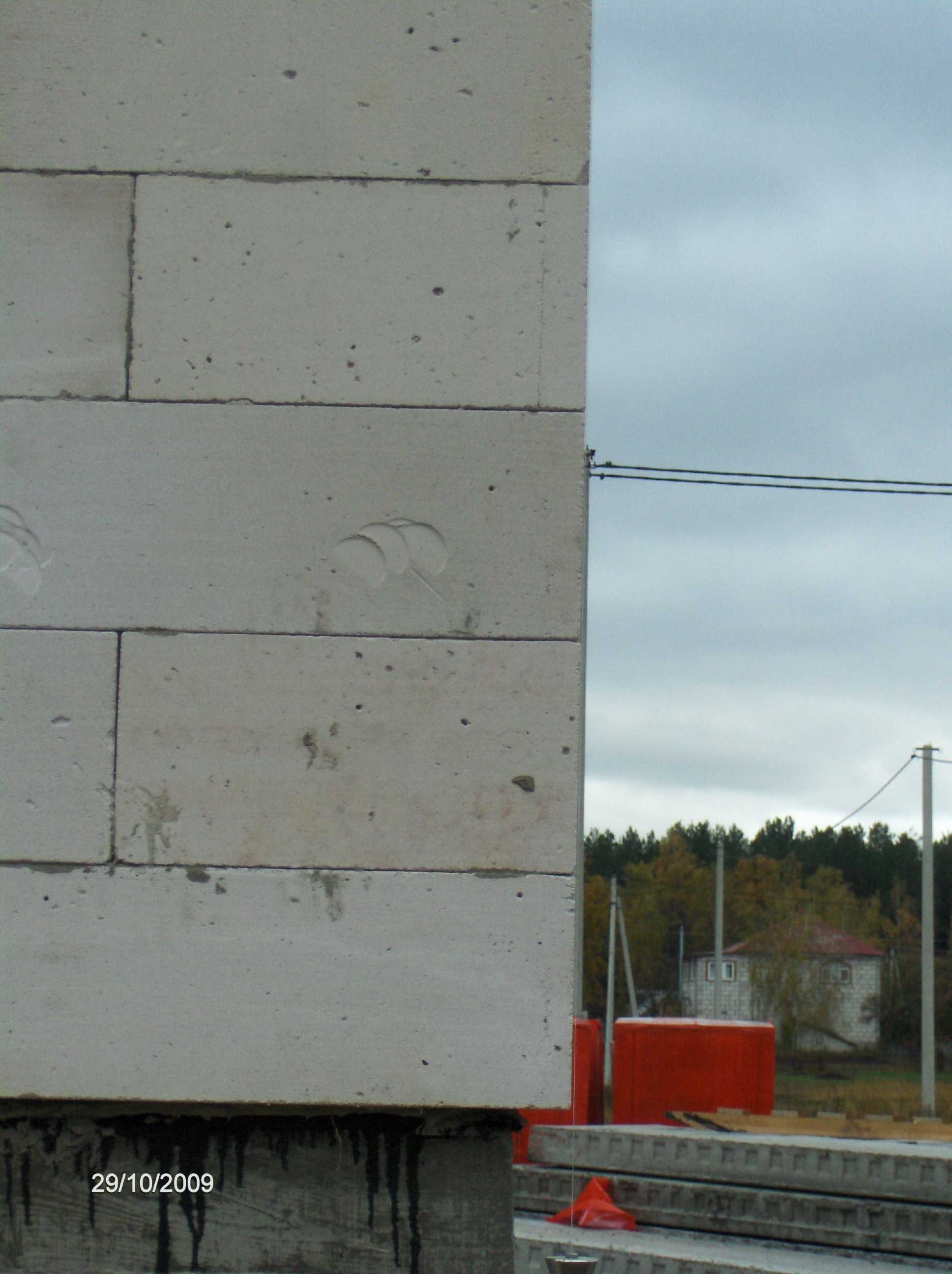

Отвесом пользоваться неудобно - ДА, долго - ДА (особенно снаружи когда ветер)...
Мои строители пользуются отвесом только при мне когда я их заставляю... причем только те углы, которые даже визуально вызывают подозрения...
Сегодня утром заставил - результат на фото. На шести рядах стена ушла на улицу на 7мм... так до крыши набежит до 5см... ОНО МНЕ НАДО?
Многие опять скажут, что это все ерунда и не обращать внимания.
Но я же не буду пенопластом оклеивать - наружные стены хотел пошпаклевать 2-3мм и все... теперь придется доштукатуривать :(
..... наружные стены хотел пошпаклевать 2-3мм и все... теперь придется доштукатуривать :(
Бгг. Уважаемый Игорь_М!
Скажите мне, пожалуйста: вот если б у Вас не было отвеса, то как бы Вы узнали, что фасадная стена под углом? Вы к ней будете прислонять шкаф? Или по ней будете производить астрономические наблюдения? На Вашей фотке я вообще не заметил отклонения: может ракурс не тот?
Могу Вам сказать одно: без приборов на фасаде Вы даже 8 см отклонения по вертикали на 2 этажа не увидите. Говорю по реальному фасаду: когда посмотрели на него - был офигенно ровным. А как начали тянуть шнурки - тут все и вылезло. Вас должны интересовать в основном внутренние стены: чем меньше отклонений и прогибов, тем дешевле обойдется штукатурка, если будет машинная. А на фасаде никто и никогда подобных отклонений не увидит.
Но я же говорю, что я УВИДЕЛ, а потом заставил их померять отвесом...
Для шкафов это значения не имеет - их все равно нельзя вплотную к стене ставить (у меня было на старой квартире - стоял вплотную, через два года отодвинул, а стена вся черно-зеленая), чтоб был зазор для проветривания.
Просто если им (моим) не указывать на отклонения, то они мне до крыши выгонят по 5см в разные стороны... Я думаю, что это даже вы увидели бы.
И эти 7мм ТОЖЕ увидели бы. Можем поспорить на коробку конфет. Приезжайте - обойдем все углы и вы скажете какой ровный, а какой нет... Кстати, я вам одну коробку уже должен, так что если проиграю - будем квиты:):):)
