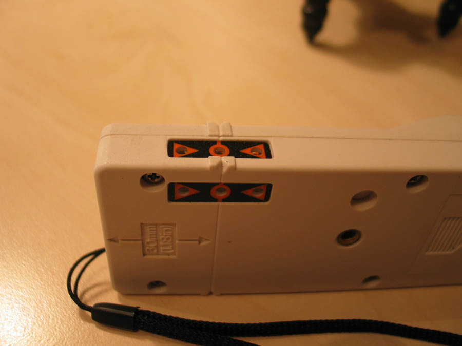

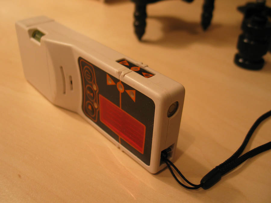

Балда Опубліковано: 1 листопада 2009 Поділитись Опубліковано: 1 листопада 2009 Датчик, кстати, как работает? Немного неудобно. У него есть 2 режима: звуковой и визуальный. Звук сильно пищит, противно. А визуальный удобный только в том, что у него есть смотровые окошки и индикаторы (светлофоры) с 3 сторон. Они горят разными цветами, пока не выставишь. Это напрягает. Настоящее удобство только вечером. При наводке на датчик сам прибор нужно переключать на импульс. А датчик таскать туда-сюда пока запищит. Вообщем нужно привыкать долго. Есть новая модель за 3000грн. у нее 5 диодов - он гораздо ярче. Но тоже днем нужен датчик. Посилання на коментар Поділитися на інших сайтах More sharing options...

Korni Опубліковано: 1 листопада 2009 Поділитись Опубліковано: 1 листопада 2009 Немного неудобно. У него есть 2 режима: звуковой и визуальный. Звук сильно пищит, противно....... Да-а-а... А писк изменяется от точности наводки? У hilti это очень удобно реализовано - частота писка переходит в непрерывную при точной установке. Точно также и в визуале - стрелочки на дисплее сначала большие и указывают направление коррекции, потом поменьше, потом рисочка - "точно выставлено".... Посилання на коментар Поділитися на інших сайтах More sharing options...

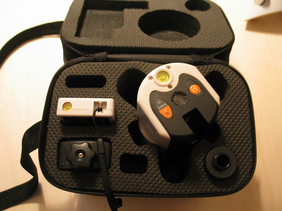

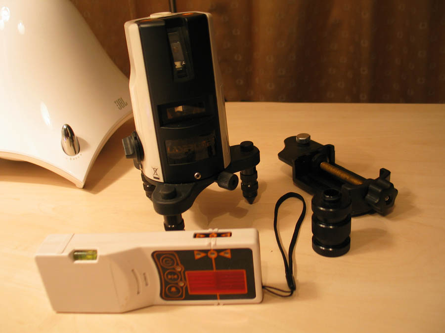

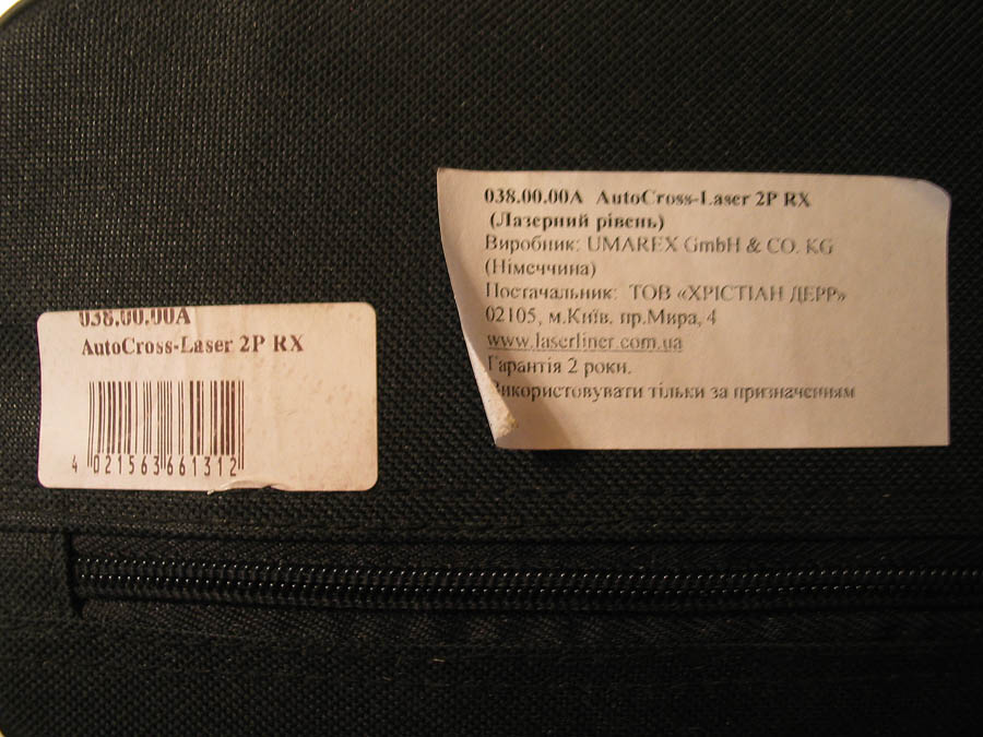

Балда Опубліковано: 3 листопада 2009 Поділитись Опубліковано: 3 листопада 2009 звук меняется, да. и стрелки имеются. сейчас сфоткаю.. 3 Посилання на коментар Поділитися на інших сайтах More sharing options...
Балда Опубліковано: 3 листопада 2009 Поділитись Опубліковано: 3 листопада 2009 корпус приемника и самого лазера изготовлен из хрупкого (жесткого) пластика. А это плохо при ударе или падении. Посилання на коментар Поділитися на інших сайтах More sharing options...
