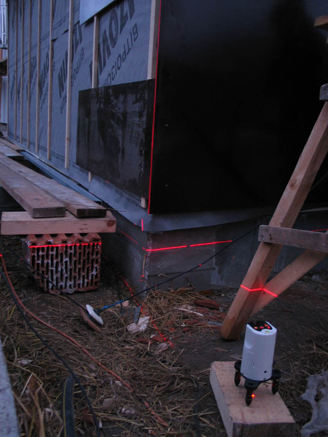

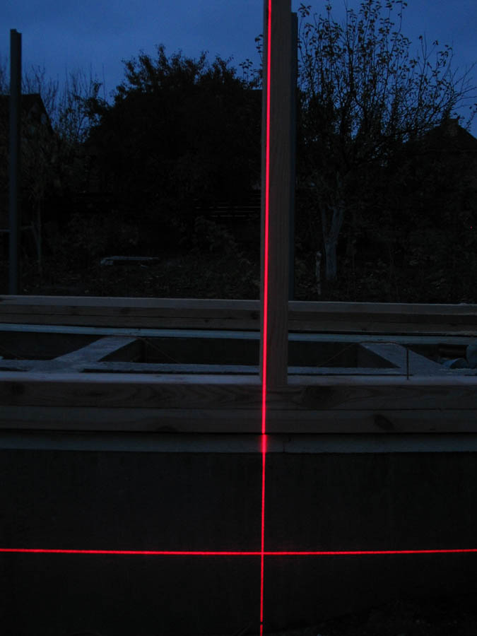

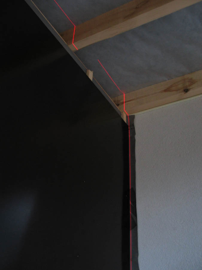

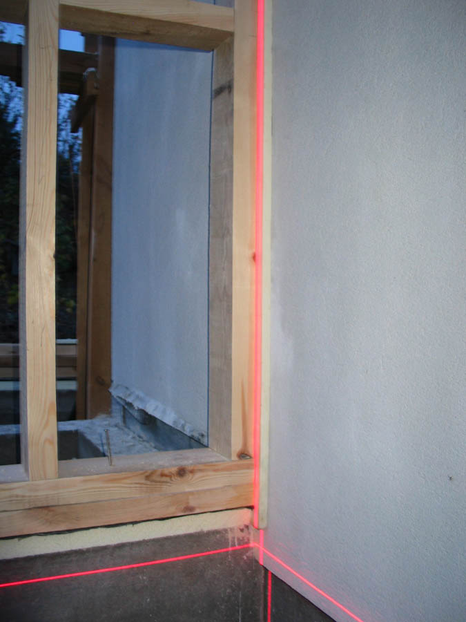

Купил лазерный нивелир/построитель плоскостей с зенит-надиром и дистанционным датчиком до 50м. Отдал 2682грн всесте с сумкой противоударной. Теперь получаю от проверки строителей настоящий бальзам на душу. Говорю штукатурам - вечером проверка по лазеру, они в ауте, глаза по пять копеек. Приехали плотники пристройку строить - говорю проверяю лазером - если ровно плачу вашу цену, если нет - моя цена. Теперь, как я радуюсь вечерами, когда по приезду вижу их настроение и сразу понимаю ровно или нет! Если грустные, то криво, а веселые, руки в брюки - можна начинать вручать деньги.
И скажу вам одну вещь: когда ВСЕ ровно и перпендикулярно, то дом сияет сам по себе (аура другая от него идет...позитив), а когда кривой то что-то не так, а что - хз.
Настоятельно советую всем лазерные построители плоскостей! Радость и простота, скорость и качество в разы выше!

Датчик, кстати, как работает?
Довольно много на стройке своего дома делаю сам. Лазером уже лет 5-6 пользуюсь. Очень удобно, особенно когда один работаешь. Только ярким днём тяжело, конечно же. Почти невозможно.
В прошлом году, на стройке соседского дома, была возможность работать нивелиром Hilti с датчиком. Уровни фундамента выставляются за 10 минут. Датчик звуковой и визуальный.
Дешёвые лазерные построители покупать смысла мало. Только ради штатива, может быть. :D

Ну и для построения перпендикулярных плоскостей стен: всегда можно подкорректировать за счет параллельности.
Я как-то настороженно отношусь именно к построителям плоскостей. Насколько я понял - у них у всех достаточно низкая точность - в пределах 5мм на 10м. С другой стороны: 5мм на 5м - это нормативное отклонение. А признаком достаточного класса лазерного нивелира для прибора является наличие звукового датчика плоскости. Возможно я ошибаюсь.
