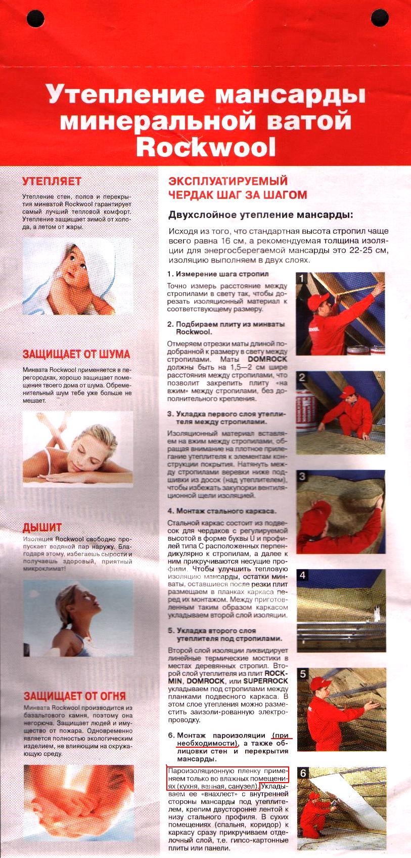

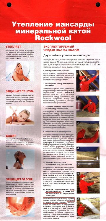

seyvalter Опубліковано: 2 квітня 2012 Поділитись Опубліковано: 2 квітня 2012 Щоб не бути голослівним відсканував тех.карту ВІД ВИРОБНИКА МІНВАТИ (не прийміть за рекламу). Прошу звернути у вагу на те що я підкреслив в пункті 6. Якщо буде погановидно - скопіруйте на компютер і збільшіть. Можна замість мет.профіля викоистати брус 50*50мм (якщо він нормальної якості, робиться це по шнурочку, з контролем якості і замірами.) 1 Посилання на коментар Поділитися на інших сайтах More sharing options...
