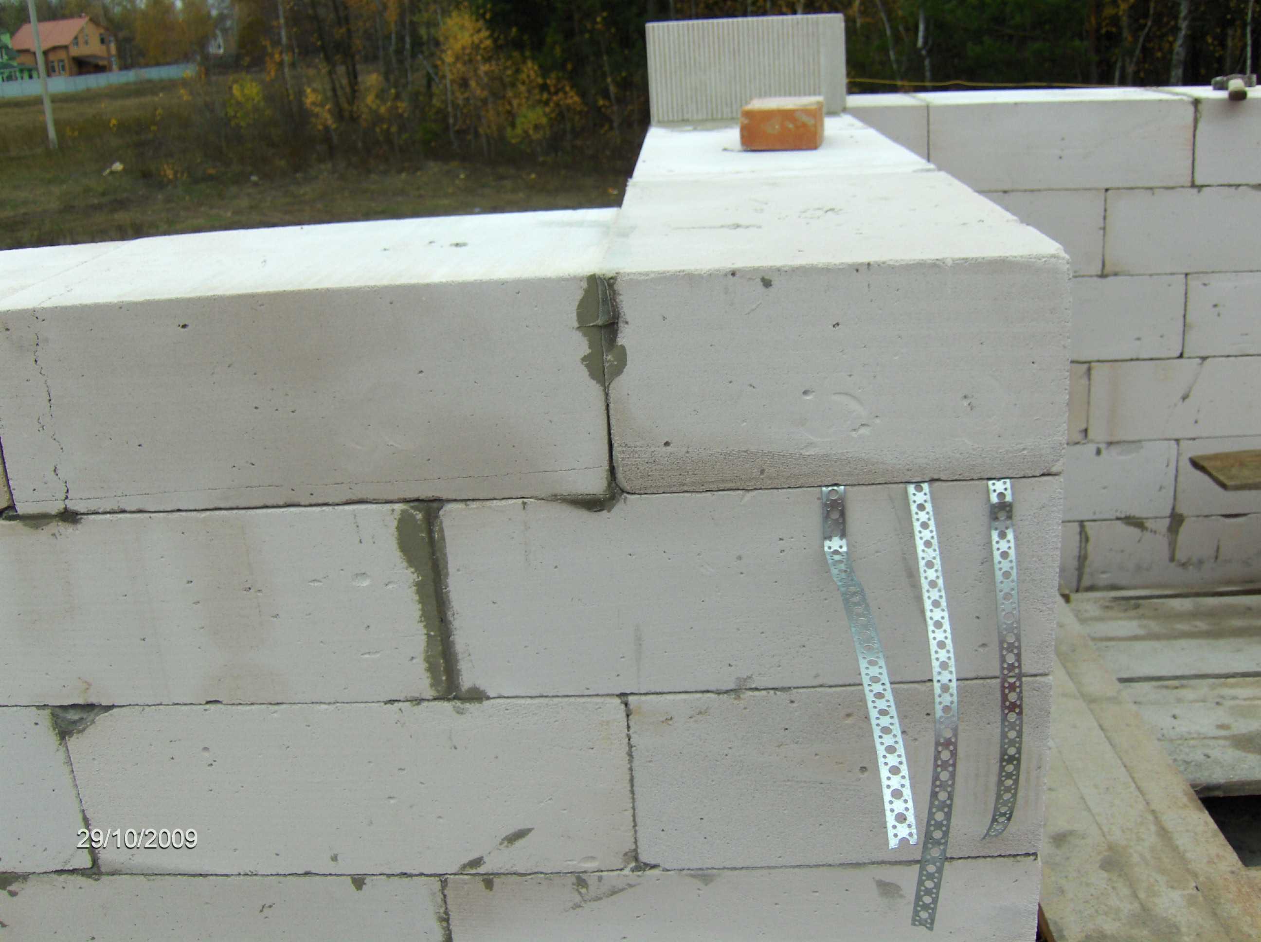

А почему бы, во время укладки рядов газоблока заранее не закладывать закладные между блоками (пластины, арматура, рифленые штыри) в местах примакания кирпичных стен. Таким образом у Вас из газоблочной стены, по вертикали, будут торчать закладные, к которым Вы, в последствии, привяжете кирпич...:rolleyes:
В-общем, всем спасибо за помощь...
Решил пойти по такому варианту - купил в Эпицентре перфорировнную полосу. Толщина - 0,7мм (в два раза толще, чем скобы для крепления гипсокартона), ширина - 20мм. Хотел взять 25мм, но цена на первую - 110грн, а вторая - 150грн (за бухту 30м). Режем по 50см, из которых 20см запускаем в шов газобетона, а 30см - на перевязку (с учетом загибов)
Там, где капитальные стены - четыре выпуска, где перемычки - 2.
Уже попробовали положить - результат на фото...
Теперь можете критиковать :rolleyes:

Ну вот и хорошо! Поздравляю с принятием качественного решения! :rolleyes:

И правильно советуют - т.к. лента, которая просто лежит на клею, может выдернуться.

Кстати в Итонге не написано, что эти полоски нужно гвоздями прибивать, а вот аэрок советует.
Что скажете? Вы у себя прибивали или нет?
И чем прибивать - оцинкованными гвоздями?
Мне для газобетона насоветовали вот таких: www.ukrbiznes.com/vizit.php?view_type=1&view_id=135821&val=9&i=49646
Во всяком случае, вбивается с закрутом, это да.
В эпицентре оцинкованная винтовая 70-ка идёт что-то около 22 грн/кг.
В вашем случае закрут пофиг - усилие будет на срез шляпки, а не на выдёргивание. Но в силу паропроницаемости ГБ оцинковка смысл имеет.

У себя я пазы делал :)
В одном месте, правда, прибивал (как на 28-ой странице первого документа нарисовано) - обычными
