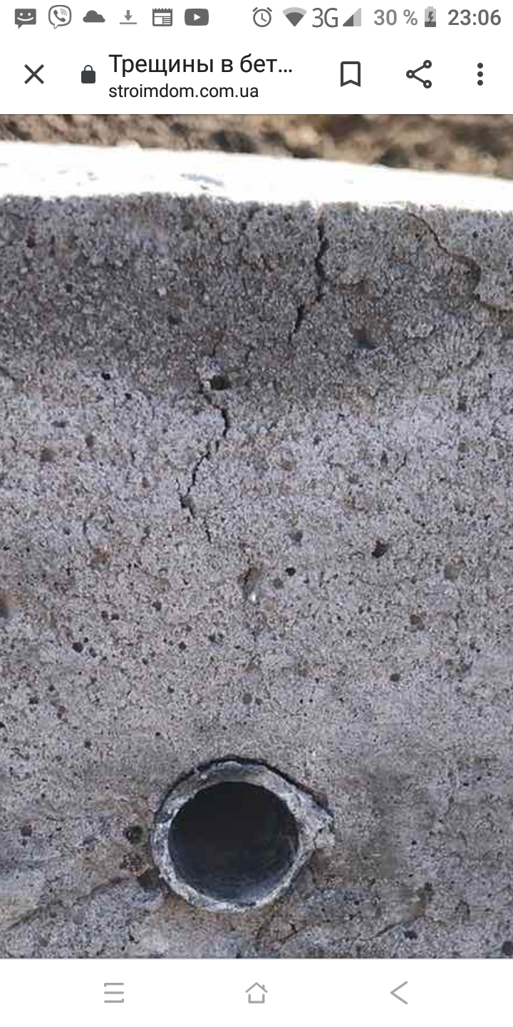

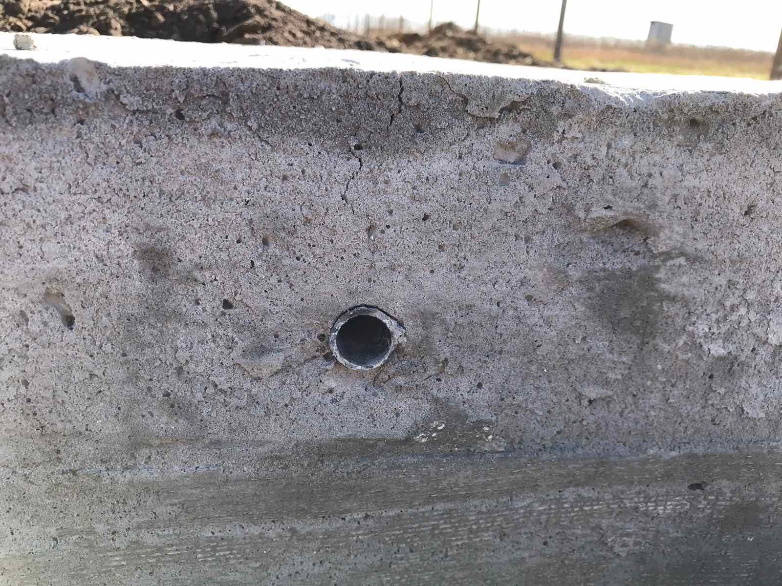

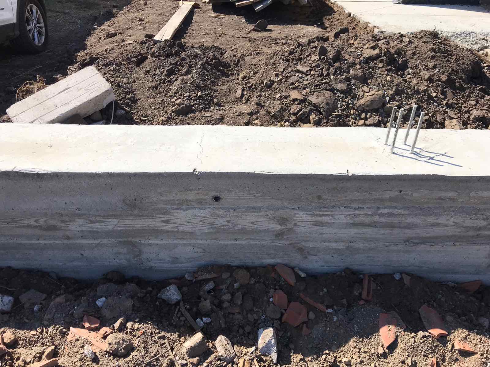

Такой беды с трещинами не должно быть, отбойник в зубы прорабу и пусть демонтируют. Таких трещин недолжно быть. Бетон фуфло, разбавляли чтоб растянуть нормально, + перевязка арматуры явно нормально не выполнена.
Судя по конечному результату, фото металлокоркаса эсть? Я такую работу однозначно не принял бы. Пока не встал бетон, пусть демонтируют. Вам с этим жить, на конечной стадии тяжело будет переделать. Как-то делали мне ,,специалисты,, откосы , жалею что не заставил демонтировать.
На этом фундаменте сверху чтото будет? Кирпич там или что еще.. или просто как бардюр высокий?

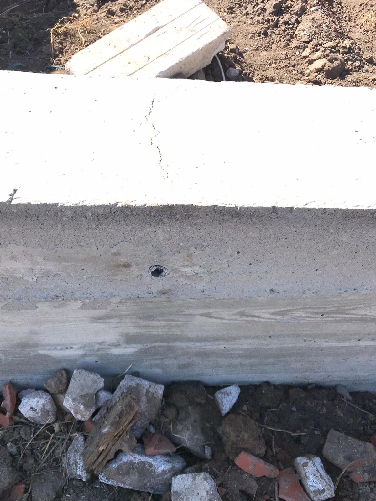

Причина этих трещин крайне проста. Бетон по мере твердения в первые часы после заливки уплотняется, к тому же из него выходит излишек воды. Результат - обьем бетона уменьшается на какие то доли процента (за счет выхода воздуха и воды), но это приводит к тому что высота бетона уменьшается на милиметры. Причем это происходит уже тогда когда бетон стал слегка твердым. Что важно - бетон опускается по высоте, а арматура поперечная или шпильки, которые прикручены к опалубке - остаются где и были. В результате ровно над неподвижной арматурой до верха проступает трещинка как бы ломая бетон попалам. Что интересно, трещина вниз не распространяется.
Второй вариант - во время твердения бетона произошла просадка основы под ним. Отличие будет в том что трещины скорее всего будут на всю высоту.
ИМХО, для бардюра это не критично. А по большому счету неизбежно. Есть ведь еще один процесс который так же может привести к трещинам - тепловое расширение. Учитывая большую длину монолита ему придется найти места где он должен будет потрещать. Это естественно. Иначе надо было бы делать демпферы каждые надцать метров.

Вам нужно "залить" трещины.
Сделайте этот локальный простейший ремонт.
Для ремонта купить :
- одноразовые прозрачные пластиковые стаканы емкостью 400 мл в гастрономе с хозяйтвенным отделом
- вилки пластиковая одноразовая там же
- для начала 1 кг вот этой хитрой штучки у меня
ekco.uaprom.net/p43005679-fleks-6811-252.html
Она 2-компонентная. Две жидкости разного цвета : одна прозрачная, вторая коричневая. Для приготовления рабочей смеси нужно смешать оба компонента в пропорции 1:1 по объему. Для этого прозрачные стаканчики в помощь.
Миксер - это пластиковая вилка. После смешивания (добиться одноцветной смеси, это секунд 20 ) получится жидкость с вязкостью, близкой к воде. Вот её и заливаете из стаканчика в трещинку. Заливаете заподлицо с поверхностью фундамента (ну типа по горлышко).
Где-то через час-два (зависит от температуры) эта жидкость станет в трещинках полиуретановой резинкой которая не только заполнить трещинки, но и склеит эластично бетон в них.
Этого 1 кг (1 л) может хватить на все трещинки.
Если не хватит, то докупите кратно 1 кг.

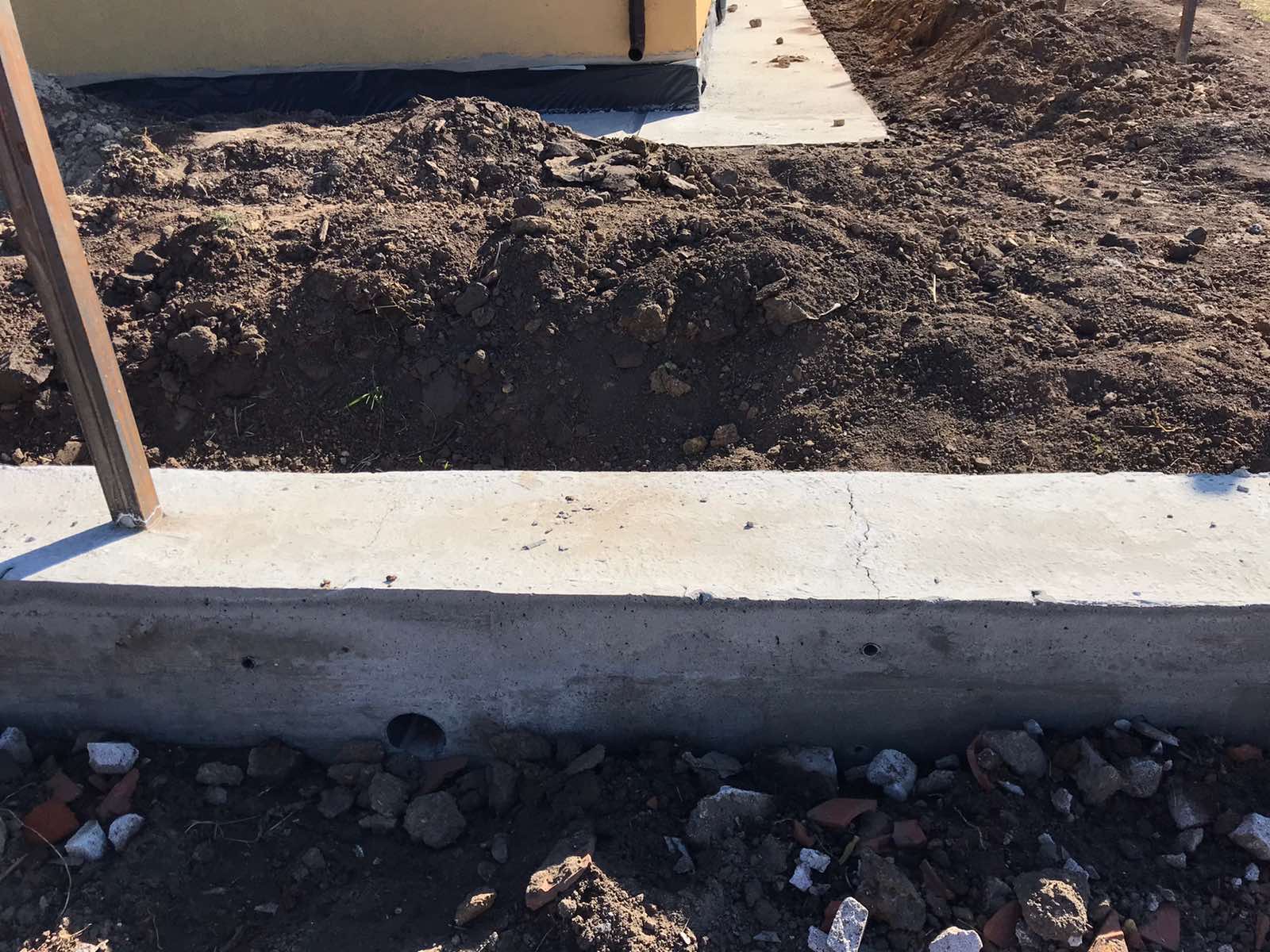

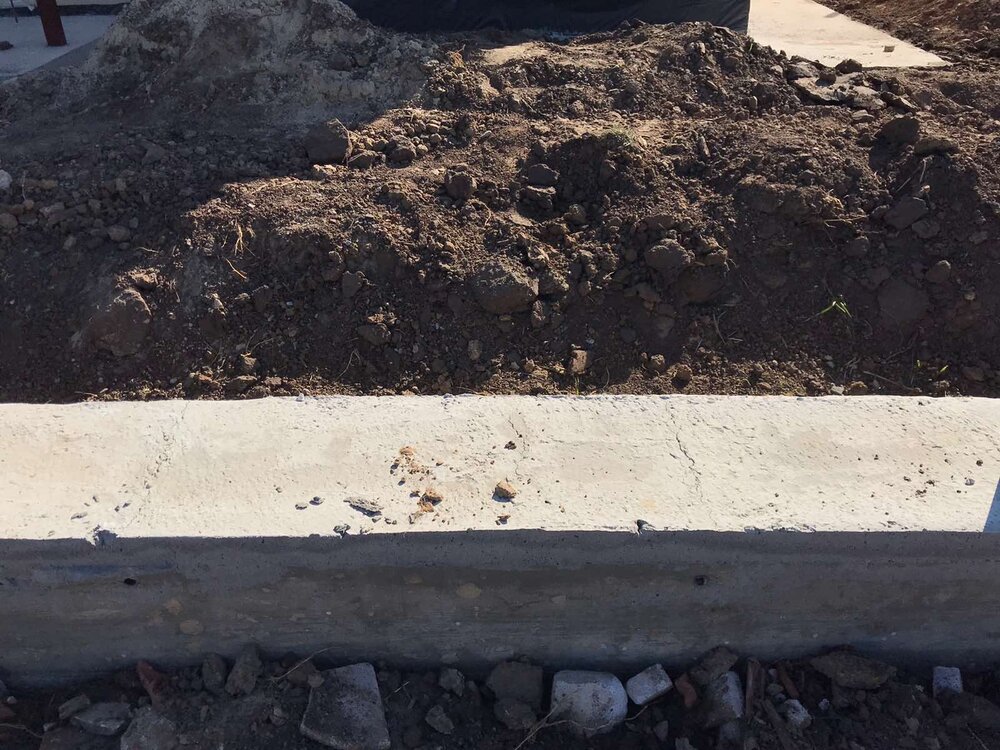

Кроме закрытия трещин существует еще проблема сравнивания горизонта. есть перепад по высоте (2-4 см)
Вот теперь появилась задача выровнять.

Фундамент под дом 2х этажный
По проекту на верхний слой фундамента (ленточного) укладывается рубероид .Потом начинается кладка.Но не могу ложить рубероид тк пока вся поверхность ленточного фундамента не ровная, трещины, видна местами арматура, щебень.Завтра болгаркой зачистим но потом чем выравнять ?
Рядом кирпича (красный рядовой), сверху затирается раствором, потом гидроизоляция (рубероид). Неужели Ваши строители этого не знают?
Вот какая перевязка была.

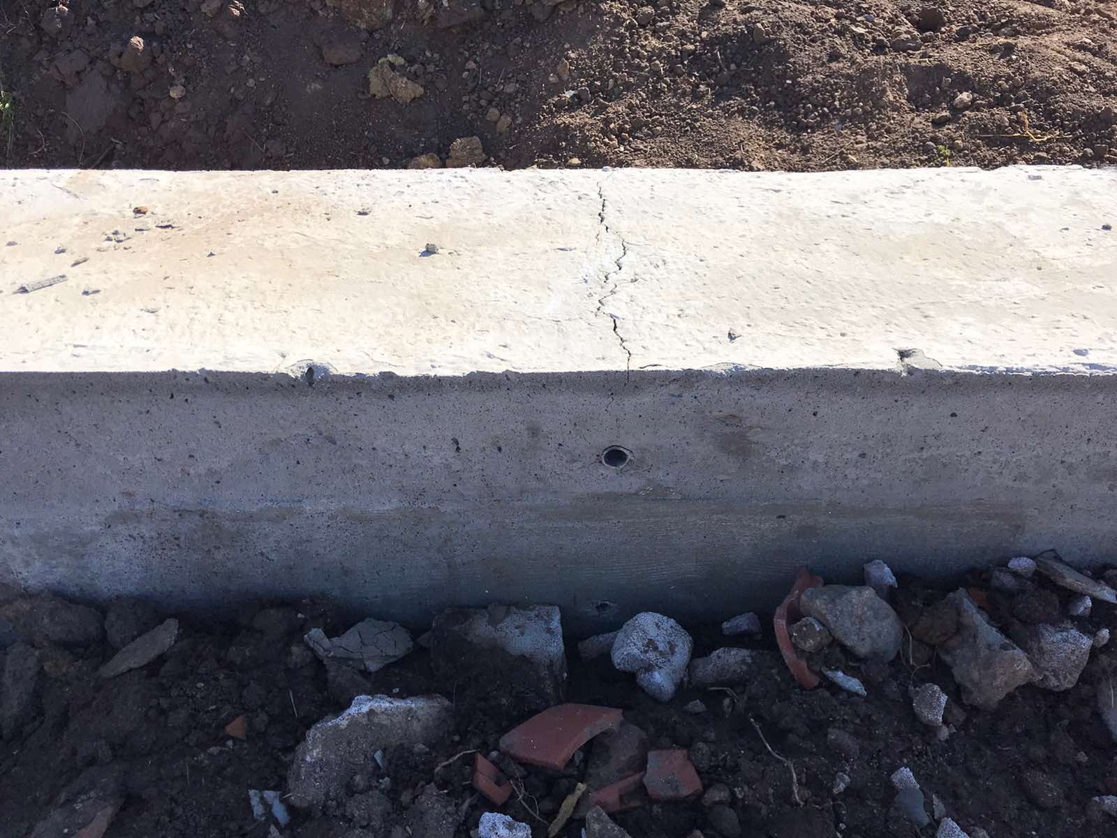

Как то сняли опалубку, трещин по бокам в основном нет, только в верхней части ленты:) Поэтому не очень опечален.
Попробую методом Пропеллера законопатить щели. Так как выше будет забор с вибропрес блока (столбики 40х40 а пролёты шириной в пол ленты, т.е. 20 см — в этих местах и может затекать вовнутрь :(

Только трещинки на боках перед заливкой полиуретана нужно чем-то закрыть. Иначе будет вытекать. Если под рукой есть какая-нить шпатлевка или алебастр.

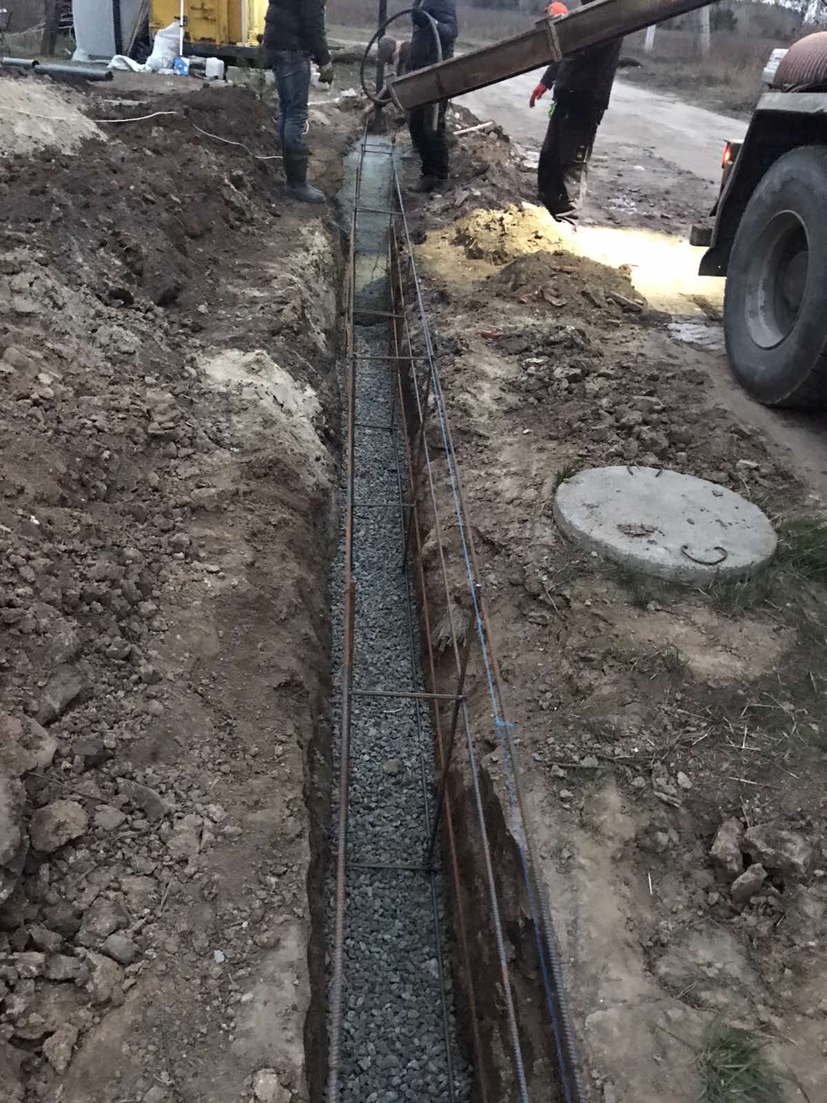

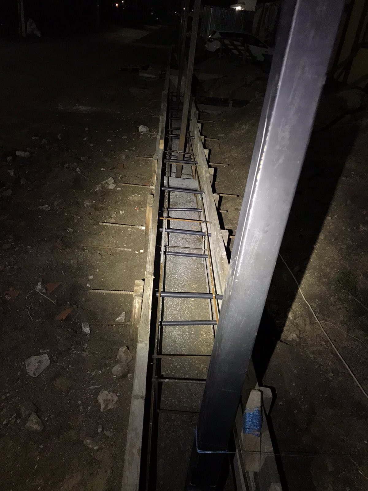

Перевязки арматуры незаметно, поперечная арматура работать не будет( хомуты) отсутствуют. Вибртрованием и не пахнет. Бетон с уймой пузырей.
Так в трубке шпильки от опалубки были, фото перевязки арматуры выше постил.
Насчёт вибрирования на второй машине (миксере) не проконтролировал :(
даже по фото видно, что верхнюю часть не вибрировали (да и штыковали тоже без энтузиазма) и, похоже, еще и воды добавил водитель миксера "чтобы лучше растекалось". Отсюда и усадочные трещины таких размеров.
Ну а по поводу заделки трещин Пропеллер уже все по полочкам разложил.
