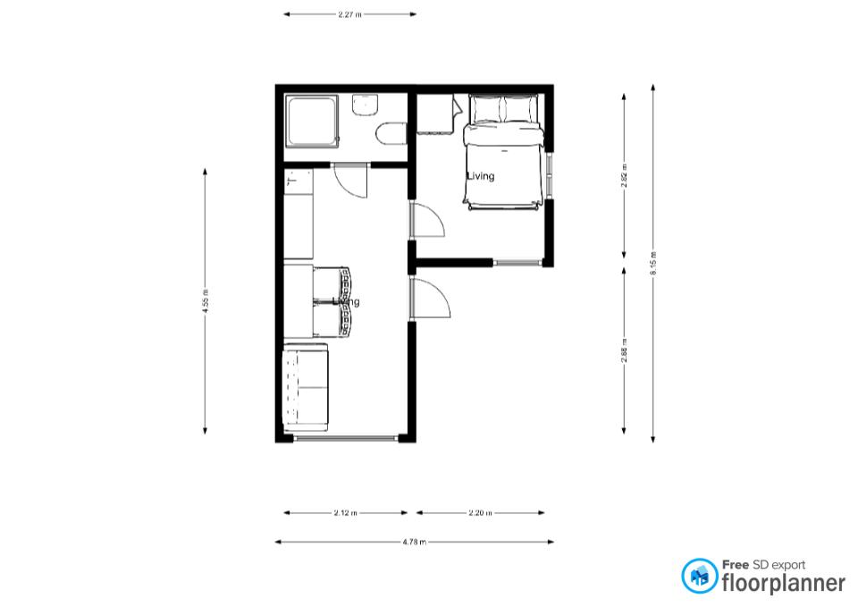

Evbdnch Опубліковано: 9 квітня 2020 Поділитись Опубліковано: 9 квітня 2020 Всем привет! Пока являюсь теоретиком, но в ближайшем будущем нацелен воплотить свои идеи в жизнь. Итак, я и мой брат являемся приверженцами минимализма как стиля жизни. Желания иметь огромный дом/квартиру никогда не возникало, а вот идея "tiny house" давно греет душу. Поэтому есть желание купить участок земли, нотариально разделить его на 2/4 части и осуществить задуманное, а именно: 2 дома (в случае раздела участка на 2) или 3 (в случае раздела на 4) из сип-панелей, каждый площадью около 20 кв.м. (очень упрощенный и примерный план приложу) Это будут одноэтажные дома с высотой 2,5м. Меня интересует много моментов, но вот те, которые могу четко выделить: 1. Что насчет фундамента? Думал о свайном, т.к. масса дома небольшая и сам фундамент не стоит больших денег. Но в интернете прочитал, что при таком фундаменте существуют большие теплопотери в полу и для их компенсации нужно использовать много утеплителя. Так ли это в действительности? 2. Вопрос о канализации. В таких крошечных домах часто устанавливают биотуалеты, а кухня вообще бывает очень упрощенного формата. Меня же интересует установка стационарных систем, т.е. нужно наличие канализации в туалете (+душ) и водопровод на кухне. В месте, где планируется строительство, есть проблемы с централизованным водопроводом, соответственно нужно иметь какую-то емкость для хранения воды (что-то вроде колодца). Так вот, можно ли и стоит ли делать септик один на 2-3 небольших дома с предполагаемым низким потреблением для удобства откачки в дальнейшем или лучше думать об установке трех отдельных? 3. Крыша. Хотим плоские крыши, без ската. В регионе зимы не сильно снежные, зато ветренные, поэтому предполагается, что с крыши будет сдуваться всё. Что можно сказать по этому поводу? Тем более что плоская крыша, вроде как, дешевле. 4. Утепление и отопление. В нашем регионе зимой температура не падает ниже -15, а чаще всего это не ниже -7, поэтому не вижу нужды в особом дополнительном утеплении, отделать дома изнутри планируется гипсокартоном, а отопление установить электрическое. Могут ли быть тут другие варианты или возражения? 5. Ну и самый интересный вопрос - цена. Мне такой дом представляется очень доступным для людей, но посчитать довольно сложно в интернете, т.к. многую информацию не могу найти в доступном виде. У кого есть опыт или кто работает над строительством подобных проектов, подскажите ориентировочно. Посилання на коментар Поділитися на інших сайтах More sharing options...

Хохол Опубліковано: 9 квітня 2020 Поділитись Опубліковано: 9 квітня 2020 из всего видео я понял, что это развод на 30 т.р. Огромное окно, обшивка лиственницей, инсталяция унитазная - всё стОит денег немалых. Большая площадь стен из-за компоновки буквой Г... Маленький конвектор экономным не будет и не прогреет ( а уж душевую подавно). Зимой разморозит бойлер. Постройка этого сарая будет далеко как не бюджетной, а эксплуатация еще убавит финансов Посилання на коментар Поділитися на інших сайтах More sharing options...
Evbdnch Опубліковано: 9 квітня 2020 Автор Поділитись Опубліковано: 9 квітня 2020 из всего видео я понял, что это развод на 30 т.р. Огромное окно, обшивка лиственницей, инсталяция унитазная - всё стОит денег немалых. Большая площадь стен из-за компоновки буквой Г... Маленький конвектор экономным не будет и не прогреет ( а уж душевую подавно). Зимой разморозит бойлер. Постройка этого сарая будет далеко как не бюджетной, а эксплуатация еще убавит финансов Прошу прощения, я не строитель и видимо с пространственной геометрией не все в порядке, но что вы имеете в виду под "большая площадь стен из-за компоновки буквой Г", не совсем могу понять, что не так в этой планировке. Ну и такое окно большое - точно не айс, я делал подсчеты по окнам, подбивал их под адекватные размеры. По обшивке согласен, идея не супер, и мы ищем более дешевый и простой вариант оформления. И можно же сделать теплый пол + конвекторы? Посилання на коментар Поділитися на інших сайтах More sharing options...

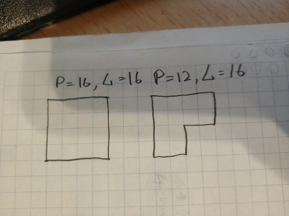

mib Опубліковано: 9 квітня 2020 Поділитись Опубліковано: 9 квітня 2020 Прошу прощения, я не строитель и видимо с пространственной геометрией не все в порядке, но что вы имеете в виду под "большая площадь стен из-за компоновки буквой Г", не совсем могу понять, что не так в этой планировке. Соотношение площади стен к площади пола получается большое к примеру у квадрата было бы самым оптимальным если не брать экзотику в виде купола И если вы остановились на СИП панелях то планировку пересчитайте под размер панеделей так что то получится сэкономить, если приведете к квадрату то вот та площадь что внутри буквы Г достанется почти бесплатно 2 Посилання на коментар Поділитися на інших сайтах More sharing options...
razzil Опубліковано: 9 квітня 2020 Поділитись Опубліковано: 9 квітня 2020 видимо с пространственной геометрией не все в порядке Вот вам ребус как на стены потратить столько же, а площади получить на четверть меньше. Любая не правильная форма не сочитается с бюджетностью. 7 Посилання на коментар Поділитися на інших сайтах More sharing options...

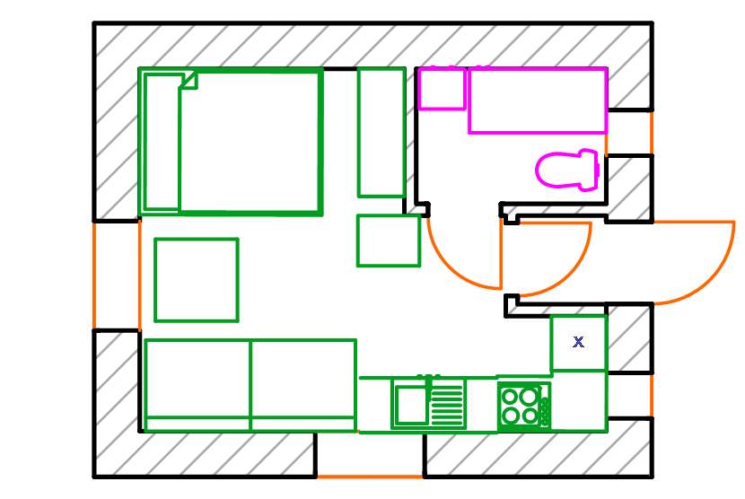

vadimv Опубліковано: 9 квітня 2020 Поділитись Опубліковано: 9 квітня 2020 Тамбура нет, открытие двери зимой выхолодит половину будкидома.Планировку на 20 кв.м с тамбуром? Их есть у меня. 5х4 внутри: 7 Посилання на коментар Поділитися на інших сайтах More sharing options...
razzil Опубліковано: 9 квітня 2020 Поділитись Опубліковано: 9 квітня 2020 Планировку на 20 кв.м с тамбуром? Их есть у меня. 5х4 внутри: Ну отлично же! А ГБ не думаю, что дороже СИПа будет. 2 Посилання на коментар Поділитися на інших сайтах More sharing options...
Evbdnch Опубліковано: 9 квітня 2020 Автор Поділитись Опубліковано: 9 квітня 2020 Вот вам ребус как на стены потратить столько же, а площади получить на четверть меньше. Любая не правильная форма не сочитается с бюджетностью. Ух, спасибо большое!) На примере таком понял сразу. Окей, значит попробую квадрат сообразить в плане. Посилання на коментар Поділитися на інших сайтах More sharing options...

korund Опубліковано: 9 квітня 2020 Поділитись Опубліковано: 9 квітня 2020 пересчитайте под размер панеделей.... с первого раза прочитал, как "размер пенделей" - чисто по Фрейду, если уж речь зашла про СИП теперь про видео: - планировка Г-гуано: уже товарисч выше выложил математику - домик однозначно лепился на продажу - хозяевами там и не пахнет - огромное окно на север с радиатором под ним - будет, как возле открытой морозилки сидеть на раскладном диванчике - душевая кабина не по размеру с/у - слева непонятная ниша образовалась (для швабры?) - крыша + часть фасада под металлом - предполагает полное отсутствие вентиляции перекрытия и фасада, а значит, никакой минваты не предвидится - про отсутствие тамбура уже тоже упомянули - каналью (автономку) можно сразу на два дома делать,- если адекватно оба хозяина будут пользовать - можно не выкачивать по 5-6 лет - колодец/скважину - по дебету З.Ы. мангал на деревянной террасе - ШИК! пропалите всю доску вокруг сразу при "первомае" ... ЗЫ.ЗЫ.. может, купите у софорумчанина готовый модуль, и не парьтесь? Посилання на коментар Поділитися на інших сайтах More sharing options...
Evbdnch Опубліковано: 9 квітня 2020 Автор Поділитись Опубліковано: 9 квітня 2020 .... с первого раза прочитал, как "размер пенделей" - чисто по Фрейду, если уж речь зашла про СИП теперь про видео: - планировка Г-гуано: уже товарисч выше выложил математику - домик однозначно лепился на продажу - хозяевами там и не пахнет - огромное окно на север с радиатором под ним - будет, как возле открытой морозилки сидеть на раскладном диванчике - душевая кабина не по размеру с/у - слева непонятная ниша образовалась (для швабры?) - крыша + часть фасада под металлом - предполагает полное отсутствие вентиляции перекрытия и фасада, а значит, никакой минваты не предвидится - про отсутствие тамбура уже тоже упомянули - каналью (автономку) можно сразу на два дома делать,- если адекватно оба хозяина будут пользовать - можно не выкачивать по 5-6 лет - колодец/скважину - по дебету З.Ы. мангал на деревянной террасе - ШИК! пропалите всю доску вокруг сразу при "первомае" ... ЗЫ.ЗЫ.. может, купите у софорумчанина готовый модуль, и не парьтесь? О каком модуле и форумчанине идет речь?) Сейчас, на этапе идей и сбора информации, рассматриваю все схожие проекты) Посилання на коментар Поділитися на інших сайтах More sharing options...
