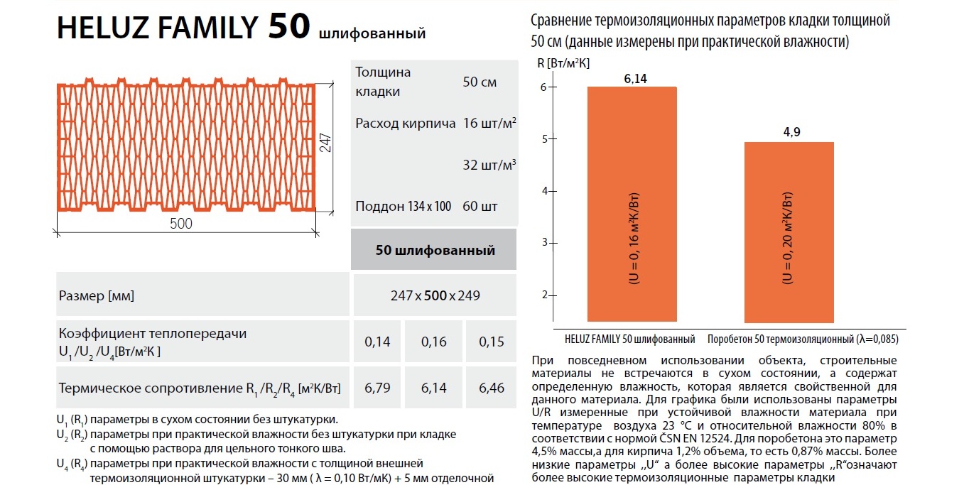

"HELUZ FAMILY 38 2in1 шлифованный
Размеры Д x Ш x В 247 x 380 x 249 мм
Коэфициент теплопередачи U: 0,15 W/m2K
Тепловое сопротивление R: 6,51 m2K/W"
И как здесь считали тепловое сопротивление?
Теплосопротивление считается с заполненными пустотами в керамблоке?
Какой минимальный шов получается между блоками при кладке?
Какой самый простой фасад реально использовать?

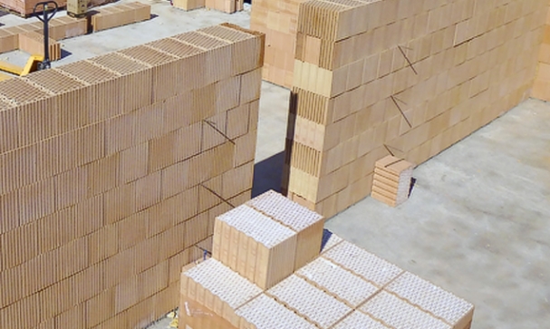

2).У шлифованных блоков шов на теплом клею в 1мм.

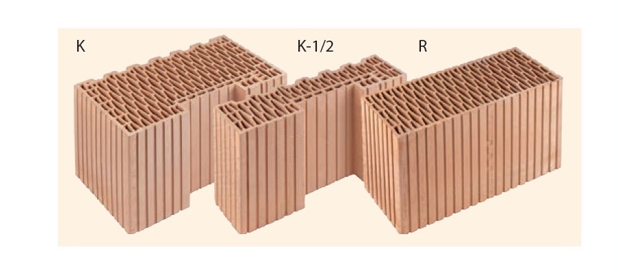

Угловые элементы появились или надо выпиливать?
Всё правильно указано, я сам было запутался. Для понимания обычного нам термина Теплопроводности, у блока Family 2in1 составляет 0,058 (нашёл в их каталоге), так что R посчитан правильно.
Ну, а цена да, не маленькая в сравнении с газоблоками.

Доборные-R,K,К1/2, и N(h)=166мм. в одну цену с общими бл. Если проект делался под эти блоки,ничего пилить не нужно,все в комплекте,углы и оконные блоки. А если проект делался под др.материал,там где-то нужно в ряду допиливать 5-10см толщины блока.

Давайте посчитаем,что входит в комплект бл.
-Керам-бл. шлифован.-38 с (R=5,00) не требует утепления.
-теплоизоляционным р-р на фундам.(20мм) под первый ряд
-теплый клей на все блоки
-утеплители в окон-проем
-утеплители на перемычки
-теплый р-р под перемычки (так же если нужны нерж-анкера 1мм)
- с доставкой

Насколько я вижу www.heluz.cz/cs/vyrobek/heluz-family-44-2in1-brousena-1
Коэффициент теплопередачи U вашего лучшего блока HELUZ FAMILY 2in1 равен 0,13 Вт / м 2 К
У Аэрок:
Д300 - 0,08 Вт / м 2 К
Д400 - 0,1 Вт / м 2 К
aeroc.ua/teploizoliatsijni-vlastyvosti-porystoho-hazobetonu/
Так какой материал лучше по параметру Коэффициент теплопередачи ?

Интересная картина,
по смарткалку, ГБ с вашим утверждением сходится, при лямбда 0.12, термосопротивление говорит 3.28
Керамоблок 380 при лямбда 0,15 считает термосопротивление 2.66, и никак ни 5.

Хорошо. Давайте поговорим о цифрах. По приведенной вами ссылке:
"Плотность блоков AEROC D300 — около 300 кг/м3
. Их теплопроводность в сухом состоянии
составляет менее 0,08 Вт/м×°С. В реальных условиях эксплуатации, через год—два после
окончания строительства, когда все материалы в здании подсохнут и приобретут установившуюся влажность, теплопроводность кладки составит примерно 0,09 Вт/м×°С."
Какой Коэффициент теплопередачи U у вашего блока HELUZ FAMILY 2in1 в Вт / м 2 К?
0,058-0,06. И это коэффициент теплопроводности, а не теплопередачи.
В каталоге, на который я ссылку давал, написано - λ dry, unit (W/(m.K)) -0,059

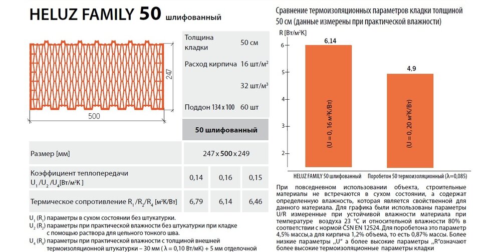

И все таки покажите как у вас получается при коэффициенте 0.15 получить
R=5?
У вас материал по качеству теплоизоляции практически равен пенопласту или вате, нсли отталкиватся от формулы
На сайте чехов
Коэффициент теплопередачи U:
0,15 Вт / м 2 К
Та уже 5 раз сказано))) коэффициент теплопередачи (U) - это не коэффициент теплопроводности λ
Мне тоже циферок немного интересно
Теплосопротивление R=δ/λ
Лямбда у вас 0.15
А R каким то боком 5 при толщине стены в 0.38
По этой простенькой формуле, у вас коефициент термоблока должен быть 0.075
Чет не сходится
Не ниже 0,13 Вт / м 2 К
тут
λdesign, mas (W/(m.K)) 0,061 - 0,061 0,062
Udesign, mas (W/m2.K), bez vlivu omítek 1) 0,14 - 0,14 0,14
Udesign, mas (W/m2.K), včetně omítek 1) 0,13 - 0,13 0,13
Udry, mas (W/m2.K), včetně omítek 1) 0,13 - 0,13 0,13
Udesign, mass - значение коэффициента теплопередачи в расчетной влажности,
Udry, mas - значение коэффициента теплопередачи в сухом состоянии; «Включая штукатурки» означает: внешняя теплоизоляция, сердечник, штукатурка 40 мм λ ≤ 0,10 Вт / м.К, штукатурка с внутренним сердечником 10 мм λ ≤ 0,88 Вт / м.К
*) Это информационная ценность для раствора HELUZ SIDI.
www.heluz.cz/files/HELUZ-FAMILY-44-2in1-brousena_technicky-list_CZ.pdf
тут Коэффициент теплопередачи U: 0,15 Вт / м 2 К
www.heluz.cz/cs/vyrobek/heluz-family-38-2in1-brousena-1
Значения коэффициента теплопередачи «U» даны для штукатурки для завода Hevlín при прочности 8 МПа или 10 МПа и для теплоизоляционного раствора, соответственно, для раствора для всего тонкостенного соединения Heluz для шлифованного кирпича, если не указано иное.
так давайте сравнивать величины в одинаковой размерности.
λ (W/(m.K))
U (W/m2.K)
λ (W/(m.K))
U (W/m2.K)
Давайте, Вы же сами не хотите)
Про аэрок написали значение с "метр", а при керамоблоке применяете "метр квадратный"
Принято.
Хелуз 2 в 1 - 0,061 W/(m.K)
Газобетон Д300 - 0,08 W/(m.K)
Хелуз на 15% "лучше" коэффициент теплопередачи. :)
