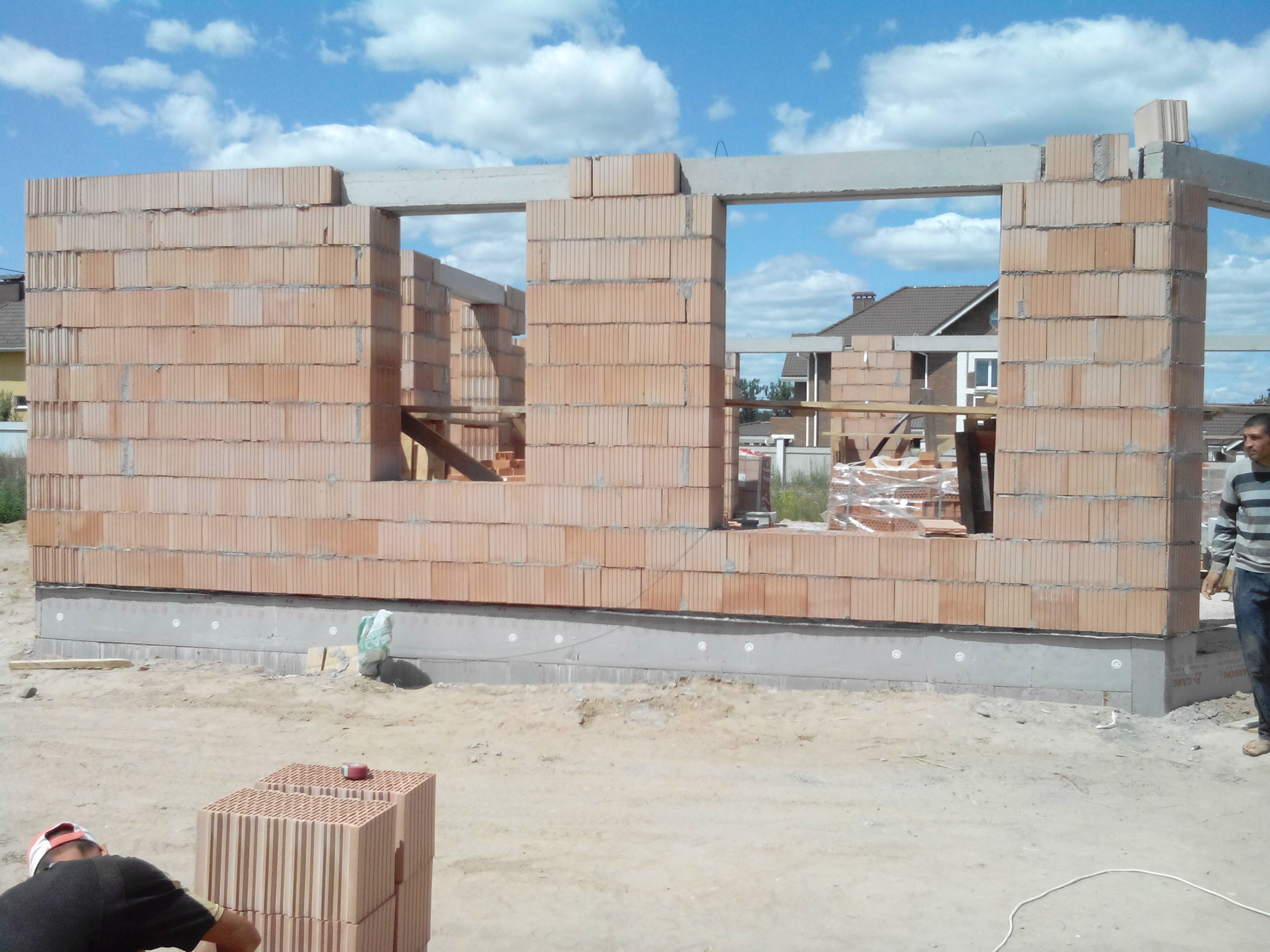

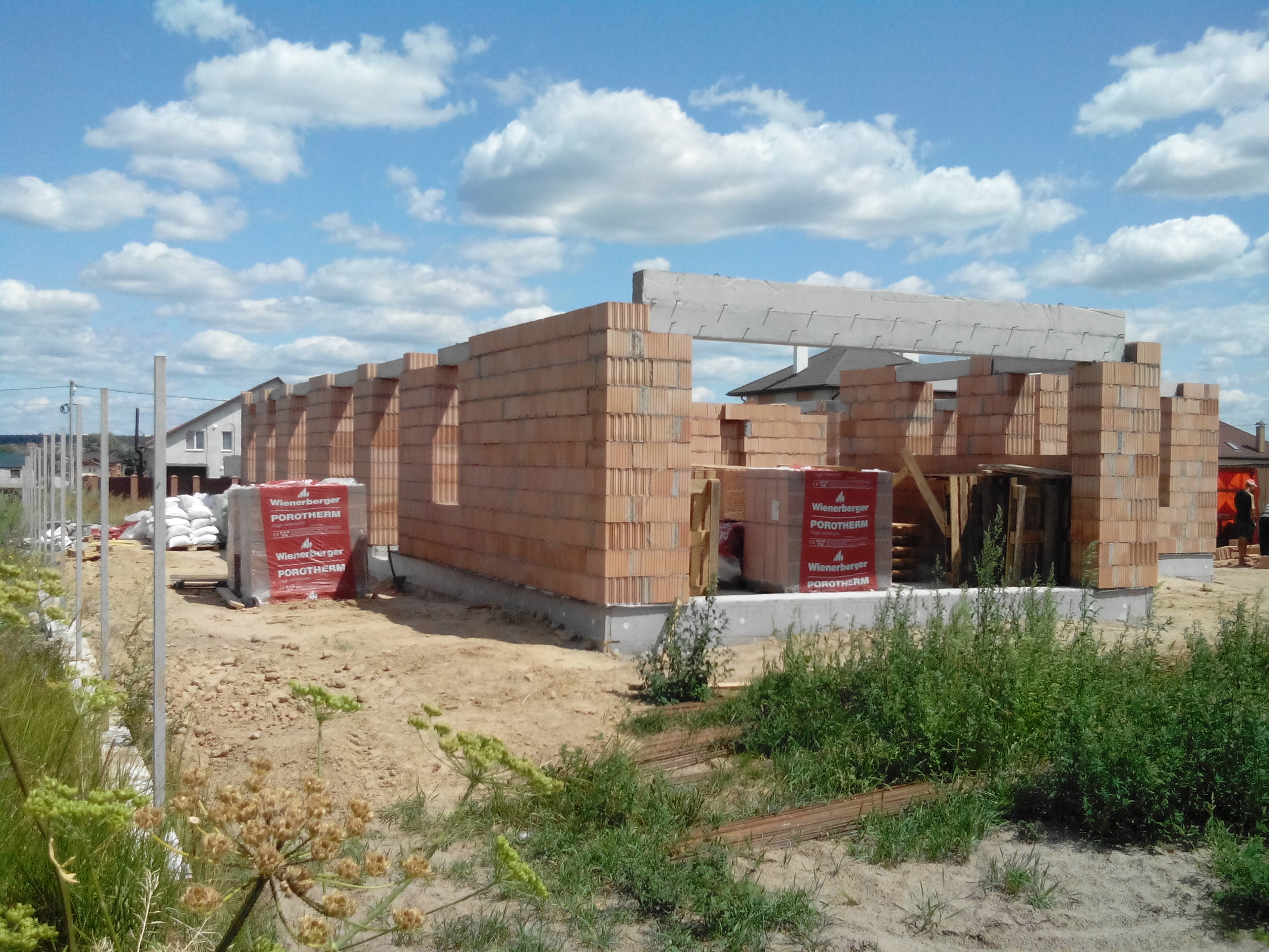

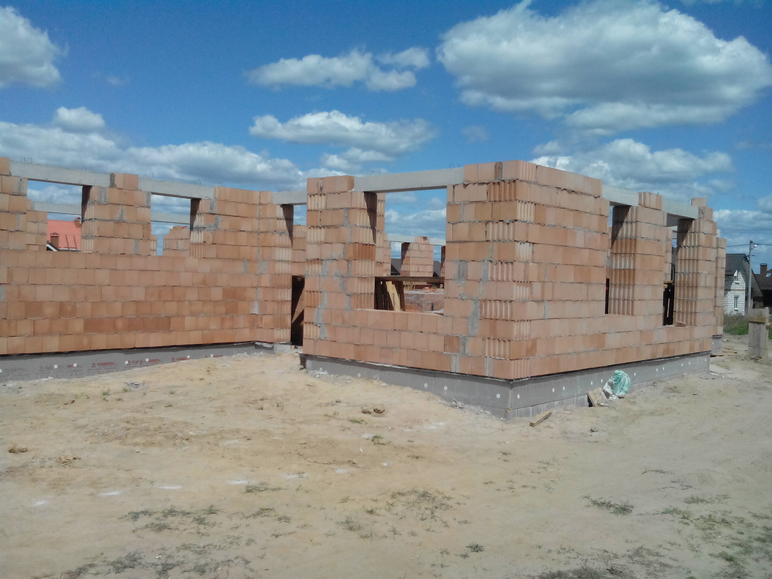

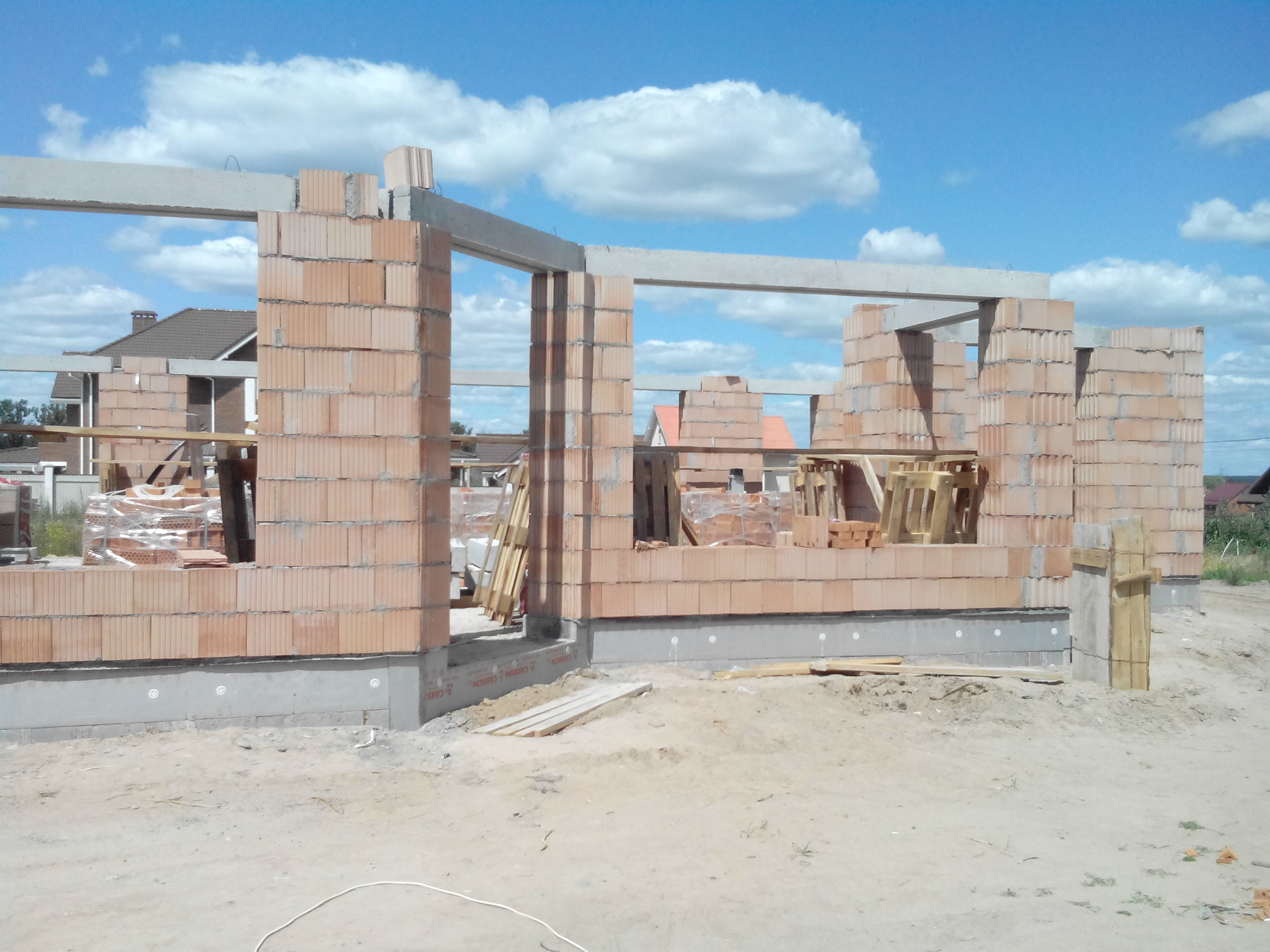

Вот смотрите... на фоткех - стены из 44 Поротерма... Ииииии!!! Внимание!!!!
В доме из Поротерма больше ничего сделать не получается :) Всё что выше - бетонные пояса перекрытия заложенные рядовым кирпичём ... По итогу - 50% площади стен - не из Поротерма :) - а утеплённый бетон, кирпичи, окна и тд и тп. А если учесть, что в кладке Поротерма сами швы ещё 5% то ваааще.
Но есть выход!!!!
Строить из шлифованной керамики со всеми доборными элементами :) Но это раза в ЧЕТЫРЕ дороже!
Но есть выход!!!!
Смешно - не думаю!
А нельзя керамоблок клеить поверх бетонных поясов? Или подрезать его так, чтобы не лепить Кирпич?

На фото, то обычный поротерм не шлифованый блок,и шов там в"палец"холодный и кладка похабно, который нужно утеплять и с бетон-перемычками не так,видимо вы так же строите и с ГБ.
Но,есть еще теплые блоки ххххх,которые не нужно утеплять,и они идут в полном комплекте с клеями и др. и шов в 1мм без мостика холода,а по цене так как блоки поротерм. И все там хорошо и красиво сверлится,дюбелится и сборке лучше мат нет, это только у криворуких все плохо,не лепится и т.д.
Змінено користувачем Хохол
п8
А что с бетонными перемычками не так? И сколько стоит этот тёплый клей? Блоки о которых вы говорите, стоят от 100 грн/шт в размере 38-44 см... стоимость за м. КВ будет наверное в разы дороже красного кирпича при кладке в 1,5
Это ответ был для "tansss" который хотел показать,вот как плохо у поротерма!... Но,аналоги крупноформатных блоков у всех производителей разные,как по тепло-проводности так и по качеству. И то что я вижу и работаю с этим материалом,так разница очень существенна,по всем частям по коробке.
Разница видна,даже если их положить рядом,поротерм(Польша и Чехия)первый не шлифован,..а второй шлифован и по тех-пар. разница существенна,потому и утепления не требует как другие аналоги.
Что меня удивило,когда я первый раз увидел этот мат.,и что в стоимость блока входят два теплых клея.(у др.производителей этого нет) Тут,более точно нужно выразиться,1-теплозоляционный р-р под первый ряд и второй, это теплый клей на все блоки и получается стена без мостиков холода. А перемычки у них,наборные с утеплителем и тоже теплый р-р под перемычками.
У этого производителя все материалы подогнаны и предусмотрены для минимизации и ухода от мостиков холода,все на теплом клею и др. утеплители. А что по обычному кирпичу,так это все нужно докупить и как минимум 150мм ваты и все что нужно к ней с работой,я думаю будет дороже чем при керамоблоке в комплексе,это уже проверено. Взять только одно утепление с ватой в 150мм,на коробку (10х10) примерно получится,материал и работа=1400уе...поэтому нужно все просчитывать,сравнивать,а потом принимать решение.
