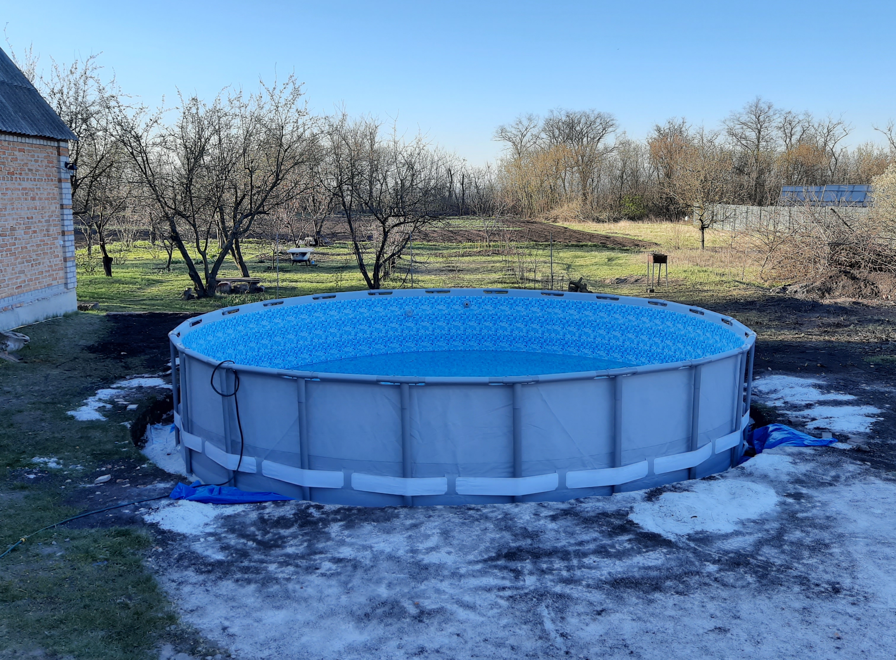

Вкапываю каркасный круглый Intex 7,32x1,32. Нужен совет и критика
Petka_Dnepr
Всем привет. Поделюсь мыслями и вопросами:
Напомню, бассейн круглый, диаметр 7,6 м, глубина от поверхности воды до дна 1,45-1,5м. Объем воды 68 м3. Будет обтянут лайнером.

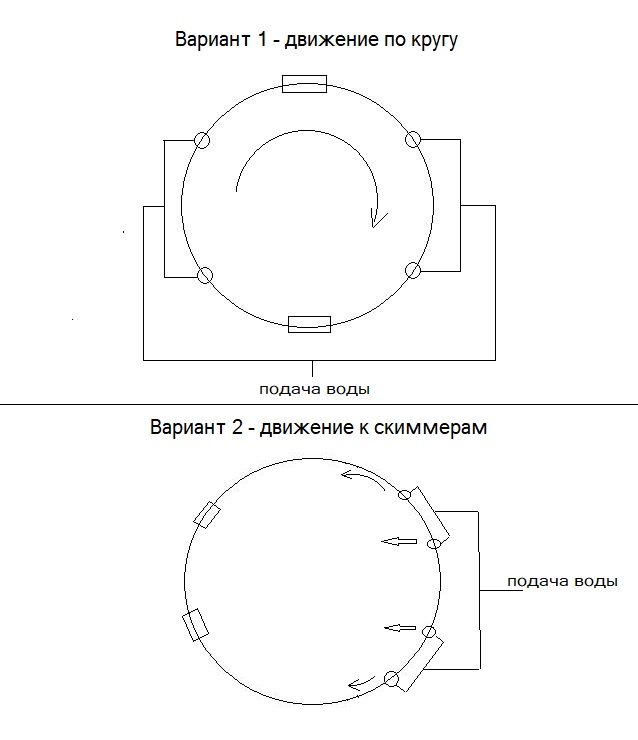

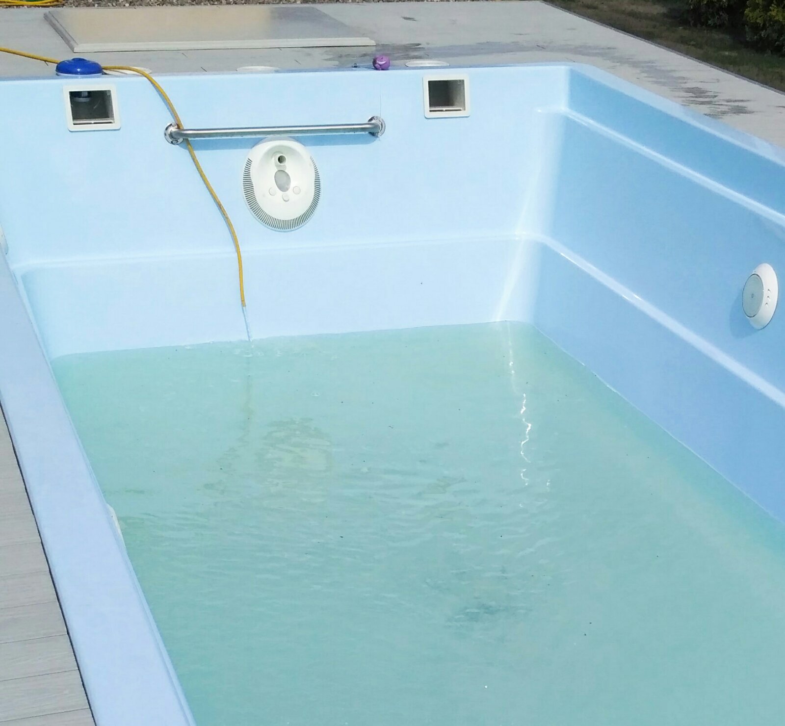

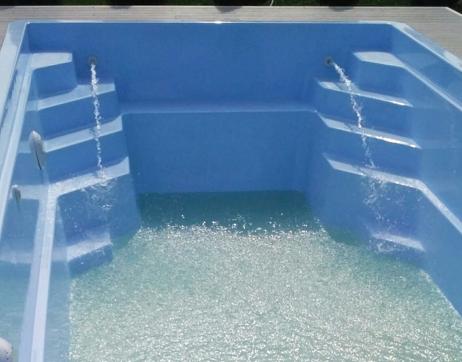

Краще обидва навпроти форсунок розміщати, щоб з поверхні сміття запливало. Подумайте де у вас плануються форсунки і як буде переміщатись вода.
@Petka_Dnepr, в прямокутних басейнах це виглядає так
0-02-05-1a89e267b6f250923447350afca55d05d71f662d6ee238e9be7a6583131dbce8_626a9237.thumb.jpg.c6db35393dc0a73e2698093ff250cd27.jpg
0-02-05-afab107e7474c5a5eef5bf67fa670b189155db922266900c37f825f18971c41e_a0c9d5d3.thumb.jpg.322cab7dc779b91da4beb43c7f1c742b.jpg
У вашому випадку поставте скімери десь приблизно в 1,5-2 метри один від одного, і краще поставити додатково форсунки, щоб 2 направити вздовж бортів, а 2 всередину. Головне правильно розклейте, щоб в усіх однаковий тиск був.
Думал организовать движение воды в бассейне по кругу, направив все форсунки в одну сторону (как и советовали выше), при таком движении мусор на дне будет закручиваться и стремиться к центру в донный фильтр.
Добавлено через 2 минуты
Мне так даже проще, если скиммеры размещать рядом друг с другом.
Какой вариант лучше?
Другий. І донник можете розмістити внизу під одним з скімерів, або по центру між ними.
В першому варіанті сміття з дзеркала води буде закручуватись і плавати в центрі. Ви ж не думаєте що донник просмокче всі півтора метри води щоб його всмоктати.
Имею первый вариант, поверхность чистая, никаких вопросов. На дне в центре скапливается мусор, это да, если бы поставил там донник, то мог бы обойтись без пылесоса.

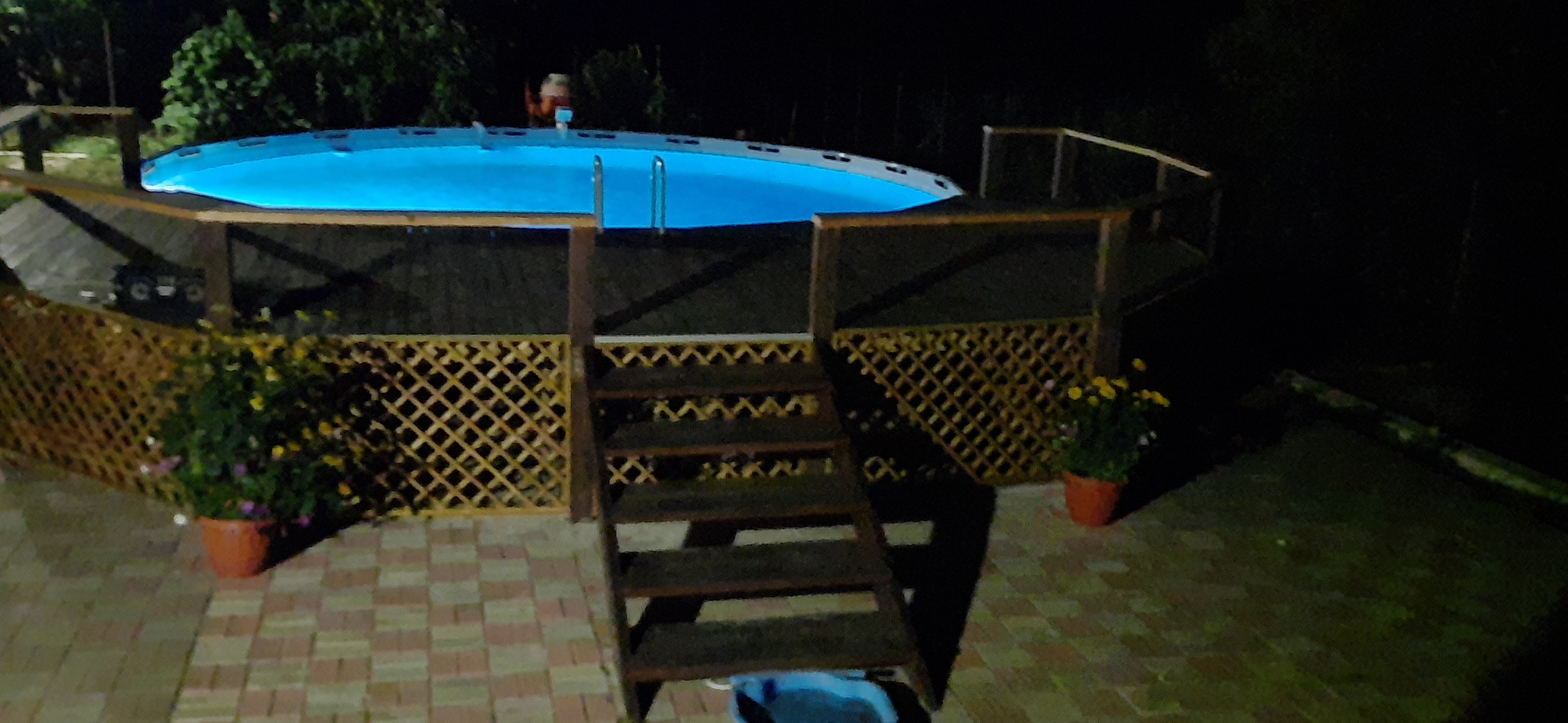

Поделитесь фото, как выглядет басик?
Добрый день!
В прошлом году во время карантина такая же идея пришла:good:

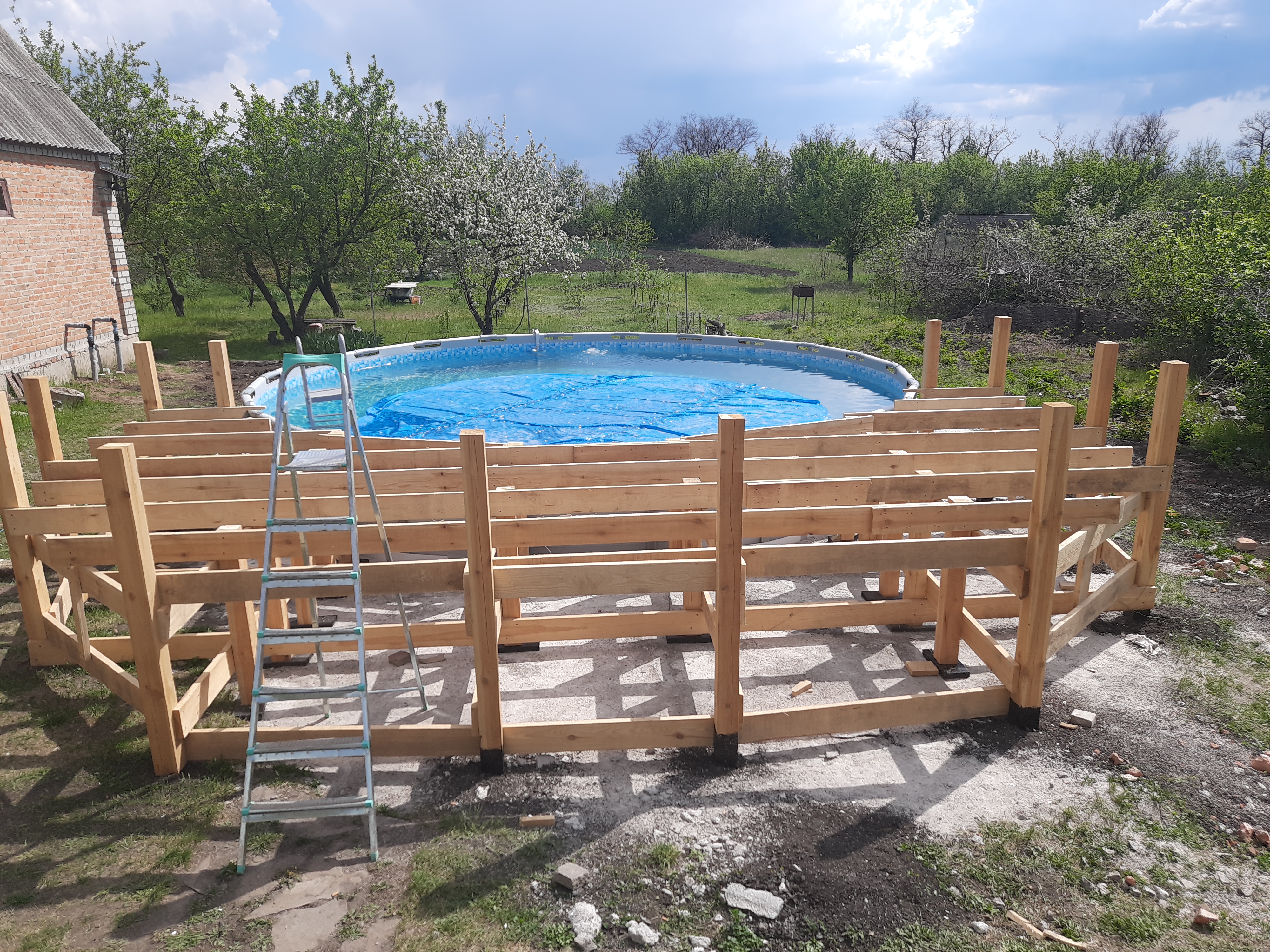

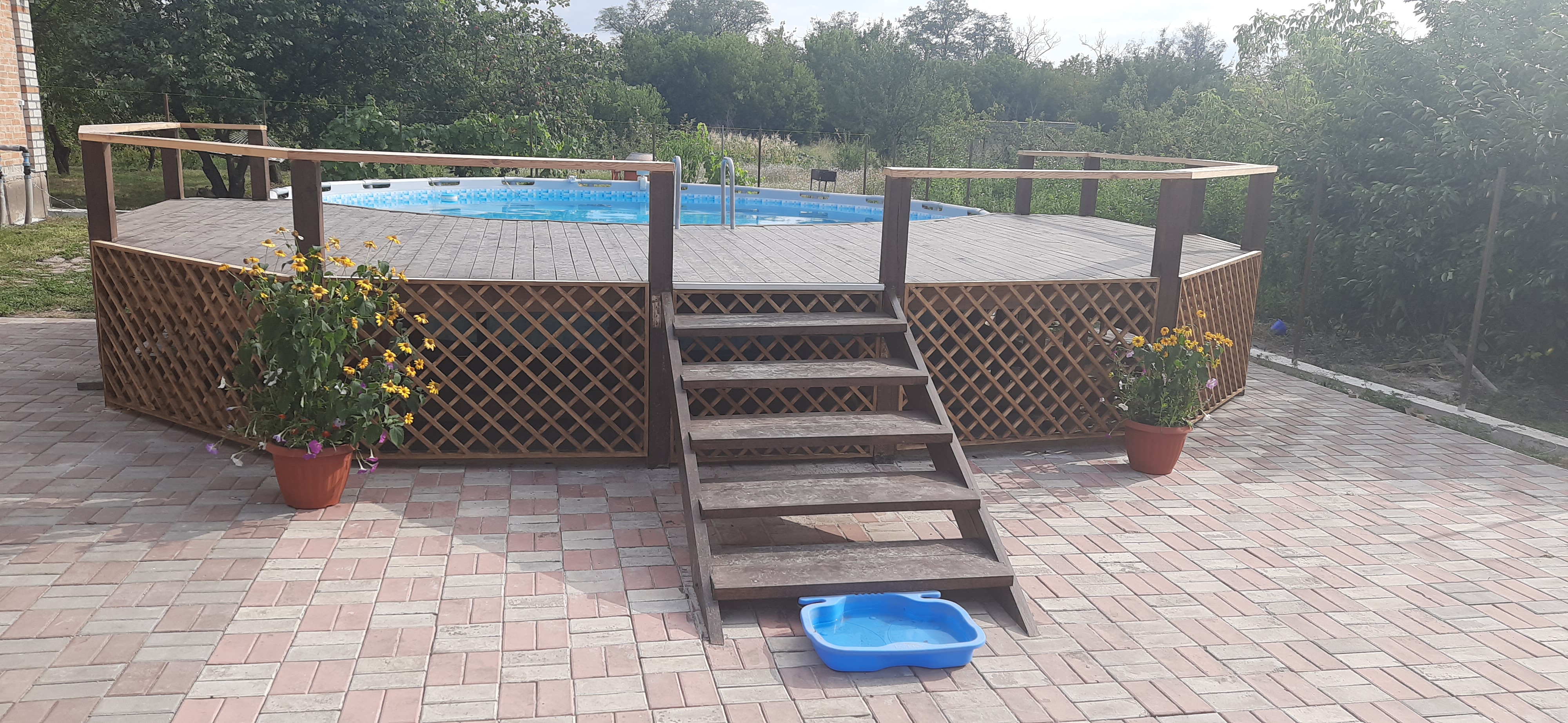

Был до этого Bestway на 17 куб., но аппетит приходит со временем и решил поменять на Bestway 40 куб., наполовину вкопать и сделать подиум.
В этом году врезал штатный скимер, навесной слетал постоянно, он предназначен на круглые штанги каркаса, а на этом овальные.
Подогрев воды сделал от газа через теплообменник на 60 кВт. ,при воде от котла на +80С, вход воды в бассейн на 4С выше от выхода.

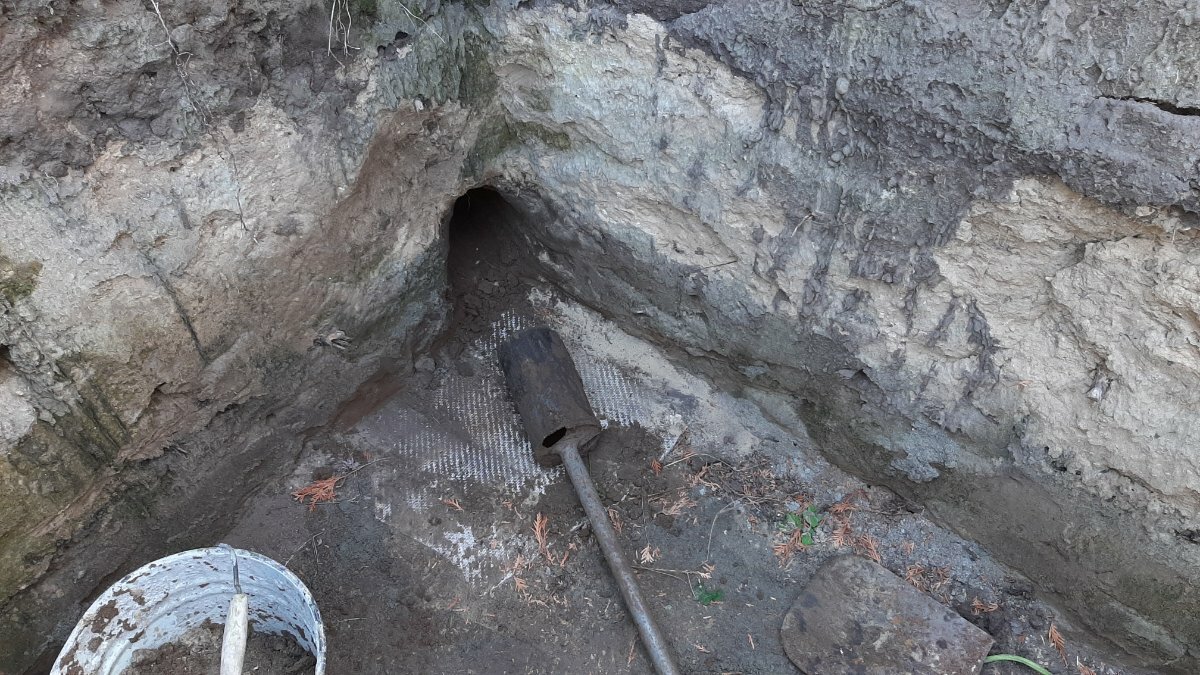

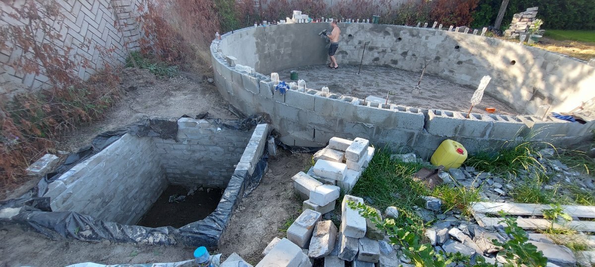

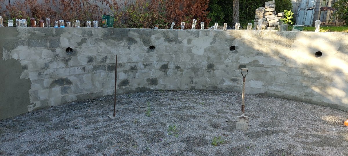

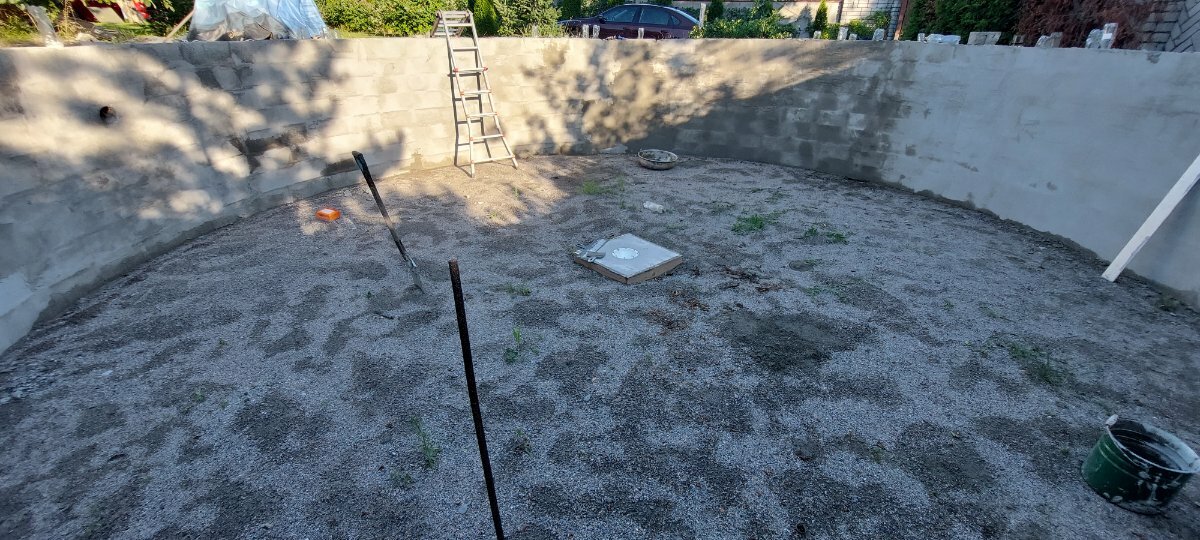

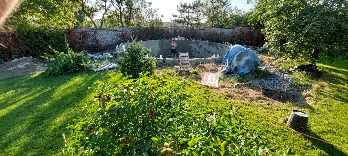

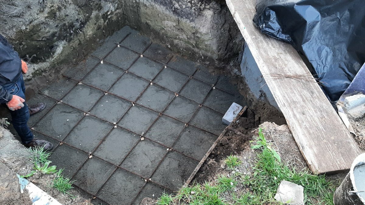

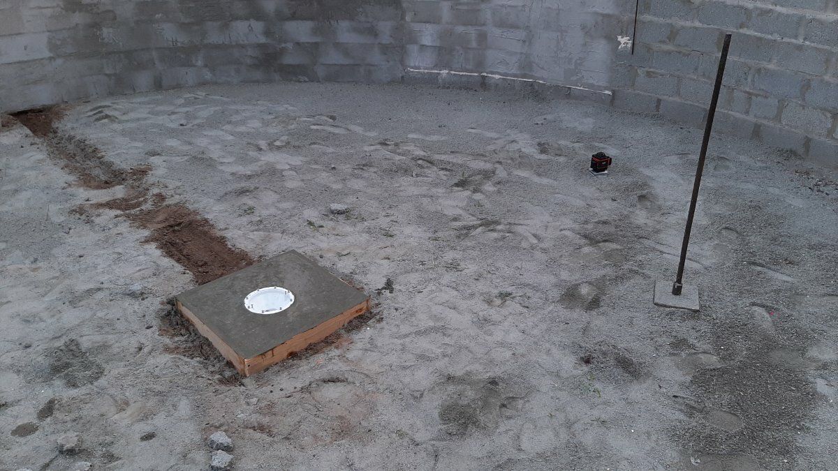

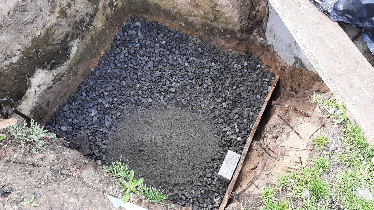

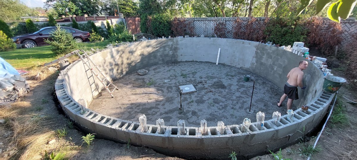

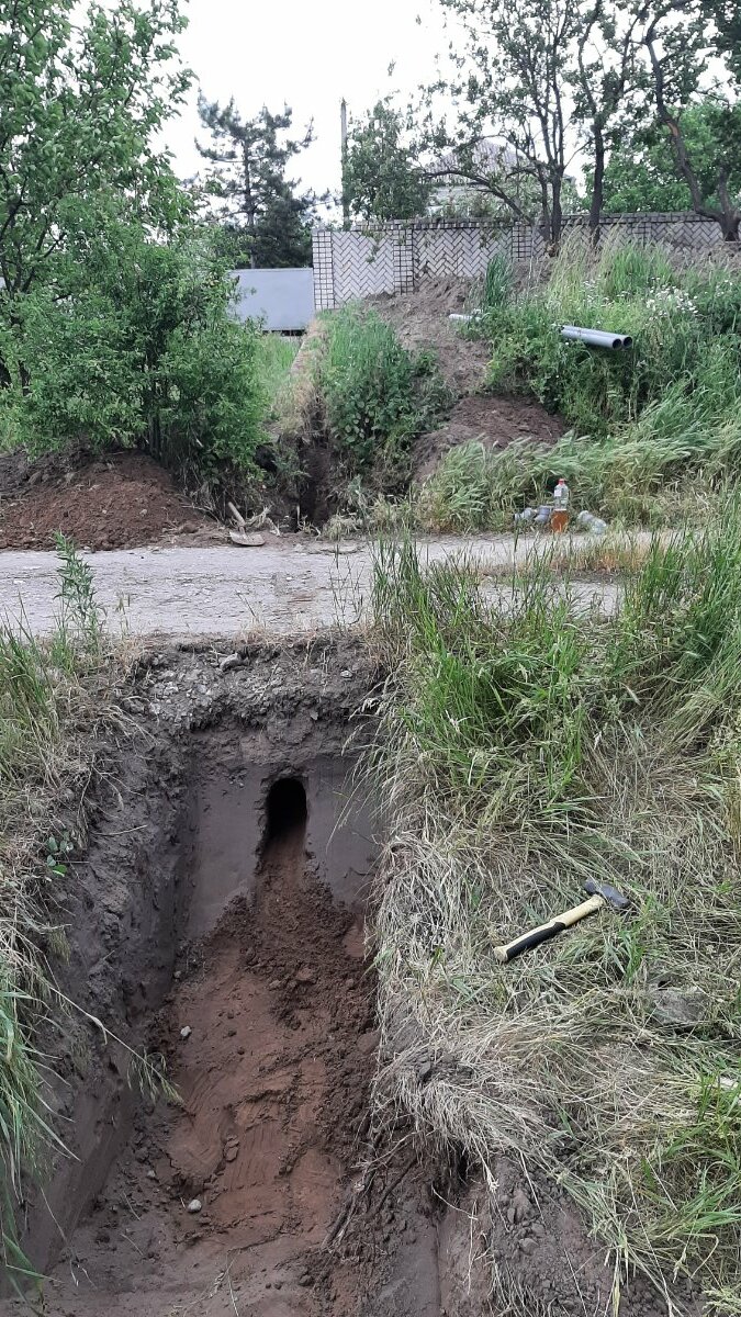

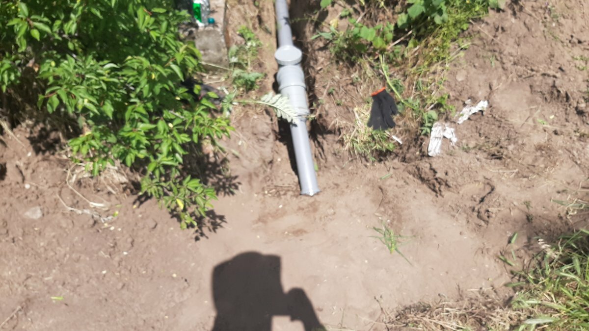

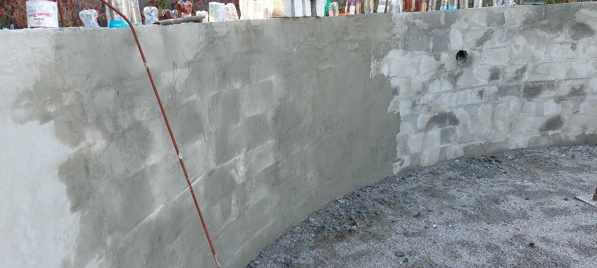

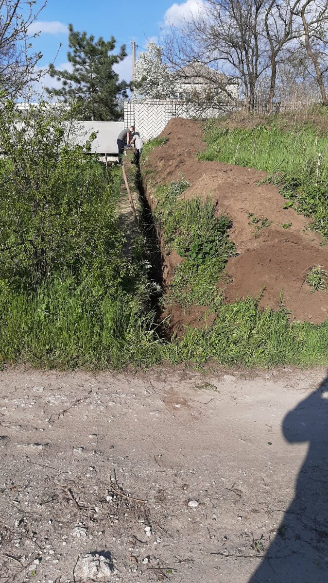

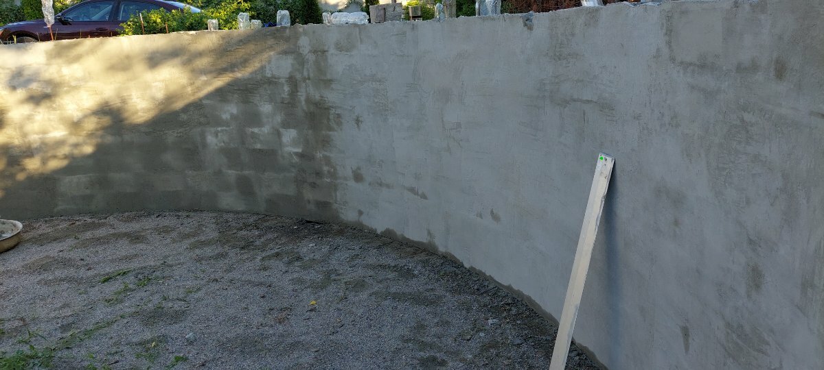

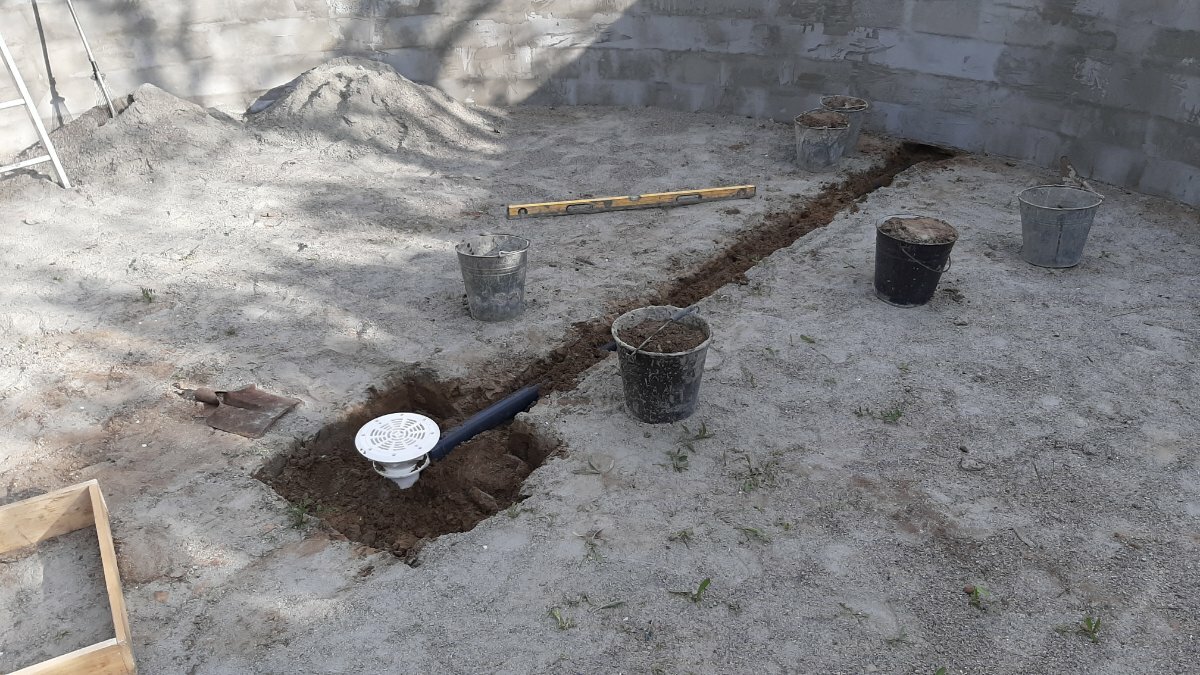

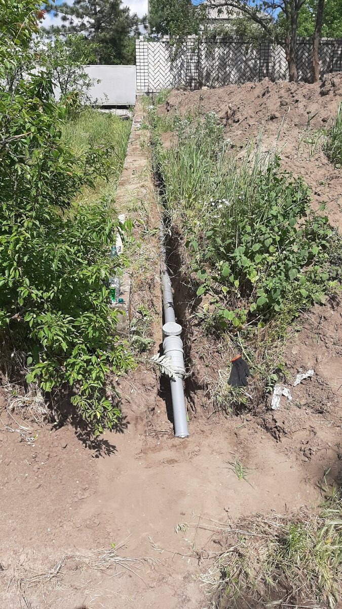

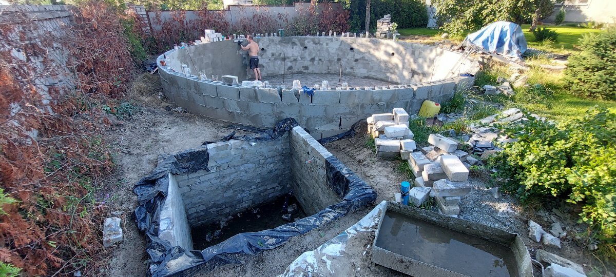

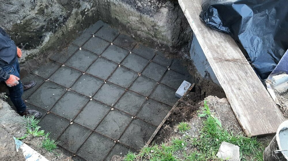

Как и обещал, продолжаю свою историю строительства. Процесс потихоньку, но продолжается. Хотелось бы быстрее, но пока как есть :unknown:. Главное, что на месте не стоим, движемся вперед к заветной цели...:good: Для тех, кто не в теме, напоминаю, хотел просто вкопать каркасник...:pozor::lol: На данный момент сделано (если повторюсь, уж простите...:pozor:): 1. Есть яма для бассейна :lol: 2. Яма обложена шлакоблоком, все это дело заармировано и залито бетоном 3. Выкопано два (зачем два, не спрашивайте, просто два, в какой-то момент я решил, что нужно два :unknown:) приямка для будущего оборудования. 4. Дно обоих приямков забетонированы. 5. Один приямок (который основной походу) почти обложен кирпичом. 6. Организован слив из бассейна, кто в теме, я говорил, что слив за участок в болото. Копали траншею, делали прокол под дорогой (грунтовка вдоль участков), проложили 75ю пластиковую трубу, в общем это отдельная история, которая за заняла кучу времени...:shock: 7. Установлен донный слив, забетонировал посреди бассейна, решил все-таки делать по центру. Правильно или нет, я хз :unknown:, время покажет. От донника в приямок выведена труба. 8. Сейчас занимаемся штукатуркой шлакоблока, еще в том году прошли первым слоем для выравнивания явных перепадов между шлакоблочинами. За зиму штукатурка нигде не поотпадала, это порадовало, хорошая значит :good: (использую церезит СТ29). Сейчас проходим вторым слоем. В "ноль" штукатурить не вижу смысла, так как оставшиеся неровности думаю видно не будет. Фото ниже. 9. Пробил отверстия под форсунки. Ну как то так. Если что, кому интересно, расскажу подробнее... Сейчас имеем вот такой вид:
И в итоге будет стационарный бассейн? Осталось дно забетонировать и можно лайнер вешать :) Судя по нику - Вы в Днепре. Могу помочь с материалами и работой. В этом году кум взял в помощники. Паяем бассейны.
