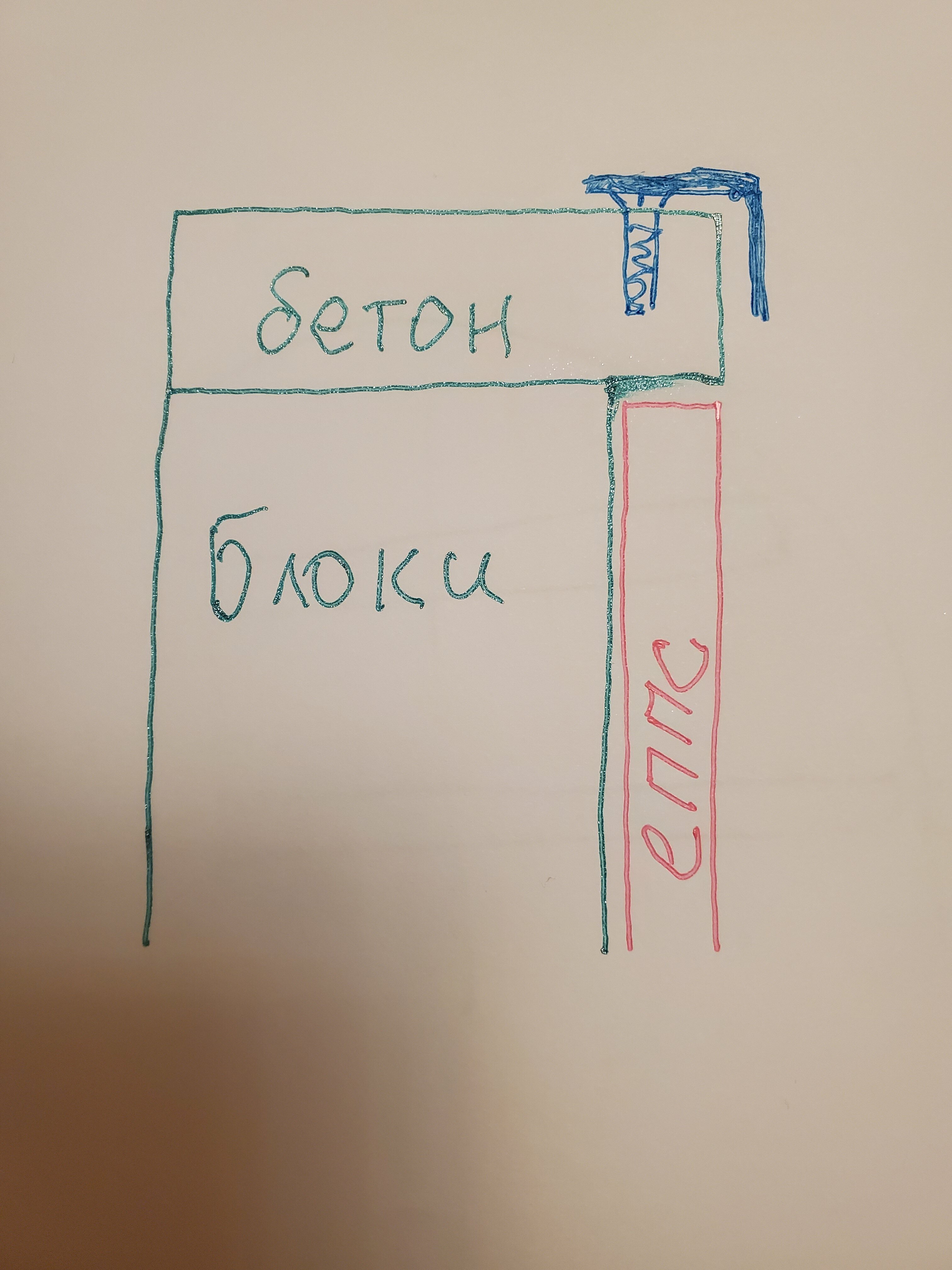

Дам ще пару порад, якщо Ви звісно не проти.
Верх борта я б робив би як на малюнку.
ЕППС з середини таки штукатурити прийдеться.Ну не штукатурити а затягувати сумішшю з сіткою як фасад під короїд.По перше під лайнер потрібно ідеальну поверхню-лайнер під тиском води покаже всі нерівності(пилосисити буде дуже незручно.По друге штукатурка буде термозахистом при пайці лайнера -без неї еппс просто поплавиться в місцях пайки.
ЗІ.Тільки розверніть малюнок на 90 по часовій.
Зі зі.Не треба розвертати .Ну Ви зрозуміли.
Синім- кутник з шурупом для припаювання лайнера

[ATTACH]692981[/ATTACH]
Именно так и планировал, чтобы бетон был над плитами ЭППС. Сперва надо будет наклеить ЭППС, а потом делать опалубку под бетон.

Да, Вы правы, прийдется ложить слой штукатурки (клея, шпаклевки, чем лучше?) сверху ЭППС.
Да, спасибо. А чем лучше оштукатурить? Может тем же клеящим раствором на который плиты клеить к шлакоблоку буду?
Тут ,на жаль, точно не підкажу.Потрібно марку питати у фасадчиків.Тас все таки суміш різна, для приклеювання і армування.

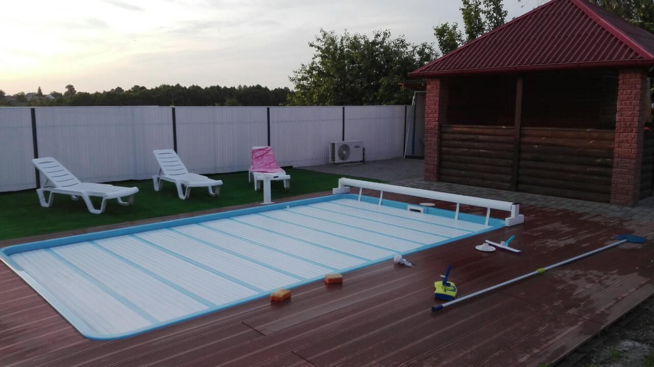

5 років користуюсь.Є протитечія і пушка .Влаштовує все , окрім двох моментів : дуже жалію що не поставив донний повітряний гейзер, і довжину ,в ідеалі 7м(хоча мені і 6 з головою-це більш коли збирається купа дітлахів)
IMG-bceca8bf1df313b2af6d2e1b61ed1b7b-V.thumb.jpg.0ead2713db7499758fde1a699450e98c.jpg
чудово! для дітлахів погратися місця вистачає і для відпочинку повністю облаштований. :good:
а до цього у вас був круглий і ви можете порівняти на власних враженнях?
чи ні?
бо мій перший досвід 4 роки на прямокутному 4х7 і на круглий дивився як на щось незрозуміле, каркасний взагалі як на жабенятник. ))
проте коли спробував зрозумів, що в цьому є і плюс, купляв на дачу для дітей, а потім і сам не пошкодував
тому на таку форму після більш як 15 років користування дивлюсь зовсім інакше
от місця круглий нормального розміру займає більше, це так.
це така моя думка і я її лише висловлюю, а не нав'язую. :beer:
