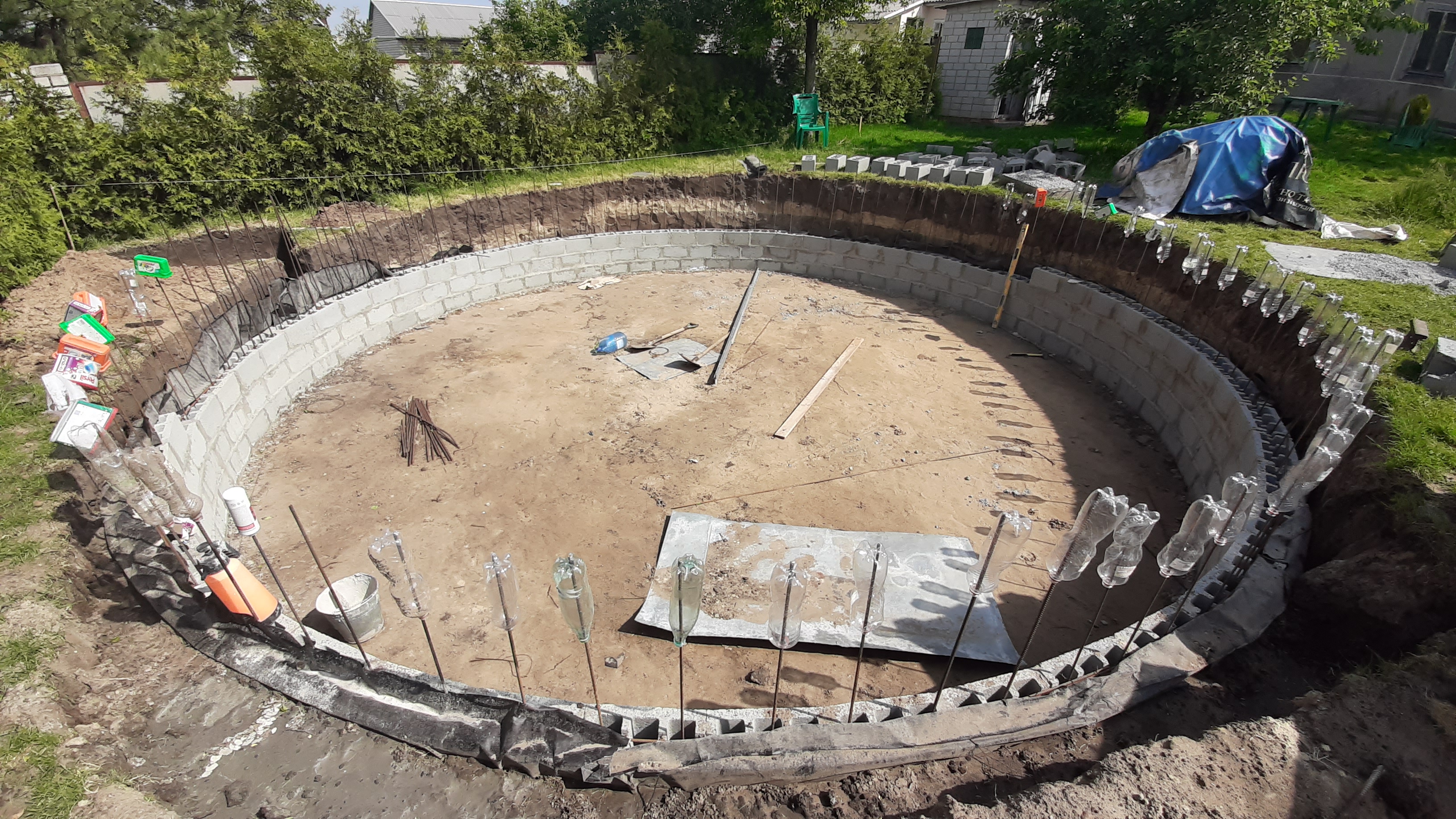

Дела движутся, но не так быстро как хотелось. Последних дней 6-7 практически ничего не делалось (не было времени). На этой неделе планирую наверстать темп. На данный момент продолжаем кладку, выложили почти полных 4 ряда (всего будет 8 рядов).
На данный момент имеем вот такой вид
Выглядит огромным :-) по сути он такой и есть :-)
Куда при необходимости сливать столько воды будите ?

Со сливом проблемы нет. За забором у меня заболоченное место, дальше озеро. Участок на возвышенности, уровень дна бассейна выше уровня болота. Выкопаю траншею, в нее трубу, думаю даже насос не нужен будет, самотеком все сольется.
В общественное озеро? :shock:
Не, там озеро далеко. Я думаю даже до болота не дойдет, перед камышами все впитается на лужайке.
А даже если бы и в озеро, в чем может быть проблема? Я же не канализацию сливаю, а чистую воду из бассейна.
Ну блин, она же точно не будет грязнее чем в озере. В бассейне хоть купаться можно, а в озере я сомневаюсь...
спрошу иначе, какой метод очистки собираетесь применять?
Вы имеете в виду, что химия из бассейна сливалась бы в озеро? По методике очистки еще до конца не определился. Фильтр песчаный, насос, а дальше пока не знаю...
А что за «глечики» на арматуре)?
Капустянку отпугиваю :lol:. А если серьезно, то для безопасности, что бы не поцарапаться или не проткнуться, а то так эти штыри некрасиво торчат когда к краю ямы подходишь.

Не совсем понимаю в чем смысл каркасника с такими телодвижениями? Построив такую чашу, можно просто натянуть мембрану или напылить полимочевину и получится готовый бассейн.
Именно к этому и идем, почитайте с начала темы, там есть плавный переход от каркасника к .... (хрен его знает к чему придём :) ), проект меняется по ходу строительства.
Какую мембрану натянуть? ПВХ? Или есть еще какие варианты? Что за зверь полимочевина?
Кстати, по поводу того к чему придём, есть у меня одна мыслишка как улучшить и украсить всю эту затею. Правда делиться ею пока что не хочу (боюсь закидывания тапками и чрезмерной критики :), еще не разобрался до конца, но все впереди.
EPDM, ТПО, ПВХ
Вечное покрытие из упругого пластика.
Даю рацуху:
Строите стены, монтируете закладные и саму водную арматуру скиммеры, сливы, переливы и т.д. что там еще нужно. Тщательно уплотняете грунт основания дна. Из хорошего раствора делаете выкружки по примыканию стен и дна, если хотите. Застелаете дно и стены геотекстилем и на него наносите полимочевину. Фсё, бассейн готов.:beer:
