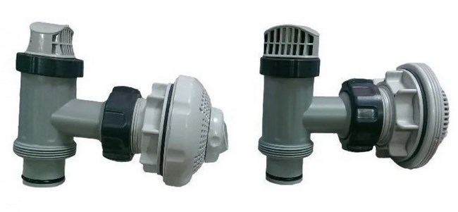

Расскажите подробнее. Есть бассейн интекс 5 диаметром, у него есть выход фильтрующей трубы в виде большой резьбы. Там на резьбу накручено заводское сопло, как на рисунке.
Могу менять на градусов 30 направление струи из сопла. Какие форсунки и какие места размещения?
Могу менять на градусов 30 направление струи из сопла. Какие форсунки?
у вас по идее навесной скиммер, вот где он висит относительно этой форсунки ?
сделайте фото так что бы было видно где вход где выход
у меня хоть и круглый бассик, а таки тоже есть такие зоны, обратил внимание, что слева от форсунки выброса по самому низу (постоянно в одном месте) скапливается мусор, как по мне верный признак застойной зоны.
Есть штатные вход, есть выход. Скимер висит ровно над входом, ну сантиметров 10 влево, чтобы шланг не загибался.
Я если честно в каркасниках не силен, мне это мало что говорит, но если на пальцах то разнесите как можно дальше скиммер и форсунку идеально если получится их поставить друг на против друга
