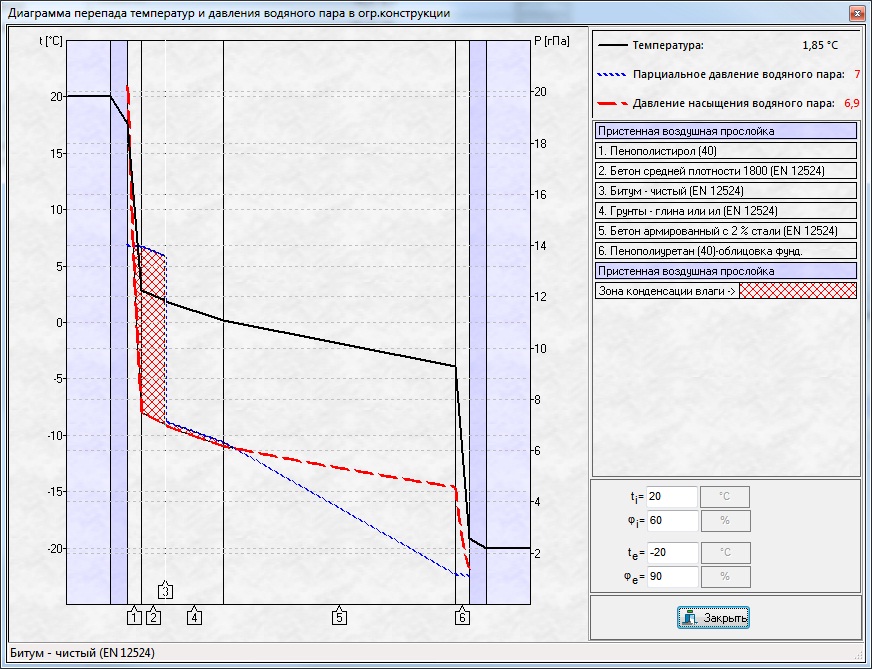

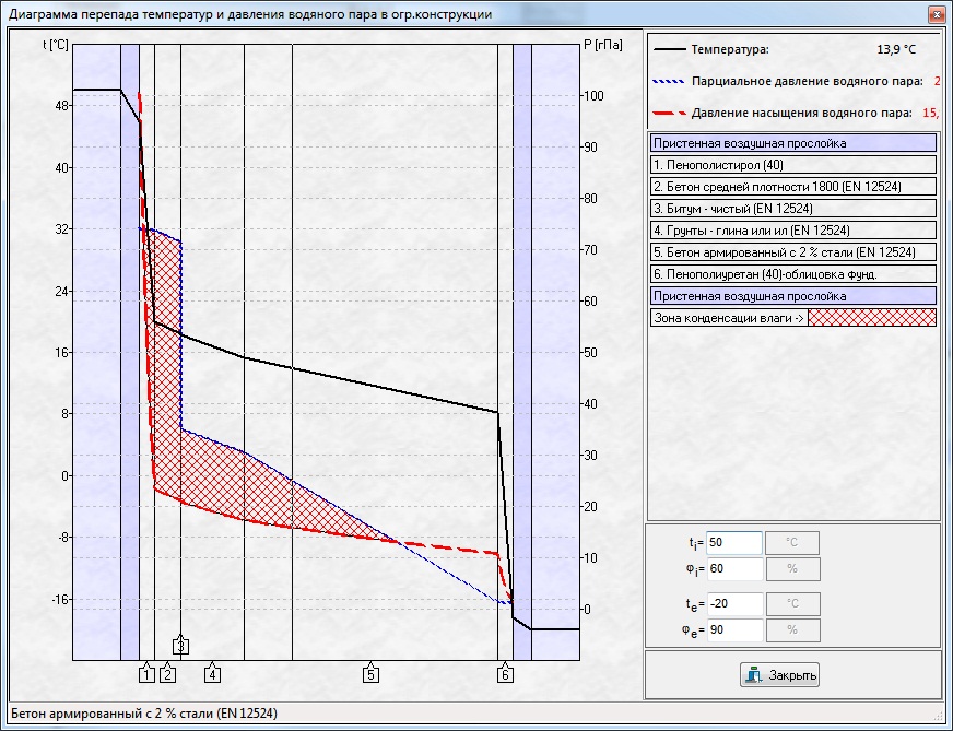

вот я примерно прикинул то что будет при фундаменте в 50см, ЕППС-3см на фундаментной ленте, и 3см-ЕППС под полом! -- при всём этом R = 1.97 -- думаю это уже что-то значит.
Кроме того, температура грунта, примыкающая к черновой бетонной стяжке всего то 1.8 градуса (конечно, она будет расти по мере смещения к центру дома.... от нагрева тем же отоплением :) )
Я надеюсь вам помог задуматься:)))

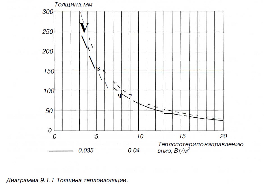

а теперь посмотрим внимательно на главу 9-ть этого документа -->
9.1. Расчет теплопотерь по направлению вниз
Описание расчета
Основная цель этой главы - это наглядно показать технические приемы расчета толщины
теплоизоляции, необходимой для ограничения потери тепла по направлению вниз через бетонную
плиту, расположенную на грунте. Расчет начинается с дома без напольного отопления и затем
показывается, на сколько нужно увеличить толщину для того, чтобы держать температуру под тепло-
изоляцией на том же уровне при напольном отоплении. Расчеты выполняются, применяя теорию
теплопередачи через параллельные слои.
Основные предположения
Для того, чтобы выполнить расчеты, должны быть составлены определенные предположения
следующим образом:
• Нормированные теплопотери отапливаемой плошади пола 50 Вт/м2 (Скандинавский стандарт).
• Теплопроводность теплоизоляции 0,035 Вт/м К.
• Теплопроводность бетона 1,2 Вт/м К.
• Петли труб напольного отопления проложены внутри бетона на глубине 30 мм от поверхности
бетона.
• Толщина бетона 100мм.
• При отсутствии напольного отопления, толщина теплоизоляции под бетонной плитой 70 мм
(Шведские строительные нормы 1980, SBN 80).
• Нормированные теплопотери 10% или 5 Вт/м2 (Скандинавская стандартная величина).
• Температура помещения 2ГС.
• В помещении паркетный пол толщиной 14 мм
в качестве теплоизоляциии они предлагают всё тот же ЕППС - 0,035 Вт/м К.
Не буду кидать сюда все расчёты, так как желающие сольют и почитают, вставлю только выводы:
Заключение
В случае паркетного пола толщиной 14 мм на бетонной плите с напольным отоплением толщина
теплоизоляции должна быть увеличена с 70 мм до 160 мм. Увеличение толщины теплоизоляции зависит
от температуры напольного отопления, которая в свою очередь зависит от материала покрытия пола.
Например, в случае пола с керамической плиткой, где кафель имеет теплопроводность ^ = 1,2 Вт/м К,
требуемое увеличение толщины теплоизоляции с 70 мм до 130 мм.
59
В заключение, рассматривая примеры расчета выше, можно сказать, что если цель - ограничить
теплопотери по направлению вниз в пределах 10%, то в случае напольного отопления в бетонной
плите потребуется увеличение толщины теплоизоляционного слоя приблизительно на 80 мм.
Чем больше теплопотерь по направлению вниз допускаем, тем меньший слой дополнительной
теплоизоляции потребуется для утепления.
Диаграмма 9.1.1 ниже показывает толщину теплоизоляции как функциональное отношение
от теплопотери во вниз.
Огромнейшее спасибо за документик!!! ...
