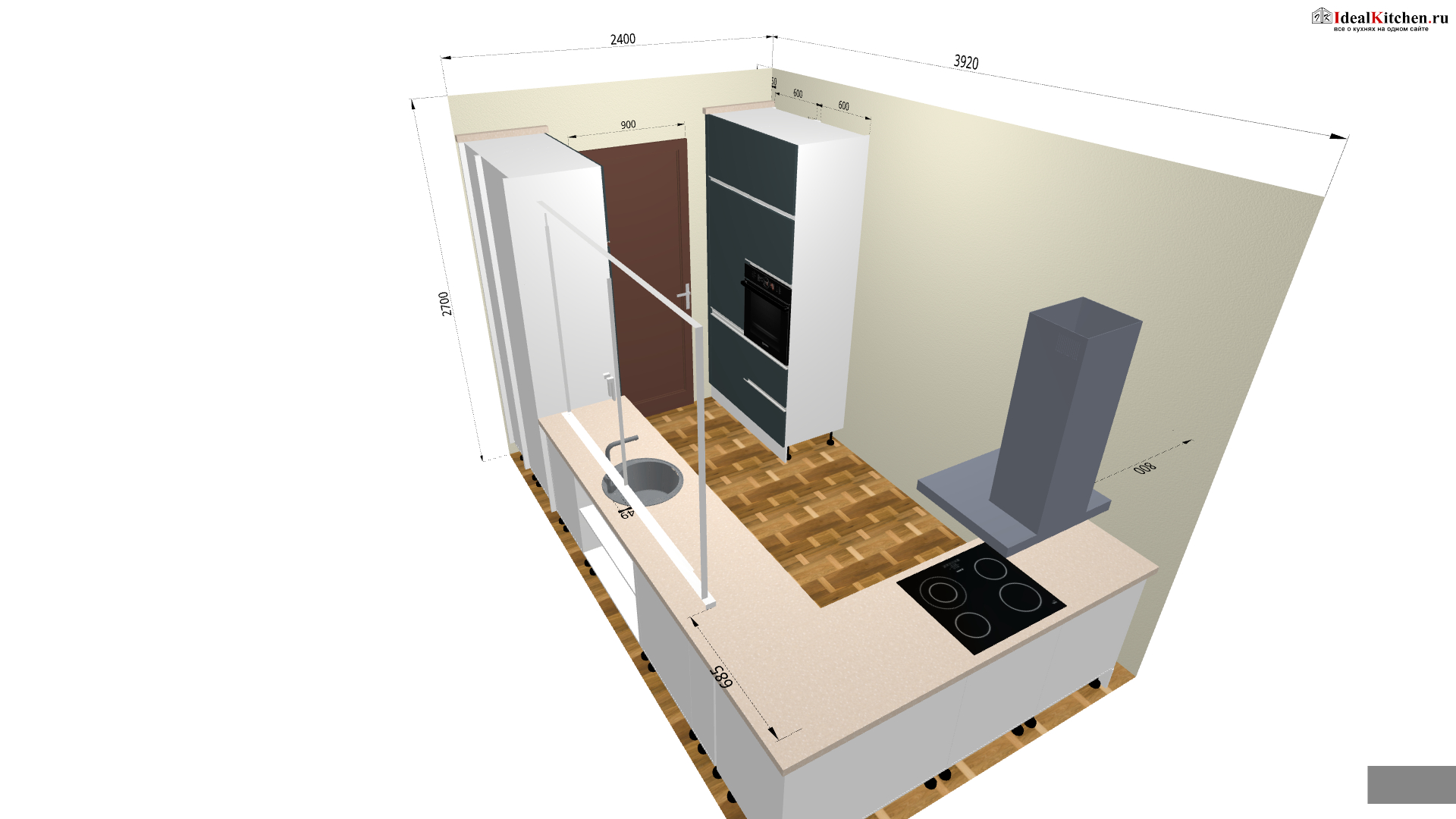

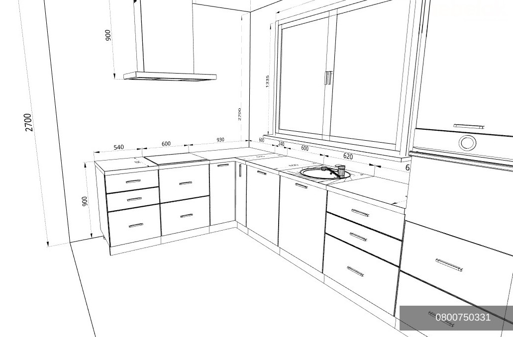

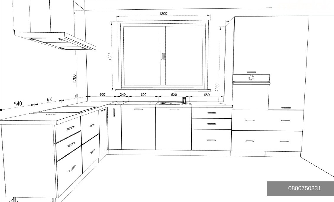

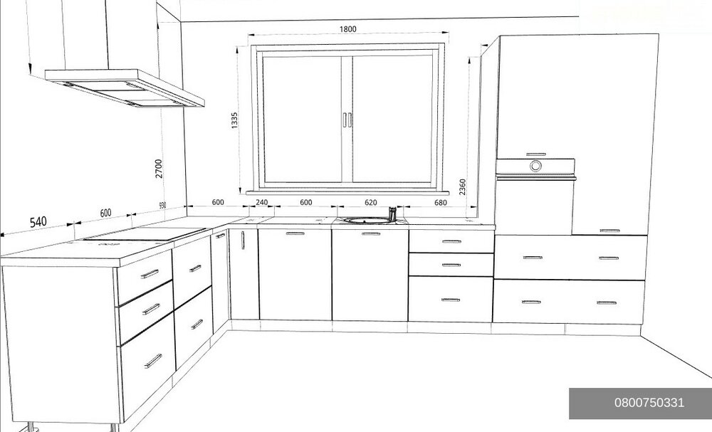

Т.н. угловая тумба с приемлемой шириной фасада не поместится в габарит пятиугольной тумбы.Под которую на Вашем эскизе,почему-то выделено 890 мм.
Под фасад 400 мм,угловая тумба будет-950мм(по столешке 1000 мм).Значит 1000-890=110 мм придётся "украсть" от прямой части,вероятнее от ящиков.

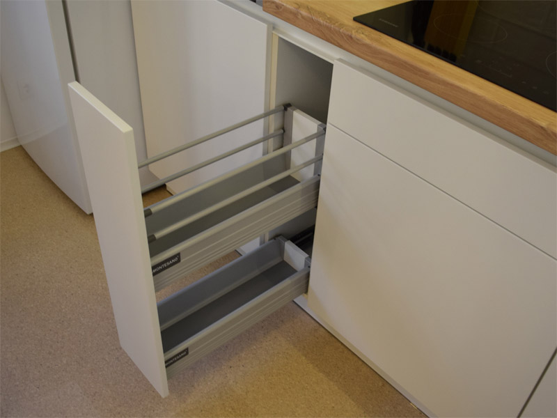

Про карго была рекомендация сделать ящик,имеется в виду вместо металлической корзины карго,изготовить похожие выдвижные полки из ДСП.Сомнительное преимущество.Существуют готовые корзины с боковым креплением и стабилизатором,в виде роликов,которые исключают люфт фасада.
Вот как раз после эксплуатации такого карго - и родилась такая мысль. И сделал так сестре (2 отдельных ящика). Она довольна, все нравиться, ничего не болтается.

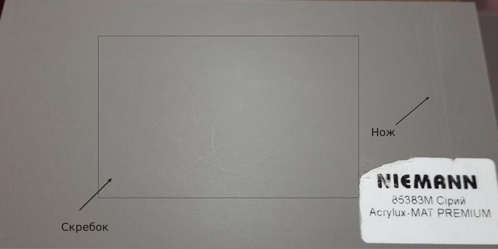

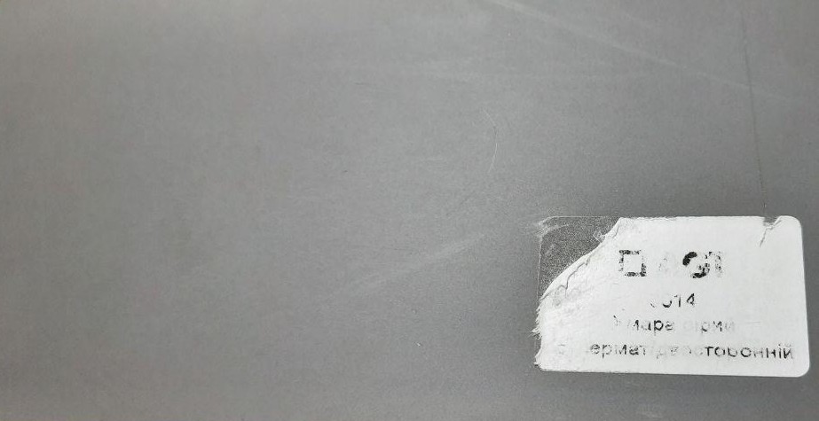

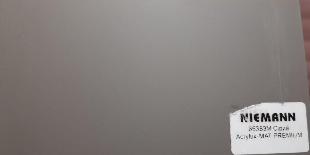

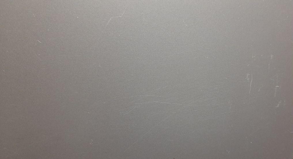

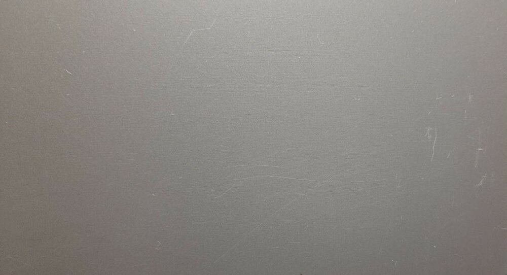

Нейман доехал целый, а вот феникса образец не дали, видимо цена не позволяет дорогие образцы раздавать или есть что скрывать :unknown: Дома немного поцарапала скребком, попробовала ножем и огнем оба образца, вот что вышло с AGT
А вот нейман, фото образца чуть под разными углами
Вывод - AGT в мусор (и более царапучий, и какие-то странные пятна - хочется его постоянно помыть чтоле), от феникса - скорее всего тоже откажусь (дорого и при этом противоречивые отзывы, если кому интересно поищите в ютубе видео "НАНО материал для кухонь FENIX NTM", на видео можно забить, а вот комменты заставляют задуматься), выходит нейман пока основной вариант.
Т.н. угловая тумба с приемлемой шириной фасада не поместится в габарит пятиугольной тумбы.Под которую на Вашем эскизе,почему-то выделено 890 мм. Под фасад 400 мм,угловая тумба будет-950мм(по столешке 1000 мм).Значит 1000-890=110 мм придётся "украсть" от прямой части,вероятнее от ящиков.
890 нарисовала потому что именно столько места оставалось под эту тумбу) А лишнего места у меня нет, если не менять всю конфигурацию кухни, поэтому угловая это такой себе компромисс.
Ну скажем так, подергала в Вияре карго, они реально хлипкие, почти все, надо искать либо какую-то правильную модель или выкинуть его к черту.

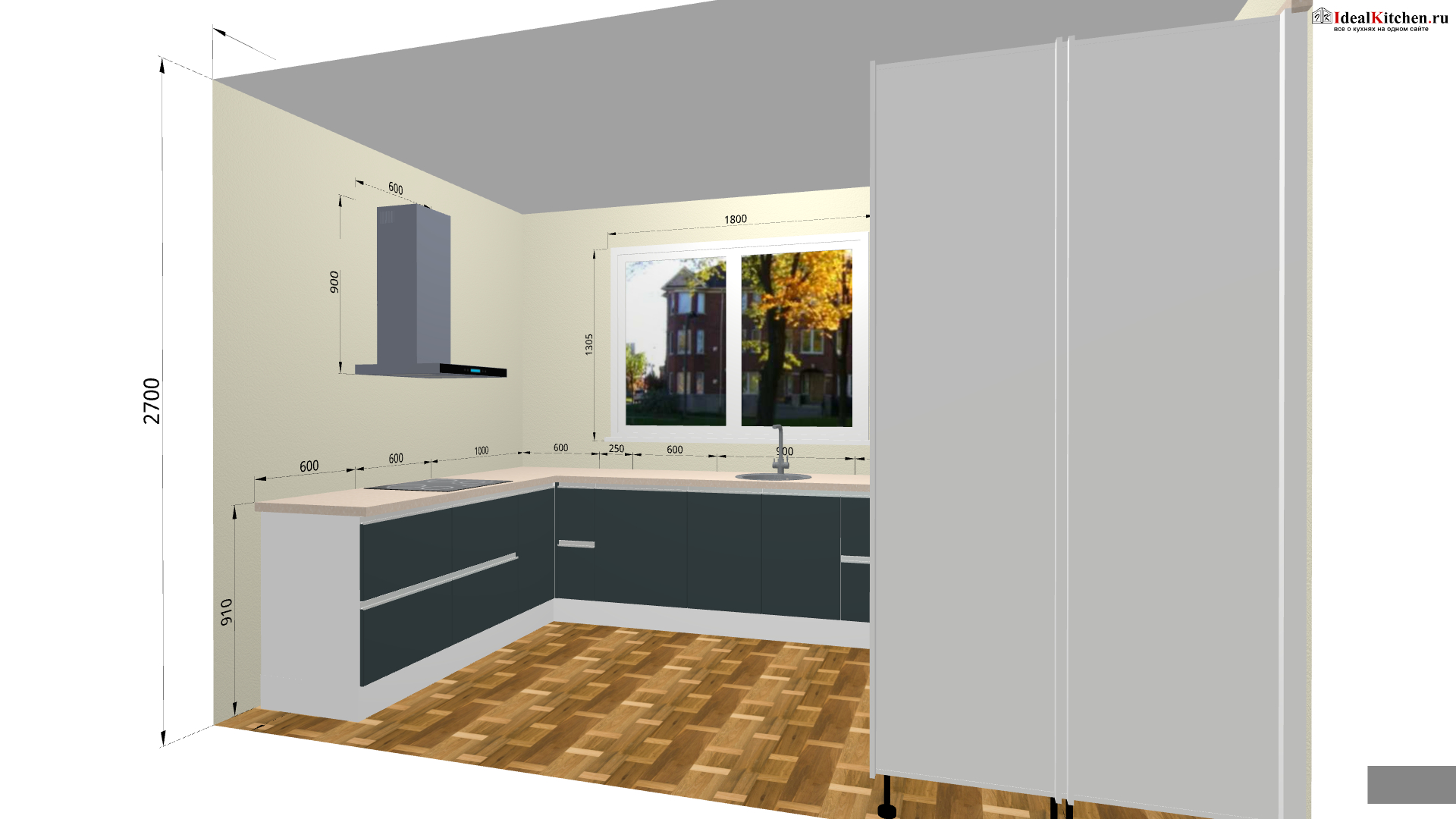

Не всё так просто с этим углом.Размер углового элемента столешки 900*900,под такую столешку делают тумбу 850*850.Если,по каким-то причинам,тумбу нужно уменьшить,например на 800*800,то столешку подрезают с четырёх сторон до размера 850*850...Т.е. танцевать практичнее от угла,а на прямую часто,что остаётся.

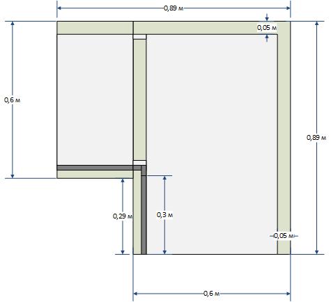

5угольная тумба - это одна тумба, которая по двум стенам занимает по 890 мм (по вашей схеме). Другой вариант - это когда в углу 2 тумбы.
Вместе они занимают такое же расстояние по обеим стенам.
И получается примерно так.
Т.е. ширина дверцы около 30 см. И для удобного доступа нужно найти еще 10+ см. Их можно найти или за счет тумбы с права от мойки или за счет пенала в углу.

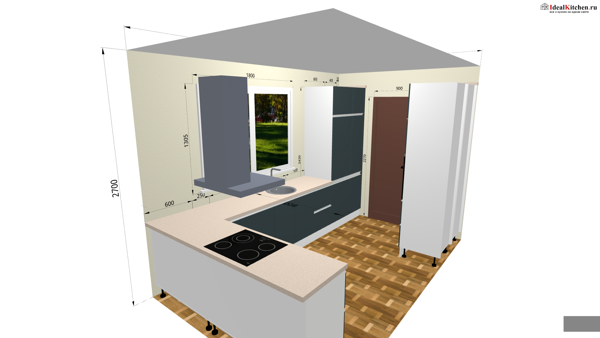

Кстати, а где у вас двери? Почему не рассматриваете вариант П-образной расстановки?
[ATTACH]696688[/ATTACH]
А нигде, это гостинная-кухня:)
Если я правильно себе представил - то при П-образном варианте - у вас там места ... условно дофига. А вы себе зря ограничиваете.
Вы наверное думаете что там глухая стена между пеналом и холодильником, но неД, там потайной ход в кроличью нору (т.е. кладовую) :)
Спасибо за чертеж, да я себе это так и представляла и собственно из-за 10 см которых пока нигде нет и весь сыр-бор. Ну и вопрос, я конечно могу их очень постараться найти, но какова цель? Неужели решение с 5угольной тумбой настолько плохо? Не мебельщикам, а именно мне как пользователю. Трубочки от фильтров вроде придумали как провести, чем тумба неудобна с эргономической точки зрения если ей пользоватся нечасто?
Она не то что бы прям неудобная. В сравнении с другими вариантами - у нее нет никаких преимуществ. А вот ряд ограничений она вам дает.
- на столешницу вам нужен материал, в котором можно сделать эту пятиугольную столешку. А это сразу уменьшает и выбор и увеличивает стоимость.
- как уже написали, расстановка будет начинаться с этой тумбы. и "подровнять" тумбы возможности почти нет. А угол хоть чуть-чуть но не 90 градусов. И дает где-то щель в миллиметрах...
- нужно продумать открывание дверцы и ограничение угла. Если мебельщик вам это сделает не правильно - будет у вас или фасад недооткрытый (и проем уменьшиться) или будете цеплять соседние фасады, или.... вообщем на старте попадаете в зависимость от квалификации мебельщика.
Да, именно так и думал.
А вот если бы его не было... :lol::lol:
Добавлено через 11 минут
Так если у вас есть кладовка - вам точно нужен пенал в углу? Тем более пенал 60 см шириной?

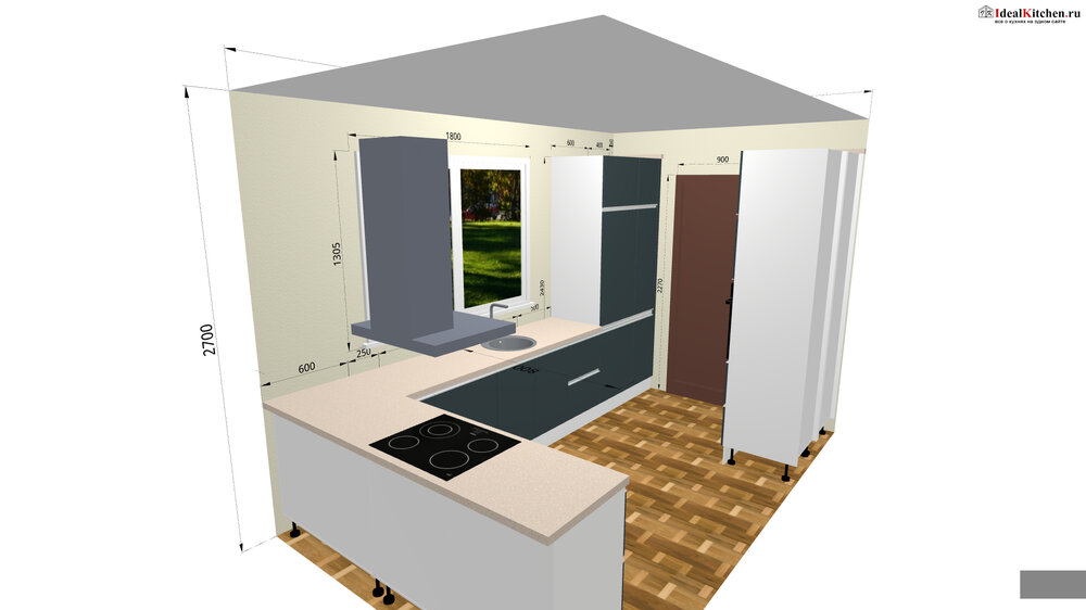

Вот жеж странность какая, тумба себе и тумба, а сразу сколько нюансов добавляет:( Ну ладно, буду думать, может и правда откажусь, надо переспать с этой мыслью.

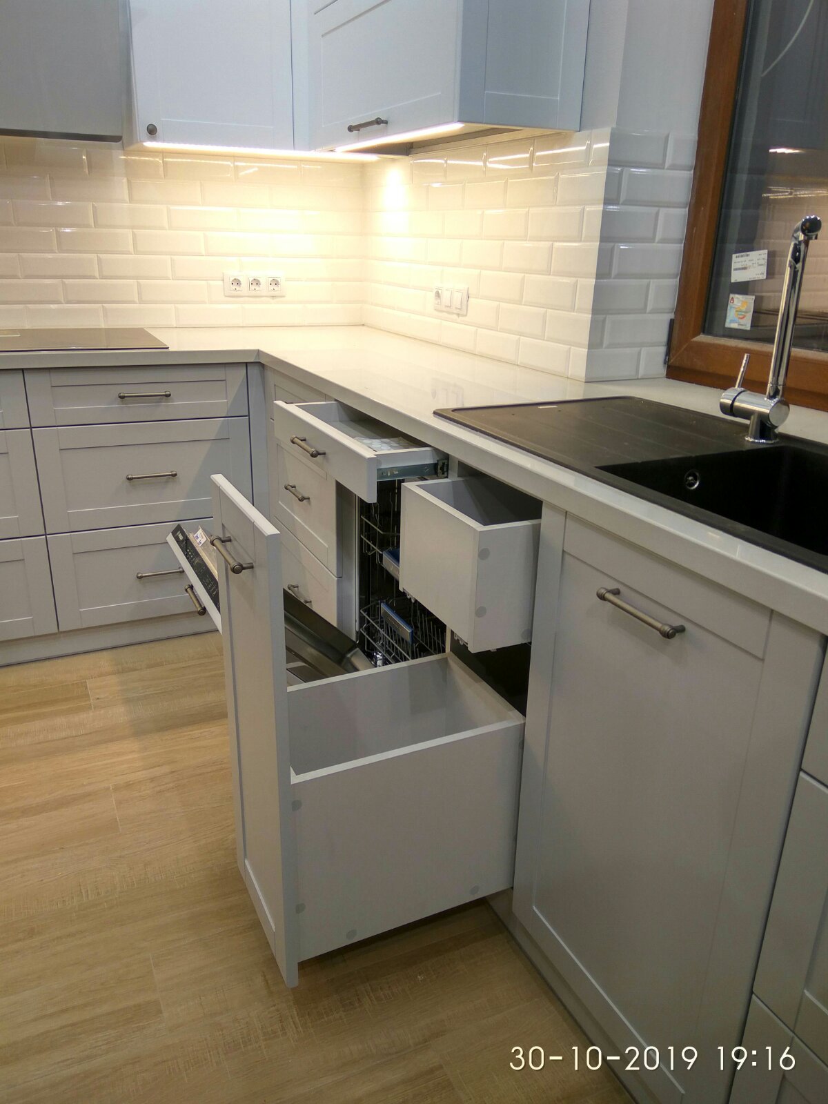

Столешница без плинтуса, заведена под под плитку. Т.е. сделать можно. Тем более фартук у вас уже есть, мебельщики могут оценить его ровность.
В углу который на фото стоит фильтр для воды. Для его обслуживания вынимаются ящики за посудомойкой, откручиваются четыре винта и снимается боковая стенка с направляющими ящиков, и есть доступ к фильтру. Занимает 5 минут. Даже если раз в пару месяцев - не проблема.
Трубочки к фильтру проложены внизу за посудомойкой - проблем с этим не было.
Диспоузер тоже установлен.
Если столешница заводится под плитку, съедается около одного сантиметра поверхности, в итоге варочная поверхность получается близко к стене. Если есть возможность сделайте столешницу в той части где варочная поверхность - шире, например 650мм. Если столешка не ДСП, то на цену сильно не повлияет, а пользоваться удобнее.

кухня с ручкой гола и столешницей 38 мм, получается минимум 908 мм.
Это если над ПМ гола ставить?
Можно сделать гола на пятиугольной секции, чем она хуже других) .На пеналах достаточно вертикальных ручек, ящики нормально открываются за бок фасада, также можно тип-он на верхние двери поставить, ну и состыковать в общем то можно главное резать аккуратно.Съедание места конечно присутствует, но главный вопрос какая общая высота до плитки, кухня с ручкой гола и столешницей 38 мм, получается минимум 908 мм., поэтому если плитка ниже нет смысла рассматривать голу в принципе.
Мне вот тоже интересно, а чем минимальная высота столешки для ручки то определяется?
Если фасад ПМ хотим открывать как остальные,с верхним профилем гола,то имеем 820+57+38=915,где 57 необходимое место для верхнего профиля,который будет выше ПМ.
Ну что ж такое - у меня 900 на высоту столешки, 910 если без ламината - хоть ламинат убирай :lol:
Высота цоколя в 100 мм,величина условная,поддающаяся коррекции.С Высотой ПМ сложнее,но можно для ПМ голу не ставить,а использовать другую ручку.
Можно компакт ламинат или камень или новые столешницы Эггер появились 16 мм. всего, в общем подумать о тонкой столешнице.
Общими усилиями моими и мебельщиков пришли к такому варианту, дверца в угол выходит 32-33 см, не супер удобно, но для замены фильтров должно хватить. Карго будет на базе узких тандембоксов, типа такого.
По идее - с расстановкой мебели все :flag1: но это было мучительно больно :pozor:
Честно, мне уже пофиг на ручки, как только доберусь до Вияра выберу что понравится и все) Профиль-ручки, гола, врезные...я уже проще к этому всему отношусь)
