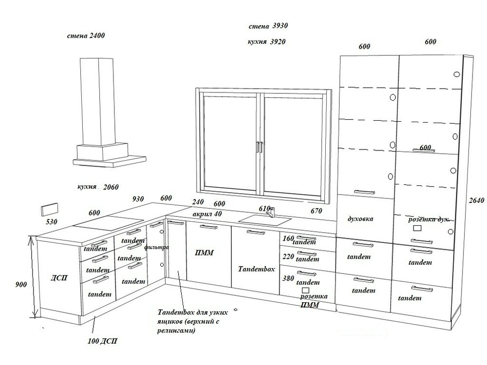

По идее - с расстановкой мебели все :flag1: но это было мучительно больно :pozor:

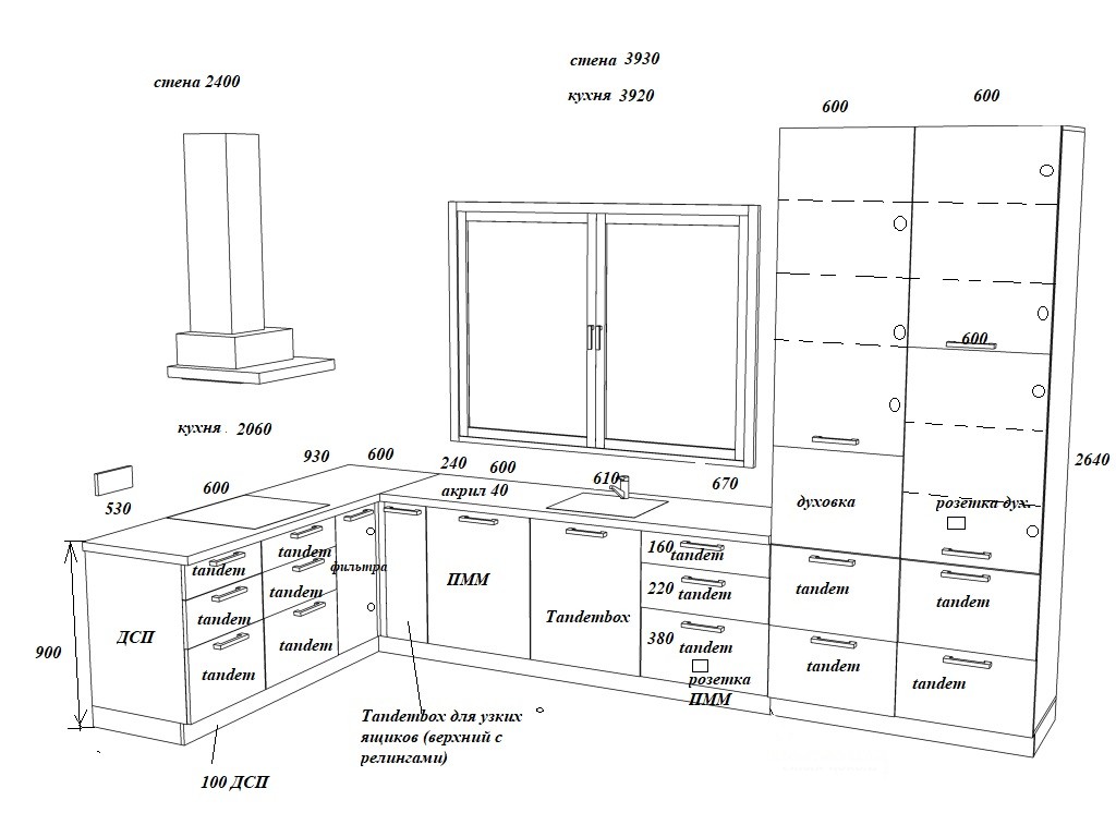

Может ящики на пенале подгоните под общую линию, а то как то "глаз режет":(
Общими усилиями моими и мебельщиков пришли к такому варианту,
А открытые полки не нарисовали....:(
Мне интересно было посмотреть ваш вариант.
У меня была кухня без навесных шкафчиков и с такой же вытяжкой, я полки делала как продолжение вытяжки и нижние были стеклянные - чтоб светились..)))
А сейчас у меня мойка расположена , как и ваша. Тоже были заморочки с краном и открыванием. Если бы сейчас делала, поставила бы окно с одной узкой створкой - удобнее открывать и проветривать.
Кстати, сейчас заметила - у вас окно ещё и поднято над столешницей - дотянетесь ли , чтобы открыть окно?

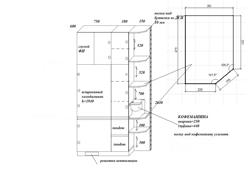

Открытые полки про которые я писала будут по другой стене, полки себе и полки, ничего военного - чертеж внизу. Возле вытяжки будут полки с цветами, когда-то позже... По поводу окна, у меня роста должно хватить чтобы его открыть, но это не оч важно - после кухни сразу дверь на террасу, если все будет плохо - буду открывать ее)
Главное, чтобы открывающаяся створка не натыкалась на кран.
Под духовкой ящики не на одной линии, так и задумано?
И єти угловіе полки самая бестолковая вещь, ИМХО.
Уже записала в ограничения, которые нужно учесть)
Нет, я просто поленилась прорисовать.
Ну кому как - мне они важны, там внизу место для кота - его царское законное, чтобы мы ему не мешали, потом кофемашина - не хочу занимать полезное пространство на столешке (встроенная стоит как крыло от космолета), потом хлебница и хлам сверху.
Общими усилиями моими и мебельщиков пришли к такому варианту, дверца в угол выходит 32-33 см, не супер удобно, но для замены фильтров должно хватить. Карго будет на базе узких тандембоксов, типа такого.

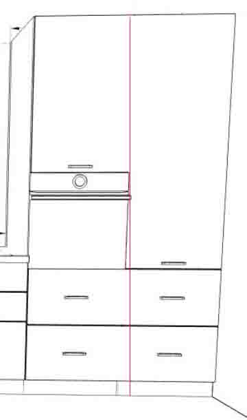

Интересно увидеть конструкцию этой секции.:shock: или там просто не прорисовалась вертикальная линия, которую я красным нарисовал?
Ага, программа в 3d режиме линии чет сьедает, вот, красиво - все прорисовано и ящики вровень - не выпирают :))
"Замена карго" - будет достаточно ширины 180-200 мм.
Это даст вам возможность на 40мм сместить мойку влево (и как вариант расширить ее тумбу).
Если кран расположить в левой части мойки - то возможно он не будет мешать открыванию окна. И тогда вы сможете использовать высокий кран.
Высокий кран - это удобно.
У вас с правой стороны пенал. С ящиками. И дверь в кладовку.
Пенал должен стоять от стены 2-3 см. Иначе при открывании ящики будут упираться в наличник.
Я сделала это с целью которую Вам писала - чтобы как можно больше минимизировать недоубства человека у плиты при открывании посудомойки. Я сначала с Вами согласилась что это некритично, но потом подумала - у нас этот сценарий в общем-то бывает не так уж редко. У меня часто готовит супруг и я могу чет немного убрать еще в процессе, иначе после "полного цикла" готовки на кухне обычно ад и погибель) Расширить мойку можно и за счет ящиков справа, они немелкие вышли, а зачем ее расширять?
Согласна, удобно, я еще поеду по стройку и поэкспериментирую на месте так сказать)
Спасибо, учту ;)
24 см - не спасут :) т.е. не сделают нахождение возле плиты более удобным. Попробуйте смоделировать это в живую
А расширить тумбу мойки - для того, что б кран сместить можно было левее. Т.е. не просто шире, а шире именно влево.

Спасибо за совет, финальное расположение ручек еще не утверждено, это я от балды пока нарисовала. На холодильнике я сразу подумала что надо сделать вертикальную ближе к краю, ибо будет неудобно, имхо.
Ахахаха, я все моделирую - текущий гарнитур, ПММ, табуреты (в качестве ограничителей) и рулетка мои компаньйоны последние пару недель), 24 неудобно - но я могу стоять при открытой ПММ, меньше уже нет + еще один повод держать себя в форме :lol:

Меня сейчас, если честно, больше волнует ящик под мойкой - я хотела что-то в таком стиле viyar.ua/catalog/musornitsa_ursa_2x15l_s_dovodchikom_muller/, но 4К за мусорницу, имхо, жирно. И там же еще будет мойка подстольного монтажа и диспоузер, поэтому хочу поставить там блюмовский тадембокс+ с релингом, пытаюсь понять высоту.
Ой-ой! У вас мойка займет 18-20 см высоты. Под мойкой диспоузер - еще 32 см. И на само ведро по высоте останется 20см.
Что б все впихнуть - нужно тумбу расширять.

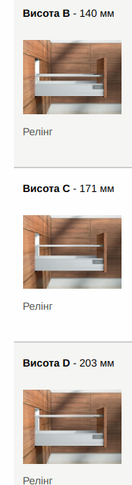

Кто скажет вот на картинке 3 ящика, это разные ящики какие-то или ящик один, но высоту можно при монтаже отрегулировать?
Ящик, а точнее комплект фурнитуры - скорее всего один и тот же. Максимум - бывают комплектации на диапазон высот (типа 100-150, 150-250, 250-400, или как-то так)
Сушка для посуді есть, или я пропустил? Или без не'?
По ящикам: у меня хетик, и ящики есть стандартніе по вісоте 2-х размеров 94мм и 126мм вроде, но можно нарастить с помощью вставок.
