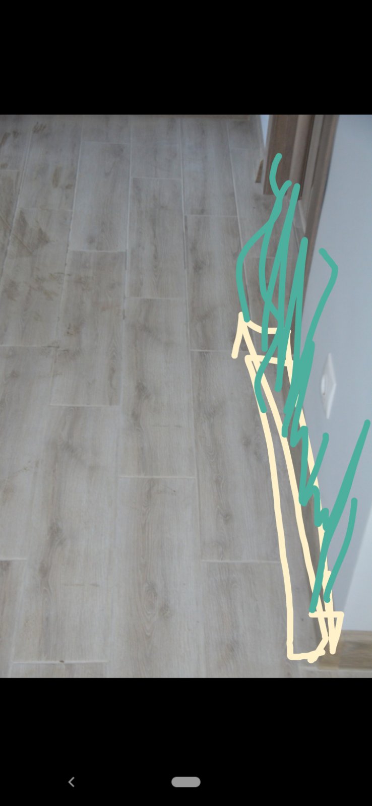

По проекту реконструкции в квартире, построили две стены, примыкающие под углом 90. Когда положили плитку на полу стало очевидно - стены выстроены неровно, пошёл перекос, который вылился в 4 см разницы. Из-за этого плитка на полу, которая шла строго ровно (плитка под доску) возле кривой стены заметно скошена. Это потянуло за собой перекос в установке двери, стыка ламината и плитки, а главное - жуткий вид. Строители не сказали об этом вовремя - все работы закончены и по факту - такой очевидный дефект. Никто теперь не знает, как такое исправить. Неужели надо всё разбирать??? (Не поняла, как добавить фото)

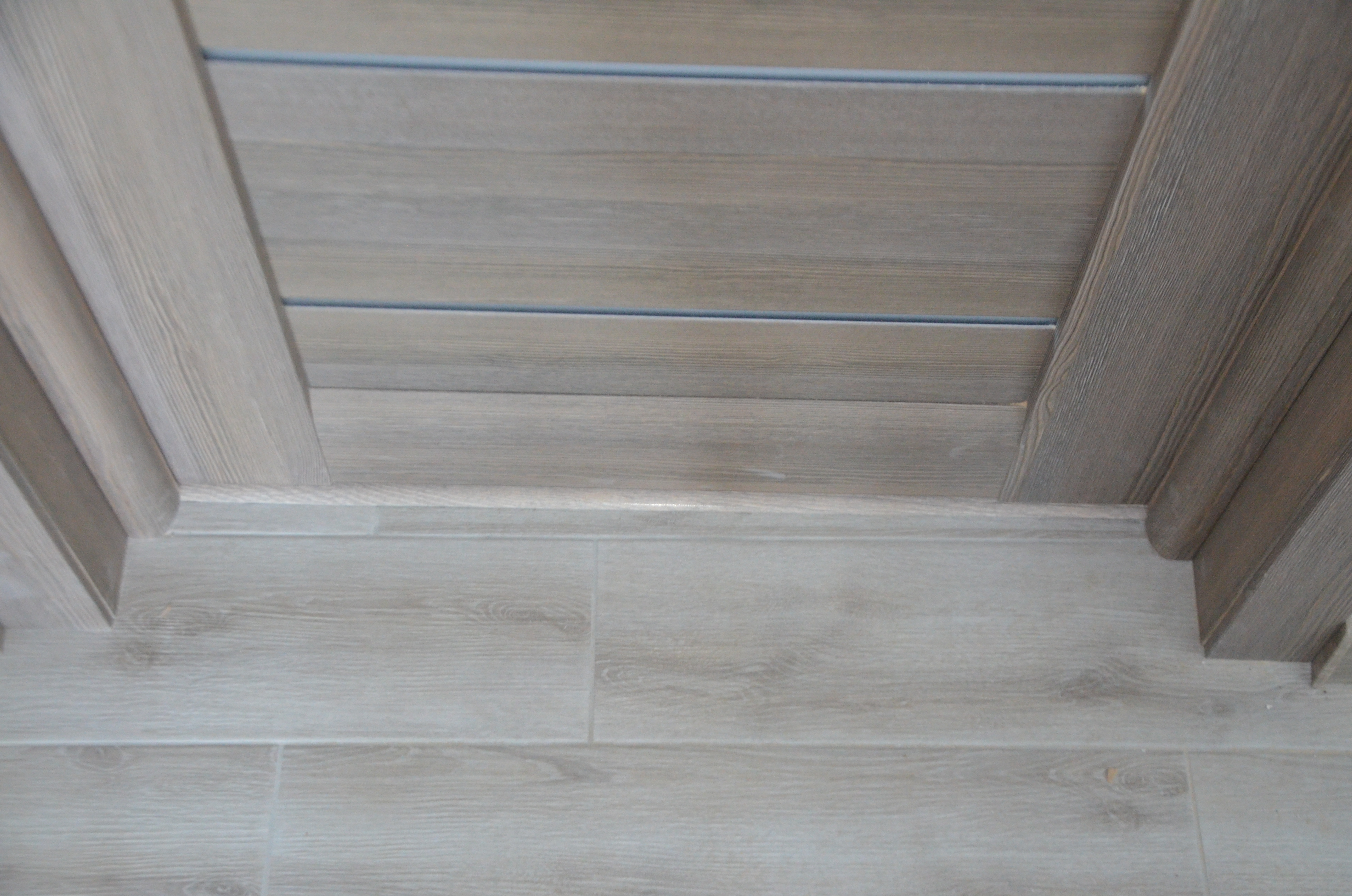

А покажите фото дверного проёма. Именно плитку.
Есть подозрение что после вывода угла 90 градусов Вы получили развернутые друг относительно друга комнаты.
О, Вот и фото.
А с другой стороны плитка паралельно стене?

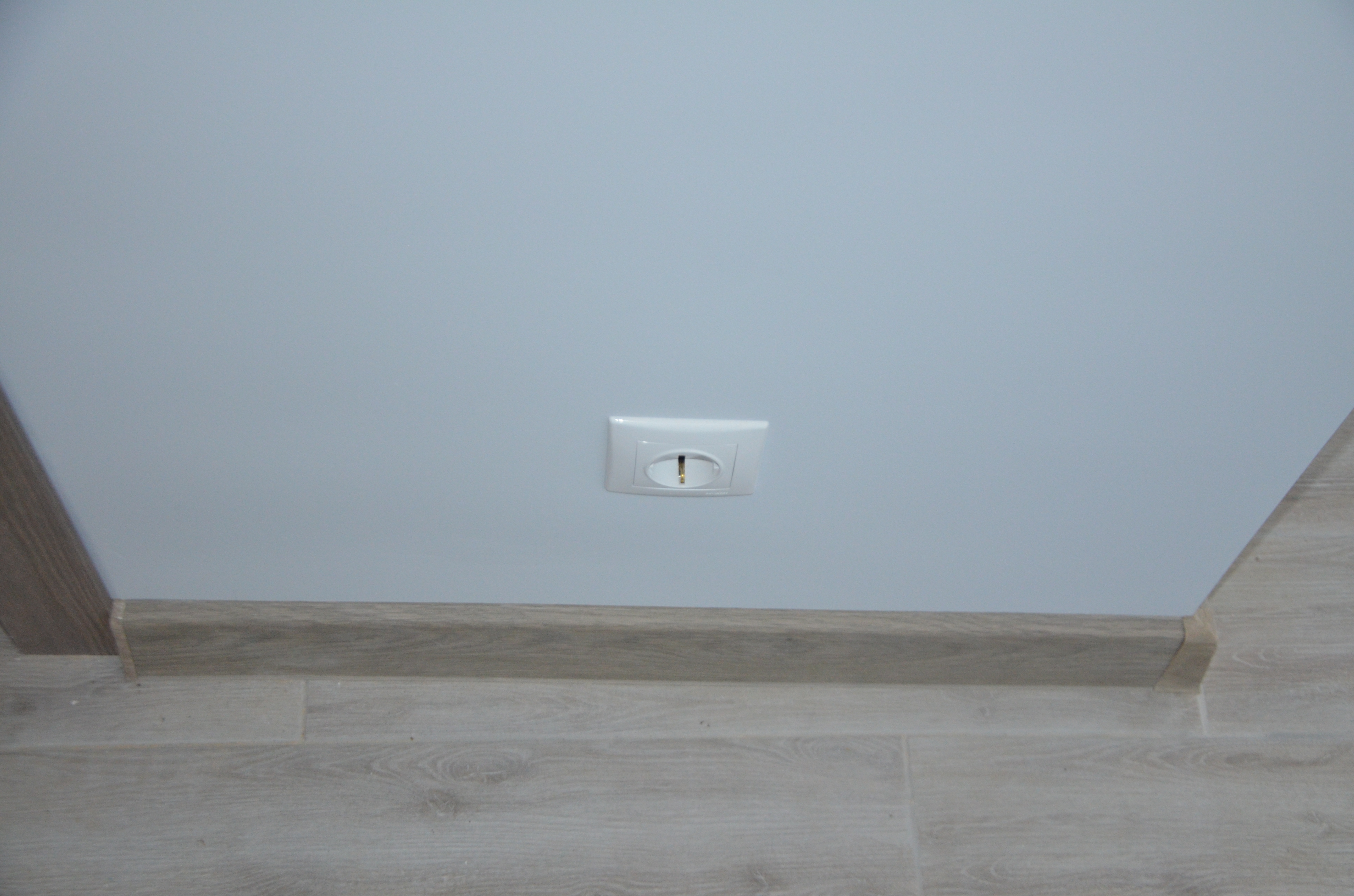

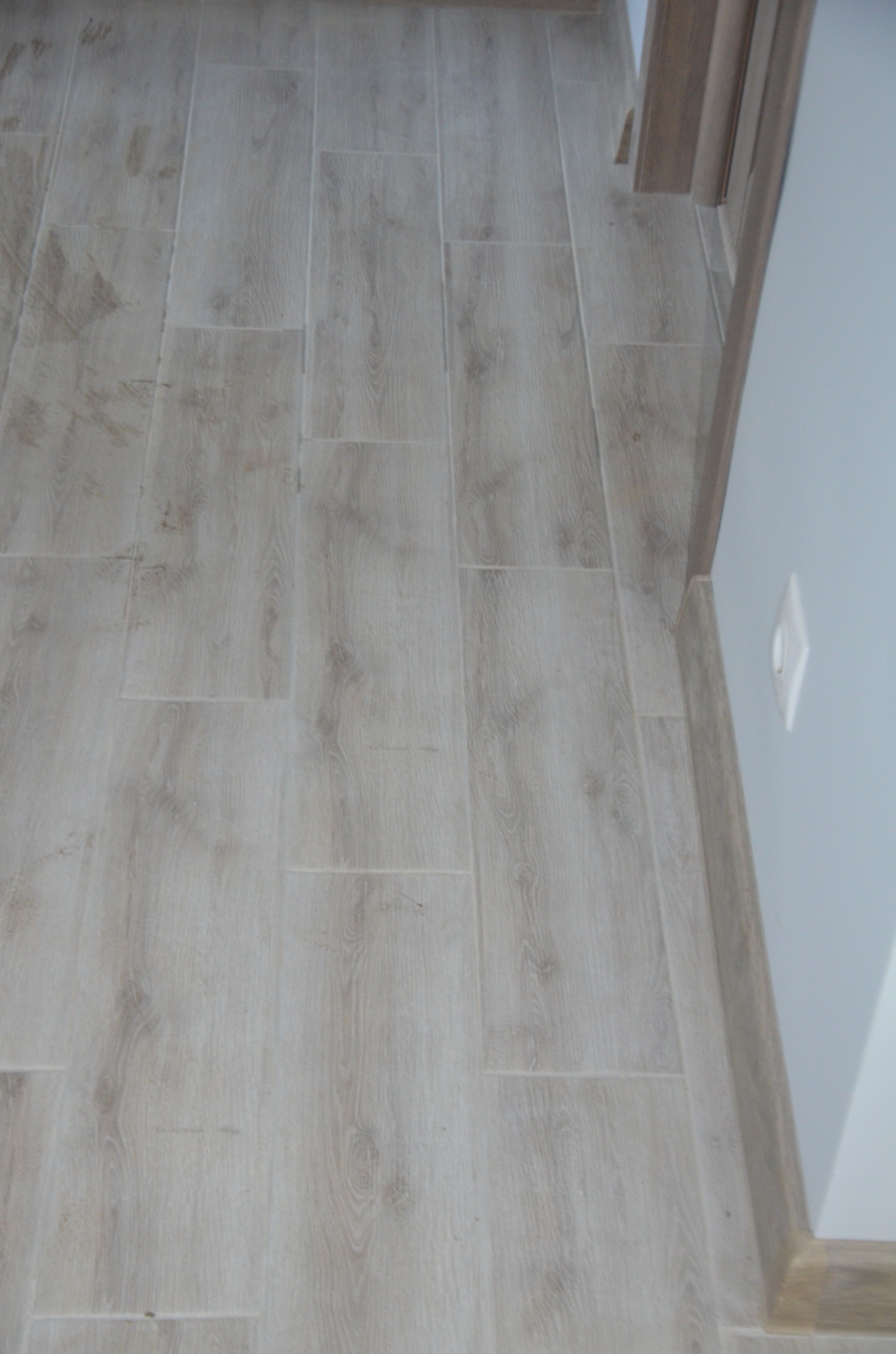

Да, там всё нормально!

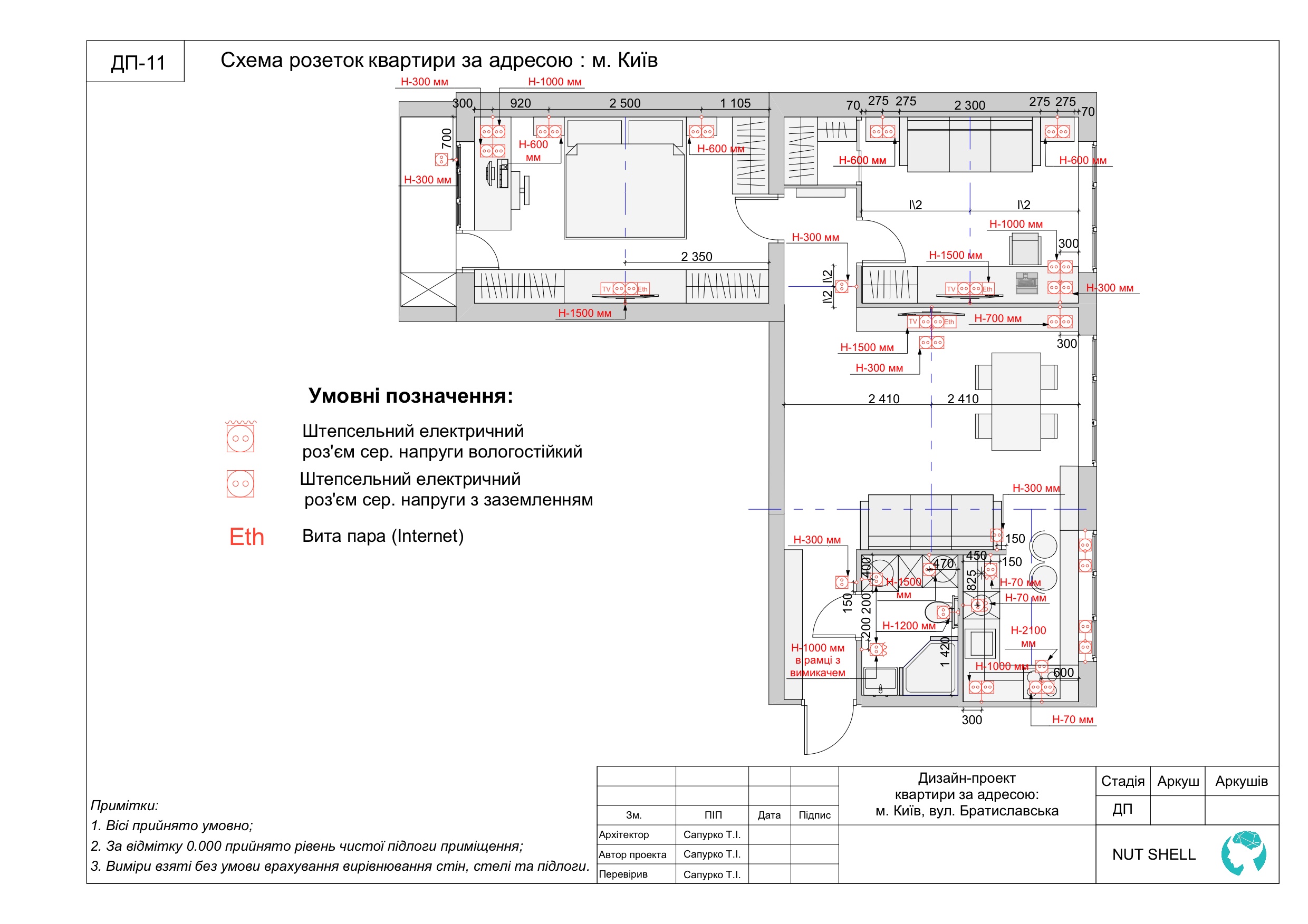

Надо было смотреть геометрию этих помещений в комплексе и только потом принимать решение куда чего выравнивать.
Строили стену справа. И она от угла ушла на 4 см вправо.
И это при том, что всё промерено и прорисовано архитектором!

Я поняла. Пока моей фантазии не хватает...Кривые полосы раздражают невероятно - порожек сильно косит относительно плитки. Положить его параллельно - будет косить относительно двери.
