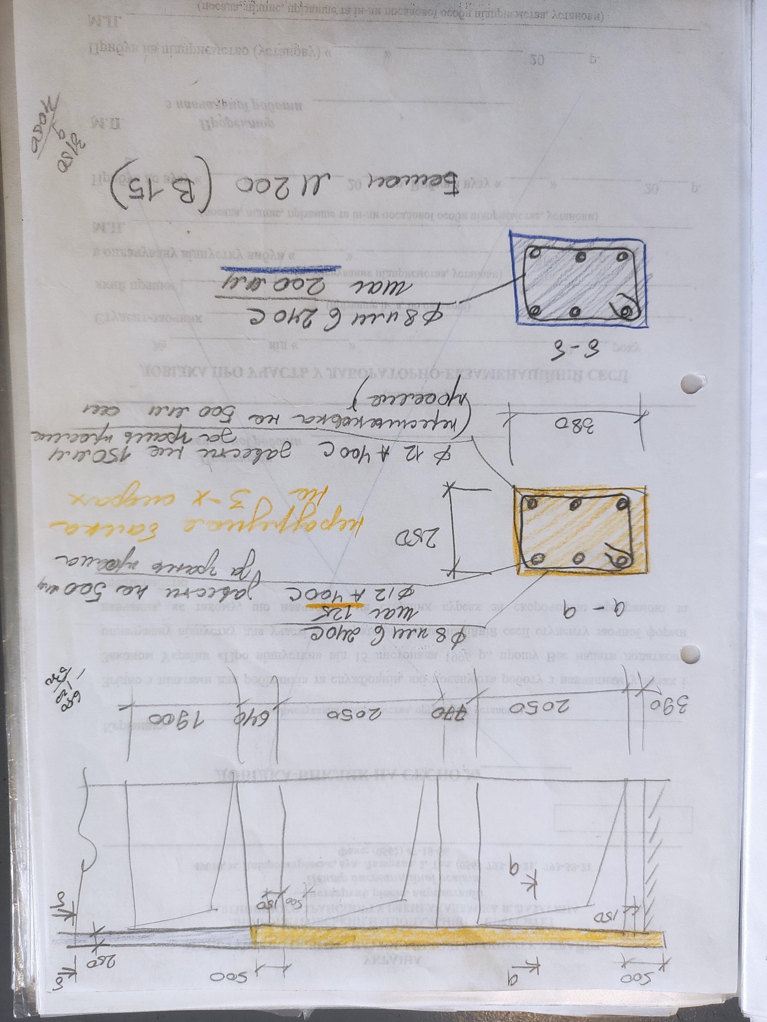

Если поможет, то вот то, что мне дала конструктор по балке. Которая стоит на колоннах и стенах. Три проема по 2 метра.
Сечение 380 ширина (полтора кирпича ширина колонны и стенки) и 250 высота.
Арматура 2 нитки по 3 шт 12 мм (я кинул 14, там всего ушло 12 прутков, ещё и остались обрезки, которые ушли в армопояс над окнами)
Хомуты с шагом 125 над проемами и 200 на той части, где начинается стена.
На балку опираются плиты перекрытия. С двух сторон. И несущая стена 2 но этажа 250 мм и стойки крыши
Вопросы... Зачем вам докладывать и лить ещё один пояс под лежень на центральной стене? Если будет ПОЛНОЦЕННЫЙ стол - зачем подпорки коньку?
Несущая стена тоже в 1,5 кирпича. Проем 1,4м для печи. Рядом арка. Предполагалось над проемом установить дымоход (он должен был идти через армопояс), Армирование в этом месте должно было быть 4х12 верх и низ. Тоже опираются плиты. Но я наконец-то нашла печника и обговорили вариант коренного дымохода. Над проемом так и заармировала. Дальше 2х12 верх и также низ.

"tansss - посмотрите пожайлуста в 49 посте армировку перемычки. Хомуты общие, арматура 12 - в армопоясе по 4 нитки в двух рядах, в перемычке - сколько?
Я - в тихом шокЕ! Столько понимающих и знающих советчиков!? А простейшие ошибки не то что не замечают....
В той конструкции : Низ - 4*12, верх 2*12, хомуты д6,5 шаг на 1м от края - 150, далее и до них по 300. Средние ряды арматуры - выкинутые деньги - они не работают в этом узле!

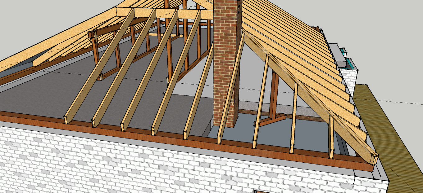

Стол и это "столец"! А не те недопрогоны шо у вас намалёваны. Это - основная несущая конструкция кровли... Вы - либо опираете кровлю на стол ... либо это другая конструкция!:)
нУ ТАК ВЫШЕ Я ОБ ЭТОМ И ГОВОРИЛА! иХ даже привязывать не к чему в середине! Боковые еще можно.

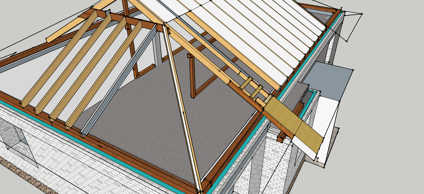

Столец начертите по факту - как он будет !?
Тут я понял! Плиты - так плиты! :)
Хорошо. Только получается не столец это - прогон. Вертикальные брусы не указаны. Еще видела на схемах боковые упоры от верхнего края прогона книзу, но думаю в моем случае они не нужны.

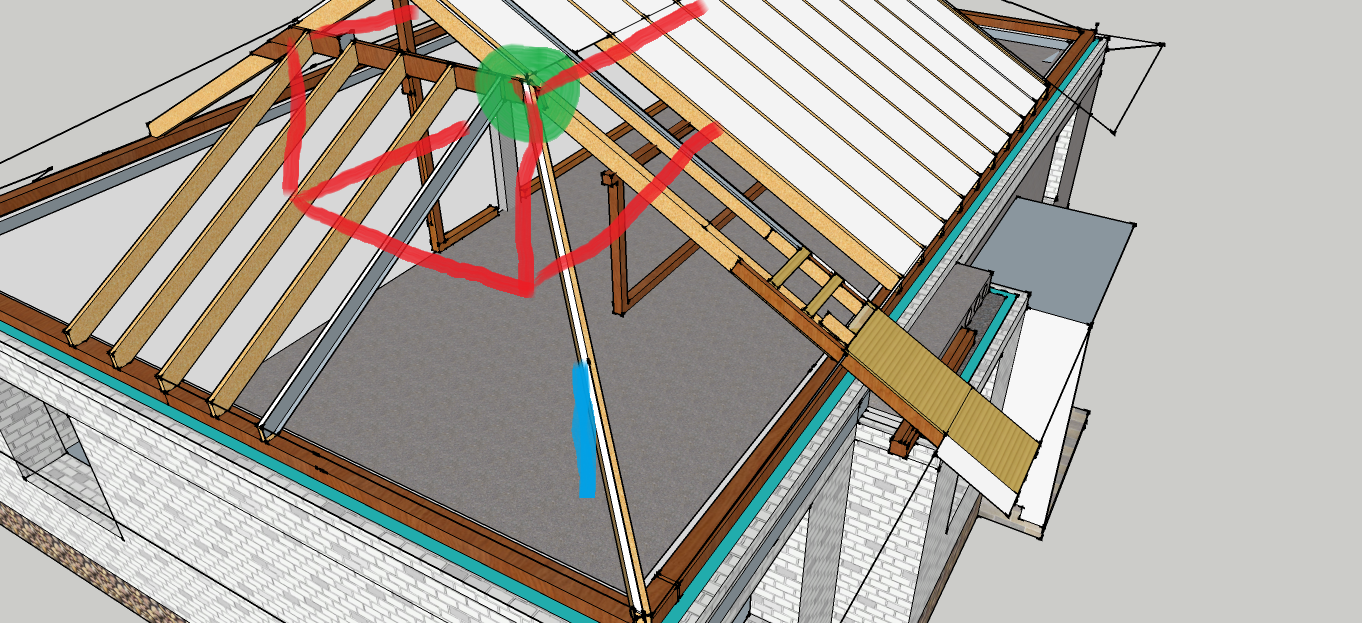

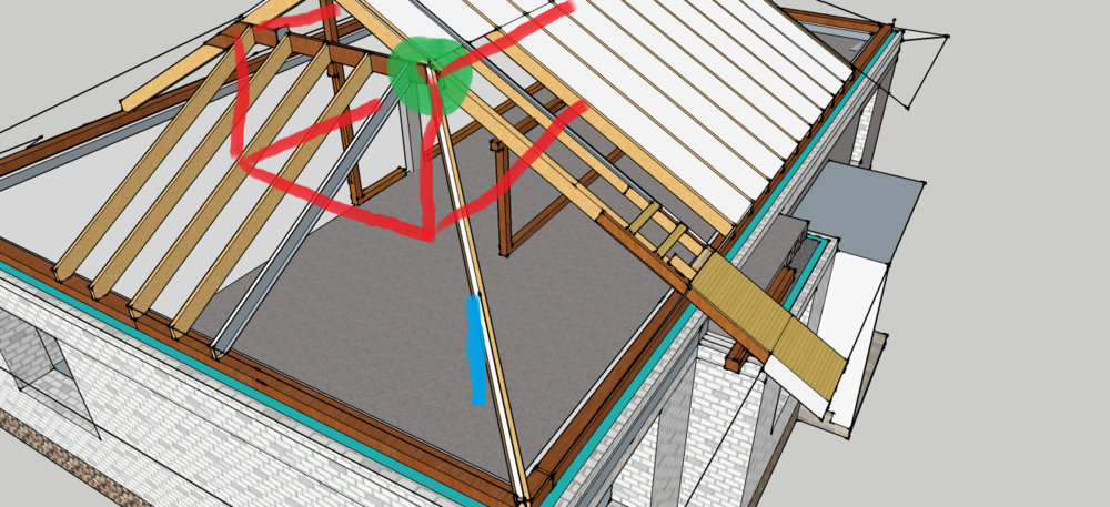

Крайний раз пытаюсь наставить на путь истинный :)
Стол - см красные линии. нижняя обвязка на ПК... углы - сходятся в точке зелёного цвета, вертикальные стойки в столе через 1,5-2м. Синим - место доп подпора косоура!
Центральный прогон - не нужен!
В зелёной точке сходятся: Косоур, верхний угол стола, затяжка и две стропильные ноги
Крайние длинные стропила - сдвоенные. За эту точку знаю. Диагональное стропило тоже первоначально сдвоенное было. И оно подб=перто шпренгельной балкой , которую можно положить либо на плиты, либо на армопояс ( что предпочтительнее).
А зачем мне уходить от конькового бруса? Как по мне так удобнее с коньком стропила ставить. И опять же нагрузка на стену несущую идет. В чем я не права?
